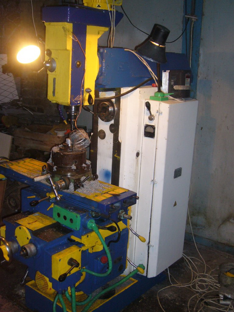

Сегодня станок выглядит так:
в чистом виде:
DSCN0705.jpg (28694 просмотра) <a class='original' href='./download/file.php?id=14138&sid=203fc5ae5f4539be3d97cb9195c20321&mode=view' target=_blank>Загрузить оригинал (99.31 КБ)</a>
после трудового дня
DSCN1479.JPG (28694 просмотра) <a class='original' href='./download/file.php?id=14139&sid=203fc5ae5f4539be3d97cb9195c20321&mode=view' target=_blank>Загрузить оригинал (242.41 КБ)</a>

Nick писал(а):Т.е. когда руками работаешь, то приходится сервы прокручивать?
и да и нет :)
ЧПУ изначально ставил так чтобы можно было и руками работать и на ЧПУ. Потому станок имеет 2 режима и переключается оранжевым переключателем. Над переключателем 3 светодиода показывают состояние серв(ошибка)
DSCN1480.JPG (28677 просмотров) <a class='original' href='./download/file.php?id=14151&sid=203fc5ae5f4539be3d97cb9195c20321&mode=view' target=_blank>Загрузить оригинал (283.69 КБ)</a>
DSCN1481.JPG (28677 просмотров) <a class='original' href='./download/file.php?id=14152&sid=203fc5ae5f4539be3d97cb9195c20321&mode=view' target=_blank>Загрузить оригинал (256.23 КБ)</a>
Ручной режим
Включается DRO
Включается частотник
Включается лампочки(подсветка)
Выключены сервы и моторы отключены от сервоусилителей.
Если моторы не отключить от сервоусилителей то моторы работают в режиме генератора, а сервоусилитель тормозит и ручки труднее крутить. Чем быстрее нужно крутить тем сложнее это делать. Поэтому в ручном режиме моторы отключены от усилков
ЧПУ режим
Включается DRO
Подключается мотор Х к сервоусилителю через 3 сек подается напряжение на сервоусилитель
Подключается мотор Y к сервоусилителю через 6 сек подается напряжение на сервоусилитель
Подключается мотор Z к сервоусилителю через 9 сек подается напряжение на сервоусилитель
Это сделано еще для того чтобы сервы не включались разом. Когда серва подключается к сети идет заряд конденсатора и моргает свет стрелка что над оранжевым переключателем подпрыгивает до конца это при одном заряде сервы. Когда разом включались 3 сервы вырубало рубильник.
Всеми этими процессами управляют пускатели с доп.контактами(реле времени)
