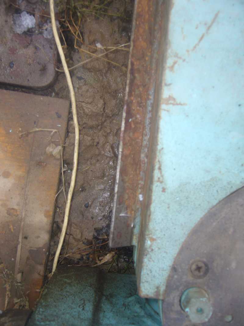

Станок стоял какое то время под открытым небом. Кое что поржавело.
Купил я своего зверька в таком состоянии:

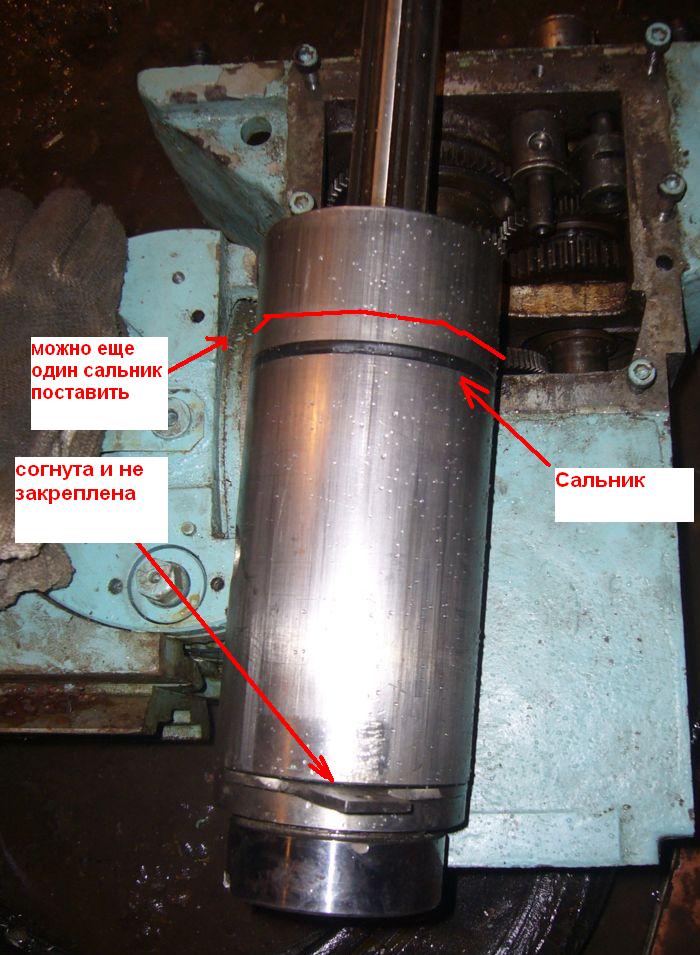

Разобрал/помыл станок

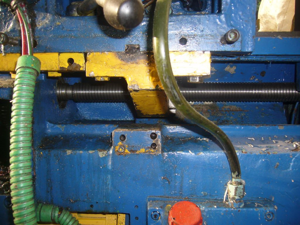

Ось Y
На оси Y стоит ШВП 3205. Снял родной винт и отнес токарю чтоб по нему точно выточил из ШВП.
установка ШВП 00.jpg (28663 просмотра) <a class='original' href='./download/file.php?id=14124&sid=deb76a5fc0c70f61b7dd80ecca4d90de&mode=view' target=_blank>Загрузить оригинал (108.16 КБ)</a>
Отверстие под гайку ШВП пришлось растачивать. Один конец ШВП зажат "родными" подшипниками. Другой конец "висит"
установка ШВП 02.jpg (28663 просмотра) <a class='original' href='./download/file.php?id=14125&sid=deb76a5fc0c70f61b7dd80ecca4d90de&mode=view' target=_blank>Загрузить оригинал (195.7 КБ)</a>
установка ШВП 03.jpg (28663 просмотра) <a class='original' href='./download/file.php?id=14126&sid=deb76a5fc0c70f61b7dd80ecca4d90de&mode=view' target=_blank>Загрузить оригинал (124.46 КБ)</a>
установка ШВП 04.jpg (28663 просмотра) <a class='original' href='./download/file.php?id=14127&sid=deb76a5fc0c70f61b7dd80ecca4d90de&mode=view' target=_blank>Загрузить оригинал (127.04 КБ)</a>

Дополнительный шпиндель
Чтобы расширить возможности шпинделя приделал китайский шпиндель на 24 000 об/мин
