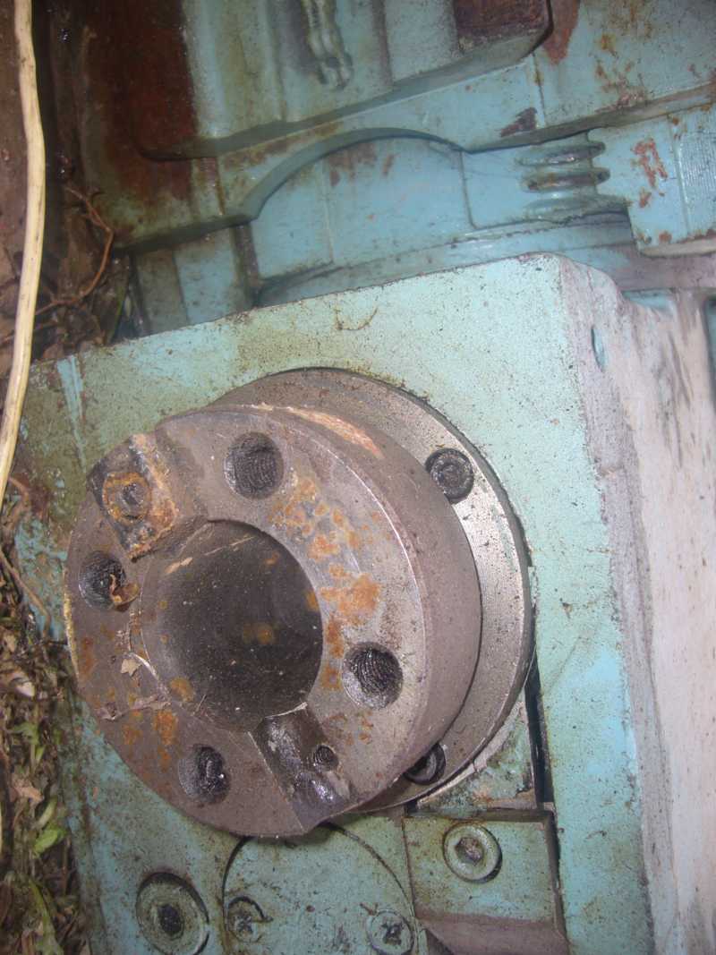

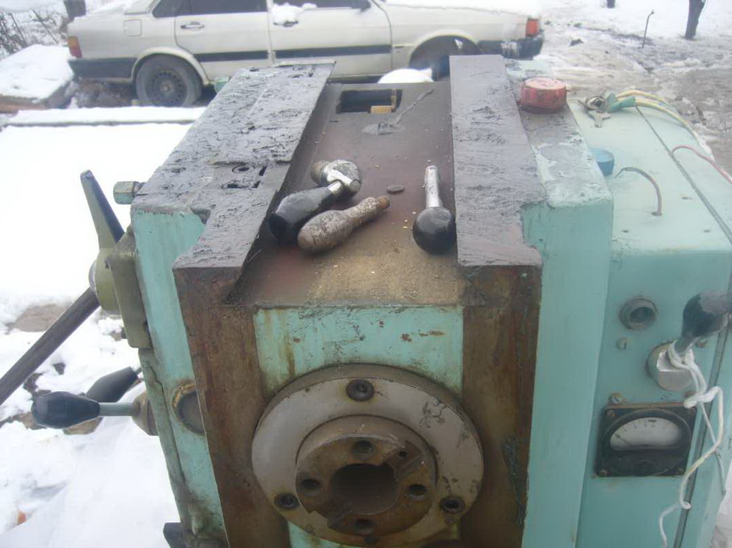

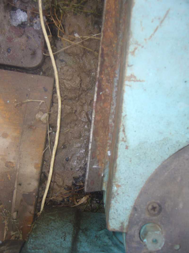

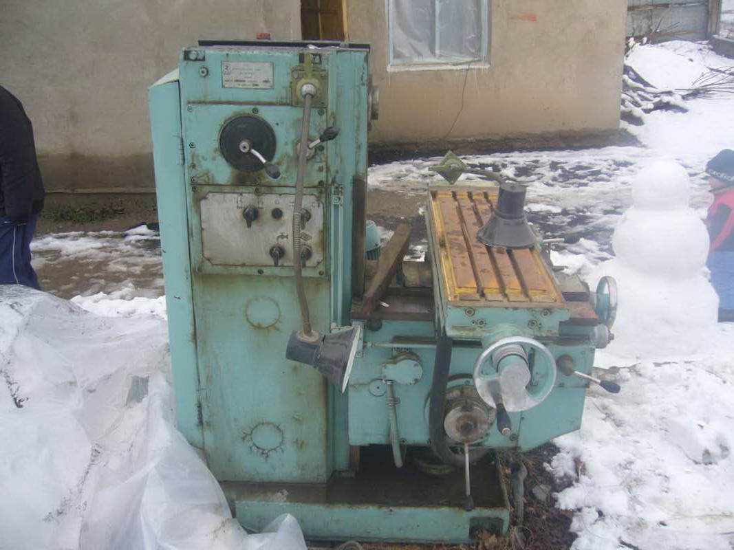

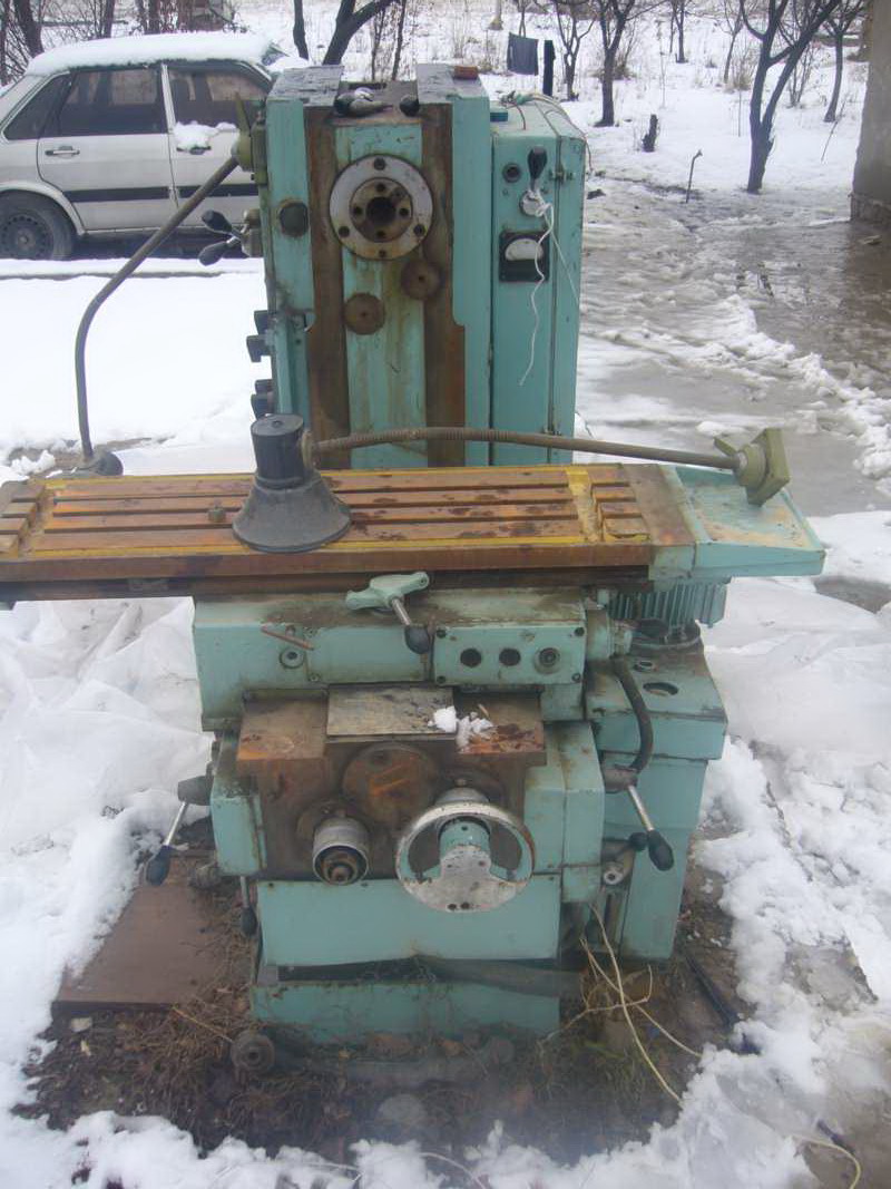

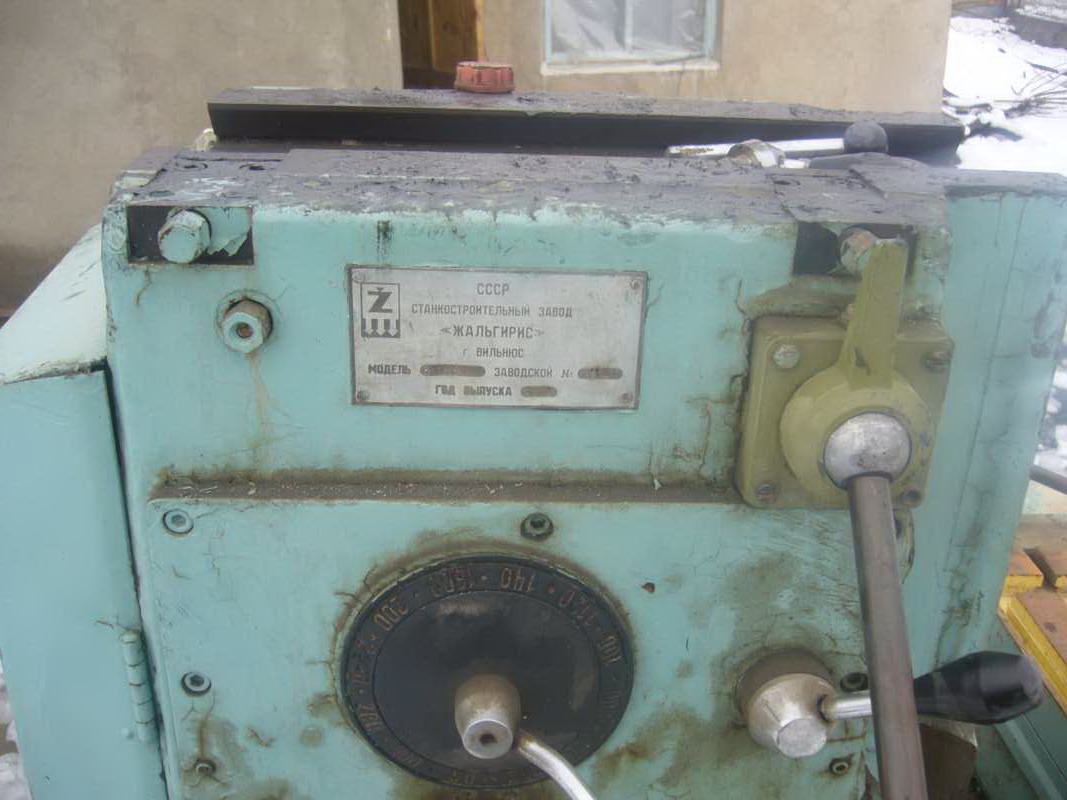

Купил станок
в 2010 году 22 января прям перед своим д/р. Сделал себе подарок ;)
Станок стоял какое то время под открытым небом. Кое что поржавело.
Купил я своего зверька в таком состоянии:
P1050374i1067x800.jpg (29394 просмотра) <a class='original' href='./download/file.php?id=14090&mode=view' target=_blank>Загрузить оригинал (191.05 КБ)</a>
P1050376i1067x800.jpg (29394 просмотра) <a class='original' href='./download/file.php?id=14091&mode=view' target=_blank>Загрузить оригинал (163.12 КБ)</a>
P1050377i1067x800.jpg (29394 просмотра) <a class='original' href='./download/file.php?id=14092&mode=view' target=_blank>Загрузить оригинал (147.32 КБ)</a>
P1050379i1067x800.jpg (29394 просмотра) <a class='original' href='./download/file.php?id=14093&mode=view' target=_blank>Загрузить оригинал (64.92 КБ)</a>
P1050380i1067x800.jpg (29394 просмотра) <a class='original' href='./download/file.php?id=14094&mode=view' target=_blank>Загрузить оригинал (131.81 КБ)</a>
P1050382i1067x800.jpg (29394 просмотра) <a class='original' href='./download/file.php?id=14095&mode=view' target=_blank>Загрузить оригинал (170.49 КБ)</a>
P1050385i1067x800.jpg (29394 просмотра) <a class='original' href='./download/file.php?id=14096&mode=view' target=_blank>Загрузить оригинал (155.63 КБ)</a>
P1050390i1067x800.jpg (29394 просмотра) <a class='original' href='./download/file.php?id=14097&mode=view' target=_blank>Загрузить оригинал (59.66 КБ)</a>
P1050398i1067x800.jpg (29394 просмотра) <a class='original' href='./download/file.php?id=14098&mode=view' target=_blank>Загрузить оригинал (54.91 КБ)</a>
P1050400i1067x800.jpg (29394 просмотра) <a class='original' href='./download/file.php?id=14099&mode=view' target=_blank>Загрузить оригинал (65.83 КБ)</a>
P1050402i1067x800.jpg (29394 просмотра) <a class='original' href='./download/file.php?id=14100&mode=view' target=_blank>Загрузить оригинал (82.97 КБ)</a>

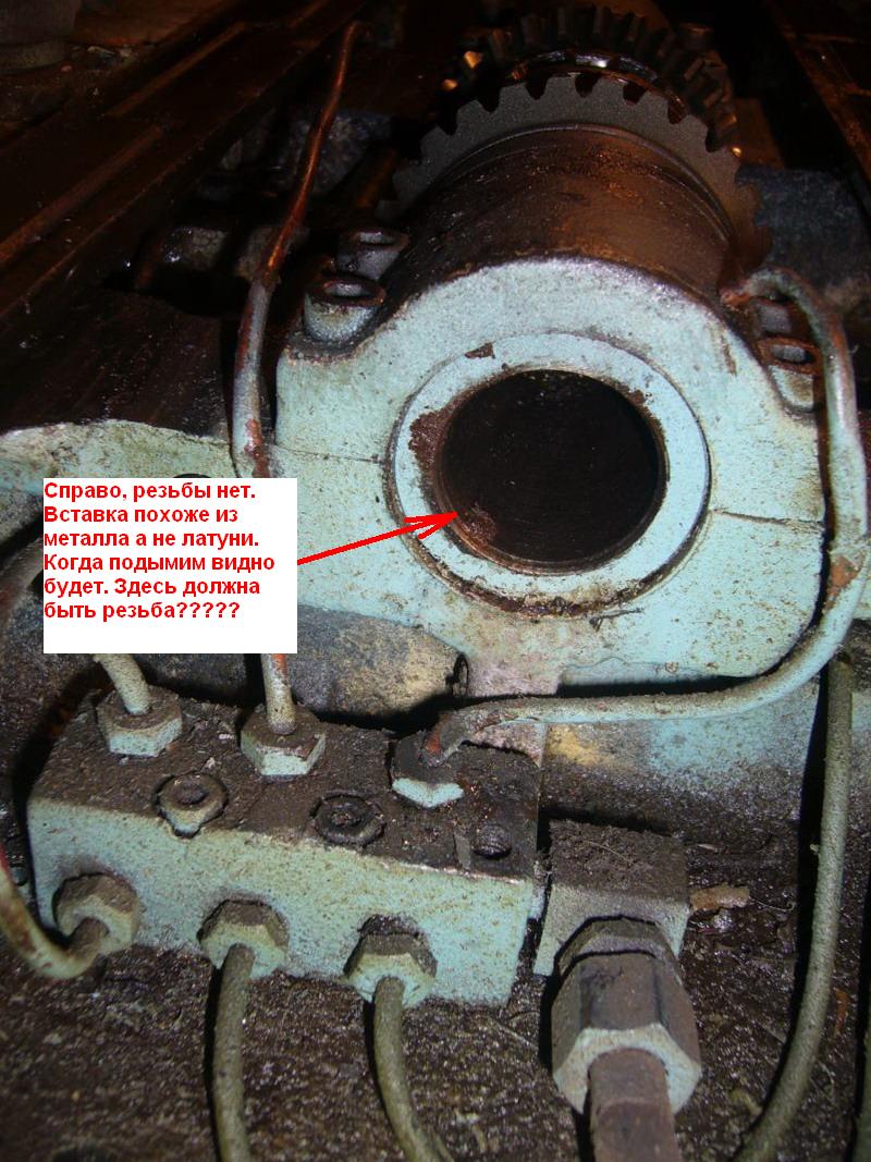

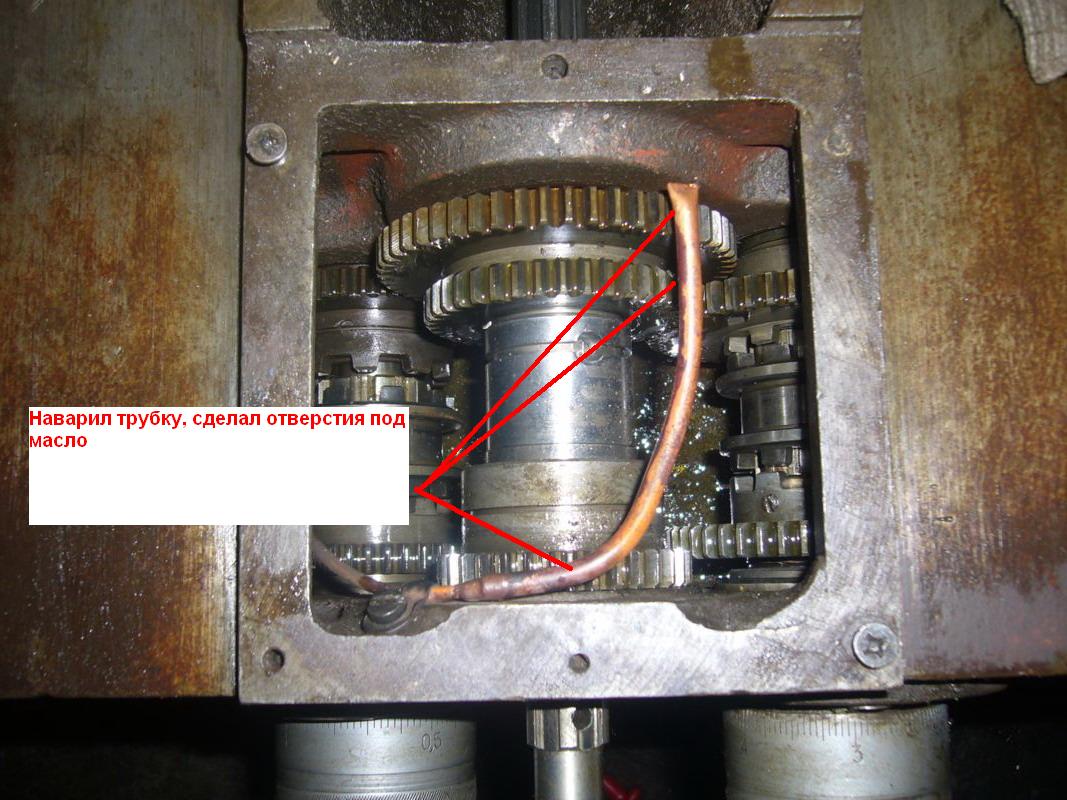

Разобрал/помыл станок
01.jpg (29385 просмотров) <a class='original' href='./download/file.php?id=14102&mode=view' target=_blank>Загрузить оригинал (110.12 КБ)</a>
01i1067x800.jpg (29385 просмотров) <a class='original' href='./download/file.php?id=14103&mode=view' target=_blank>Загрузить оригинал (104.09 КБ)</a>
02i1067x800.jpg (29385 просмотров) <a class='original' href='./download/file.php?id=14104&mode=view' target=_blank>Загрузить оригинал (76.97 КБ)</a>
Net_rezbi2.jpg (29385 просмотров) <a class='original' href='./download/file.php?id=14105&mode=view' target=_blank>Загрузить оригинал (152.43 КБ)</a>
P1050707_1067x800.jpg (29385 просмотров) <a class='original' href='./download/file.php?id=14106&mode=view' target=_blank>Загрузить оригинал (169.41 КБ)</a>
P1050709_1067x800.jpg (29385 просмотров) <a class='original' href='./download/file.php?id=14107&mode=view' target=_blank>Загрузить оригинал (159.47 КБ)</a>
P1050710_1067x800.jpg (29385 просмотров) <a class='original' href='./download/file.php?id=14108&mode=view' target=_blank>Загрузить оригинал (140.69 КБ)</a>
P1050718_1067x800.jpg (29385 просмотров) <a class='original' href='./download/file.php?id=14109&mode=view' target=_blank>Загрузить оригинал (136.74 КБ)</a>
P1050740_1067x800_600x800.jpg (29385 просмотров) <a class='original' href='./download/file.php?id=14110&mode=view' target=_blank>Загрузить оригинал (88.9 КБ)</a>
P1050742_1067x800_600x800.jpg (29385 просмотров) <a class='original' href='./download/file.php?id=14111&mode=view' target=_blank>Загрузить оригинал (83.71 КБ)</a>
post-5687-12644365661.jpg (29385 просмотров) <a class='original' href='./download/file.php?id=14112&mode=view' target=_blank>Загрузить оригинал (152.43 КБ)</a>
Slevo_est_rezba.jpg (29385 просмотров) <a class='original' href='./download/file.php?id=14113&mode=view' target=_blank>Загрузить оригинал (158.24 КБ)</a>
Sverhu.jpg (29385 просмотров) <a class='original' href='./download/file.php?id=14114&mode=view' target=_blank>Загрузить оригинал (164.45 КБ)</a>

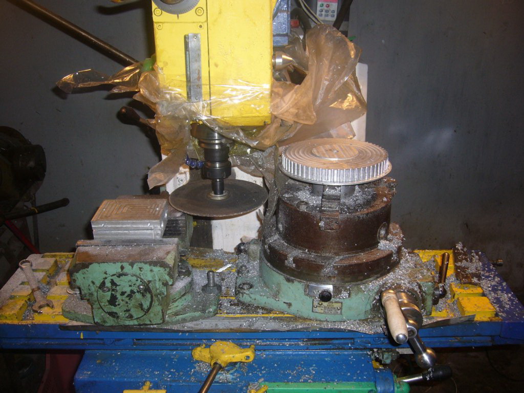

Изготовление зубчатых шкивов.
Для отливки Ала сделал первую печку.
Печка_1024x768.jpg (29382 просмотра) <a class='original' href='./download/file.php?id=14118&mode=view' target=_blank>Загрузить оригинал (188.57 КБ)</a>
Сделал модель из пенопласта заготовки и отлил методом "по выжигаемым моделям"
Заготовка_1024x768.jpg (29382 просмотра) <a class='original' href='./download/file.php?id=14117&mode=view' target=_blank>Загрузить оригинал (135.48 КБ)</a>
На этом же станке "ручками" при помощи поворотного столика фрезернул зубчатый шкив для оси Z
Фрезеруем шестеренку_1024x768.jpg (29382 просмотра) <a class='original' href='./download/file.php?id=14119&mode=view' target=_blank>Загрузить оригинал (190.97 КБ)</a>

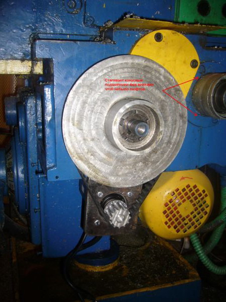

Ось Z
Снял лимбы. Под лимбами есть втулка с зубцами в которую входит ручка. На эти втулки на горячую одел изготовленные шкивы. Такое решение позволило работать на станке и "ручками" и на ЧПУ что весьма удобно.
На плазме вырезал из 10ки крепление для 800ваттной сервы. Шкив для сервы также отливал и фрезеровал на поворотке.
Серво_1024x768.jpg (29380 просмотров) <a class='original' href='./download/file.php?id=14121&mode=view' target=_blank>Загрузить оригинал (197.52 КБ)</a>
установка ШВП 05.jpg (29380 просмотров) <a class='original' href='./download/file.php?id=14122&mode=view' target=_blank>Загрузить оригинал (81.98 КБ)</a>

Ось Y
На оси Y стоит ШВП 3205. Снял родной винт и отнес токарю чтоб по нему точно выточил из ШВП.
установка ШВП 00.jpg (29379 просмотров) <a class='original' href='./download/file.php?id=14124&mode=view' target=_blank>Загрузить оригинал (108.16 КБ)</a>
Отверстие под гайку ШВП пришлось растачивать. Один конец ШВП зажат "родными" подшипниками. Другой конец "висит"
установка ШВП 02.jpg (29379 просмотров) <a class='original' href='./download/file.php?id=14125&mode=view' target=_blank>Загрузить оригинал (195.7 КБ)</a>
установка ШВП 03.jpg (29379 просмотров) <a class='original' href='./download/file.php?id=14126&mode=view' target=_blank>Загрузить оригинал (124.46 КБ)</a>
установка ШВП 04.jpg (29379 просмотров) <a class='original' href='./download/file.php?id=14127&mode=view' target=_blank>Загрузить оригинал (127.04 КБ)</a>
Вид сверху на зубчатые шкивы оси ZY
Вид сверху на шкивы.jpg (29379 просмотров) <a class='original' href='./download/file.php?id=14123&mode=view' target=_blank>Загрузить оригинал (109.09 КБ)</a>

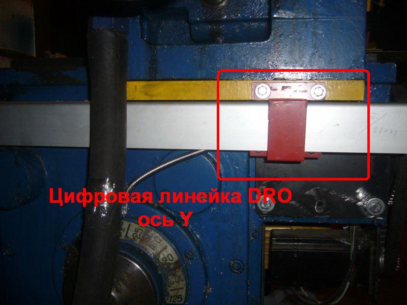

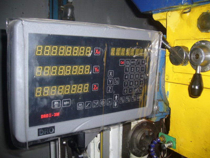

Установка цифровых линеек
Установка ДРО 01.jpg (29378 просмотров) <a class='original' href='./download/file.php?id=14129&mode=view' target=_blank>Загрузить оригинал (101.74 КБ)</a>
Установка ДРО 02.jpg (29378 просмотров) <a class='original' href='./download/file.php?id=14130&mode=view' target=_blank>Загрузить оригинал (47.57 КБ)</a>
Установка ДРО 03.jpg (29378 просмотров) <a class='original' href='./download/file.php?id=14131&mode=view' target=_blank>Загрузить оригинал (58.22 КБ)</a>

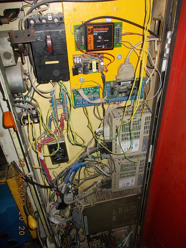

Стойка
Стойка планировалась отдельно.
Стойка.jpg (29372 просмотра) <a class='original' href='./download/file.php?id=14134&mode=view' target=_blank>Загрузить оригинал (96.23 КБ)</a>
Но потом все переиграв, поборол жабу и все кишки из ящика станка выбросил и поставил туды свою электронику
DSCN1475.JPG (29372 просмотра) <a class='original' href='./download/file.php?id=14135&mode=view' target=_blank>Загрузить оригинал (270.12 КБ)</a>

Re: установка ЧПУ на 6Т80Ш
Nick писал(а):Т.е. когда руками работаешь, то приходится сервы прокручивать?
и да и нет :)
ЧПУ изначально ставил так чтобы можно было и руками работать и на ЧПУ. Потому станок имеет 2 режима и переключается оранжевым переключателем. Над переключателем 3 светодиода показывают состояние серв(ошибка)
DSCN1480.JPG (29355 просмотров) <a class='original' href='./download/file.php?id=14151&mode=view' target=_blank>Загрузить оригинал (283.69 КБ)</a>
DSCN1481.JPG (29355 просмотров) <a class='original' href='./download/file.php?id=14152&mode=view' target=_blank>Загрузить оригинал (256.23 КБ)</a>

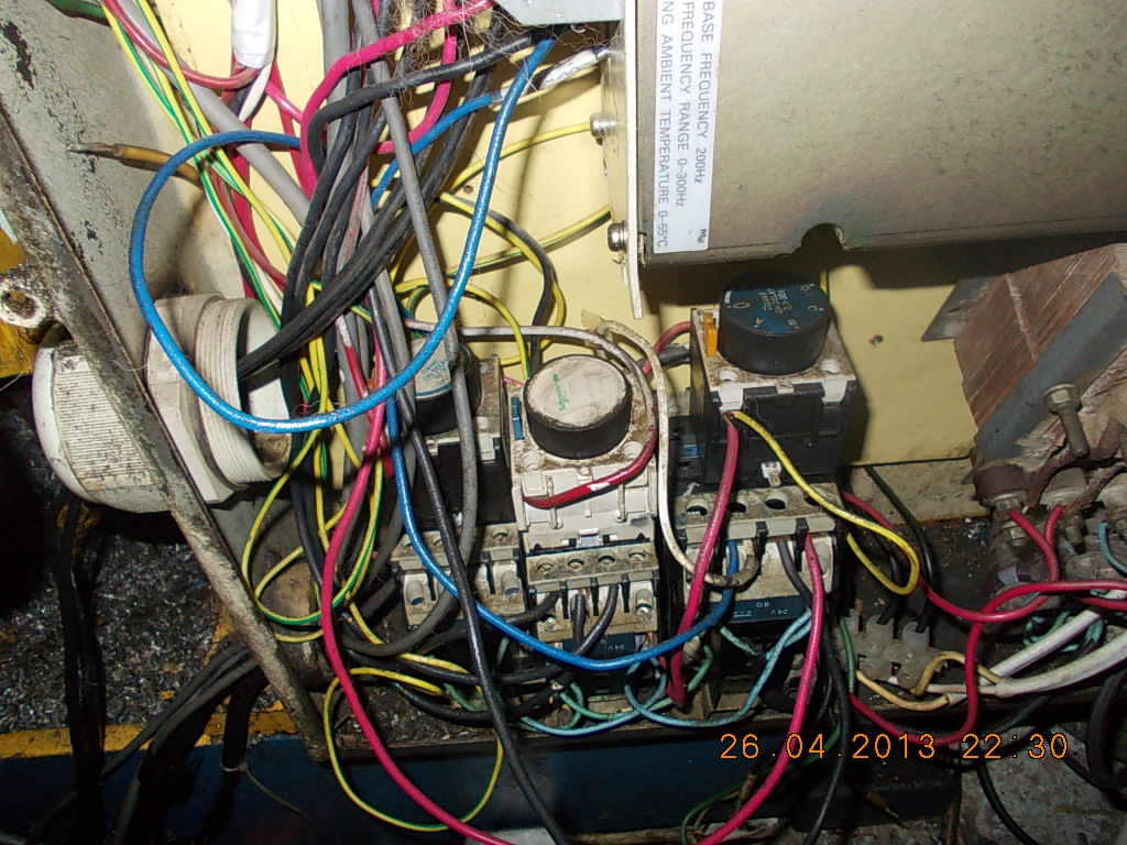

Ручной режим
Включается DRO
Включается частотник
Включается лампочки(подсветка)
Выключены сервы и моторы отключены от сервоусилителей.
Если моторы не отключить от сервоусилителей то моторы работают в режиме генератора, а сервоусилитель тормозит и ручки труднее крутить. Чем быстрее нужно крутить тем сложнее это делать. Поэтому в ручном режиме моторы отключены от усилков
ЧПУ режим
Включается DRO
Подключается мотор Х к сервоусилителю через 3 сек подается напряжение на сервоусилитель
Подключается мотор Y к сервоусилителю через 6 сек подается напряжение на сервоусилитель
Подключается мотор Z к сервоусилителю через 9 сек подается напряжение на сервоусилитель
Это сделано еще для того чтобы сервы не включались разом. Когда серва подключается к сети идет заряд конденсатора и моргает свет стрелка что над оранжевым переключателем подпрыгивает до конца это при одном заряде сервы. Когда разом включались 3 сервы вырубало рубильник.
Всеми этими процессами управляют пускатели с доп.контактами(реле времени)
DSCN1483.JPG (29355 просмотров) <a class='original' href='./download/file.php?id=14153&mode=view' target=_blank>Загрузить оригинал (238.85 КБ)</a>

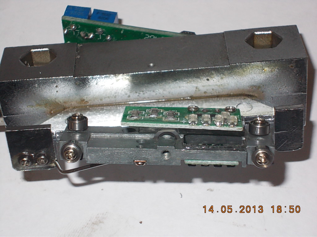

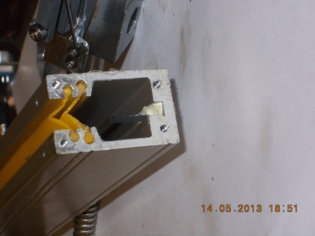

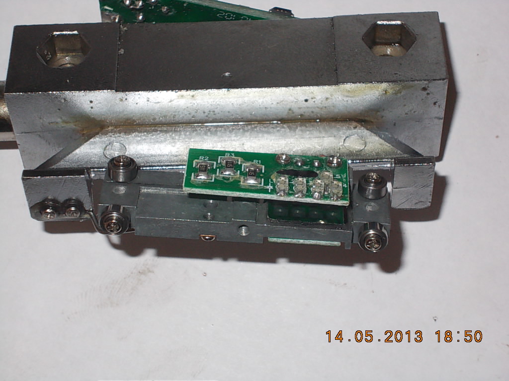

Начала гнать линейка оси У видать проводок перетерся. Разобрал линейку, заменил проводки, а нифига не работает, видать не те проводки сдохли :hehehe:
Фото линейки в разобранном виде, мож кому интерес будет
DSCN1547.JPG (29238 просмотров) <a class='original' href='./download/file.php?id=14661&mode=view' target=_blank>Загрузить оригинал (228.91 КБ)</a>
DSCN1548.JPG (29238 просмотров) <a class='original' href='./download/file.php?id=14662&mode=view' target=_blank>Загрузить оригинал (250.35 КБ)</a>
DSCN1555.JPG (29238 просмотров) <a class='original' href='./download/file.php?id=14663&mode=view' target=_blank>Загрузить оригинал (226.36 КБ)</a>
DSCN1556.JPG (29238 просмотров) <a class='original' href='./download/file.php?id=14664&mode=view' target=_blank>Загрузить оригинал (216.5 КБ)</a>
DSCN1557.JPG (29238 просмотров) <a class='original' href='./download/file.php?id=14665&mode=view' target=_blank>Загрузить оригинал (232.69 КБ)</a>
DSCN1558.JPG (29238 просмотров) <a class='original' href='./download/file.php?id=14666&mode=view' target=_blank>Загрузить оригинал (239.96 КБ)</a>
DSCN1560.JPG (29238 просмотров) <a class='original' href='./download/file.php?id=14667&mode=view' target=_blank>Загрузить оригинал (265.41 КБ)</a>
Внутри Ал кожуха приклеено хитро стекло, на хитрый герметик. На стекле нанесены риски с двух сторон. По стеклу на миниподшипниках бегает считывающая головка. 5 светодиода светят + 5 фотоприемника спрятаны за хитрым стеклом с каким то покрытием. Одна из микросхем LM339, есть еще одна.
Да ладно, прямо по стеклу подшипниками? И стекло на герметик приклеено... мда... Кстати а на стекле риски как сделаны?
И как начала врать? Тупо не работает, или шаги пропускает?
