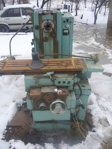

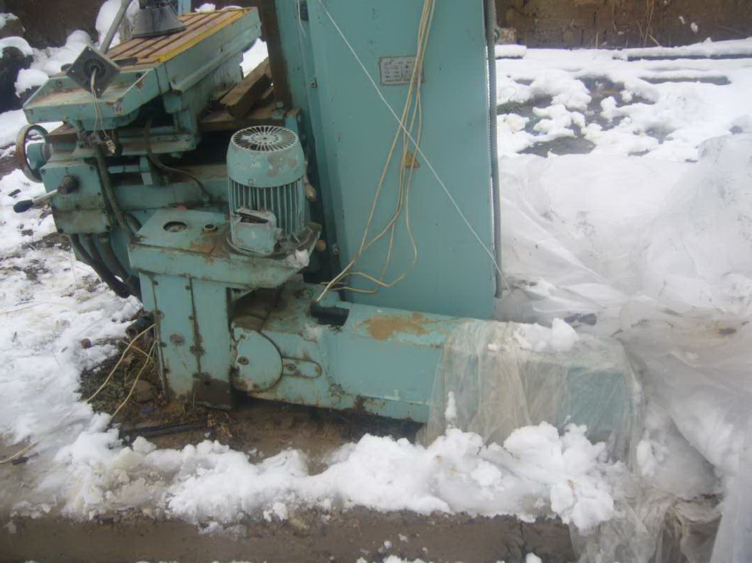

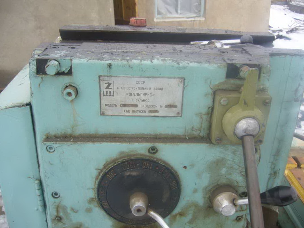

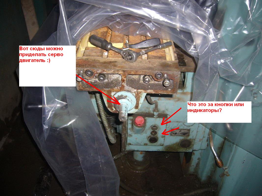

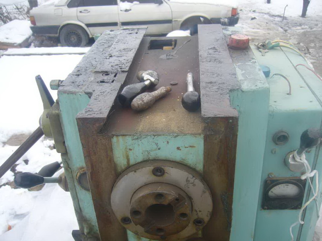

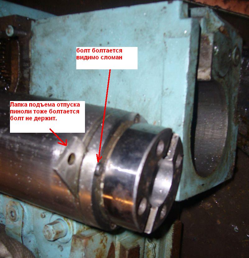

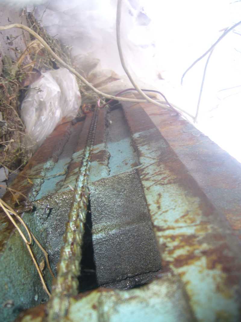

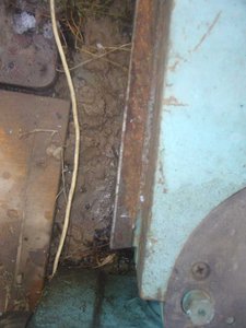

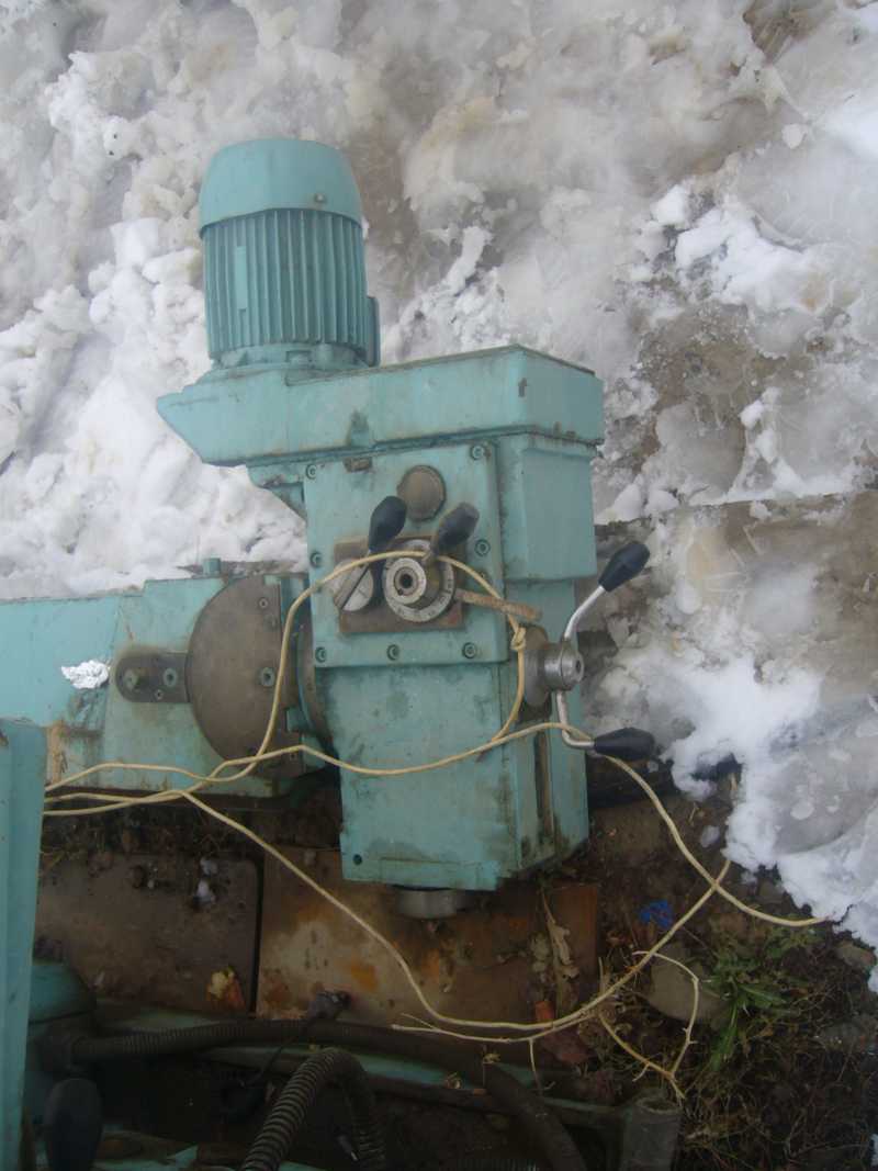

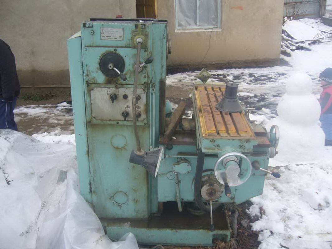

Купил станок
в 2010 году 22 января прям перед своим д/р. Сделал себе подарок ;)

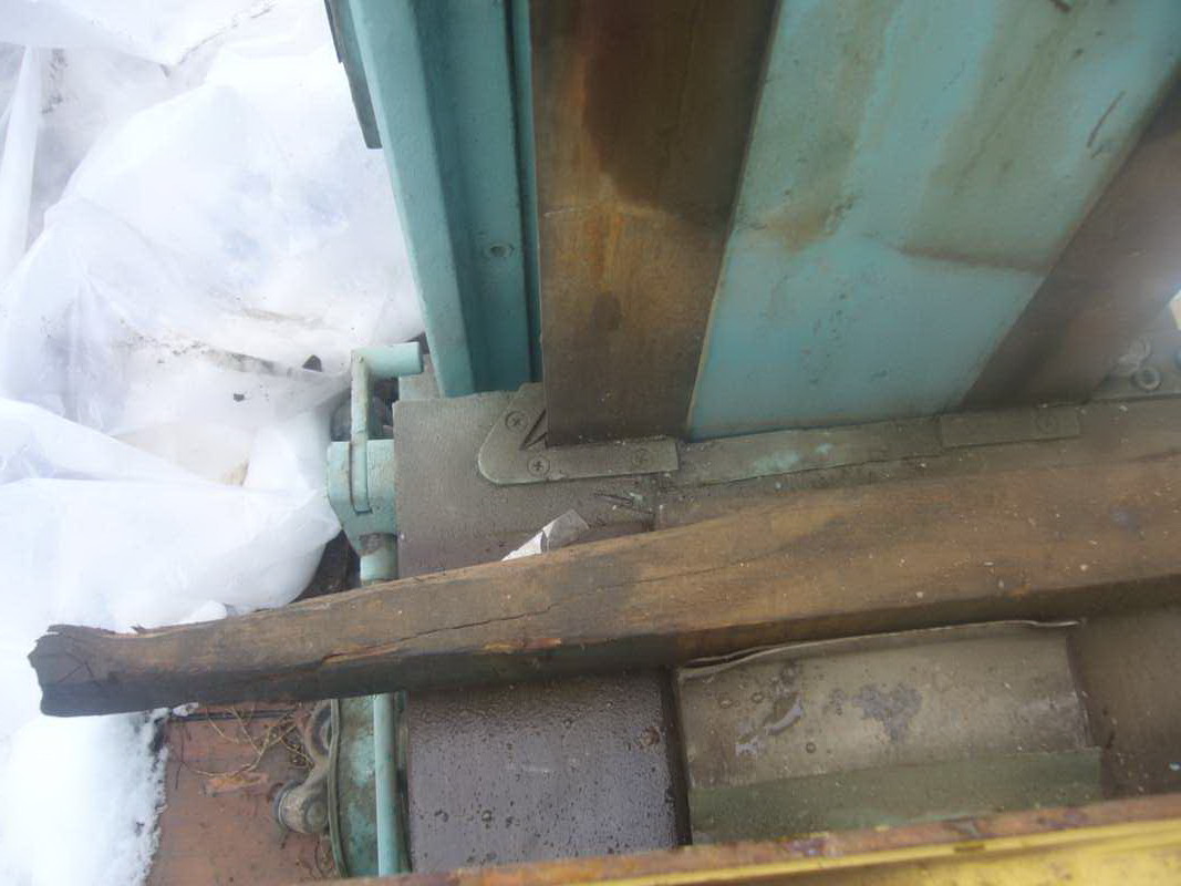

Станок стоял какое то время под открытым небом. Кое что поржавело.
Купил я своего зверька в таком состоянии:

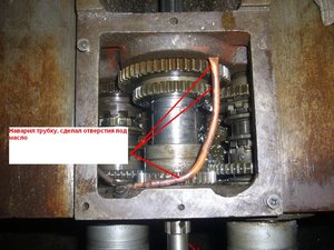

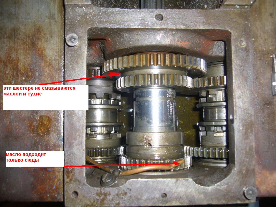

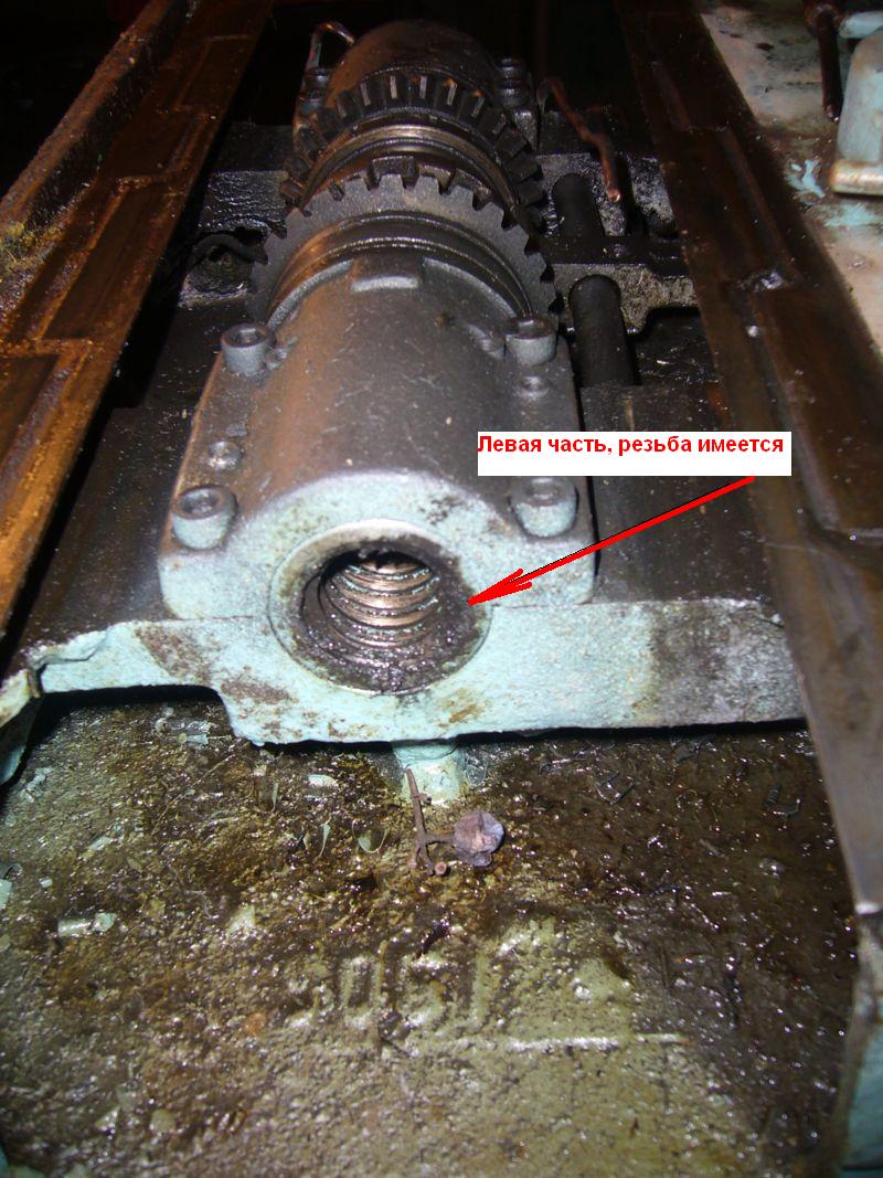

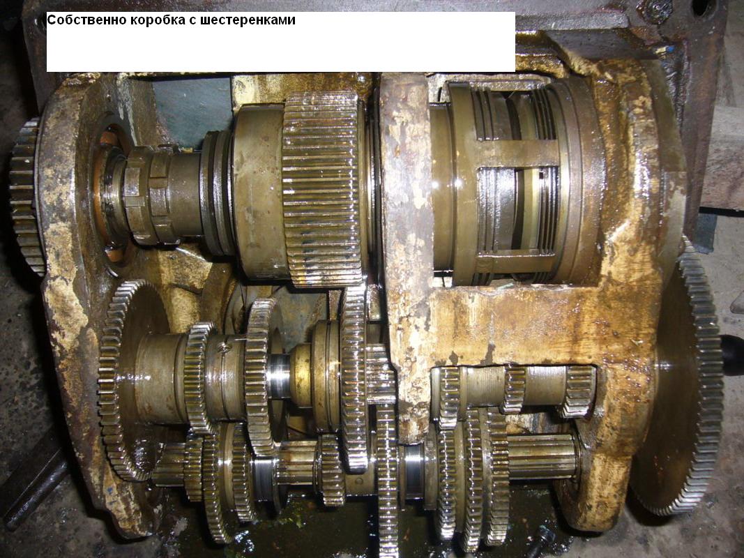

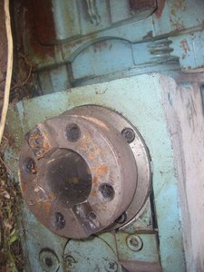

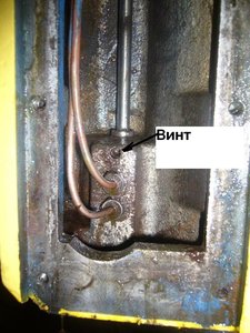

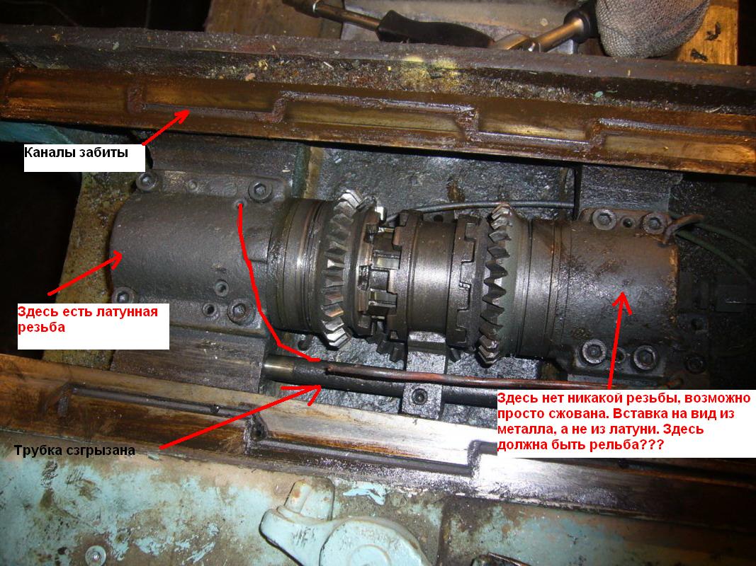

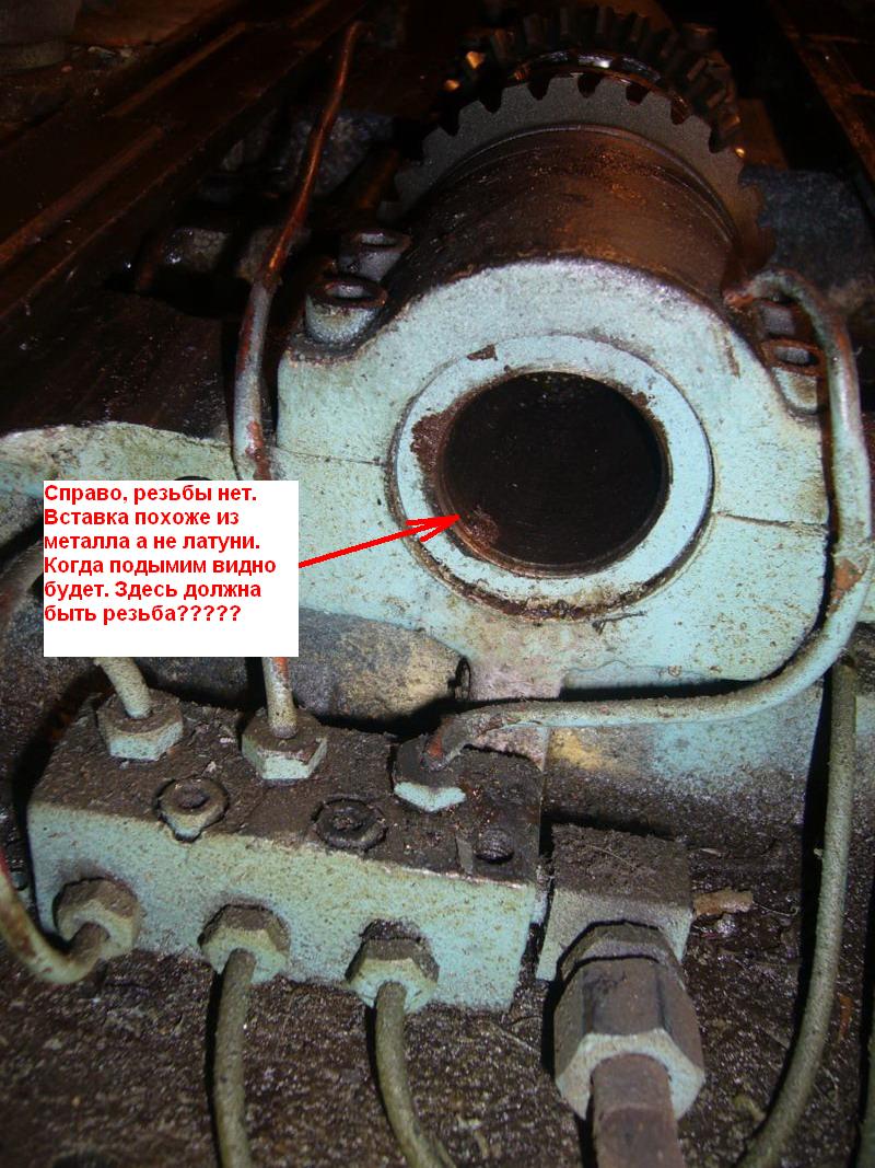

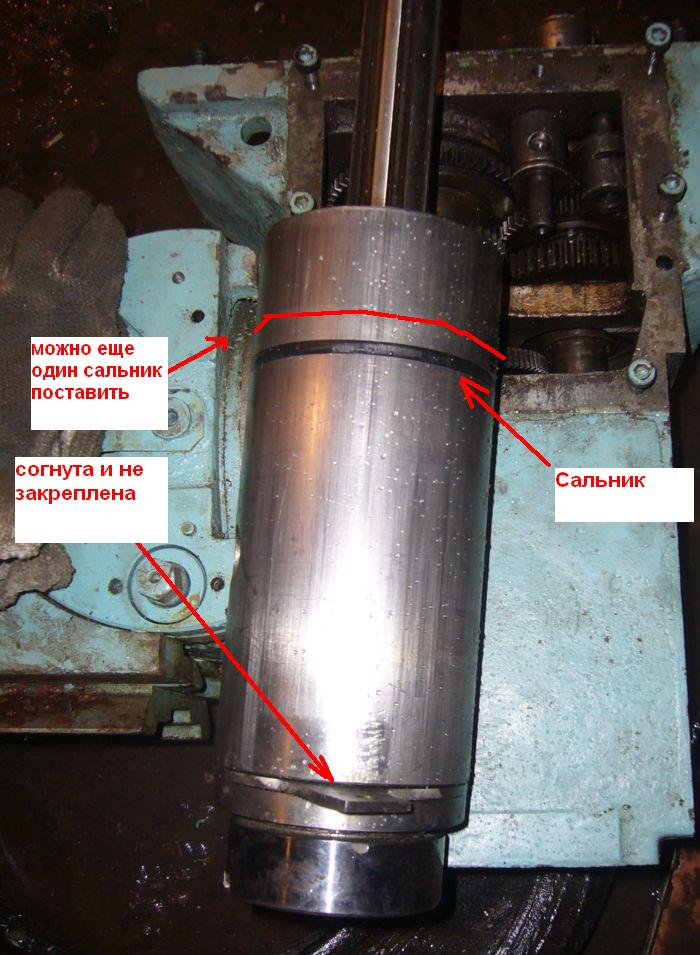

Разобрал/помыл станок
01.jpg (28717 просмотров) <a class='original' href='./download/file.php?id=14102&mode=view' target=_blank>Загрузить оригинал (110.12 КБ)</a>
01i1067x800.jpg (28717 просмотров) <a class='original' href='./download/file.php?id=14103&mode=view' target=_blank>Загрузить оригинал (104.09 КБ)</a>
02i1067x800.jpg (28717 просмотров) <a class='original' href='./download/file.php?id=14104&mode=view' target=_blank>Загрузить оригинал (76.97 КБ)</a>
Net_rezbi2.jpg (28717 просмотров) <a class='original' href='./download/file.php?id=14105&mode=view' target=_blank>Загрузить оригинал (152.43 КБ)</a>
P1050707_1067x800.jpg (28717 просмотров) <a class='original' href='./download/file.php?id=14106&mode=view' target=_blank>Загрузить оригинал (169.41 КБ)</a>
P1050709_1067x800.jpg (28717 просмотров) <a class='original' href='./download/file.php?id=14107&mode=view' target=_blank>Загрузить оригинал (159.47 КБ)</a>
P1050710_1067x800.jpg (28717 просмотров) <a class='original' href='./download/file.php?id=14108&mode=view' target=_blank>Загрузить оригинал (140.69 КБ)</a>
P1050718_1067x800.jpg (28717 просмотров) <a class='original' href='./download/file.php?id=14109&mode=view' target=_blank>Загрузить оригинал (136.74 КБ)</a>
P1050740_1067x800_600x800.jpg (28717 просмотров) <a class='original' href='./download/file.php?id=14110&mode=view' target=_blank>Загрузить оригинал (88.9 КБ)</a>
P1050742_1067x800_600x800.jpg (28717 просмотров) <a class='original' href='./download/file.php?id=14111&mode=view' target=_blank>Загрузить оригинал (83.71 КБ)</a>
post-5687-12644365661.jpg (28717 просмотров) <a class='original' href='./download/file.php?id=14112&mode=view' target=_blank>Загрузить оригинал (152.43 КБ)</a>
Slevo_est_rezba.jpg (28717 просмотров) <a class='original' href='./download/file.php?id=14113&mode=view' target=_blank>Загрузить оригинал (158.24 КБ)</a>
Sverhu.jpg (28717 просмотров) <a class='original' href='./download/file.php?id=14114&mode=view' target=_blank>Загрузить оригинал (164.45 КБ)</a>

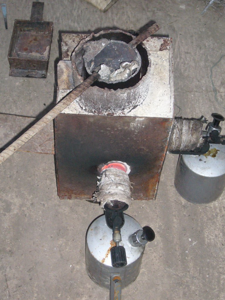

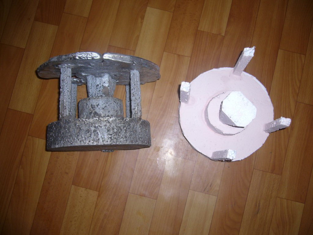

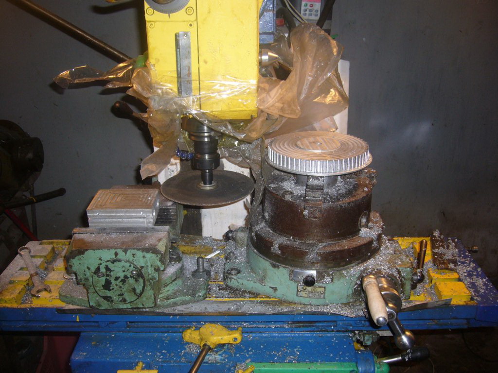

Изготовление зубчатых шкивов.
Для отливки Ала сделал первую печку.
Печка_1024x768.jpg (28714 просмотров) <a class='original' href='./download/file.php?id=14118&mode=view' target=_blank>Загрузить оригинал (188.57 КБ)</a>
Сделал модель из пенопласта заготовки и отлил методом "по выжигаемым моделям"
Заготовка_1024x768.jpg (28714 просмотров) <a class='original' href='./download/file.php?id=14117&mode=view' target=_blank>Загрузить оригинал (135.48 КБ)</a>
На этом же станке "ручками" при помощи поворотного столика фрезернул зубчатый шкив для оси Z
Фрезеруем шестеренку_1024x768.jpg (28714 просмотров) <a class='original' href='./download/file.php?id=14119&mode=view' target=_blank>Загрузить оригинал (190.97 КБ)</a>

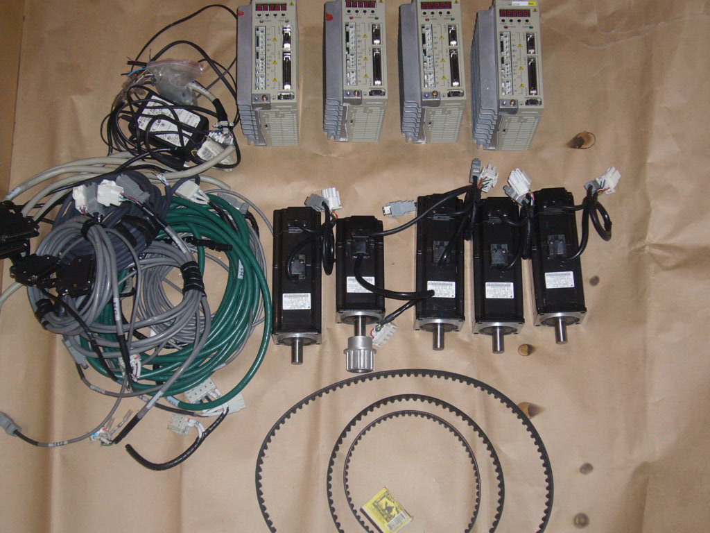

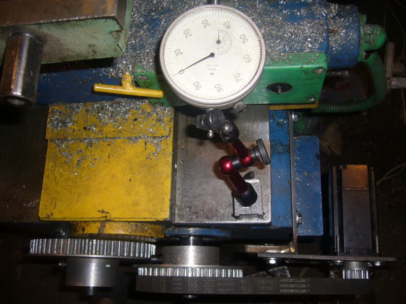

Пока делал пришли сервы. На фотке ремни от авто купленные на авторынке

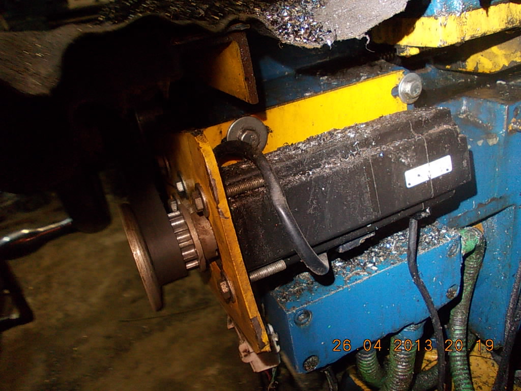

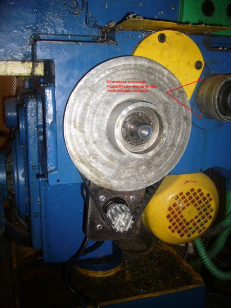

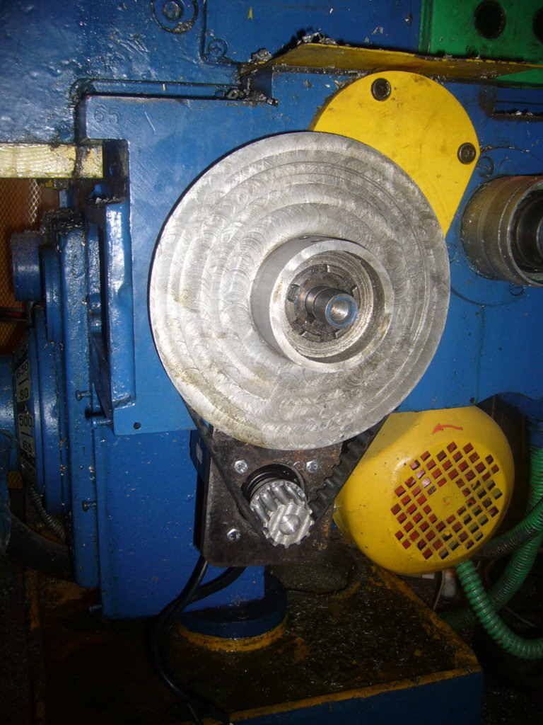

Ось Z
Снял лимбы. Под лимбами есть втулка с зубцами в которую входит ручка. На эти втулки на горячую одел изготовленные шкивы. Такое решение позволило работать на станке и "ручками" и на ЧПУ что весьма удобно.
На плазме вырезал из 10ки крепление для 800ваттной сервы. Шкив для сервы также отливал и фрезеровал на поворотке.
Серво_1024x768.jpg (28712 просмотров) <a class='original' href='./download/file.php?id=14121&mode=view' target=_blank>Загрузить оригинал (197.52 КБ)</a>
установка ШВП 05.jpg (28712 просмотров) <a class='original' href='./download/file.php?id=14122&mode=view' target=_blank>Загрузить оригинал (81.98 КБ)</a>

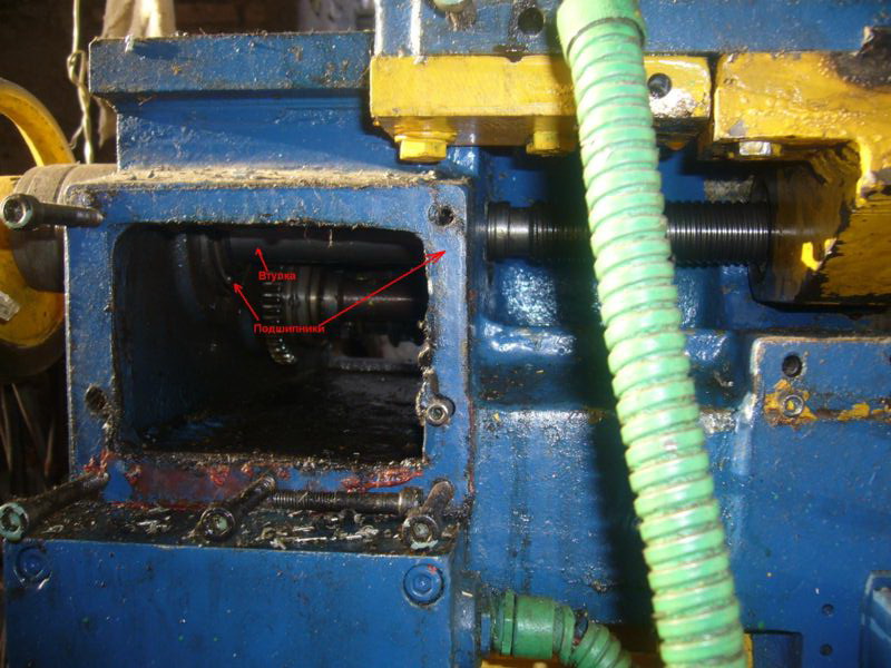

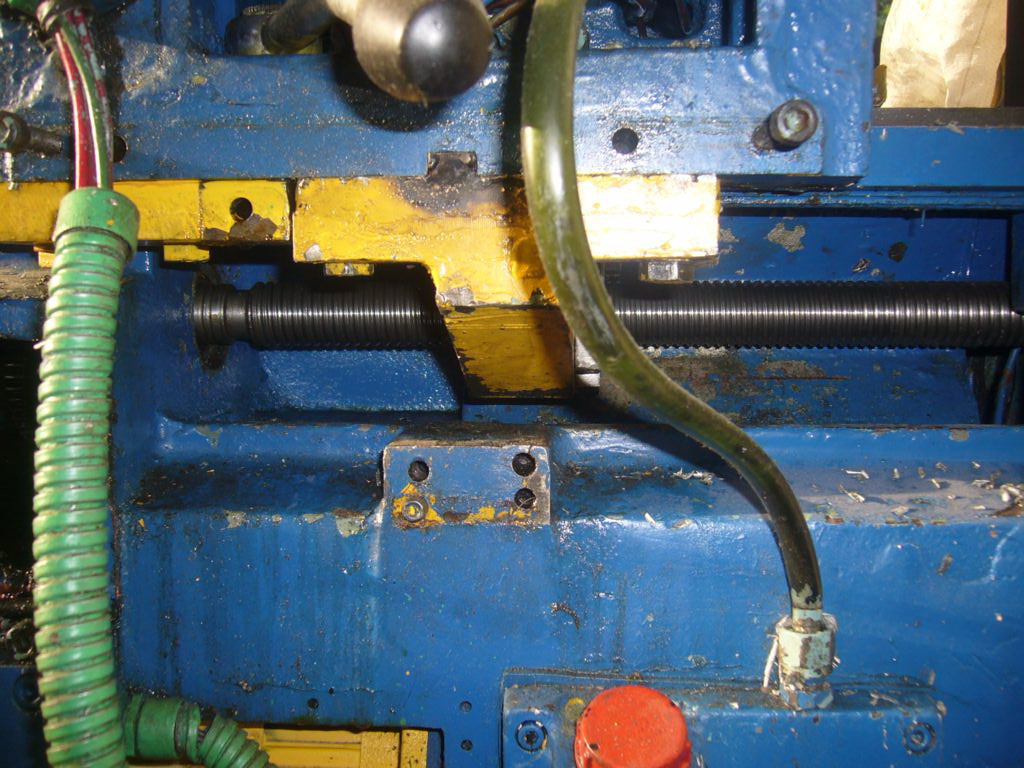

Ось Y

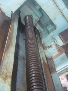

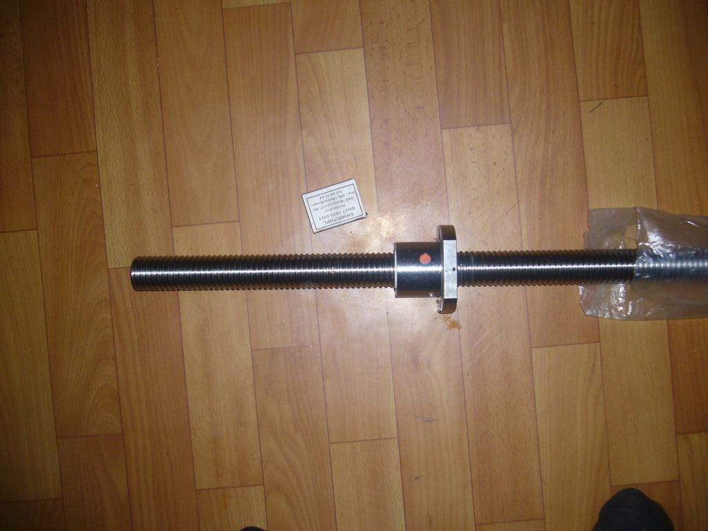

На оси Y стоит ШВП 3205. Снял родной винт и отнес токарю чтоб по нему точно выточил из ШВП.
установка ШВП 00.jpg (28711 просмотров) <a class='original' href='./download/file.php?id=14124&mode=view' target=_blank>Загрузить оригинал (108.16 КБ)</a>

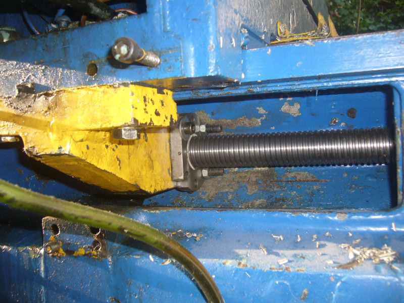

Отверстие под гайку ШВП пришлось растачивать. Один конец ШВП зажат "родными" подшипниками. Другой конец "висит"
установка ШВП 02.jpg (28711 просмотров) <a class='original' href='./download/file.php?id=14125&mode=view' target=_blank>Загрузить оригинал (195.7 КБ)</a>
установка ШВП 03.jpg (28711 просмотров) <a class='original' href='./download/file.php?id=14126&mode=view' target=_blank>Загрузить оригинал (124.46 КБ)</a>
установка ШВП 04.jpg (28711 просмотров) <a class='original' href='./download/file.php?id=14127&mode=view' target=_blank>Загрузить оригинал (127.04 КБ)</a>

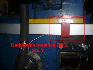

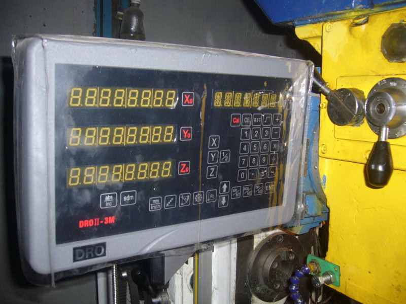

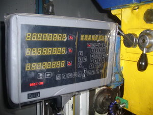

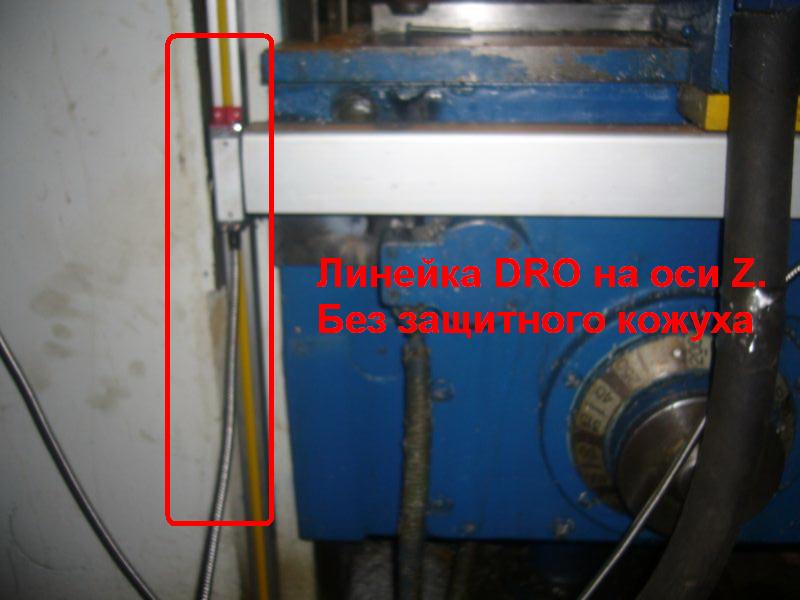

Установка цифровых линеек
Установка ДРО 01.jpg (28710 просмотров) <a class='original' href='./download/file.php?id=14129&mode=view' target=_blank>Загрузить оригинал (101.74 КБ)</a>
Установка ДРО 02.jpg (28710 просмотров) <a class='original' href='./download/file.php?id=14130&mode=view' target=_blank>Загрузить оригинал (47.57 КБ)</a>
Установка ДРО 03.jpg (28710 просмотров) <a class='original' href='./download/file.php?id=14131&mode=view' target=_blank>Загрузить оригинал (58.22 КБ)</a>

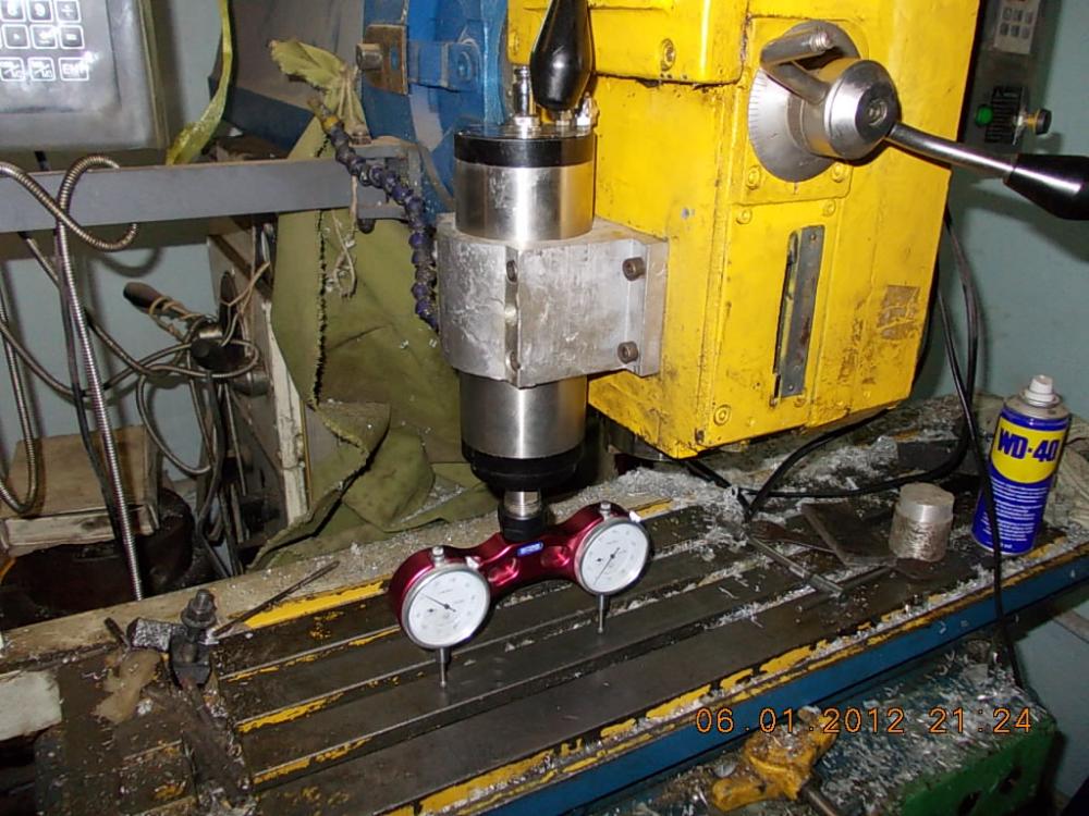

Дополнительный шпиндель
Чтобы расширить возможности шпинделя приделал китайский шпиндель на 24 000 об/мин
Выставление перпендикулярности.jpg (28710 просмотров) <a class='original' href='./download/file.php?id=14132&mode=view' target=_blank>Загрузить оригинал (123.09 КБ)</a>
Дополнительный шпиндель.jpg (8.65 КБ) 28710 просмотров

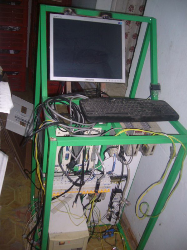

Стойка
Стойка планировалась отдельно.
Стойка.jpg (28704 просмотра) <a class='original' href='./download/file.php?id=14134&mode=view' target=_blank>Загрузить оригинал (96.23 КБ)</a>
Но потом все переиграв, поборол жабу и все кишки из ящика станка выбросил и поставил туды свою электронику
DSCN1475.JPG (28704 просмотра) <a class='original' href='./download/file.php?id=14135&mode=view' target=_blank>Загрузить оригинал (270.12 КБ)</a>

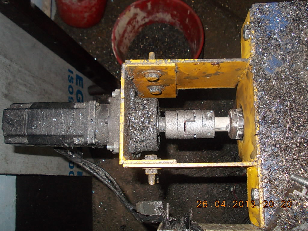

Ось Х
Все руки не дойдут поставить ШВП. Ось крутит 400ваттная серва через планетарный редуктор 1:5 маде by Япония.
Крепление сделал на время на плазме нарезал из 3х мм стали, но временно стало постоянно
DSCN1477.JPG (28704 просмотра) <a class='original' href='./download/file.php?id=14136&mode=view' target=_blank>Загрузить оригинал (232.98 КБ)</a>
Мотор на оси У тоже 400ваттная серва но крутит ось через шкив зубастый
DSCN1474.JPG (28704 просмотра) <a class='original' href='./download/file.php?id=14137&mode=view' target=_blank>Загрузить оригинал (231.38 КБ)</a>

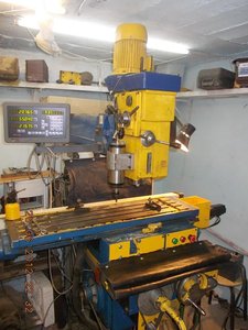

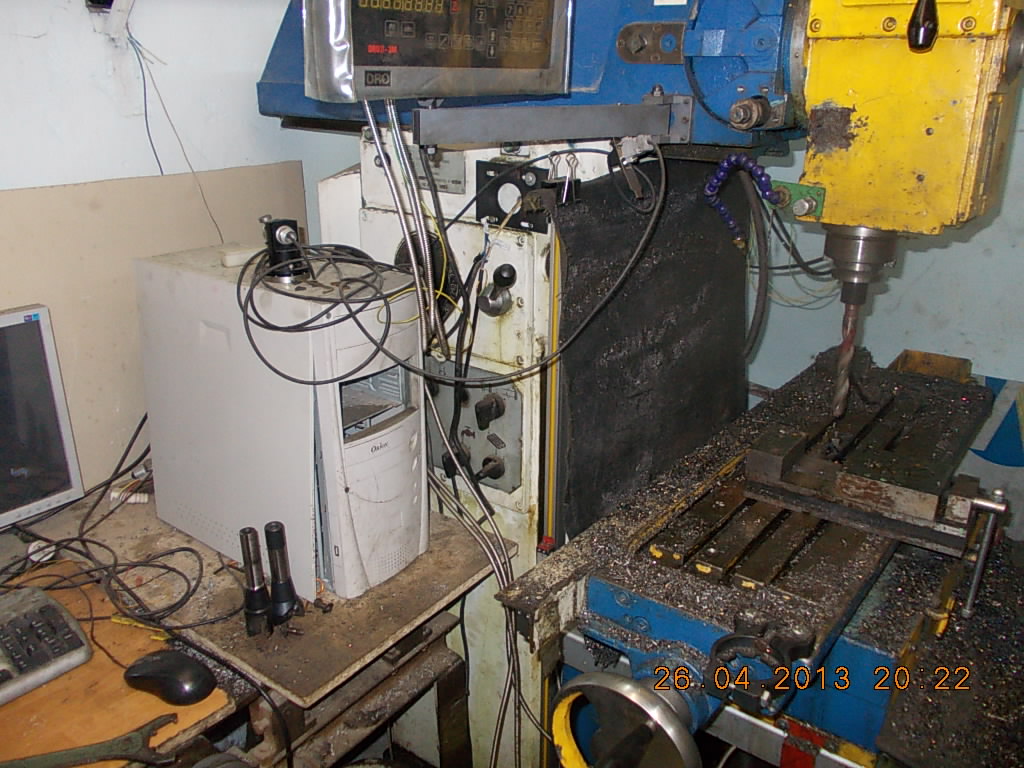

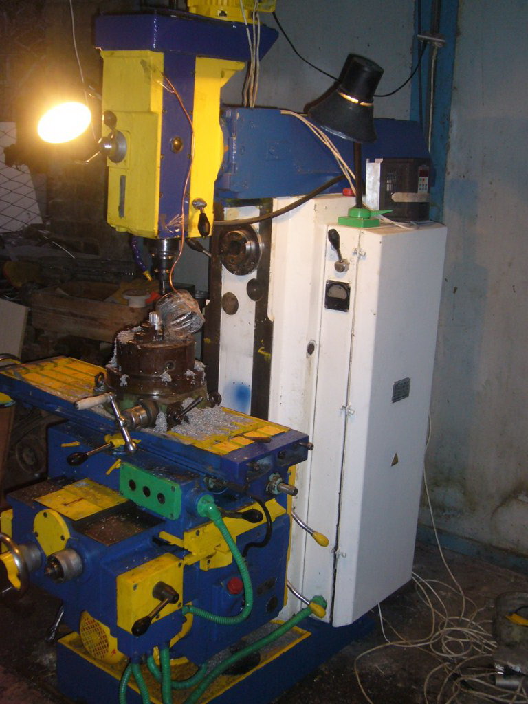

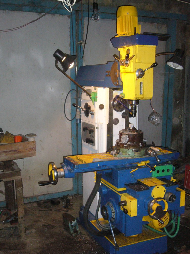

Сегодня станок выглядит так:
в чистом виде:
DSCN0705.jpg (28704 просмотра) <a class='original' href='./download/file.php?id=14138&mode=view' target=_blank>Загрузить оригинал (99.31 КБ)</a>
после трудового дня
DSCN1479.JPG (28704 просмотра) <a class='original' href='./download/file.php?id=14139&mode=view' target=_blank>Загрузить оригинал (242.41 КБ)</a>

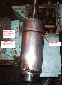

У меня станок на улице не стоял, но ручка переключения скоростей подач также отломана, и лапка привода пиноли тоже болтается, более того шайба держащая эту лапку слегка перекошена.

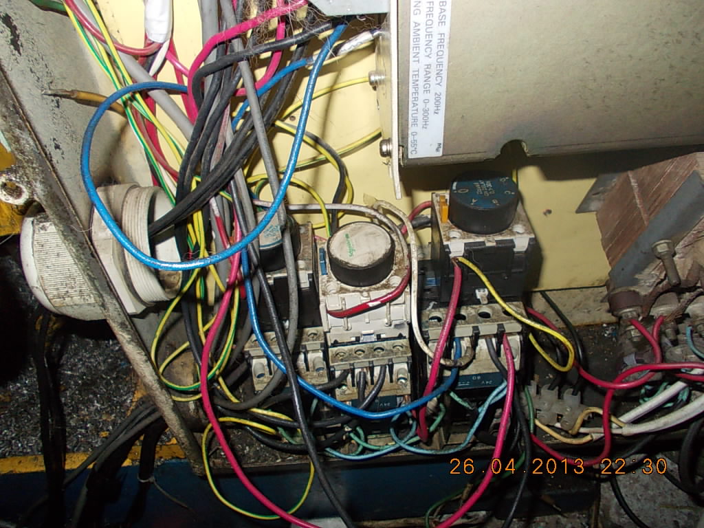

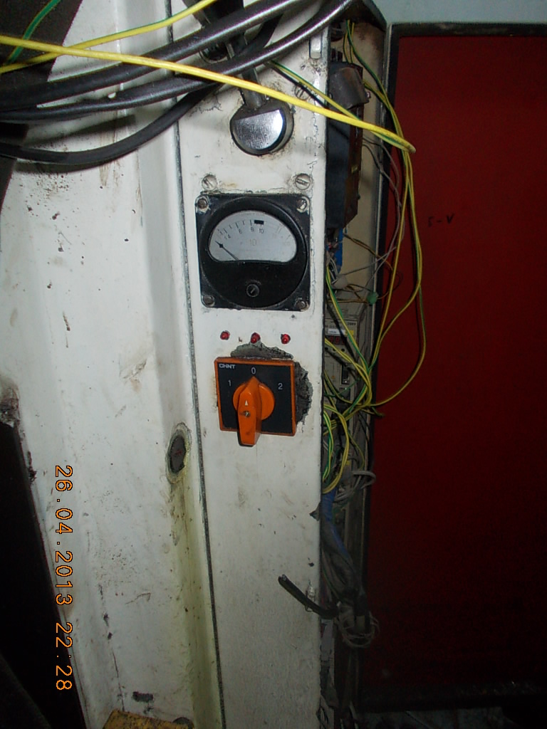

ЧПУ изначально ставил так чтобы можно было и руками работать и на ЧПУ. Потому станок имеет 2 режима и переключается оранжевым переключателем. Над переключателем 3 светодиода показывают состояние серв(ошибка)
DSCN1480.JPG (28687 просмотров) <a class='original' href='./download/file.php?id=14151&mode=view' target=_blank>Загрузить оригинал (283.69 КБ)</a>
DSCN1481.JPG (28687 просмотров) <a class='original' href='./download/file.php?id=14152&mode=view' target=_blank>Загрузить оригинал (256.23 КБ)</a>

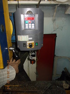

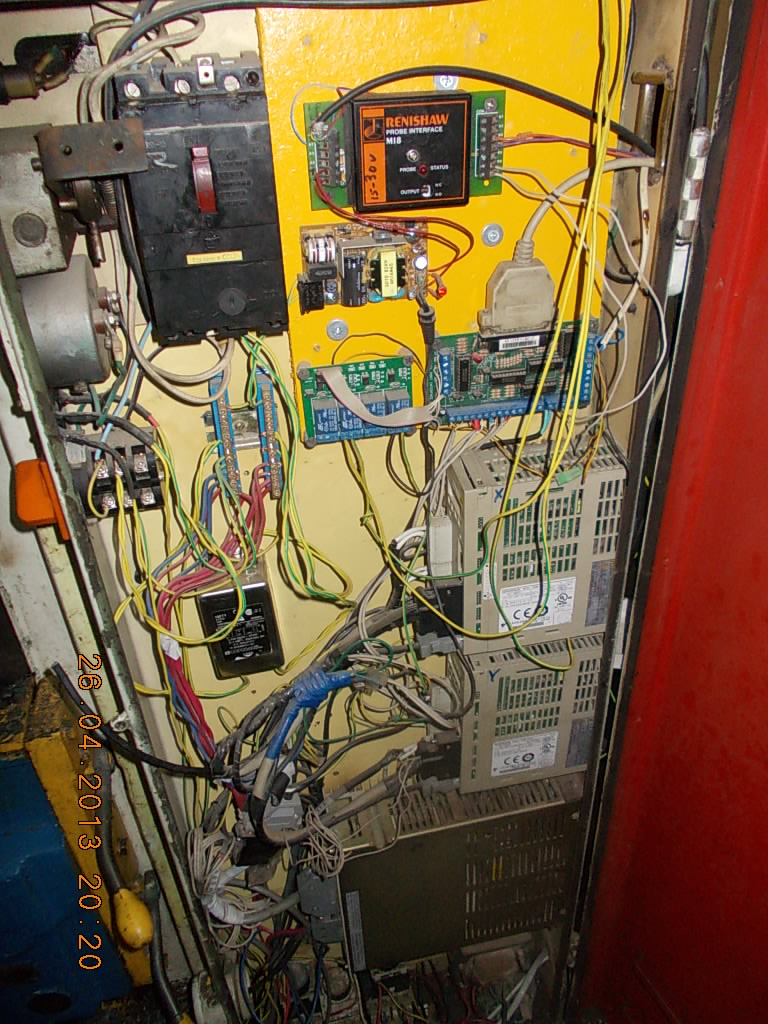

Ручной режим
Включается DRO
Включается частотник
Включается лампочки(подсветка)
Выключены сервы и моторы отключены от сервоусилителей.
Если моторы не отключить от сервоусилителей то моторы работают в режиме генератора, а сервоусилитель тормозит и ручки труднее крутить. Чем быстрее нужно крутить тем сложнее это делать. Поэтому в ручном режиме моторы отключены от усилков
ЧПУ режим
Включается DRO
Подключается мотор Х к сервоусилителю через 3 сек подается напряжение на сервоусилитель
Подключается мотор Y к сервоусилителю через 6 сек подается напряжение на сервоусилитель
Подключается мотор Z к сервоусилителю через 9 сек подается напряжение на сервоусилитель
Это сделано еще для того чтобы сервы не включались разом. Когда серва подключается к сети идет заряд конденсатора и моргает свет стрелка что над оранжевым переключателем подпрыгивает до конца это при одном заряде сервы. Когда разом включались 3 сервы вырубало рубильник.
Всеми этими процессами управляют пускатели с доп.контактами(реле времени)

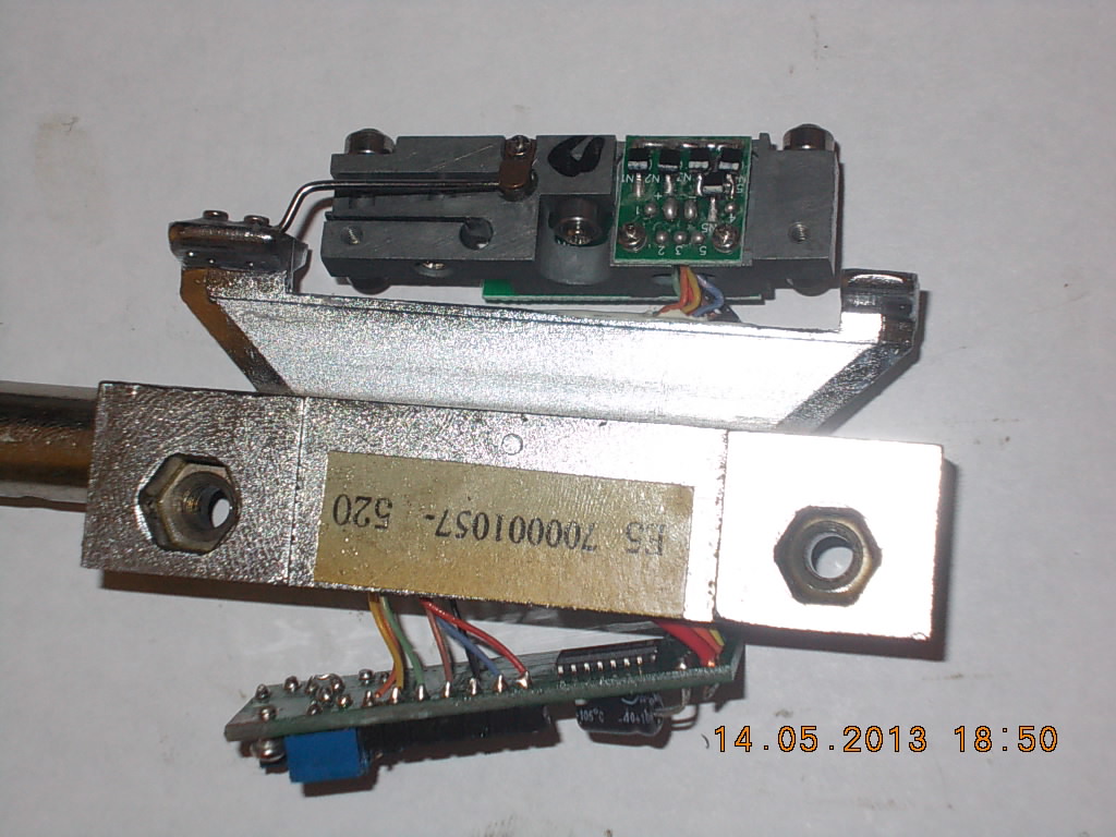

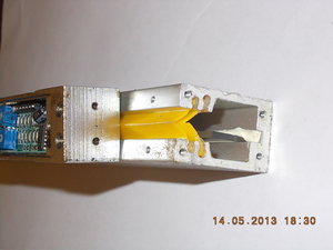

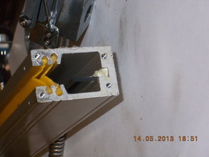

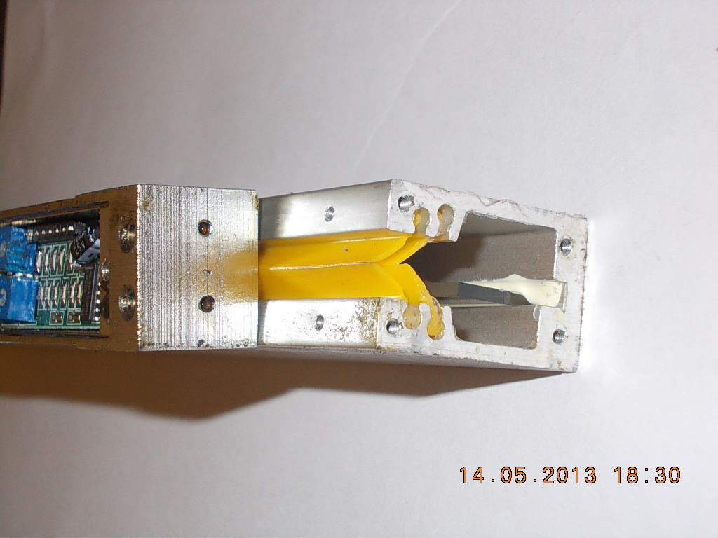

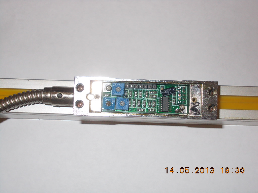

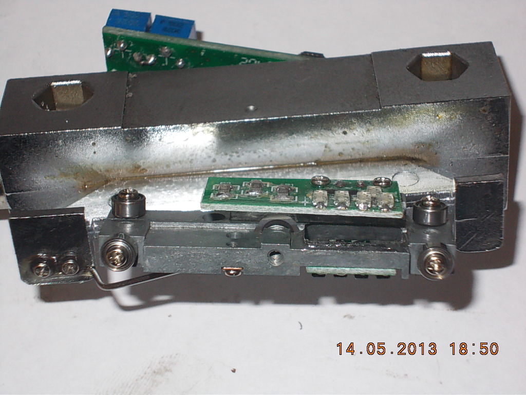

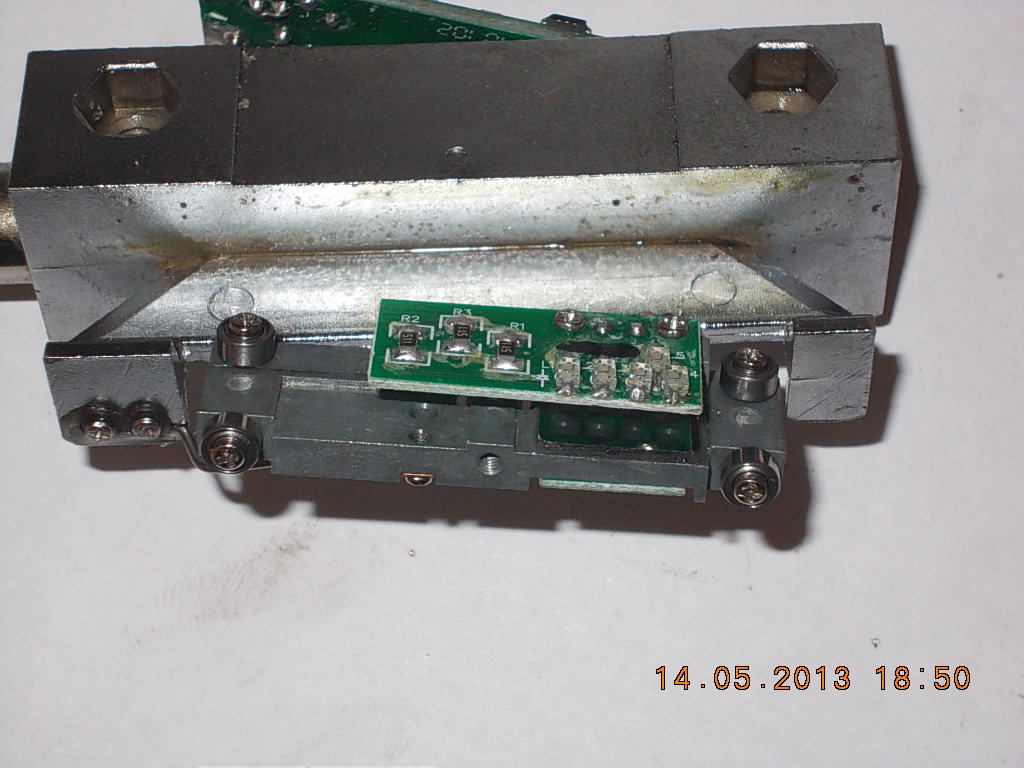

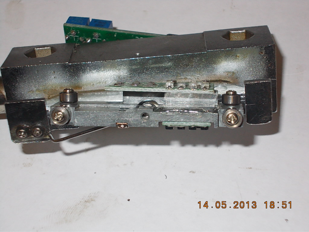

Начала гнать линейка оси У видать проводок перетерся. Разобрал линейку, заменил проводки, а нифига не работает, видать не те проводки сдохли :hehehe:
Фото линейки в разобранном виде, мож кому интерес будет
DSCN1547.JPG (28570 просмотров) <a class='original' href='./download/file.php?id=14661&mode=view' target=_blank>Загрузить оригинал (228.91 КБ)</a>
DSCN1548.JPG (28570 просмотров) <a class='original' href='./download/file.php?id=14662&mode=view' target=_blank>Загрузить оригинал (250.35 КБ)</a>
DSCN1555.JPG (28570 просмотров) <a class='original' href='./download/file.php?id=14663&mode=view' target=_blank>Загрузить оригинал (226.36 КБ)</a>
DSCN1556.JPG (28570 просмотров) <a class='original' href='./download/file.php?id=14664&mode=view' target=_blank>Загрузить оригинал (216.5 КБ)</a>
DSCN1557.JPG (28570 просмотров) <a class='original' href='./download/file.php?id=14665&mode=view' target=_blank>Загрузить оригинал (232.69 КБ)</a>
DSCN1558.JPG (28570 просмотров) <a class='original' href='./download/file.php?id=14666&mode=view' target=_blank>Загрузить оригинал (239.96 КБ)</a>
DSCN1560.JPG (28570 просмотров) <a class='original' href='./download/file.php?id=14667&mode=view' target=_blank>Загрузить оригинал (265.41 КБ)</a>
Внутри Ал кожуха приклеено хитро стекло, на хитрый герметик. На стекле нанесены риски с двух сторон. По стеклу на миниподшипниках бегает считывающая головка. 5 светодиода светят + 5 фотоприемника спрятаны за хитрым стеклом с каким то покрытием. Одна из микросхем LM339, есть еще одна.
Re: установка ЧПУ на 6Т80Ш
Да ладно, прямо по стеклу подшипниками? И стекло на герметик приклеено... мда... Кстати а на стекле риски как сделаны?
И как начала врать? Тупо не работает, или шаги пропускает?
