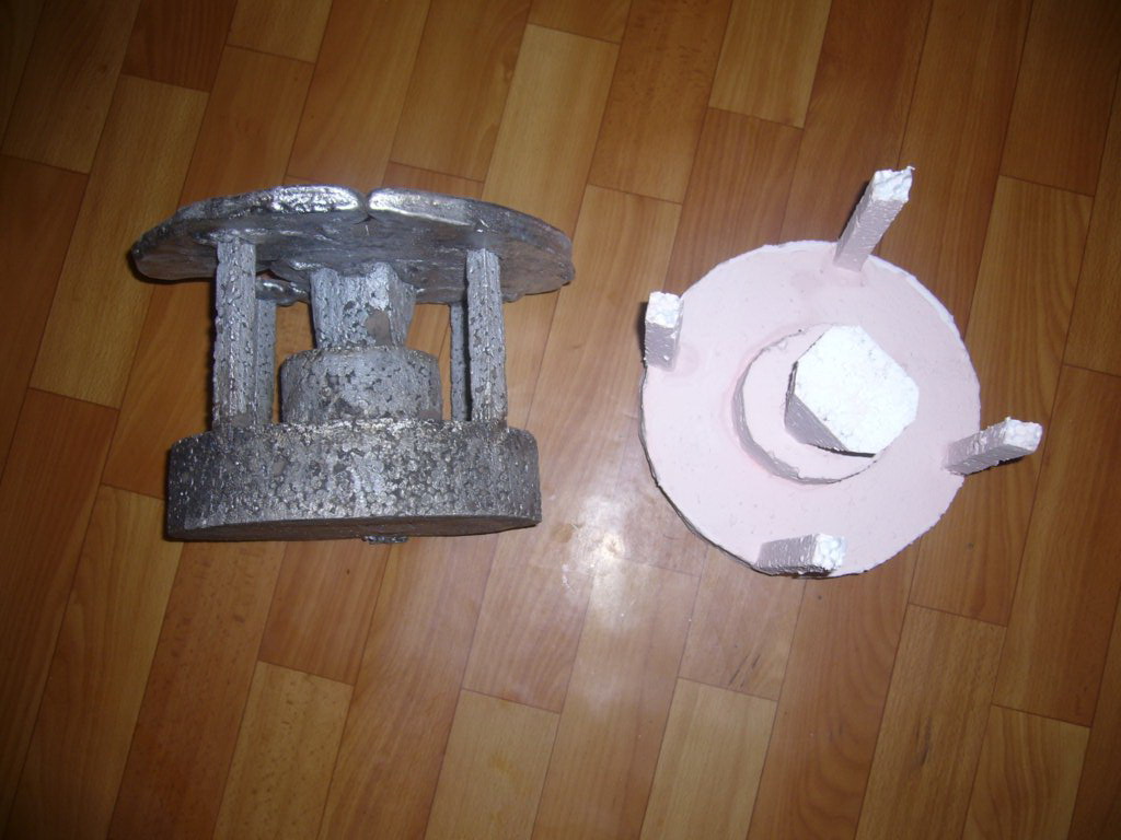

Изготовление зубчатых шкивов.
Для отливки Ала сделал первую печку.
Печка_1024x768.jpg (28692 просмотра) <a class='original' href='./download/file.php?id=14118&sid=63d727447d42aadb13cb471bfb8653c6&mode=view' target=_blank>Загрузить оригинал (188.57 КБ)</a>
Сделал модель из пенопласта заготовки и отлил методом "по выжигаемым моделям"
Заготовка_1024x768.jpg (28692 просмотра) <a class='original' href='./download/file.php?id=14117&sid=63d727447d42aadb13cb471bfb8653c6&mode=view' target=_blank>Загрузить оригинал (135.48 КБ)</a>
На этом же станке "ручками" при помощи поворотного столика фрезернул зубчатый шкив для оси Z
Фрезеруем шестеренку_1024x768.jpg (28692 просмотра) <a class='original' href='./download/file.php?id=14119&sid=63d727447d42aadb13cb471bfb8653c6&mode=view' target=_blank>Загрузить оригинал (190.97 КБ)</a>

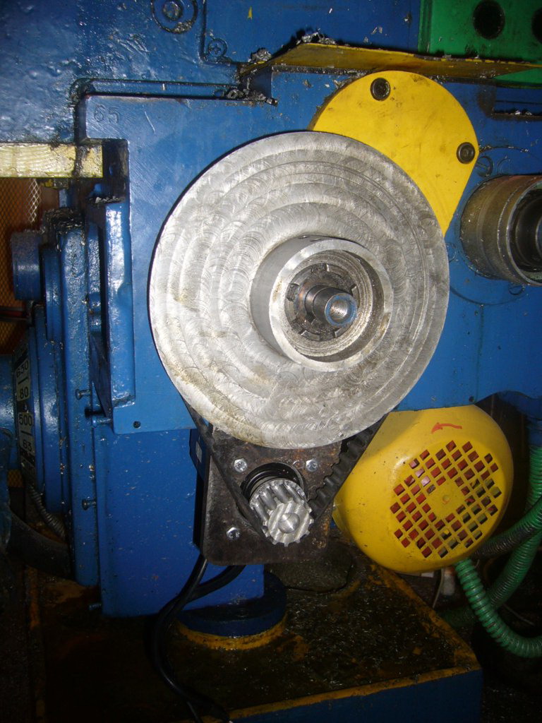

Ось Z
Снял лимбы. Под лимбами есть втулка с зубцами в которую входит ручка. На эти втулки на горячую одел изготовленные шкивы. Такое решение позволило работать на станке и "ручками" и на ЧПУ что весьма удобно.
На плазме вырезал из 10ки крепление для 800ваттной сервы. Шкив для сервы также отливал и фрезеровал на поворотке.
Серво_1024x768.jpg (28690 просмотров) <a class='original' href='./download/file.php?id=14121&sid=63d727447d42aadb13cb471bfb8653c6&mode=view' target=_blank>Загрузить оригинал (197.52 КБ)</a>
установка ШВП 05.jpg (28690 просмотров) <a class='original' href='./download/file.php?id=14122&sid=63d727447d42aadb13cb471bfb8653c6&mode=view' target=_blank>Загрузить оригинал (81.98 КБ)</a>
