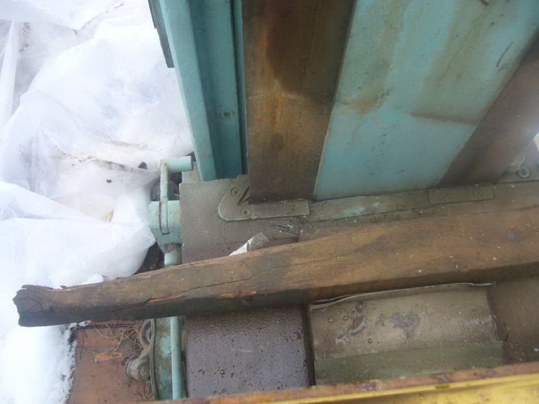

Купил станок
в 2010 году 22 января прям перед своим д/р. Сделал себе подарок ;)
Станок стоял какое то время под открытым небом. Кое что поржавело.
Купил я своего зверька в таком состоянии:

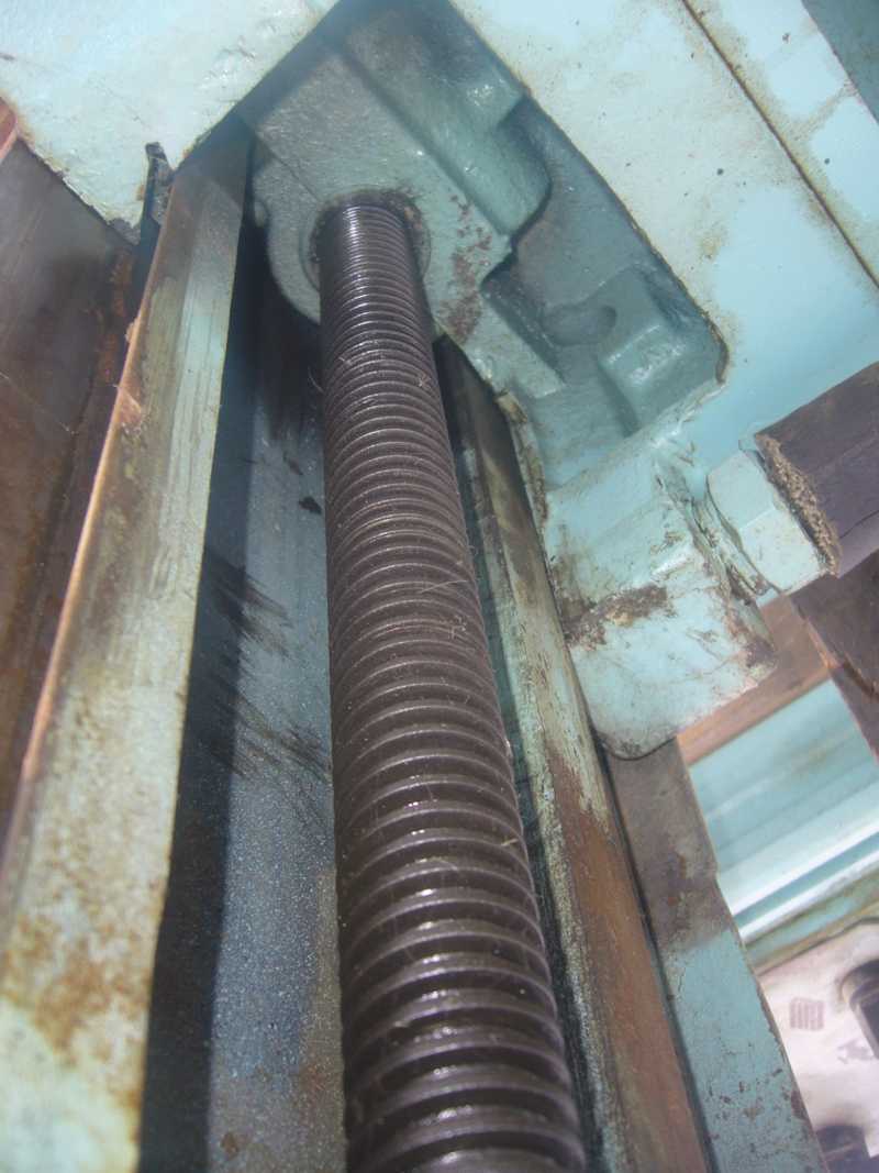

Разобрал/помыл станок

Net_rezbi2.jpg (28697 просмотров) <a class='original' href='./download/file.php?id=14105&sid=2f226570b0419587af8646a00eac1cf9&mode=view' target=_blank>Загрузить оригинал (152.43 КБ)</a>

Slevo_est_rezba.jpg (28697 просмотров) <a class='original' href='./download/file.php?id=14113&sid=2f226570b0419587af8646a00eac1cf9&mode=view' target=_blank>Загрузить оригинал (158.24 КБ)</a>
Sverhu.jpg (28697 просмотров) <a class='original' href='./download/file.php?id=14114&sid=2f226570b0419587af8646a00eac1cf9&mode=view' target=_blank>Загрузить оригинал (164.45 КБ)</a>
