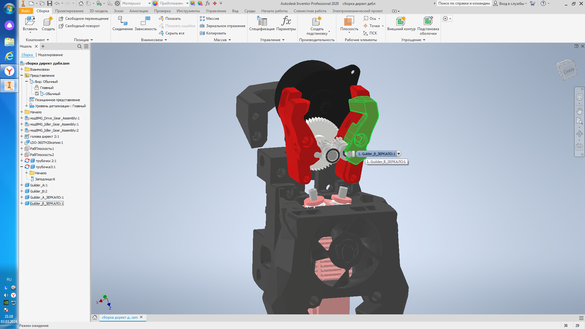

2024-03-03_21-18-18.png (3460 просмотров) <a class='original' href='./download/file.php?id=211222&mode=view' target=_blank>Загрузить оригинал (1021.48 КБ)</a>
Как вы думаете - идея дабл директа будет работать ?
andrey_t
Сообщения: 97
Зарегистрирован: 31 янв 2021, 14:47
Репутация: 37
Re: 3D принтер FFF 360х360х360 "Альтернатива "
Сообщение andrey_t »
что значит "дабл" ?
в чем особенность?
balomut
Сообщения: 868
Репутация: 267
Откуда: Поланзбург
Сообщение balomut »
Двойной экструдер , двойная подача от одного мотора с переключением по типу https://3dtoday.ru/blogs/kerbetos/print ... response=1
ex71
Сообщения: 743
Репутация: 109
Сообщение ex71 »
проблема будет с переходом цвета - будет подмешивать старый цвет некоторое время.
Argentum47
Сообщения: 785
Репутация: 110
Откуда: Саратов
Сообщение Argentum47 »
ex71 писал(а): ↑ проблема будет с переходом цвета - будет подмешивать старый цвет некоторое время.
черновая башня же для чего?
balomut
Сообщения: 868
Репутация: 267
Откуда: Поланзбург
Сообщение balomut »
Или мусорка с щеткой
andrey_t
Сообщения: 97
Репутация: 37
вместо второго моторчика серва и чуть мудренее механика, еще и вопрос как фиксируется неиспользуемый пруток, не может он от движений головы "уползти".
а так теже проблемы что у всех одноголовых вариантов большое количество пластика на выброс.
и не факт что серва будет дешевле или легче мотора
balomut
Сообщения: 868
Репутация: 267
Откуда: Поланзбург
Сообщение balomut »
Фикситься просто зажимом при отключении первой .
Серва легче мотора и чуть дороге .
Идея уйти от длинных ретраков .
