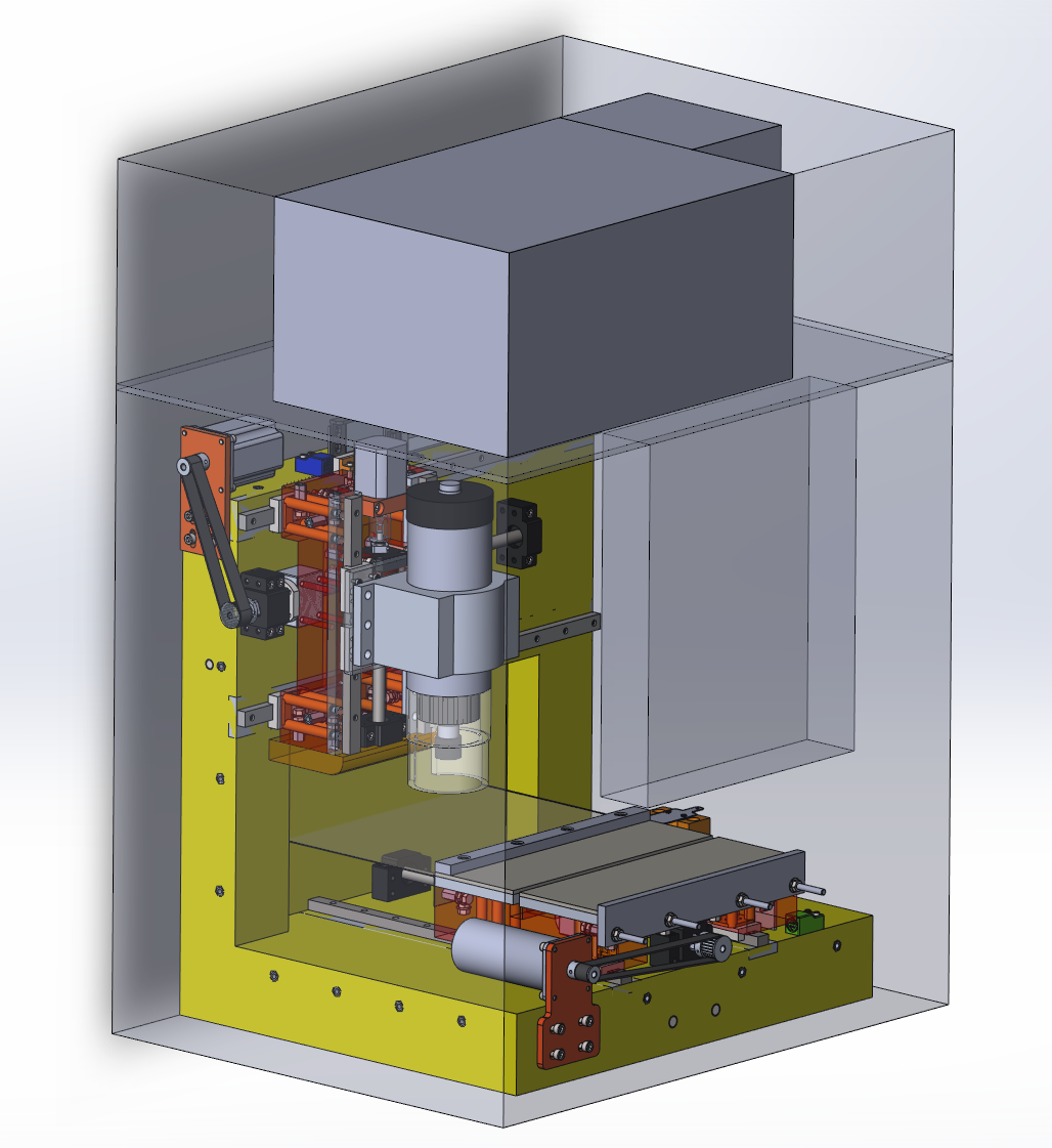

Я снова с вами...
В общем, результат заливки стола меня существенно демотивировал - из-за того, что закладные пластины из алюминия были прижаты только в центре, там образовался "горб" миллиметра в 2-3. Из-за отсутствия нормального уплотнения смеси она не пролилась как нужно, оставив на боковых и нижних плоскостях большие непроливы (каверны).
Всё это меня расстроило и снизило привлекательность технологии.
Взял время на обдумывание и...
Снова всё переделал с нуля, с учётом полученных замечаний и собственных мыслей по поводу дальнейшего использования станка.
Новый вид станка представлен на рисунке. Теперь это относительно стандартная портальная схема с вертикальным шпинделем.
Станина сборная на винтах из композитных блоков сечением 100х100,
сделанных из алюминиевого профиля 100х100х2, 50х50х2 (один внутри
другого, как матрёшка) и эпоксидно-гранитного заполнения. Профили позиционируются друг относительно друга заглушками, напечатанными на 3D принтере из PETG пластика.
Почему я в итоге выбрал такую конструкцию?
Во-первых, точность. Экструдированный алюминиевый профиль изготавливается с точностью порядка сотки на 200 мм длины (результаты моих измерений купленного профиля), что более чем хорошо в качестве поверхности для размещения рельс.
Во-вторых, профиль 2 мм толщины сам по себе достаточно жёсткий, чтобы он не сильно гнулся в процессе изготовления блоков, а после застывания давал хорошие, качественные наружные поверхности, на которых не видно непроливов, даже если они есть (и они почти не влияют на общую жёсткость).
В-третьих, конструкция станины получается разборной с массой каждого из 6 композитных блоков около 10 килограмм, что сравнительно легко можно переносить в руках. Для станка, предназначенного для использования одним человеком в домашних условиях - немаловажное преимущество.
И я приступил к работе.

Первый блок я заполнил смесью в следующем соотношении (по массе):
1500 г (3-5мм), 1800 (1-3 мм), 3600 (песок), 900 (смола).
Т. е. где-то 11,5 процентов эпоксидной смолы (по массе).
От протечек защащала пластиковая заглушка и скоч, который справился с этой задачей на удивление хорошо. Смесь я готовил более густую, чем прошлый раз, но и уплотнял её куда лучше с использованием деревянных трамбовок. Если
непроливы и есть, то судя по всему, небольшие и они не должны сильно сказаться на жёсткости блоков.
Результат мне понравился, так что я приступил к изготовлению следующих блоков.
