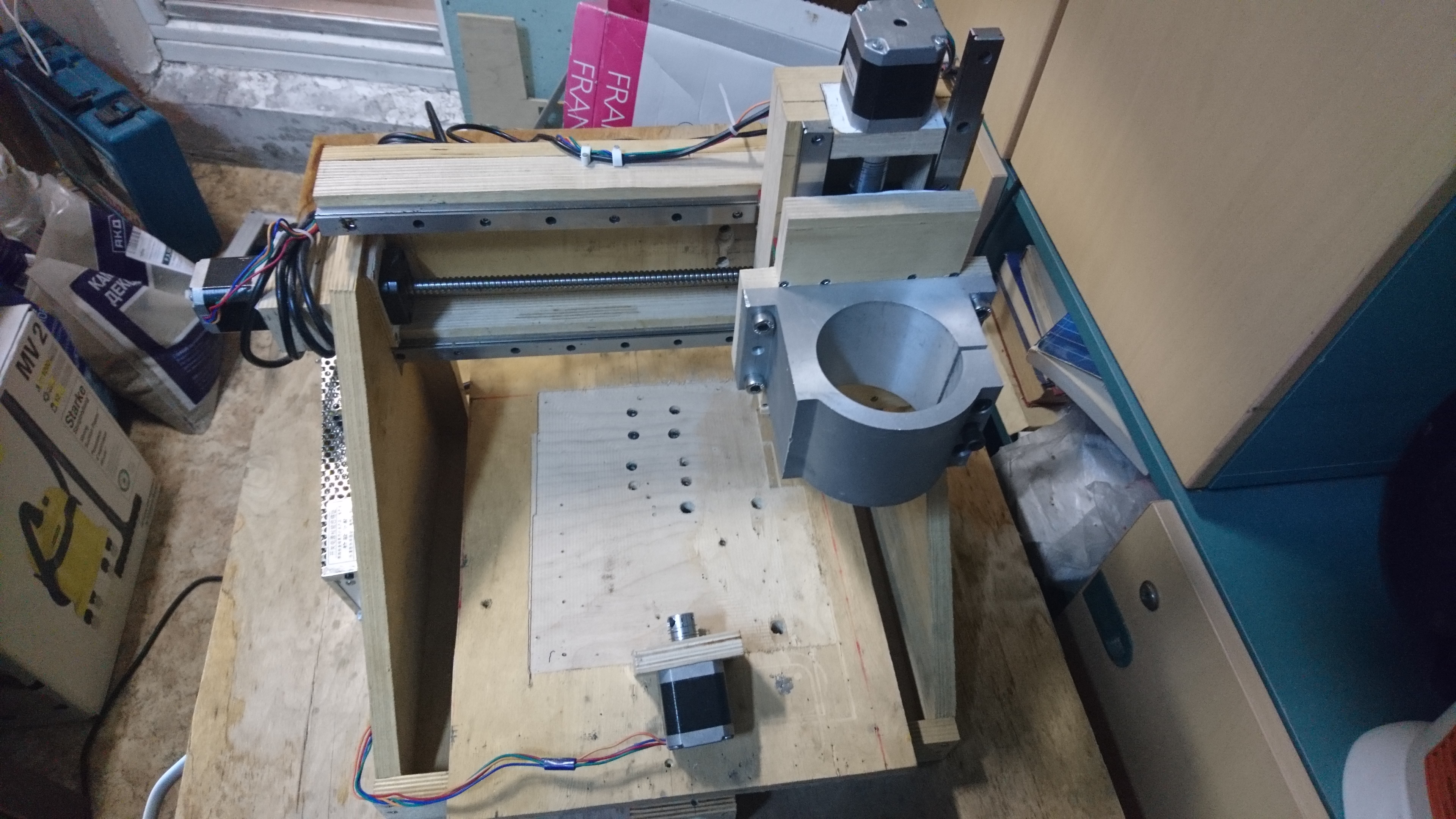

Потихоньку продолжаю работу. Решил показать, что же именно модернизируется. Собственно, фотографии говорят сами за себя.
Приобрёл угольник 250х160 от ЧИЗ. Использовал его на всём, что попалось под руку. Результат не порадовал. Даже рельсы чуток выгнуты вверх, что, вроде бы, должно решиться их прижимом к ровной плоскости, но и использовать их в качестве эталона не получится. Величину изгиба пока не замерял. Видно на просвет.
DSC_0054.JPG (3294 просмотра) <a class='original' href='./download/file.php?id=199082&sid=33120829b6c91d5cf1ffbb11f534a5f8&mode=view' target=_blank>Загрузить оригинал (3.2 МБ)</a>
DSC_0056.JPG (3294 просмотра) <a class='original' href='./download/file.php?id=199083&sid=33120829b6c91d5cf1ffbb11f534a5f8&mode=view' target=_blank>Загрузить оригинал (3.11 МБ)</a>
DSC_0062.JPG (3294 просмотра) <a class='original' href='./download/file.php?id=199084&sid=33120829b6c91d5cf1ffbb11f534a5f8&mode=view' target=_blank>Загрузить оригинал (2.6 МБ)</a>
Сообщения: 2096
Re: Модернизация фрезера по алюминию 300х250х160
Чем более точная мериловка тем в большем ужасе какое все кривое. Ну и на фанере я бы не стал так убиваться - ну есть просвет небольшой и ладно.

nevkon писал(а): Чем более точная мериловка тем в большем ужасе какое все кривое. Ну и на фанере я бы не стал так убиваться - ну есть просвет небольшой и ладно.
Ну, как бы, идея топика в том, чтобы от этой фанеры избавиться :-)
