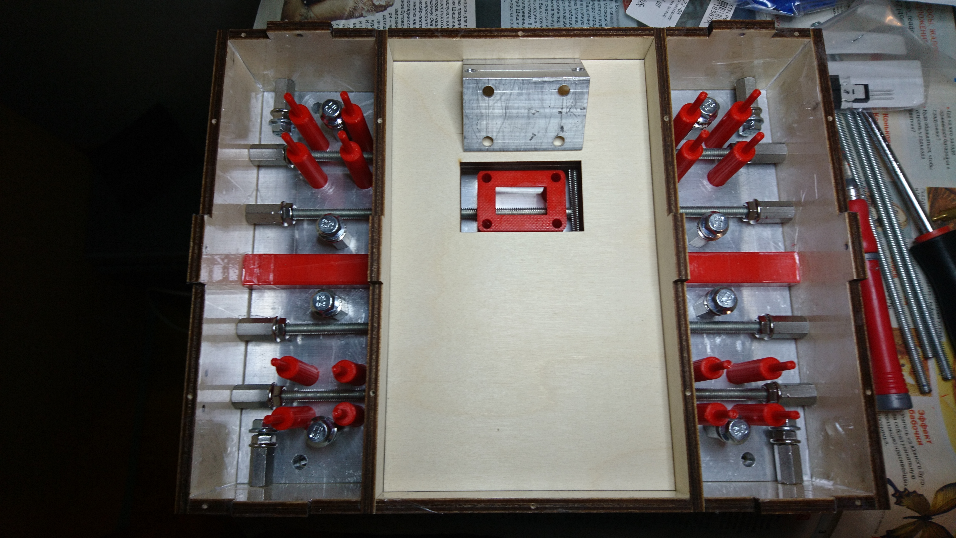

Продолжаю работать над опалубкой. Скоро будет первая заливка.

yellosax
Сообщения: 271
Зарегистрирован: 04 фев 2019, 02:46
Репутация: 14
Re: Модернизация фрезера по алюминию 300х250х160
Сообщение yellosax »
Каким составом решил заливать всё таки ?

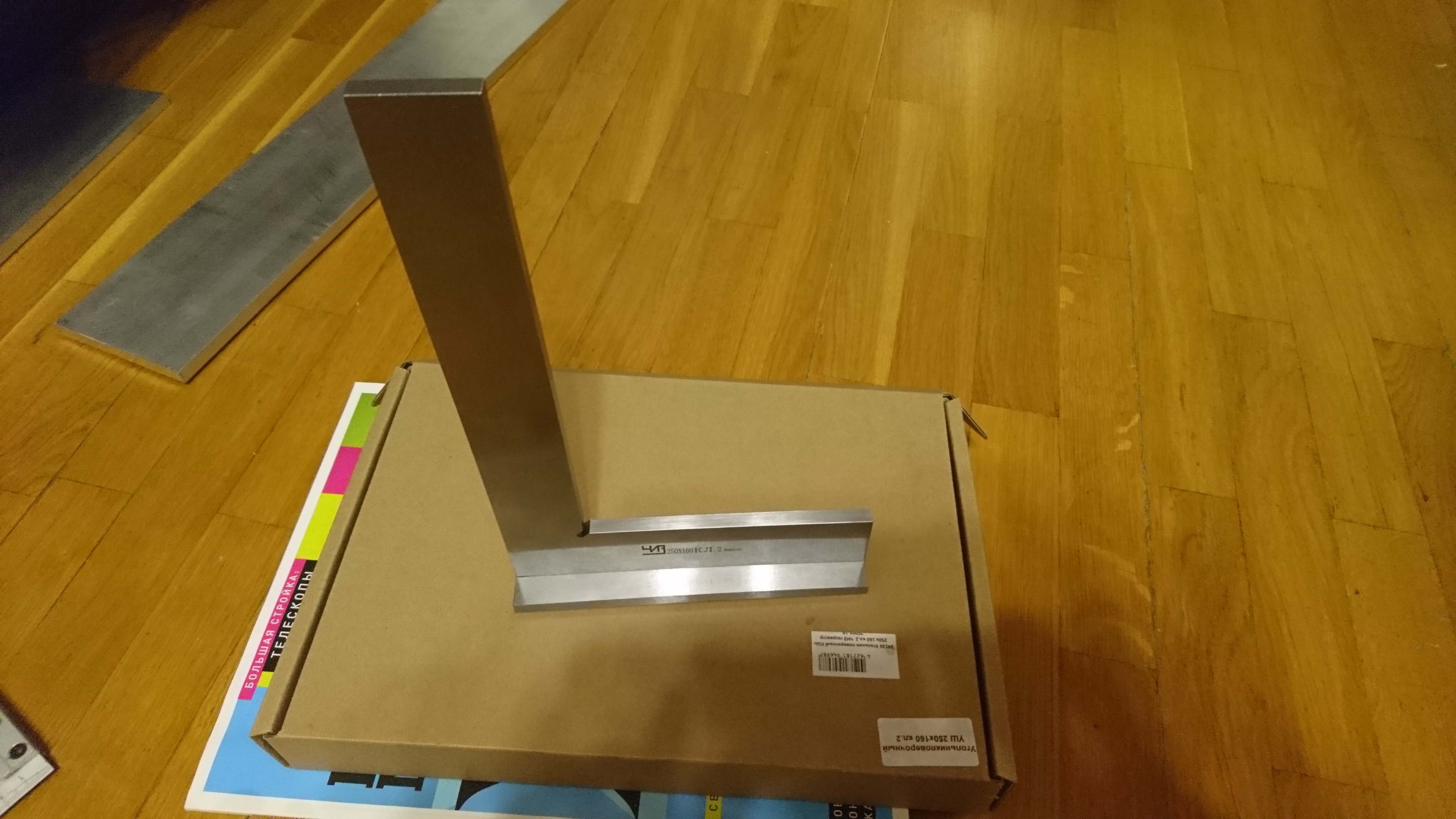

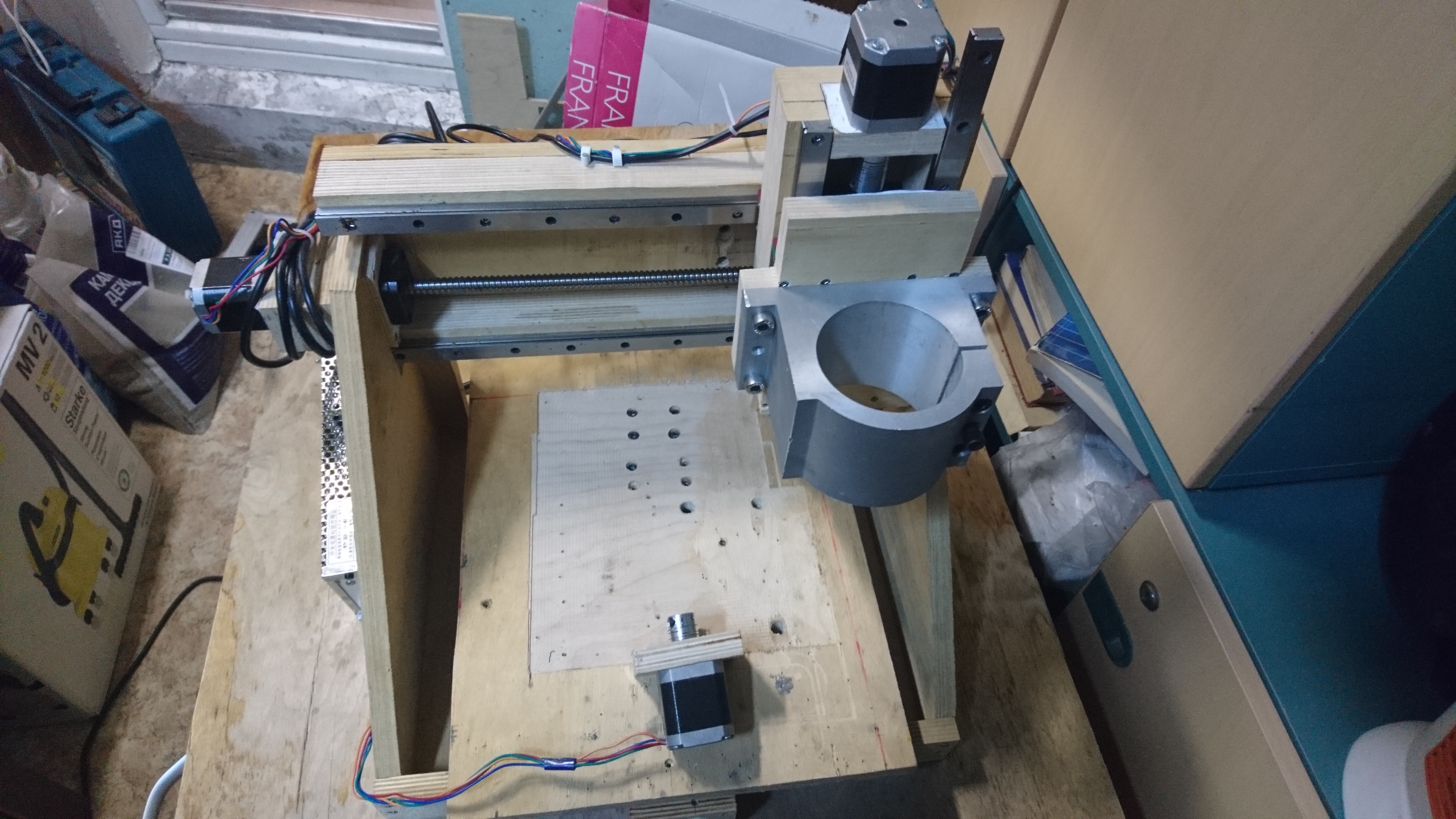

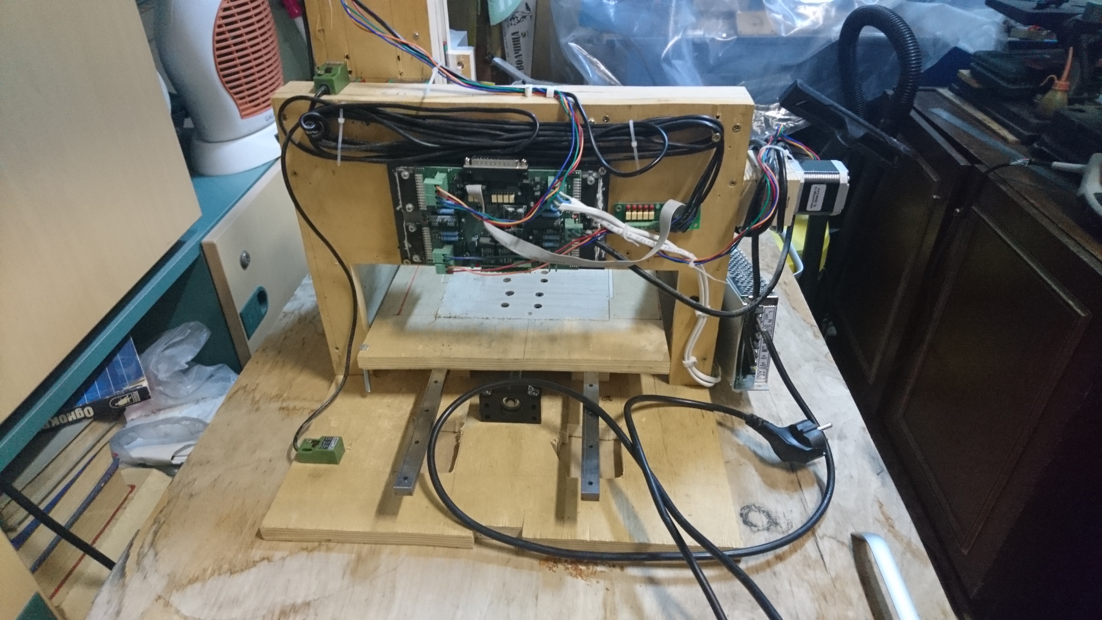

Потихоньку продолжаю работу. Решил показать, что же именно модернизируется. Собственно, фотографии говорят сами за себя.
Приобрёл угольник 250х160 от ЧИЗ. Использовал его на всём, что попалось под руку. Результат не порадовал. Даже рельсы чуток выгнуты вверх, что, вроде бы, должно решиться их прижимом к ровной плоскости, но и использовать их в качестве эталона не получится. Величину изгиба пока не замерял. Видно на просвет.
DSC_0054.JPG (3712 просмотров) <a class='original' href='./download/file.php?id=199082&mode=view' target=_blank>Загрузить оригинал (3.2 МБ)</a>
DSC_0056.JPG (3712 просмотров) <a class='original' href='./download/file.php?id=199083&mode=view' target=_blank>Загрузить оригинал (3.11 МБ)</a>
DSC_0062.JPG (3712 просмотров) <a class='original' href='./download/file.php?id=199084&mode=view' target=_blank>Загрузить оригинал (2.6 МБ)</a>
Сообщения: 2098
Чем более точная мериловка тем в большем ужасе какое все кривое. Ну и на фанере я бы не стал так убиваться - ну есть просвет небольшой и ладно.

nevkon писал(а): ↑ Чем более точная мериловка тем в большем ужасе какое все кривое. Ну и на фанере я бы не стал так убиваться - ну есть просвет небольшой и ладно.
Ну, как бы, идея топика в том, чтобы от этой фанеры избавиться :-)

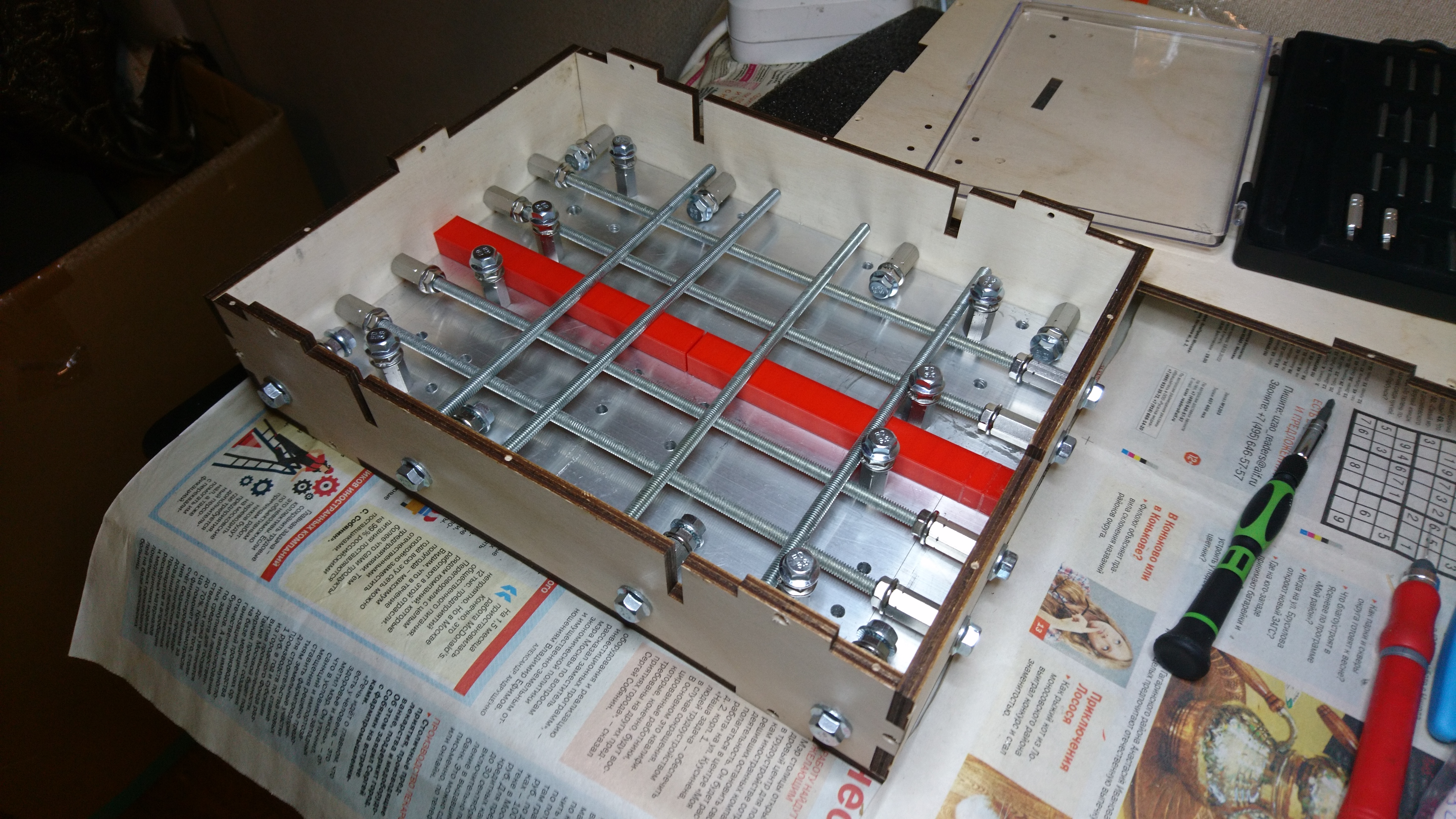

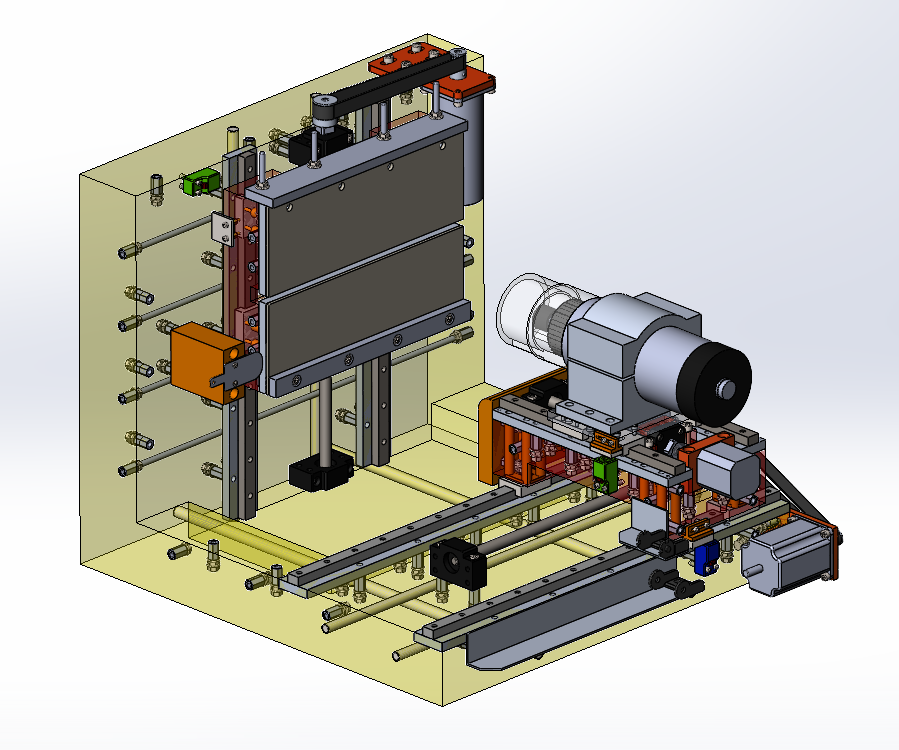

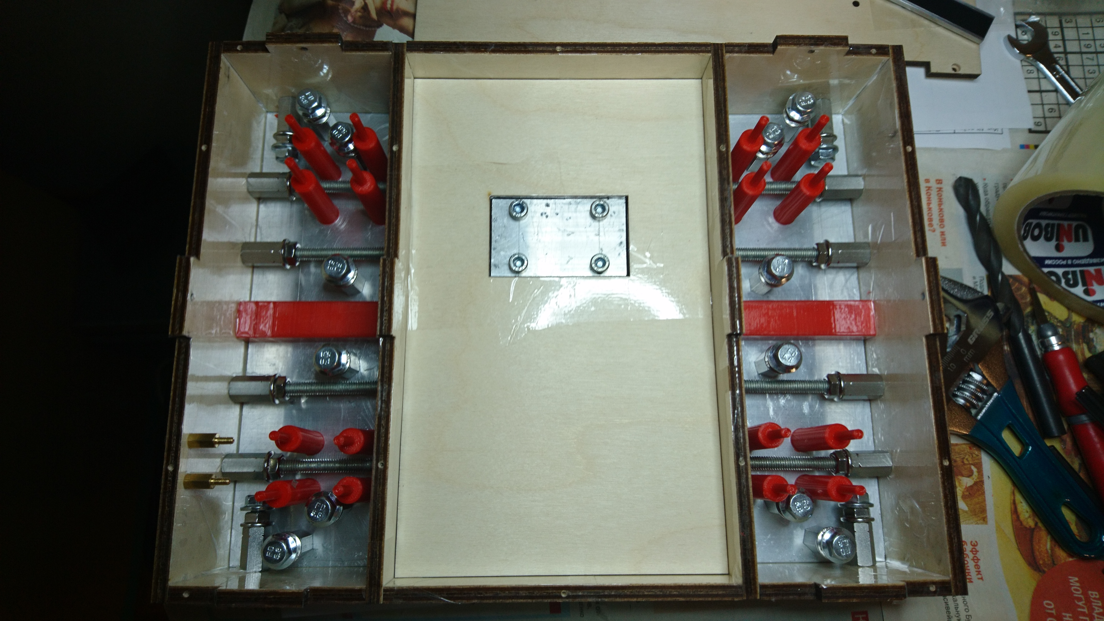

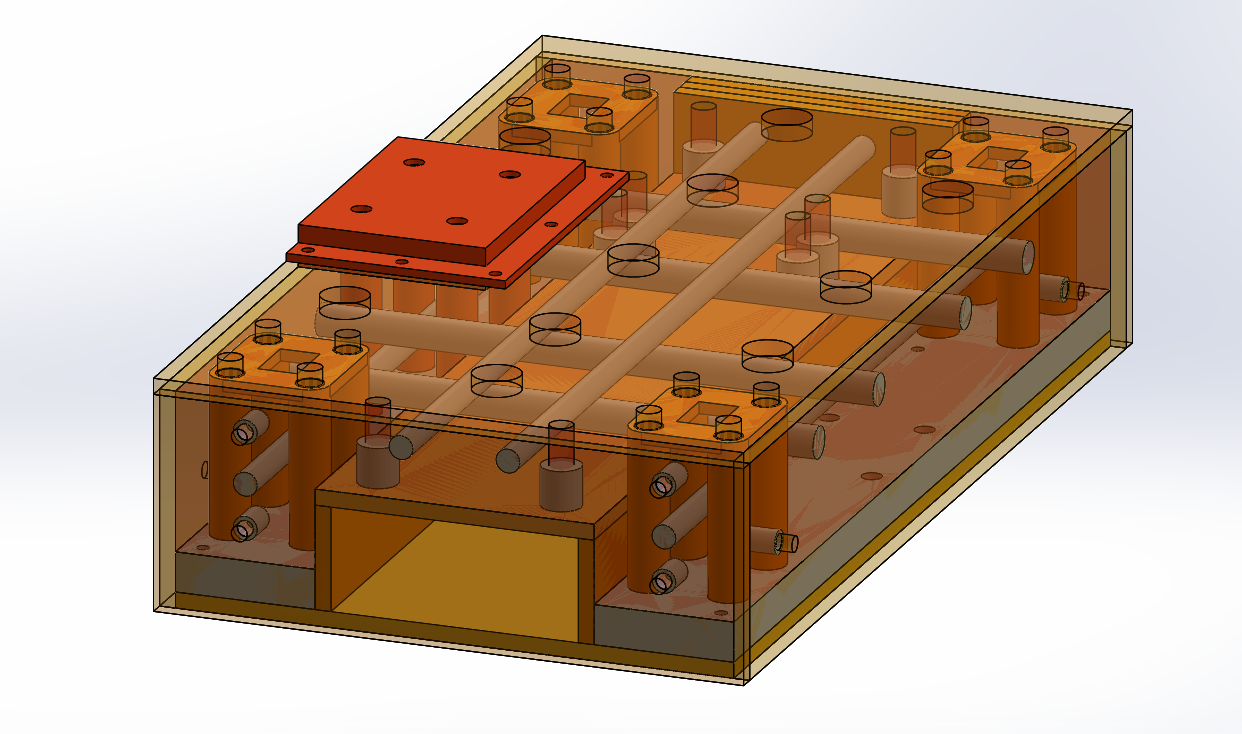

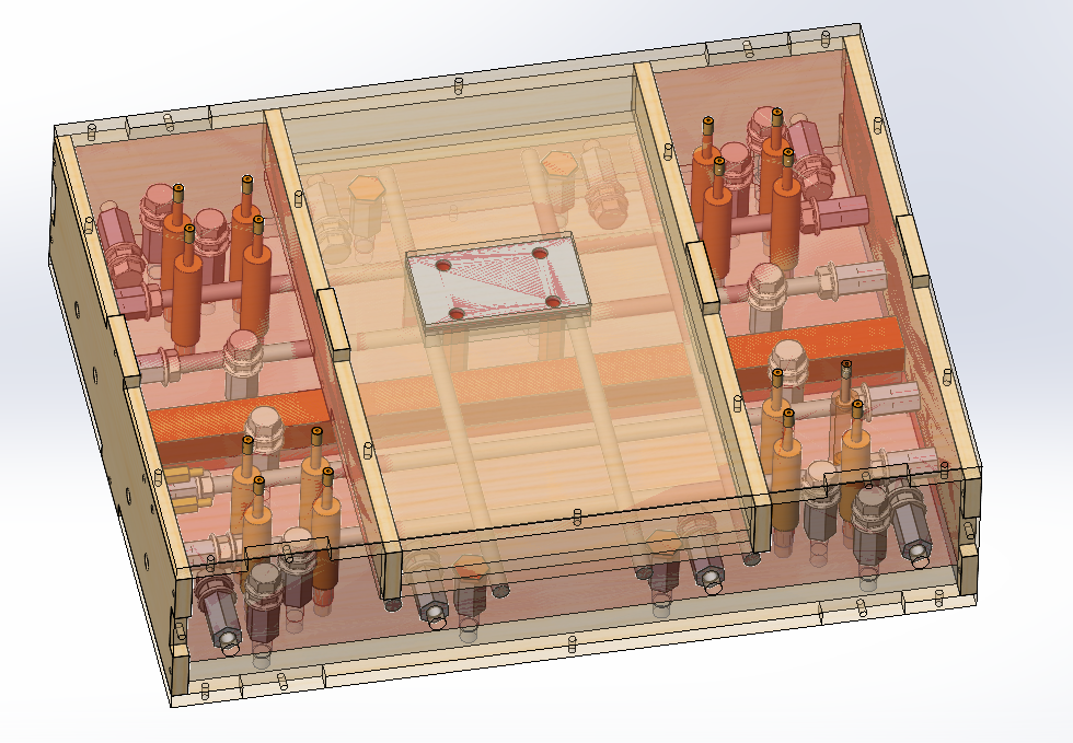

Продолжаю работу над станком (да-да, проект не заглох, просто руки не доходили). По большей части переделал станину с целью упрощения и увеличения жёсткости (см. Рисунок). Данная конструкция позволяет устанавливать станок как вертикально, так и горизонтально. Привода осей X и Y заменил на более мощные, что имелись в наличии, а то там уже на грани возможностей двигателей было.
Кроме того решил делать опалубку из фанеры 6 мм, заказывая её резку на лазерном станке (см. фото). Результатом очень доволен, так как точность взаимного расположения всех отверстий и других размеров укладывается в десятку (кое-где 2 десятки, так как фанера имеет толщину около 5.8, вместо 6 мм). Самому мне с такой точностью вырезать нереально в домашних условиях, а стоит относительно недорого.
Сейчас всё готово к заливке первой детали (стола). Промазал все соединения эпоксидкой, чтобы зафиксировать и чтобы не протекала. На поверхность фанеры наклеил скотч внахлёст, хотя всё равно придётся резать фанеру - не разберутся просто так внутренние части.
Вертикально.png (3187 просмотров) <a class='original' href='./download/file.php?id=204028&mode=view' target=_blank>Загрузить оригинал (262.27 КБ)</a>
Горизонтально.png (3187 просмотров) <a class='original' href='./download/file.php?id=204029&mode=view' target=_blank>Загрузить оригинал (295.75 КБ)</a>
Новый версия.png (3187 просмотров) <a class='original' href='./download/file.php?id=204030&mode=view' target=_blank>Загрузить оригинал (206.51 КБ)</a>
Опалубка стола.png (3187 просмотров) <a class='original' href='./download/file.php?id=204031&mode=view' target=_blank>Загрузить оригинал (727.25 КБ)</a>

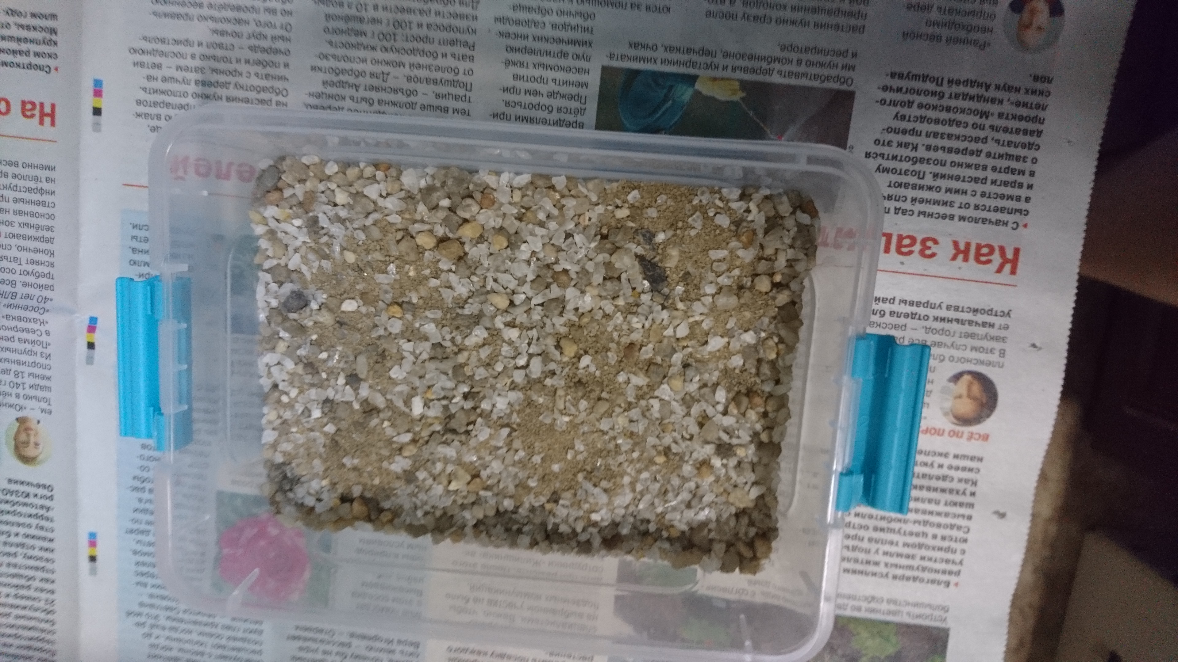

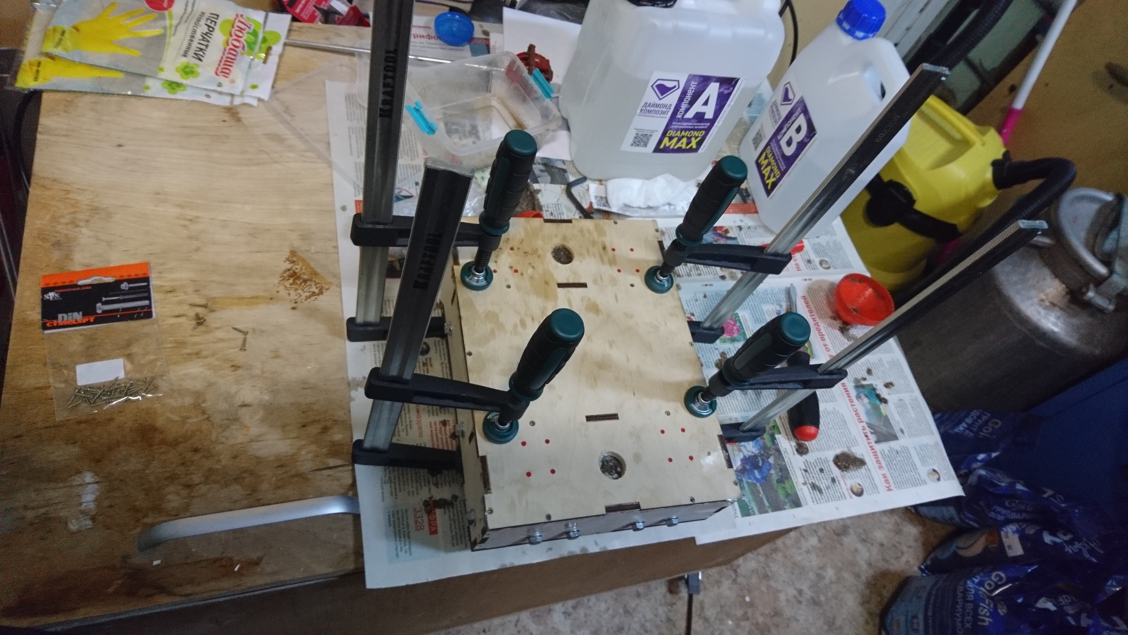

В общем с грехом пополам засыпал форму будущего стола станка смесью. Долю песка увеличил в 8 раз и теперь соотношение фракций следующее (по массе): 2400 (1-3 мм), 2000 (3-5 мм), 4800 (песок), 900 (смола) .
Процентное соотношение эпоксидки 11,5-12 процентов. Смесь получается очень вязкой, тягучей, как замазка. Вдавливать её сложно, нужно насыпать и трамбовать, зато смола вроде как совершенно не стекает, полностью связываясь с наполнителем, а весь состав приобретает довольно высокую жёсткость на сжатие (что и требуется ИМХО).

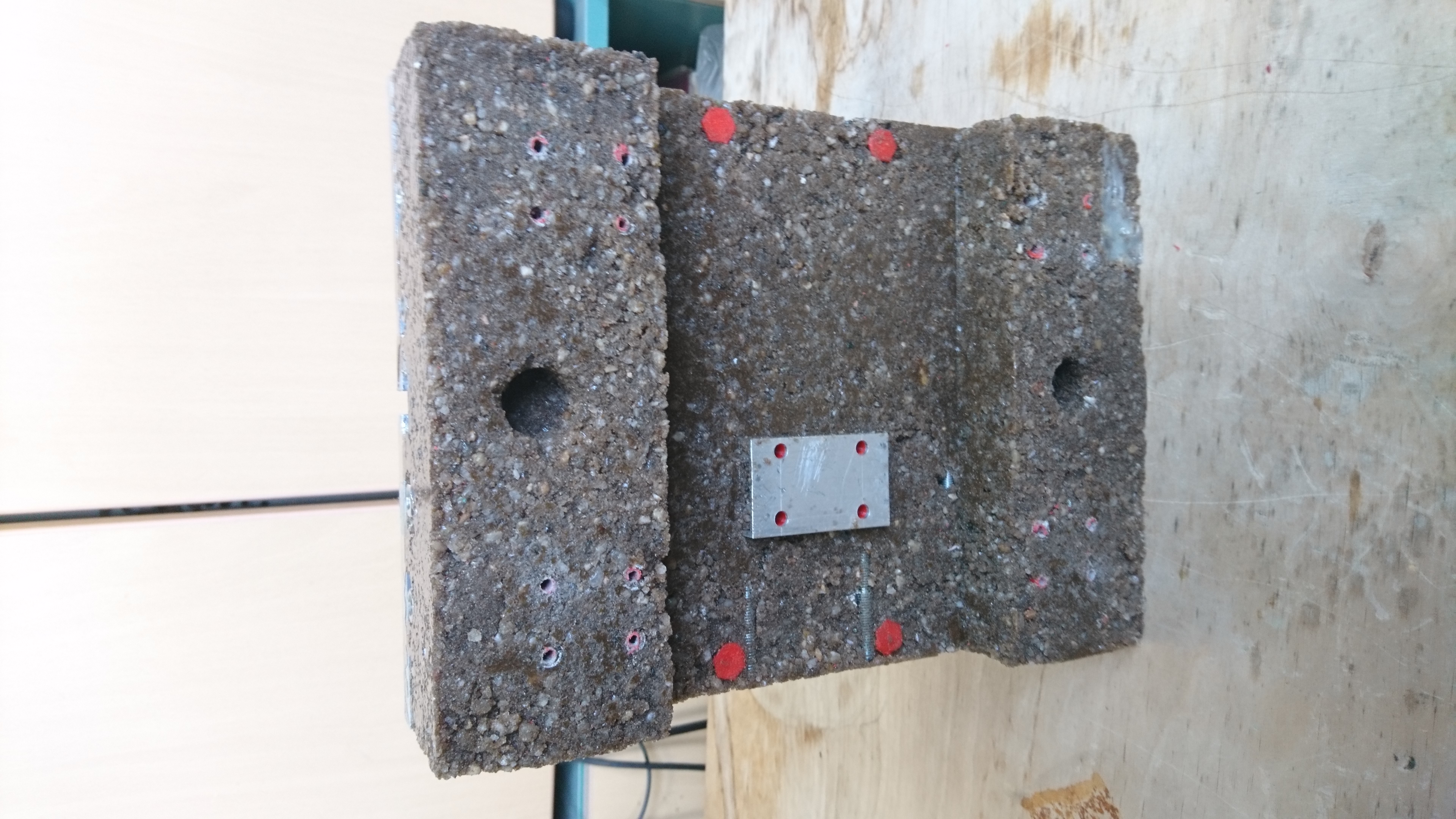

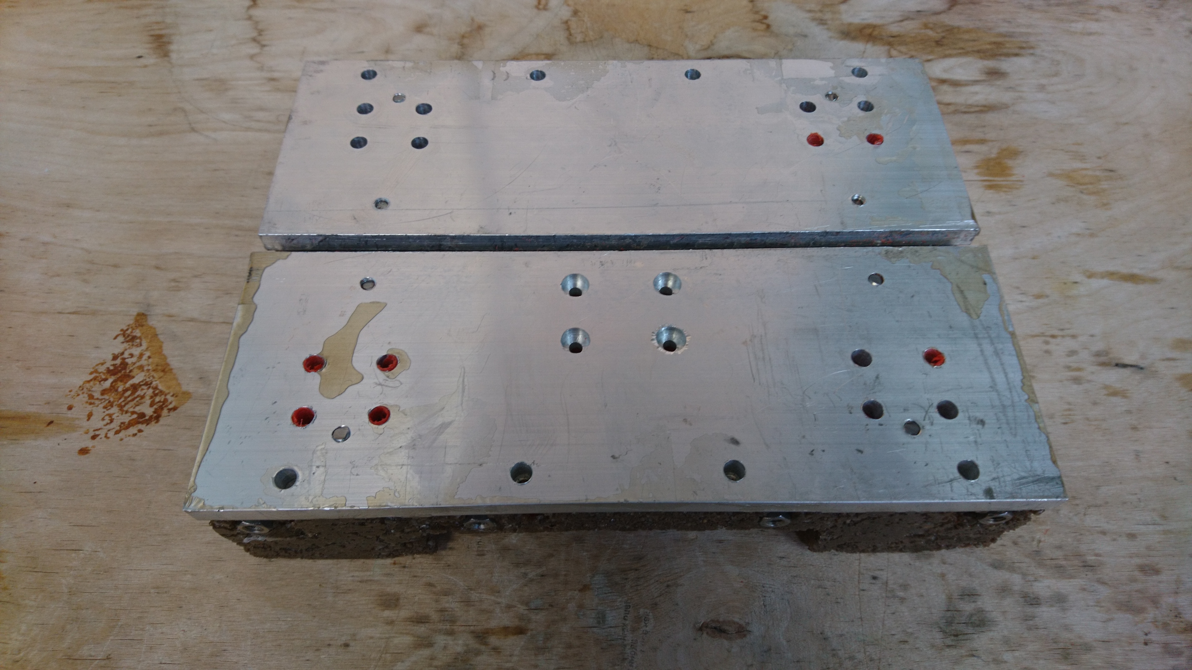

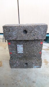

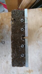

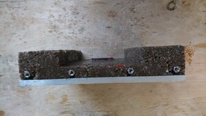

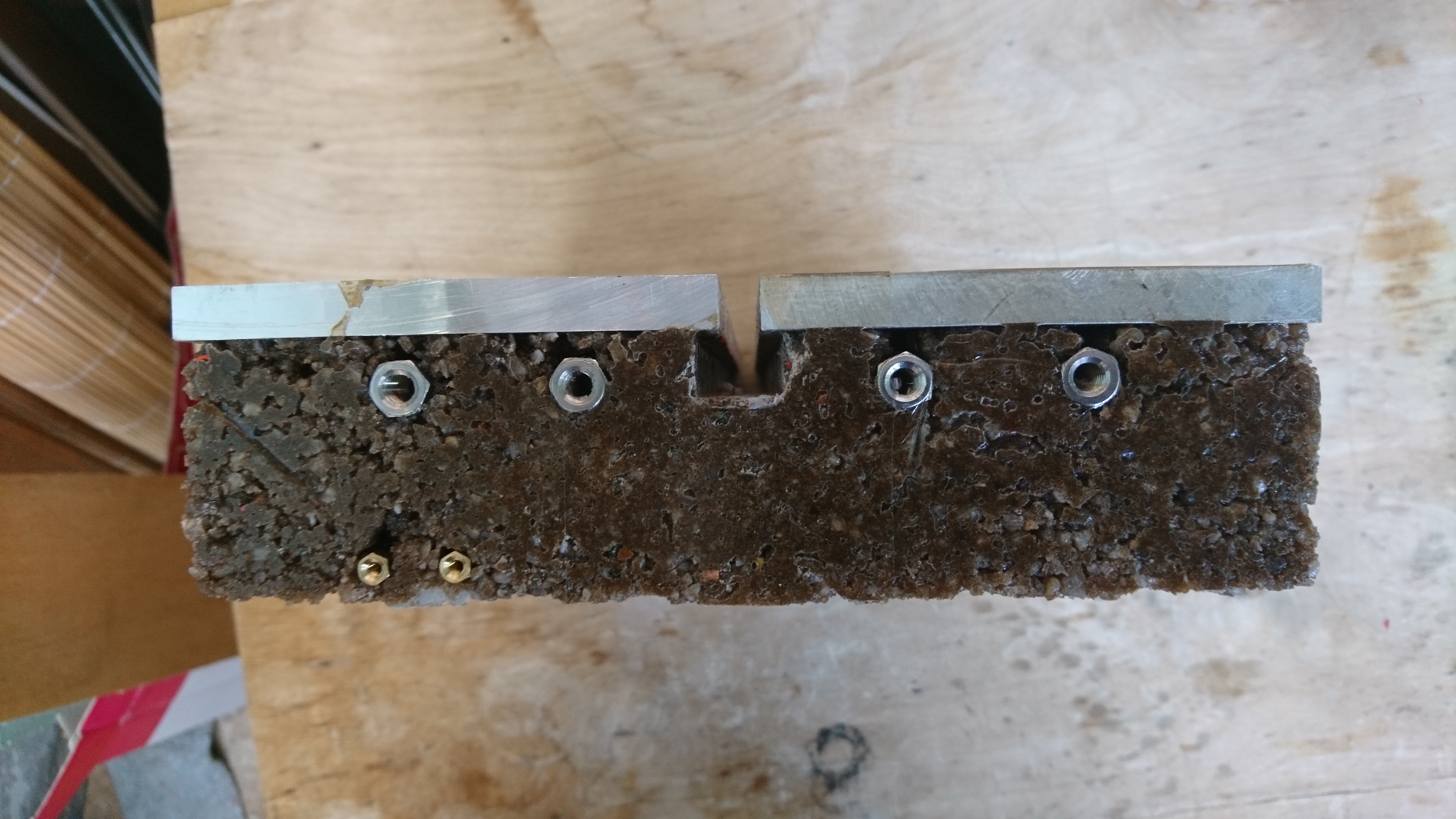

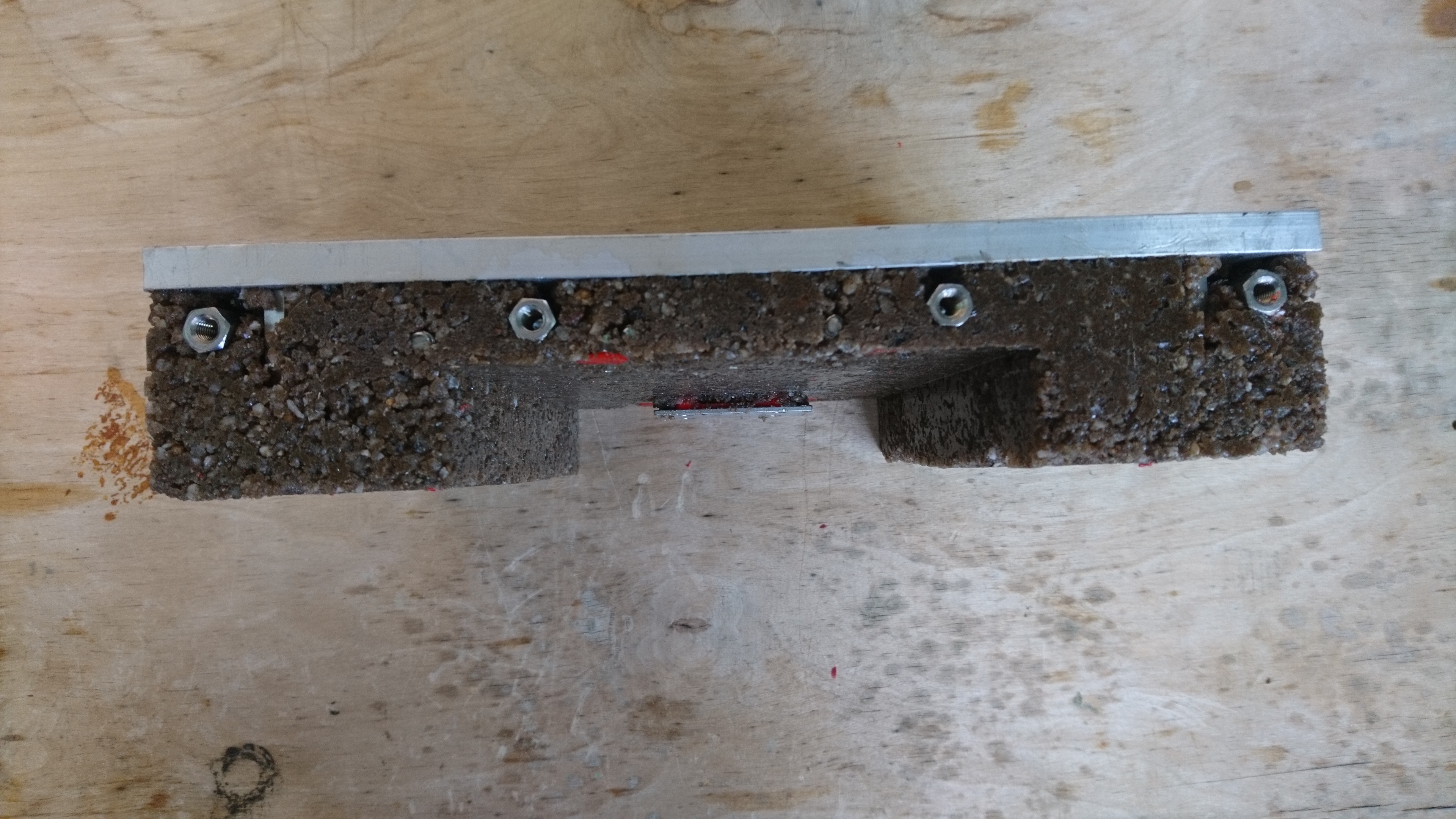

Результат первой заливки можно увидеть ниже.
Резюмирую - консистенция оказалась менее жидкой, чем я планировал, хотя местами всё-таки протечки эпоксидки видны.
Размешивал я малыми порциями, что неправильно, так как во-первых, задолбался мешать, во-вторых, слишком много времени это делал, а потому недостаточно времени уделил уплотнению, из-за чего явно видны местные непроливы.

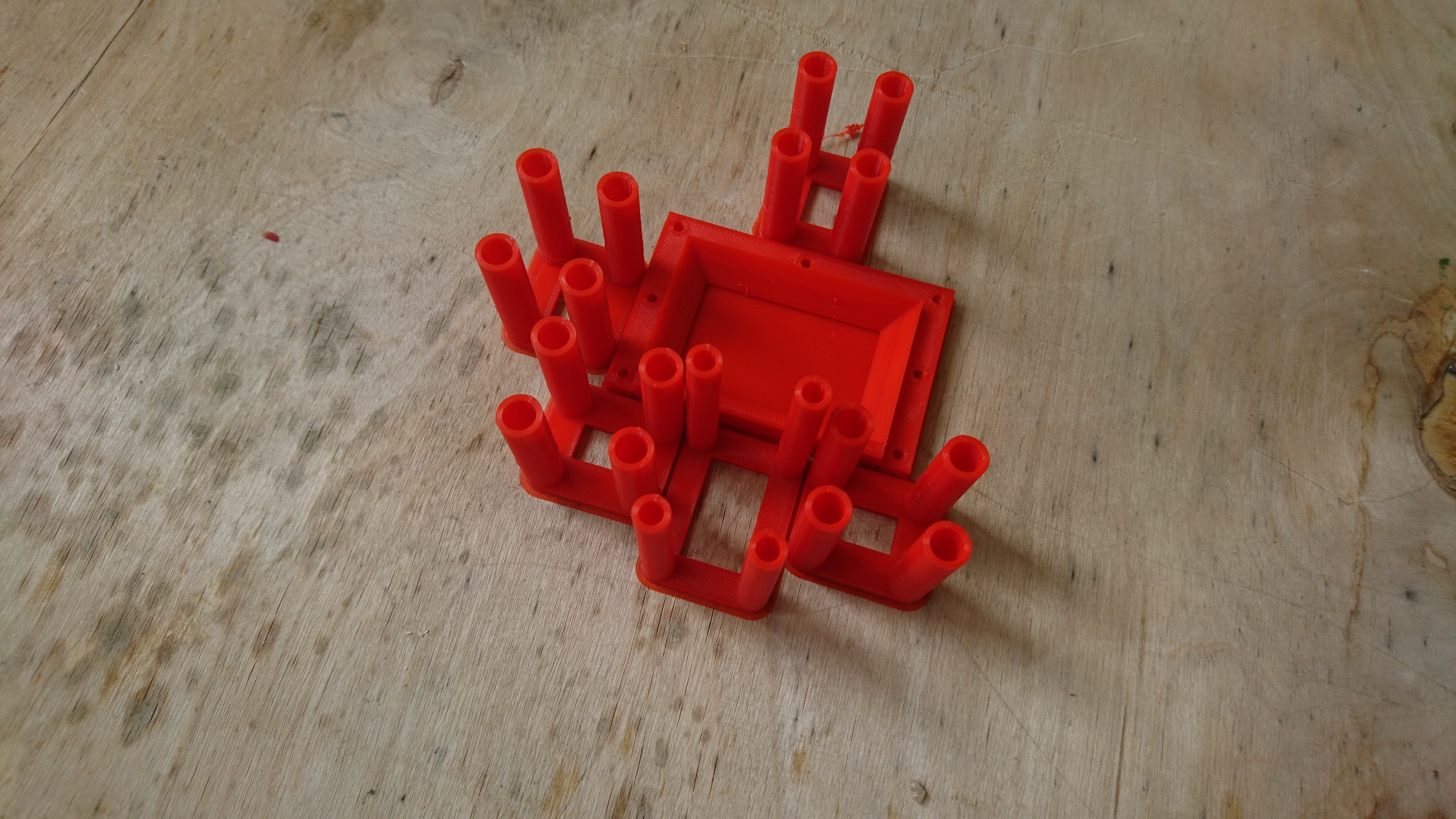

Также косякнул с Т-пазом, заложив в него печатную деталь. Нет, паз-то получился, но я з...ся выкалупливать закладную, хоть она и из пластика.
Переделывать деталь не буду, попробую починить непроливы, замазав их поксиполом, где возможно.
В целом же я скорее доволен, чем нет. Деталь получилась дико тяжёлая, но с виду надёжная. Почти не крошится, алюминий не отваливается даже при довольно существенных нагрузках (ну закладные-то есть, но всё равно...)
Собираюсь отшабрить поверхность стола и использовать его вместо поверочной плиты для дальнейших работ по выравниванию станины и закладных под направляющие.

Возможно стоит посчитать насыпную плотность смеси гравия чтобы поточнее определить сколько места остается для смолы с песком, пористость отливки поменее будет.
argon86
Сообщения: 0
Зарегистрирован: 24 сен 2021, 09:54
Репутация: 7
Настоящее имя: Константин Викторович Шатунов
Сообщение argon86 »
kfmut писал(а): ↑31 июл 2022, 19:53 Возможно стоит посчитать насыпную плотность смеси гравия чтобы поточнее определить сколько места остается для смолы с песком, пористость отливки поменее будет.
Пористость нормальная, трамбовка плохая... Я думал, что консистенция будет жидкая, а она получилась довольно вязкая, поэтому вот так... Первый блин комом. Во второй отливке попробую избежать косяков. Должно получиться лучше.
Сообщения: 2098
Может надо не трамбовать, а вибрировать? Попробуйте ударить по мокрому песку и посмотрите эффект - он становится сухим и не больно то плывет, а если его покачать (вибрировать), то он начинает плыть.

nevkon писал(а): ↑02 авг 2022, 07:42 Может надо не трамбовать, а вибрировать? Попробуйте ударить по мокрому песку и посмотрите эффект - он становится сухим и не больно то плывет, а если его покачать (вибрировать), то он начинает плыть.
Я думал об этом, но мне нечем вибрировать, нет вибростола. Можно попробовать перфоратором без вращения, но на малых деталях это было бы неудобно, наверное... Возможно попробую во время заливки следующей детали.

С эпоксидкой сильно не наиграешься, можно при тестировании смеси заменить её водой. Песок залить до подвижного состояния, потом сыпать в него фракцию 3-5 мм. Обычно смесь представляют в виде шариков и считают, что будто бы в промежуток между большими шариками попадут маленькие. По факту мелкие частицы мешают большим сомкнуться )0( , поэтому шаг между фракциями должен быть большим. Тогда не будет требования вибрации.

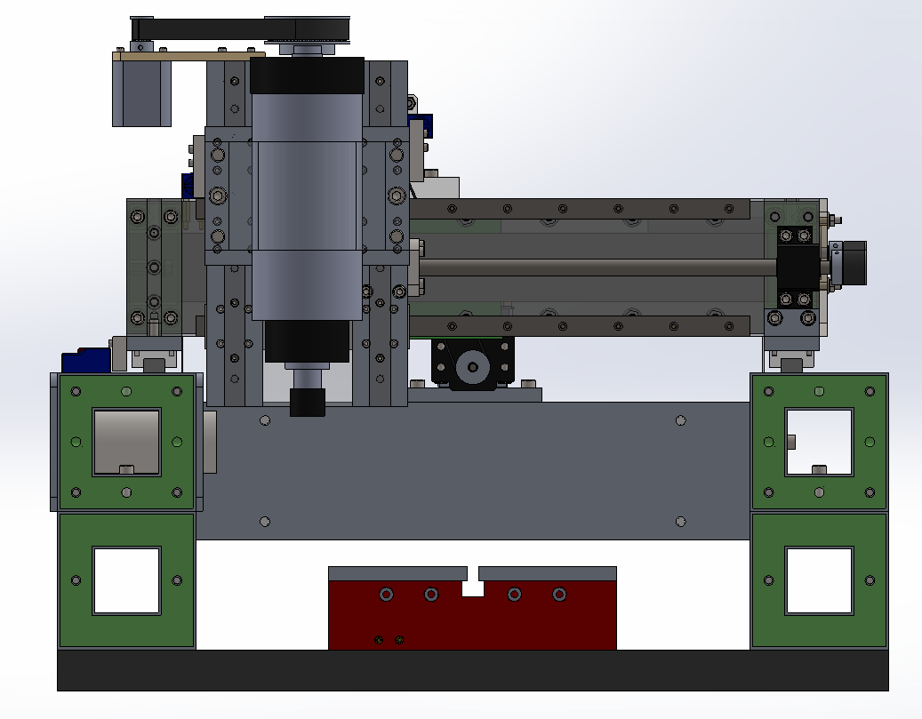

Я снова с вами...
В общем, результат заливки стола меня существенно демотивировал - из-за того, что закладные пластины из алюминия были прижаты только в центре, там образовался "горб" миллиметра в 2-3. Из-за отсутствия нормального уплотнения смеси она не пролилась как нужно, оставив на боковых и нижних плоскостях большие непроливы (каверны).
Всё это меня расстроило и снизило привлекательность технологии.
Взял время на обдумывание и...

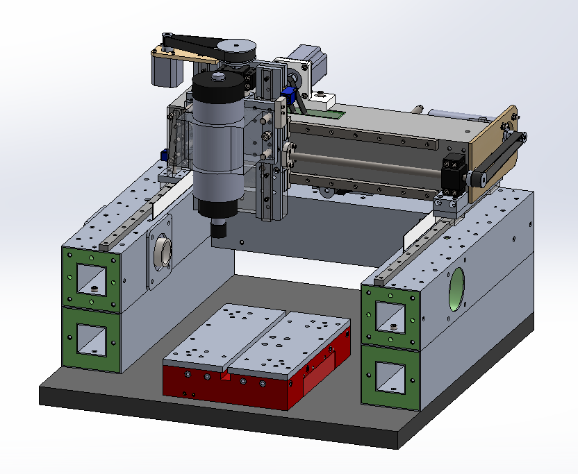

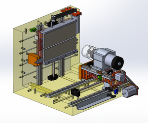

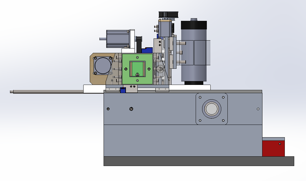

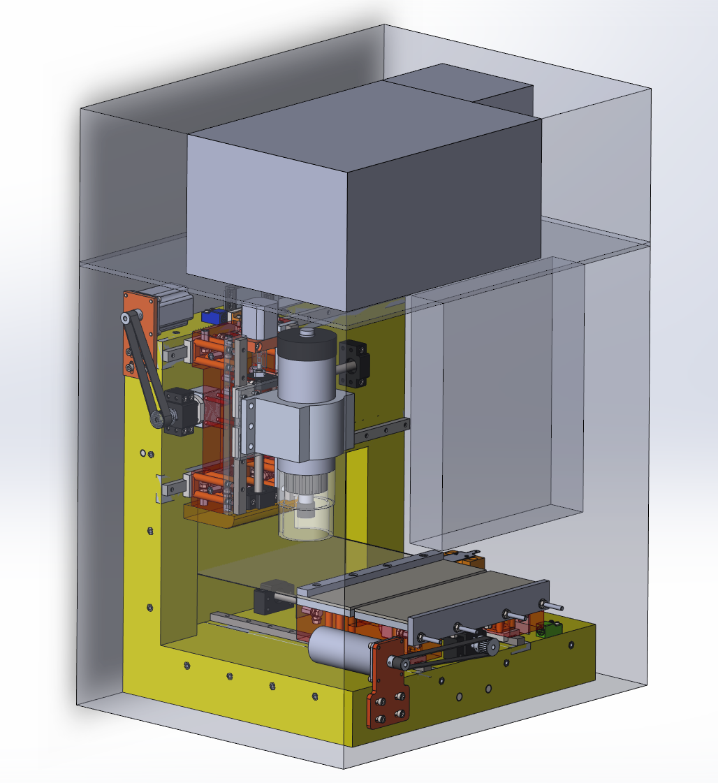

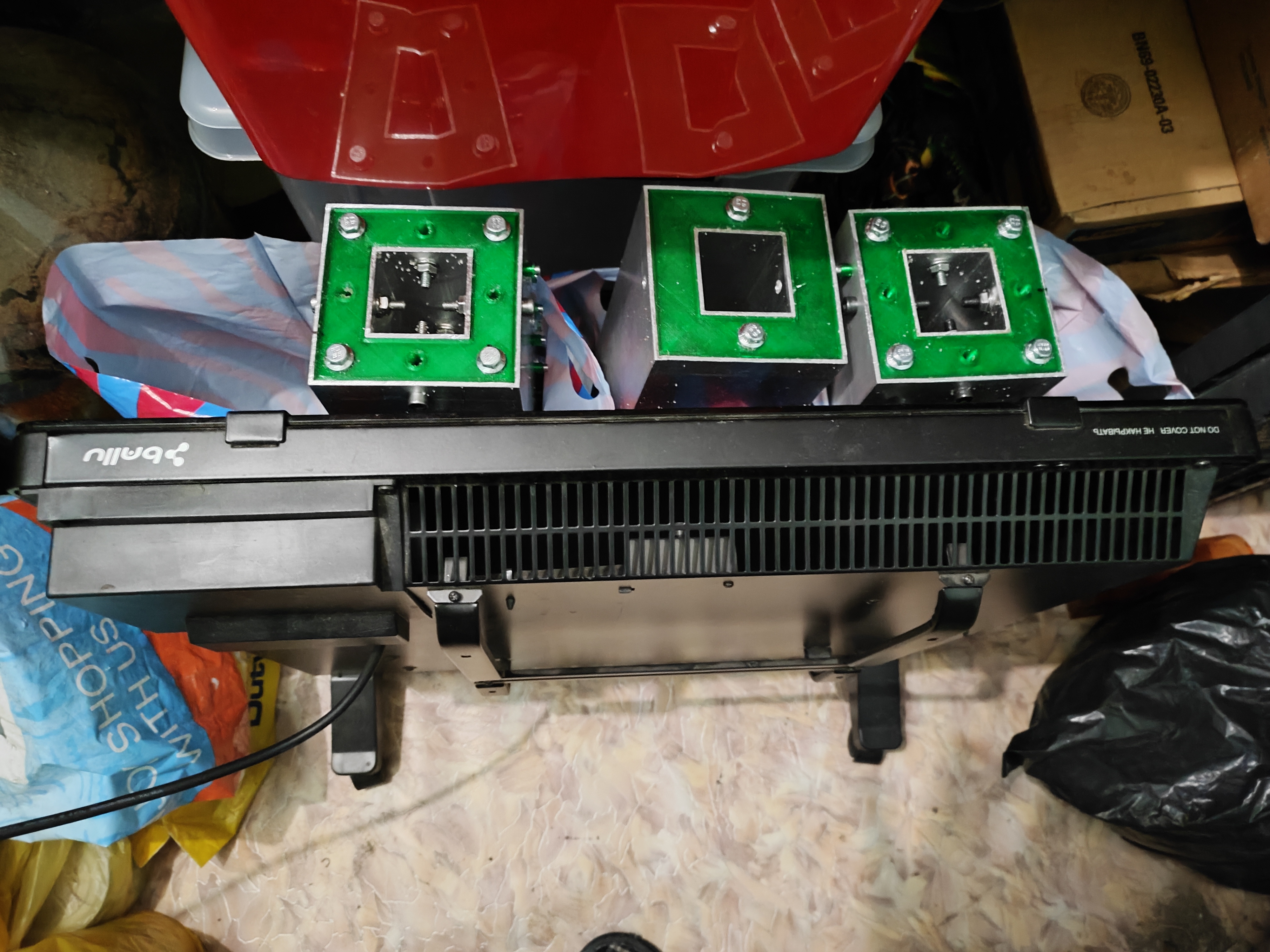

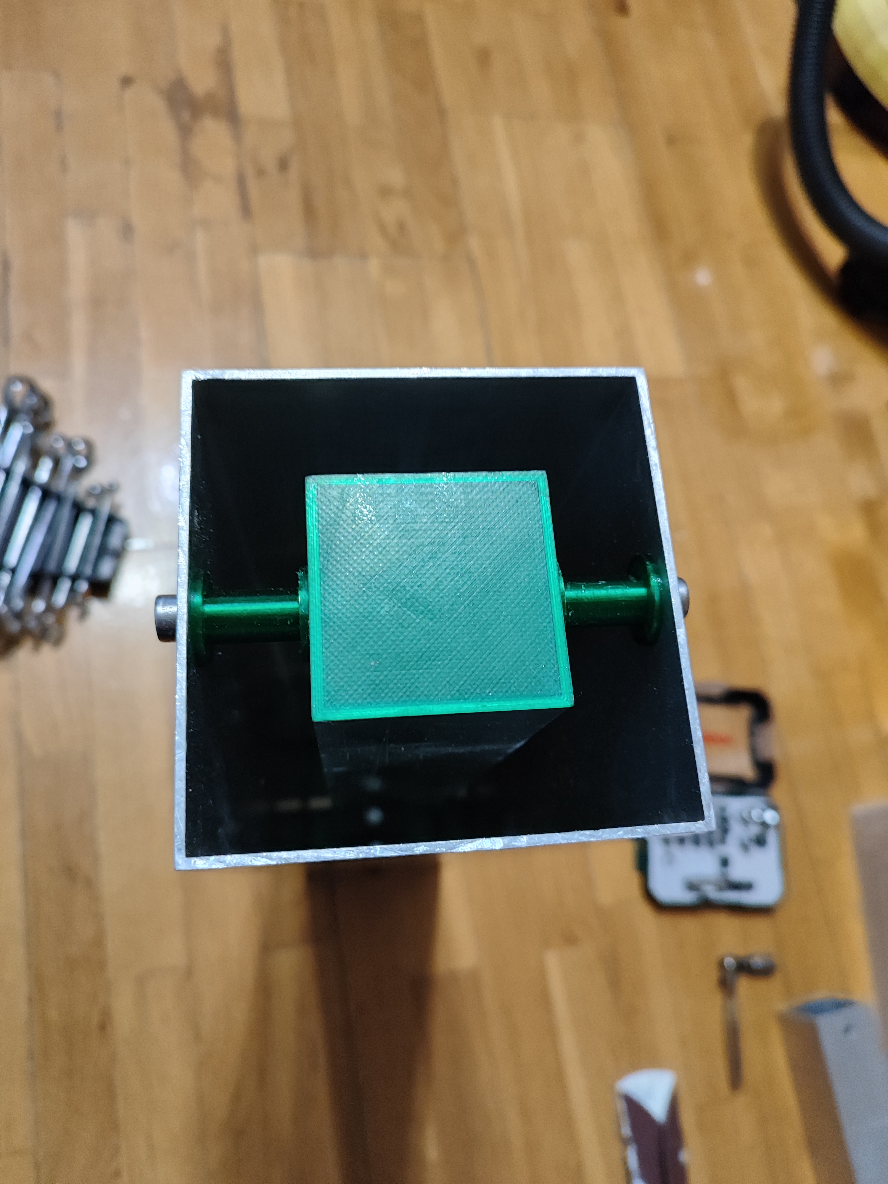

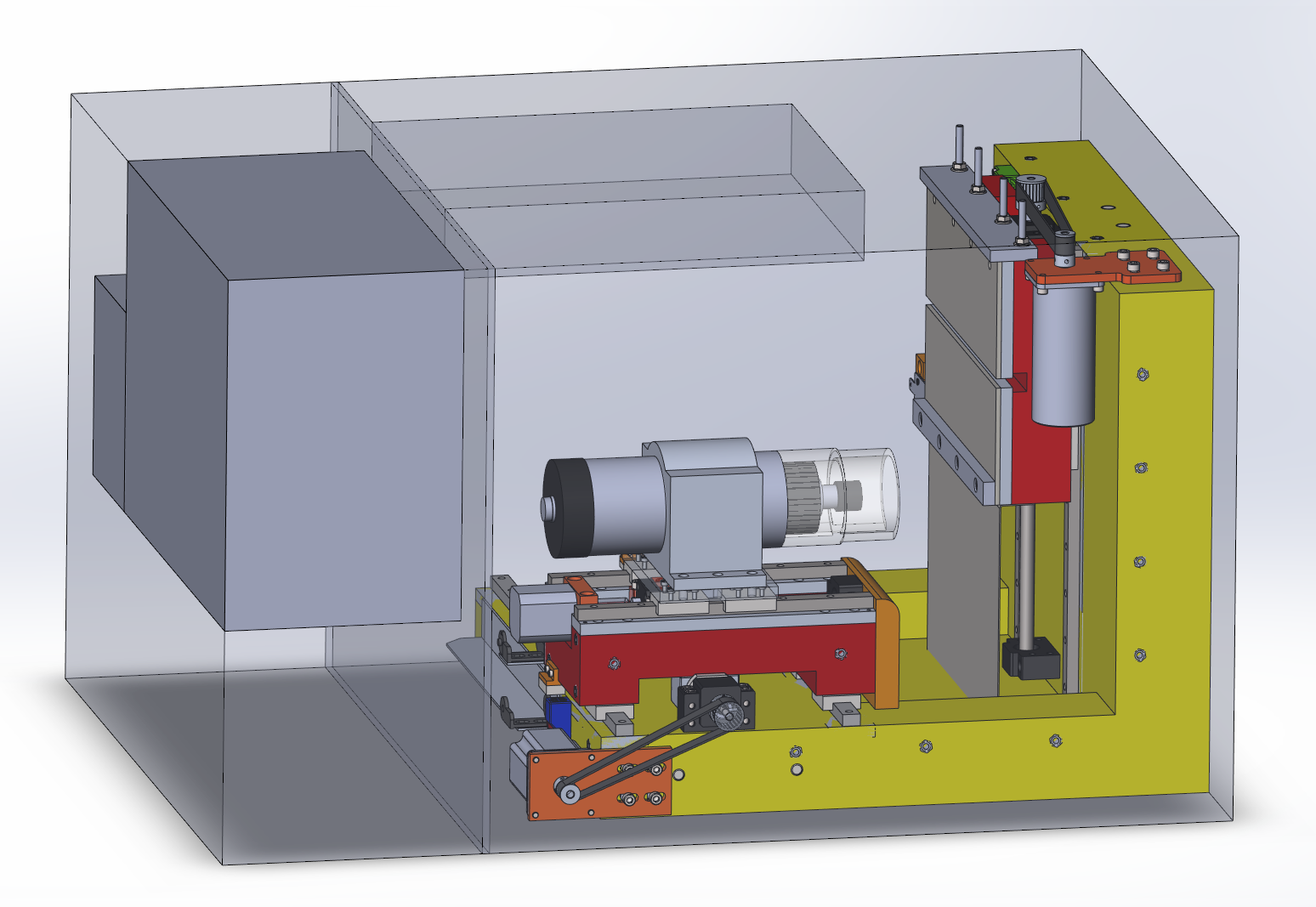

Снова всё переделал с нуля, с учётом полученных замечаний и собственных мыслей по поводу дальнейшего использования станка.
Новый вид станка представлен на рисунке. Теперь это относительно стандартная портальная схема с вертикальным шпинделем.

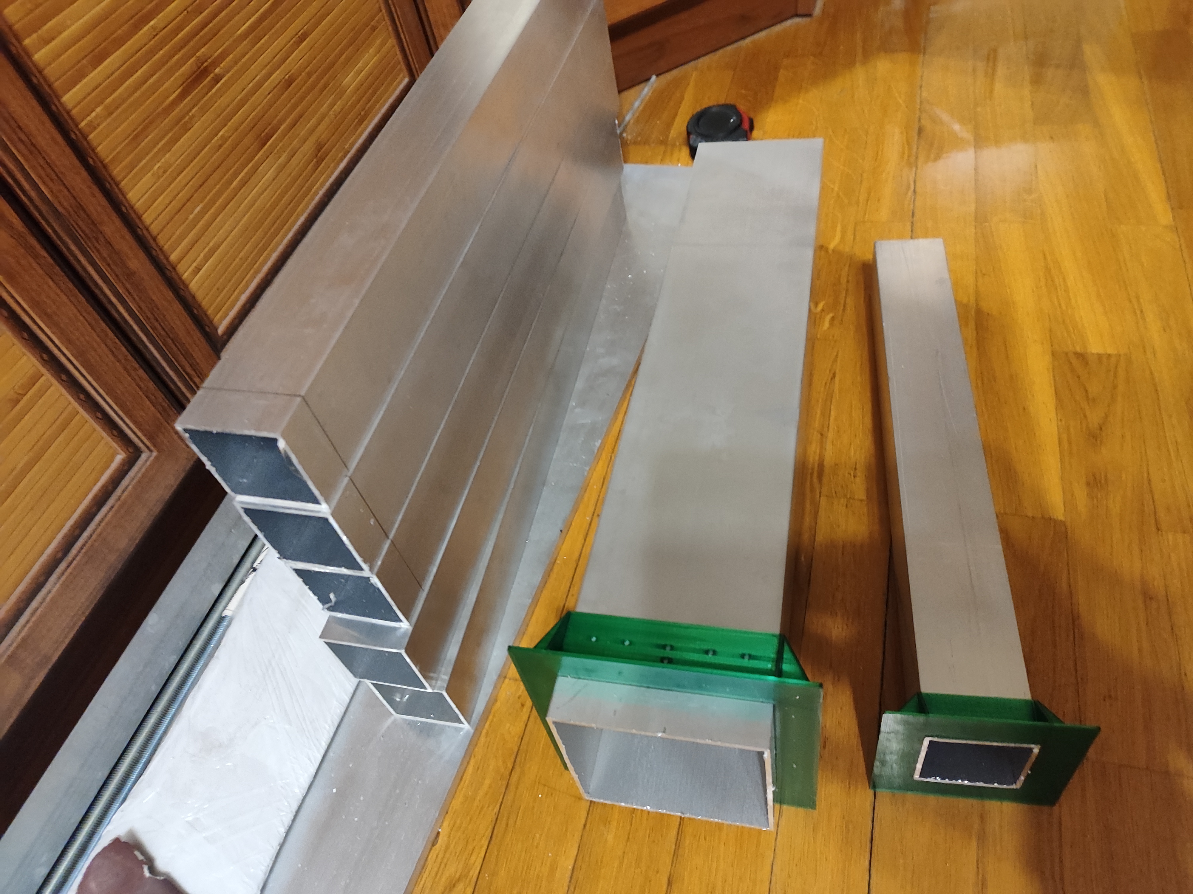

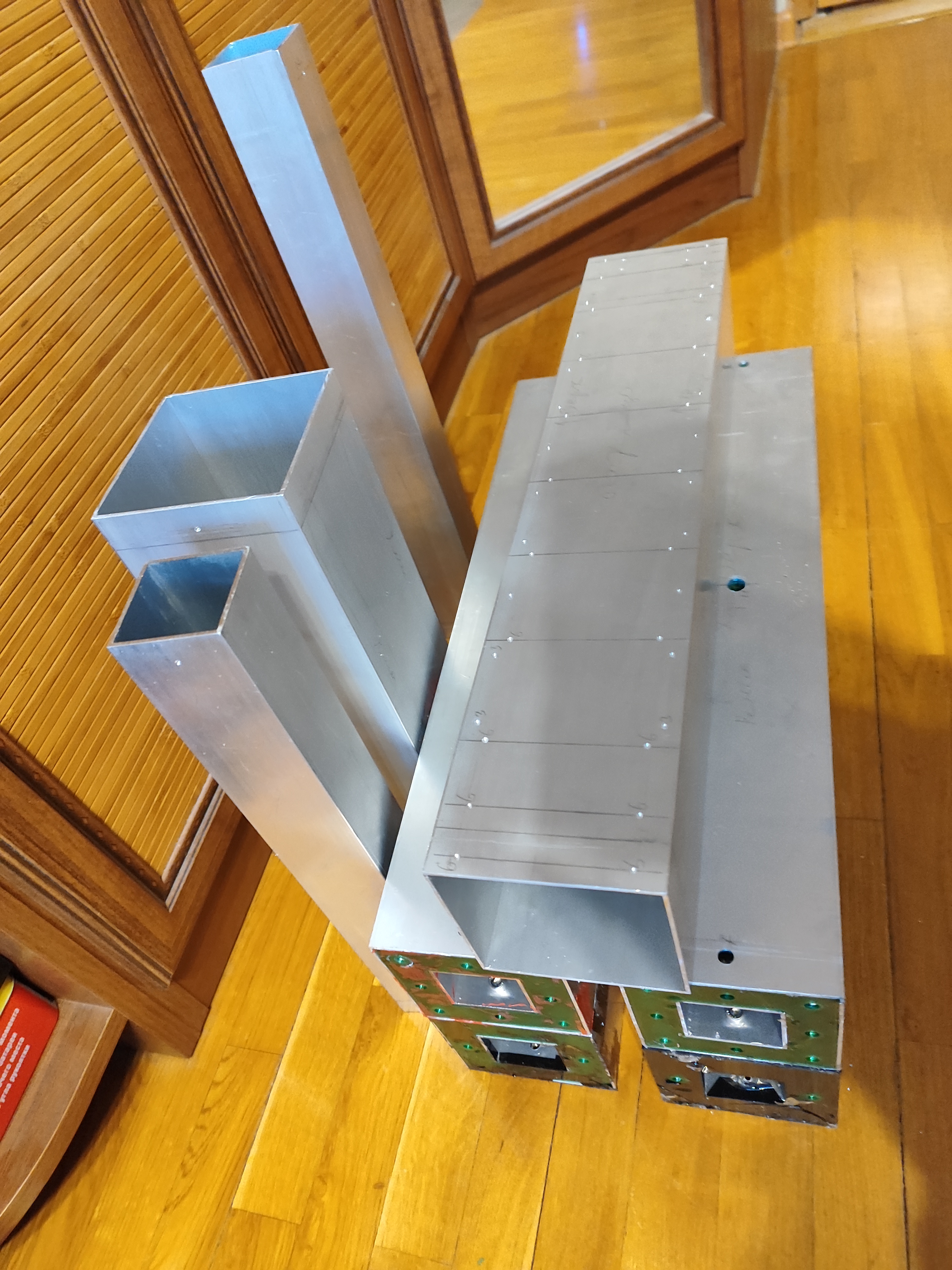

Станина сборная на винтах из композитных блоков сечением 100х100,
сделанных из алюминиевого профиля 100х100х2, 50х50х2 (один внутри
другого, как матрёшка) и эпоксидно-гранитного заполнения. Профили позиционируются друг относительно друга заглушками, напечатанными на 3D принтере из PETG пластика.
Почему я в итоге выбрал такую конструкцию?
Во-первых, точность. Экструдированный алюминиевый профиль изготавливается с точностью порядка сотки на 200 мм длины (результаты моих измерений купленного профиля), что более чем хорошо в качестве поверхности для размещения рельс.
Во-вторых, профиль 2 мм толщины сам по себе достаточно жёсткий, чтобы он не сильно гнулся в процессе изготовления блоков, а после застывания давал хорошие, качественные наружные поверхности, на которых не видно непроливов, даже если они есть (и они почти не влияют на общую жёсткость).
В-третьих, конструкция станины получается разборной с массой каждого из 6 композитных блоков около 10 килограмм, что сравнительно легко можно переносить в руках. Для станка, предназначенного для использования одним человеком в домашних условиях - немаловажное преимущество.
И я приступил к работе.

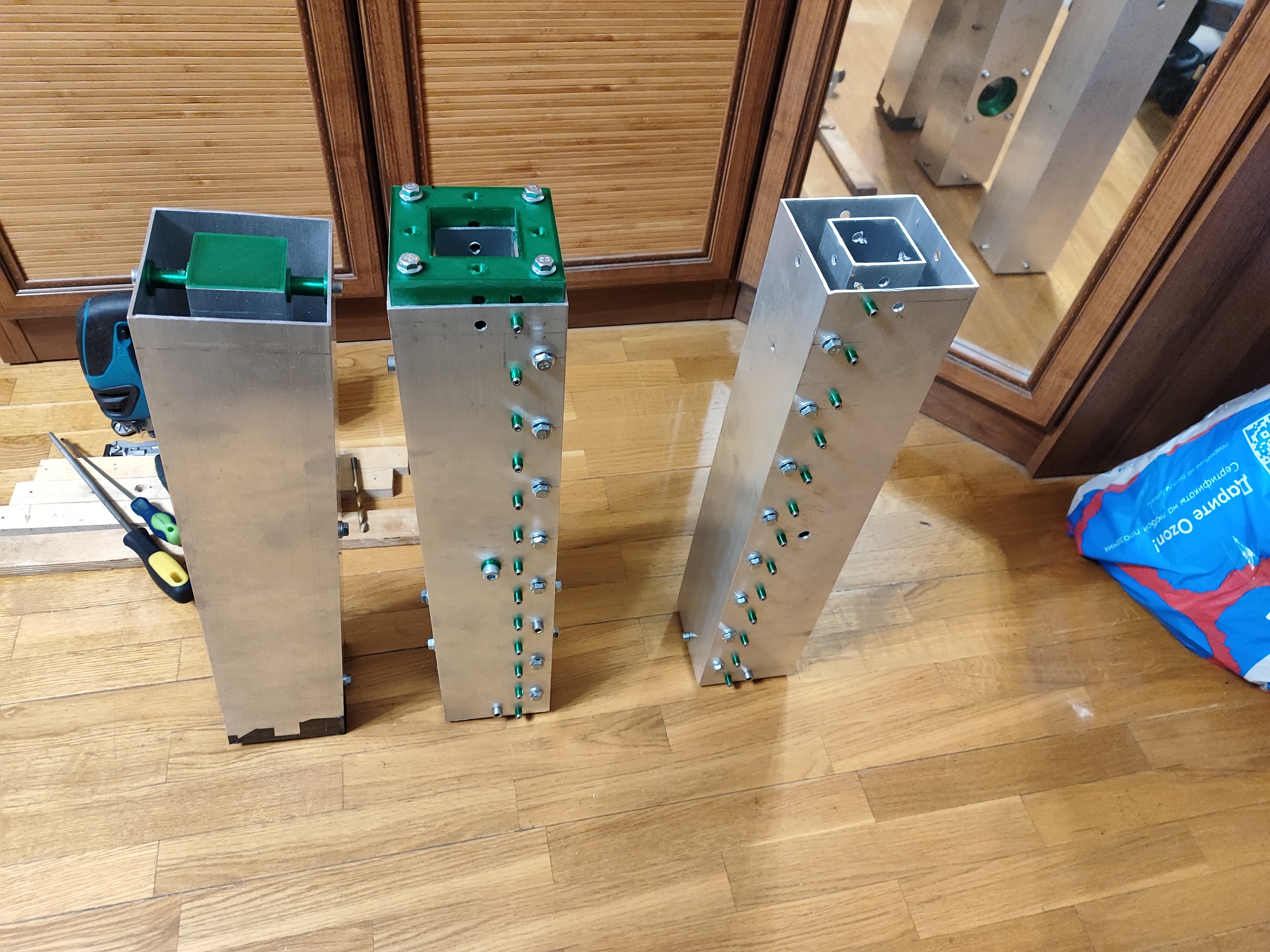

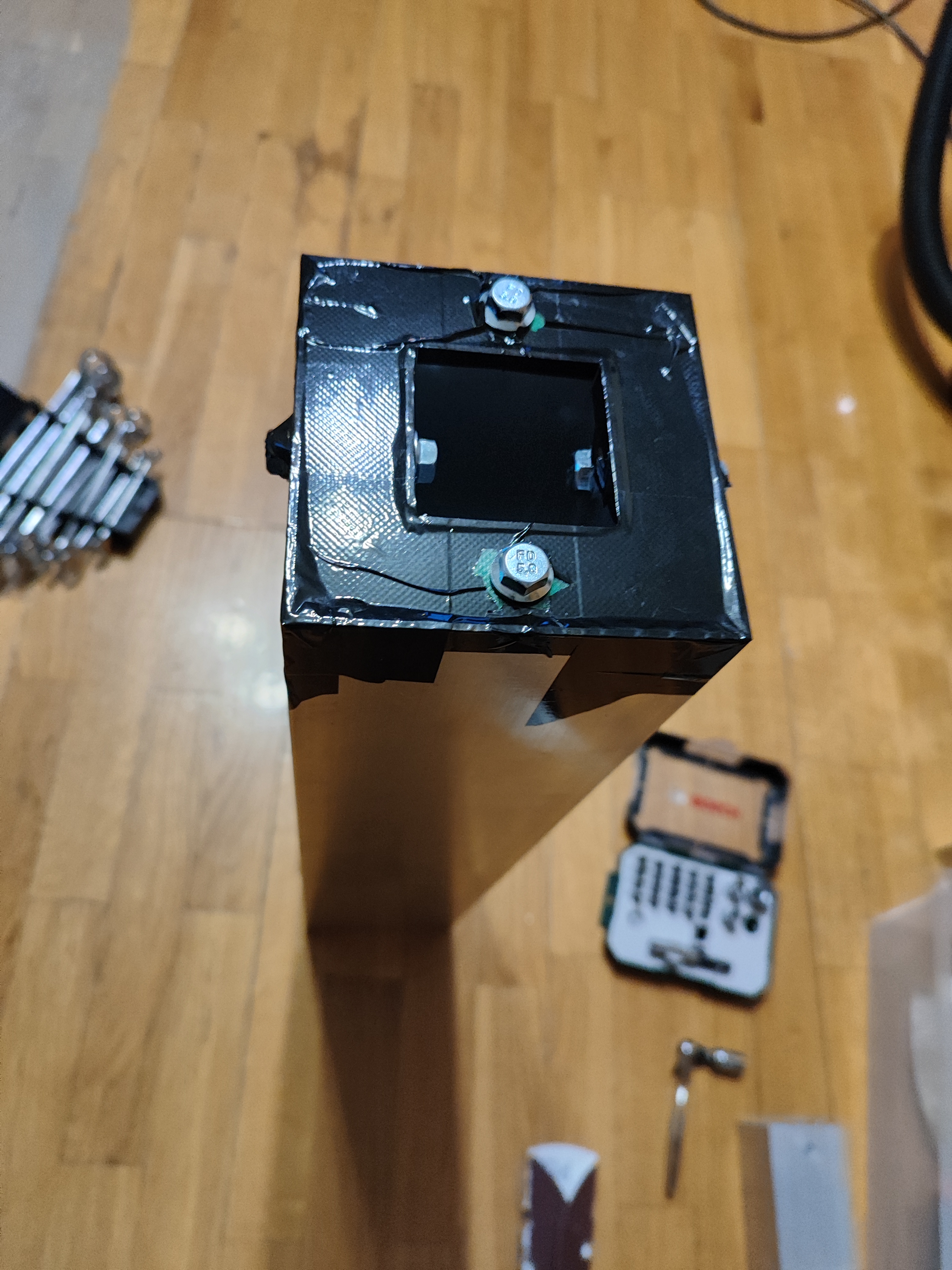

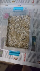

Первый блок я заполнил смесью в следующем соотношении (по массе):
1500 г (3-5мм), 1800 (1-3 мм), 3600 (песок), 900 (смола).
Т. е. где-то 11,5 процентов эпоксидной смолы (по массе).
От протечек защащала пластиковая заглушка и скоч, который справился с этой задачей на удивление хорошо. Смесь я готовил более густую, чем прошлый раз, но и уплотнял её куда лучше с использованием деревянных трамбовок. Если
непроливы и есть, то судя по всему, небольшие и они не должны сильно сказаться на жёсткости блоков.
Результат мне понравился, так что я приступил к изготовлению следующих блоков.

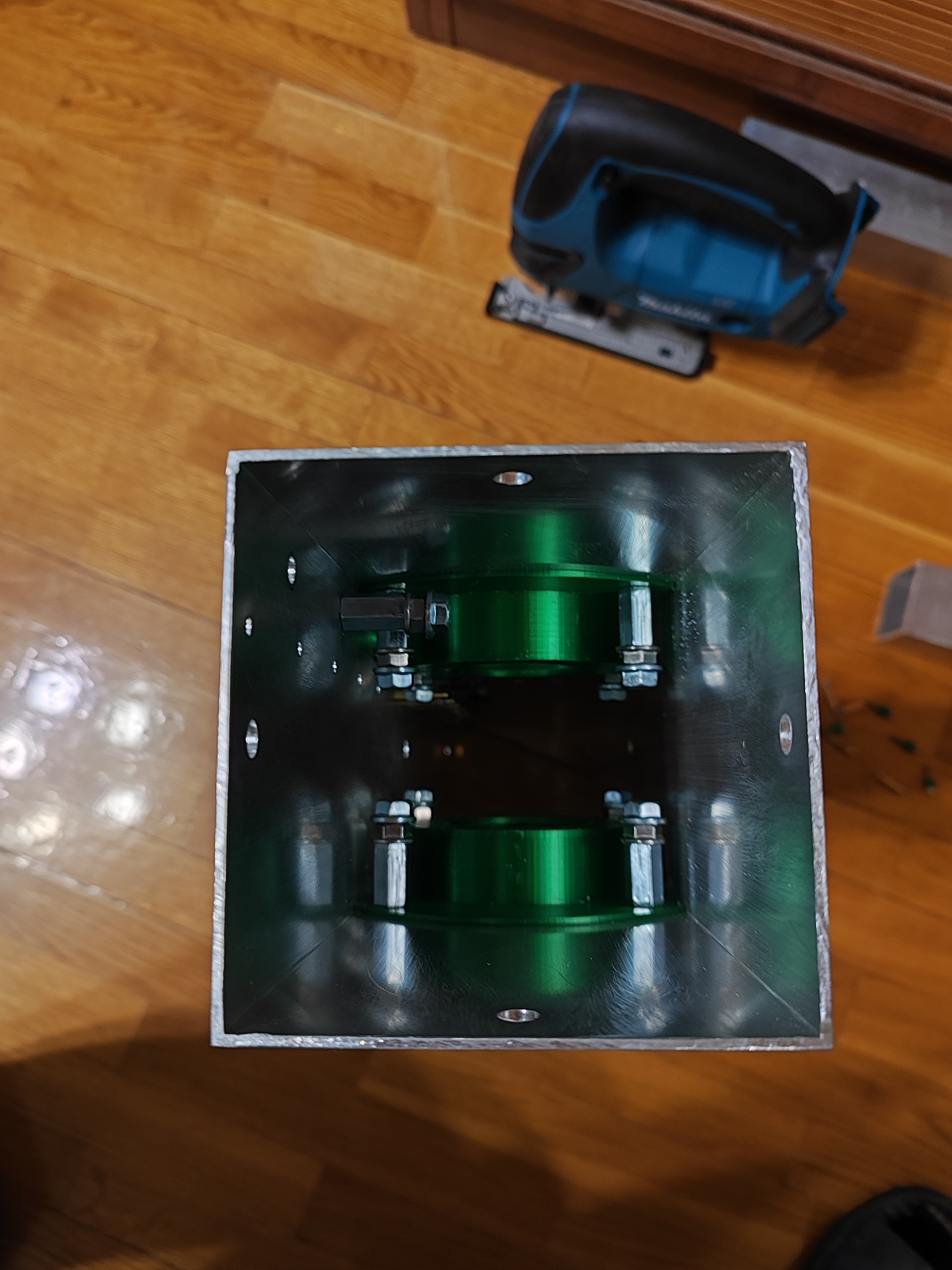

Ещё в процессе проектирования я решил, что жёсткости и прочности моих купленных давно рельс может не хватить на удерживание веса оси Y и оси Z вместе со шпинделем, поэтому я сразу заложил в конструкцию композитных блоков оси X и Y закладные гайки под установку 25 рельс с расстоянием между крепёжными винтами M6 60 мм. Но для начала соберу на уже имеющихся рельсах.

kfmut
Сообщения: 922
Репутация: 147
Откуда: г.Тверь
Сообщение kfmut »
А геометрия профиля не убежала после заливки смеси? Толщина стенки в 2мм на "пролёте" в 100мм как-то не выглядит достаточной :-)
А "дрыгостол" почему не подошёл для такой конфигурации? Разница в занимаемой площади вроде не очень большая получилась бы.
