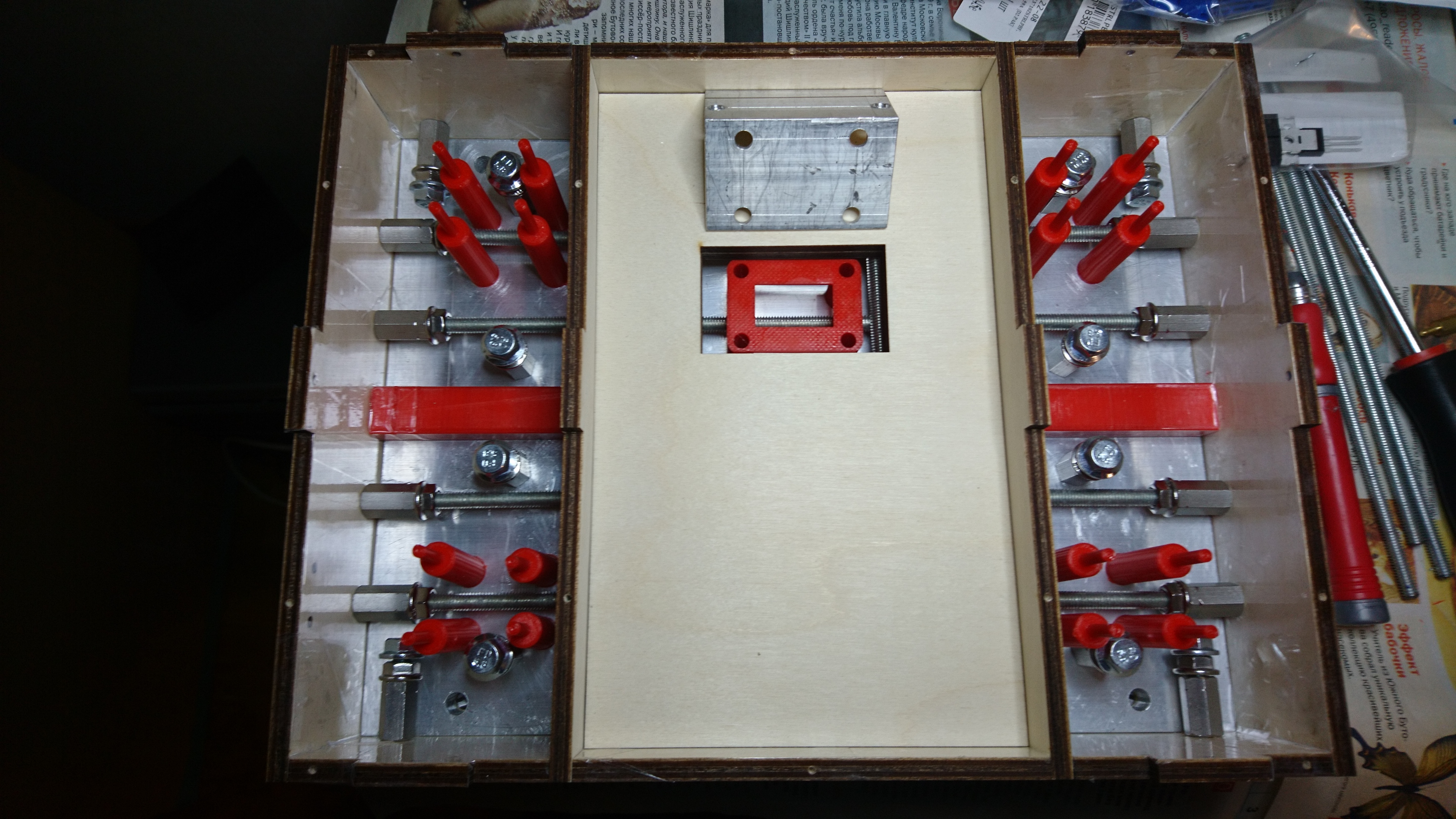

Продолжаю работу над станком (да-да, проект не заглох, просто руки не доходили). По большей части переделал станину с целью упрощения и увеличения жёсткости (см. Рисунок). Данная конструкция позволяет устанавливать станок как вертикально, так и горизонтально. Привода осей X и Y заменил на более мощные, что имелись в наличии, а то там уже на грани возможностей двигателей было.
Кроме того решил делать опалубку из фанеры 6 мм, заказывая её резку на лазерном станке (см. фото). Результатом очень доволен, так как точность взаимного расположения всех отверстий и других размеров укладывается в десятку (кое-где 2 десятки, так как фанера имеет толщину около 5.8, вместо 6 мм). Самому мне с такой точностью вырезать нереально в домашних условиях, а стоит относительно недорого.
Сейчас всё готово к заливке первой детали (стола). Промазал все соединения эпоксидкой, чтобы зафиксировать и чтобы не протекала. На поверхность фанеры наклеил скотч внахлёст, хотя всё равно придётся резать фанеру - не разберутся просто так внутренние части.
Вертикально.png (3347 просмотров) <a class='original' href='./download/file.php?id=204028&mode=view' target=_blank>Загрузить оригинал (262.27 КБ)</a>
Горизонтально.png (3347 просмотров) <a class='original' href='./download/file.php?id=204029&mode=view' target=_blank>Загрузить оригинал (295.75 КБ)</a>
Новый версия.png (3347 просмотров) <a class='original' href='./download/file.php?id=204030&mode=view' target=_blank>Загрузить оригинал (206.51 КБ)</a>
Опалубка стола.png (3347 просмотров) <a class='original' href='./download/file.php?id=204031&mode=view' target=_blank>Загрузить оригинал (727.25 КБ)</a>

В общем с грехом пополам засыпал форму будущего стола станка смесью. Долю песка увеличил в 8 раз и теперь соотношение фракций следующее (по массе): 2400 (1-3 мм), 2000 (3-5 мм), 4800 (песок), 900 (смола) .
Процентное соотношение эпоксидки 11,5-12 процентов. Смесь получается очень вязкой, тягучей, как замазка. Вдавливать её сложно, нужно насыпать и трамбовать, зато смола вроде как совершенно не стекает, полностью связываясь с наполнителем, а весь состав приобретает довольно высокую жёсткость на сжатие (что и требуется ИМХО).

Результат первой заливки можно увидеть ниже.
Резюмирую - консистенция оказалась менее жидкой, чем я планировал, хотя местами всё-таки протечки эпоксидки видны.
Размешивал я малыми порциями, что неправильно, так как во-первых, задолбался мешать, во-вторых, слишком много времени это делал, а потому недостаточно времени уделил уплотнению, из-за чего явно видны местные непроливы.
Также косякнул с Т-пазом, заложив в него печатную деталь. Нет, паз-то получился, но я з...ся выкалупливать закладную, хоть она и из пластика.
Переделывать деталь не буду, попробую починить непроливы, замазав их поксиполом, где возможно.
В целом же я скорее доволен, чем нет. Деталь получилась дико тяжёлая, но с виду надёжная. Почти не крошится, алюминий не отваливается даже при довольно существенных нагрузках (ну закладные-то есть, но всё равно...)
Собираюсь отшабрить поверхность стола и использовать его вместо поверочной плиты для дальнейших работ по выравниванию станины и закладных под направляющие.
