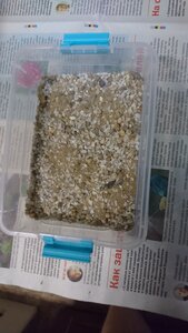

В общем с грехом пополам засыпал форму будущего стола станка смесью. Долю песка увеличил в 8 раз и теперь соотношение фракций следующее (по массе): 2400 (1-3 мм), 2000 (3-5 мм), 4800 (песок), 900 (смола) .
Процентное соотношение эпоксидки 11,5-12 процентов. Смесь получается очень вязкой, тягучей, как замазка. Вдавливать её сложно, нужно насыпать и трамбовать, зато смола вроде как совершенно не стекает, полностью связываясь с наполнителем, а весь состав приобретает довольно высокую жёсткость на сжатие (что и требуется ИМХО).

Возможно стоит посчитать насыпную плотность смеси гравия чтобы поточнее определить сколько места остается для смолы с песком, пористость отливки поменее будет.

kfmut писал(а): ↑31 июл 2022, 19:53 Возможно стоит посчитать насыпную плотность смеси гравия чтобы поточнее определить сколько места остается для смолы с песком, пористость отливки поменее будет.
Пористость нормальная, трамбовка плохая... Я думал, что консистенция будет жидкая, а она получилась довольно вязкая, поэтому вот так... Первый блин комом. Во второй отливке попробую избежать косяков. Должно получиться лучше.
Сообщения: 2098
Re: Модернизация фрезера по алюминию 300х250х160
Может надо не трамбовать, а вибрировать? Попробуйте ударить по мокрому песку и посмотрите эффект - он становится сухим и не больно то плывет, а если его покачать (вибрировать), то он начинает плыть.

nevkon писал(а): ↑02 авг 2022, 07:42 Может надо не трамбовать, а вибрировать? Попробуйте ударить по мокрому песку и посмотрите эффект - он становится сухим и не больно то плывет, а если его покачать (вибрировать), то он начинает плыть.
Я думал об этом, но мне нечем вибрировать, нет вибростола. Можно попробовать перфоратором без вращения, но на малых деталях это было бы неудобно, наверное... Возможно попробую во время заливки следующей детали.

С эпоксидкой сильно не наиграешься, можно при тестировании смеси заменить её водой. Песок залить до подвижного состояния, потом сыпать в него фракцию 3-5 мм. Обычно смесь представляют в виде шариков и считают, что будто бы в промежуток между большими шариками попадут маленькие. По факту мелкие частицы мешают большим сомкнуться )0( , поэтому шаг между фракциями должен быть большим. Тогда не будет требования вибрации.

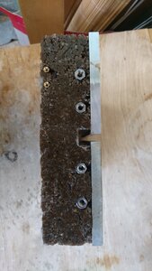

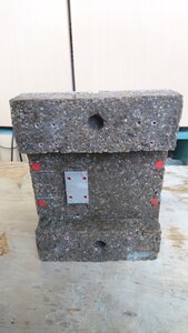

Первый блок я заполнил смесью в следующем соотношении (по массе):
1500 г (3-5мм), 1800 (1-3 мм), 3600 (песок), 900 (смола).
Т. е. где-то 11,5 процентов эпоксидной смолы (по массе).
От протечек защащала пластиковая заглушка и скоч, который справился с этой задачей на удивление хорошо. Смесь я готовил более густую, чем прошлый раз, но и уплотнял её куда лучше с использованием деревянных трамбовок. Если
непроливы и есть, то судя по всему, небольшие и они не должны сильно сказаться на жёсткости блоков.
Результат мне понравился, так что я приступил к изготовлению следующих блоков.

А геометрия профиля не убежала после заливки смеси? Толщина стенки в 2мм на "пролёте" в 100мм как-то не выглядит достаточной :-)
А "дрыгостол" почему не подошёл для такой конфигурации? Разница в занимаемой площади вроде не очень большая получилась бы.
