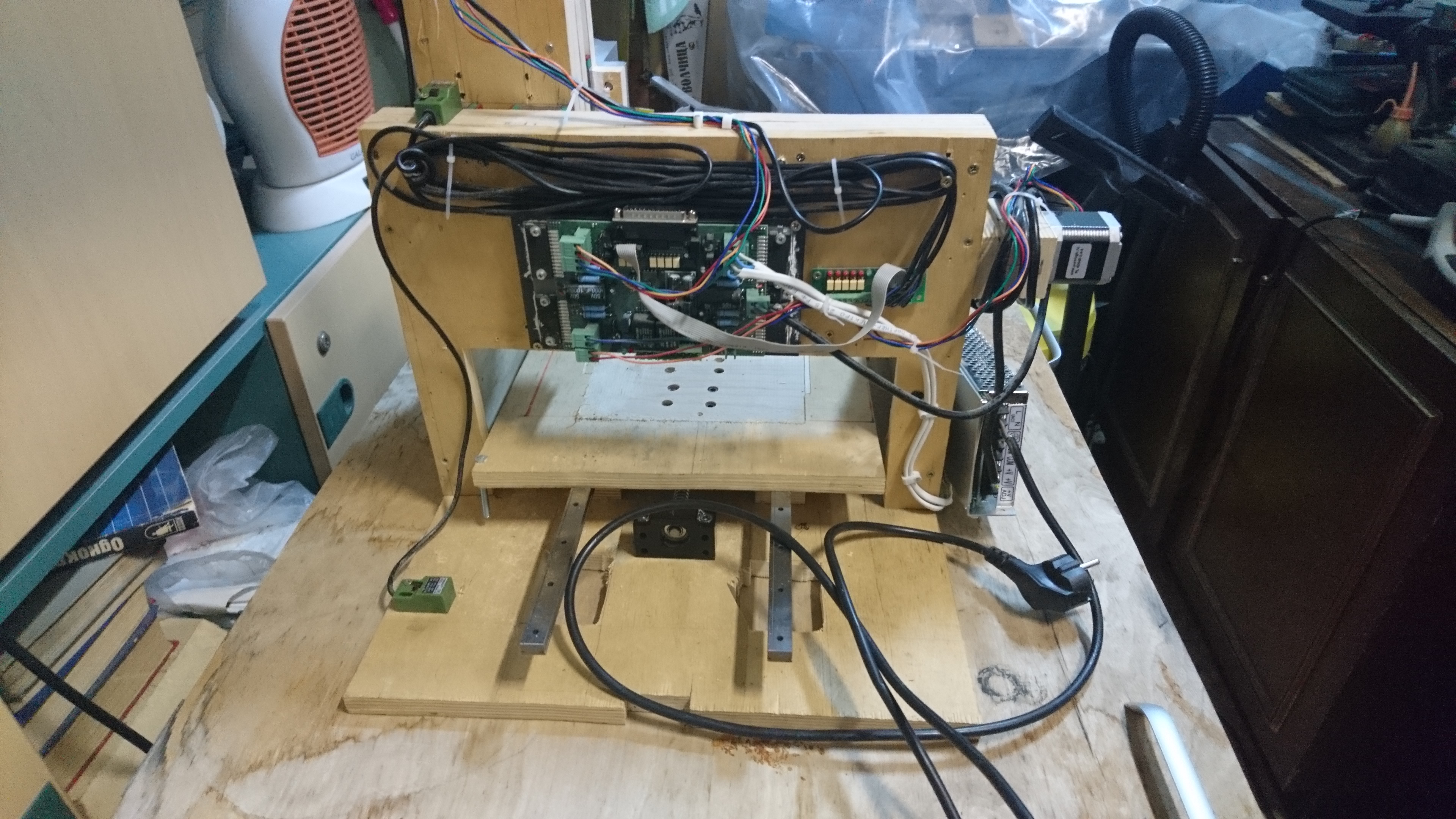

Потихоньку продолжаю работу. Решил показать, что же именно модернизируется. Собственно, фотографии говорят сами за себя.
Приобрёл угольник 250х160 от ЧИЗ. Использовал его на всём, что попалось под руку. Результат не порадовал. Даже рельсы чуток выгнуты вверх, что, вроде бы, должно решиться их прижимом к ровной плоскости, но и использовать их в качестве эталона не получится. Величину изгиба пока не замерял. Видно на просвет.

Сообщения: 2098
Re: Модернизация фрезера по алюминию 300х250х160
Чем более точная мериловка тем в большем ужасе какое все кривое. Ну и на фанере я бы не стал так убиваться - ну есть просвет небольшой и ладно.

nevkon писал(а): ↑ Чем более точная мериловка тем в большем ужасе какое все кривое. Ну и на фанере я бы не стал так убиваться - ну есть просвет небольшой и ладно.
Ну, как бы, идея топика в том, чтобы от этой фанеры избавиться :-)

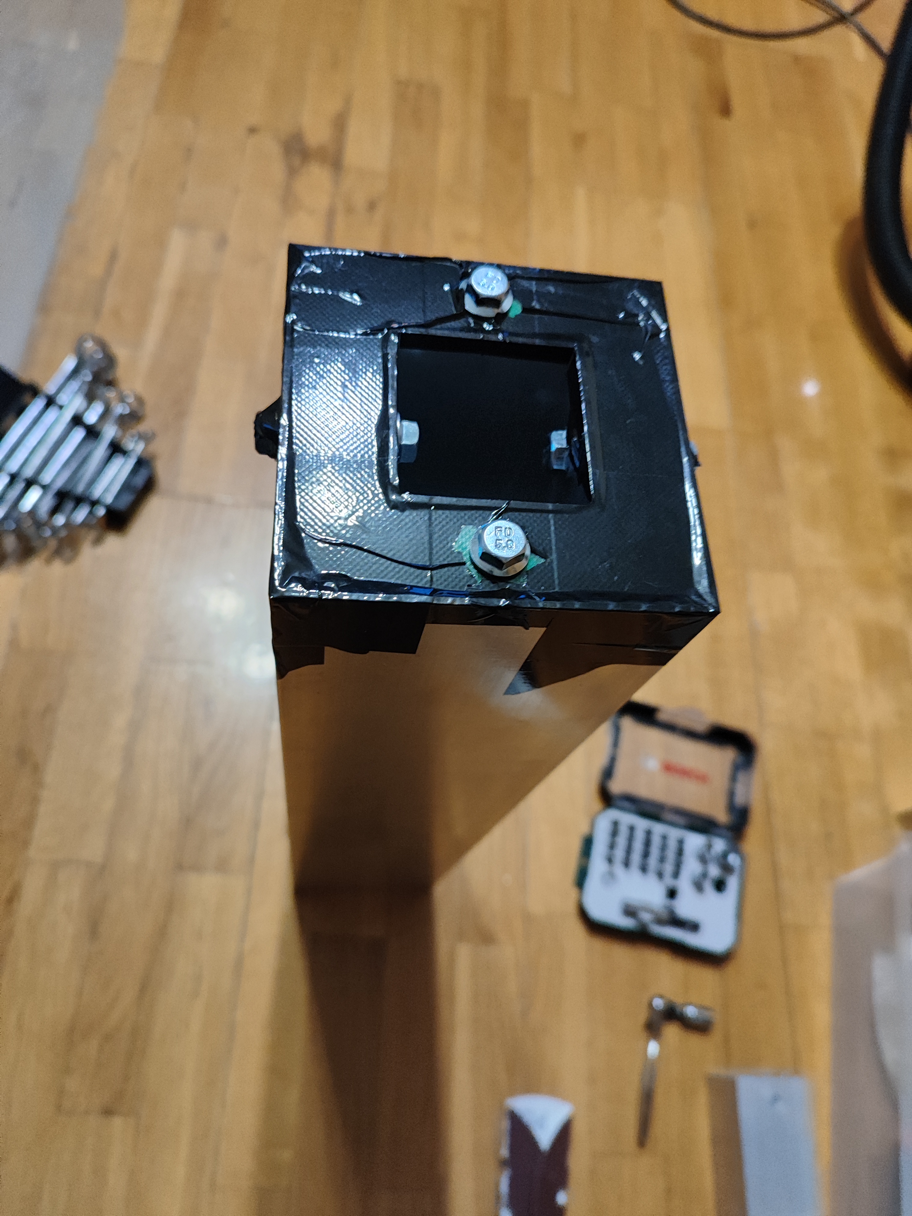

Первый блок я заполнил смесью в следующем соотношении (по массе):
1500 г (3-5мм), 1800 (1-3 мм), 3600 (песок), 900 (смола).
Т. е. где-то 11,5 процентов эпоксидной смолы (по массе).
От протечек защащала пластиковая заглушка и скоч, который справился с этой задачей на удивление хорошо. Смесь я готовил более густую, чем прошлый раз, но и уплотнял её куда лучше с использованием деревянных трамбовок. Если
непроливы и есть, то судя по всему, небольшие и они не должны сильно сказаться на жёсткости блоков.
Результат мне понравился, так что я приступил к изготовлению следующих блоков.

А геометрия профиля не убежала после заливки смеси? Толщина стенки в 2мм на "пролёте" в 100мм как-то не выглядит достаточной :-)
А "дрыгостол" почему не подошёл для такой конфигурации? Разница в занимаемой площади вроде не очень большая получилась бы.
