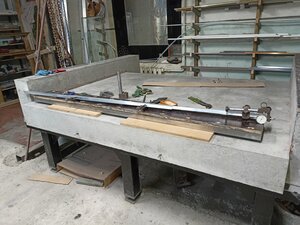

Сегодня установил линейку на опоры напротив отверстий 750 мм от краев. составил карту, конечно это плюс минус микрон) но все же по ощущениям стоит лучше. отправил запрос на завод где покупал линейку как ставить опоры, завтра обещали дать ответ.

Всем привет. Дела по тихому двигаются вперёд. Долго не получалось просверлить отверстия для крепления профильных направляющих , получались не большие смещения.в итоге стал делать так: прижимаю струбцинами направляющую , выставляю края и накерниваю только крайние отверстия, зажимаю керн в сверлильный станок и настраиваю его точно в центр , примагничиваю и меняю керн на сверло, делаю отверстие и не отмагничивая станок нарезаю резьбу. Креплю направляющую на крайние болты, выставляю поверочную линейку , откатываю направляющую по всей длине и керню остальные отверстия. И да самре главное керн сделал из сверла 9.2 мм точно подходит в отверстие направляющей даже с не большим натягом и получается точно в центр кернить.
IMG20221107094323.jpg (3412 просмотров) <a class='original' href='./download/file.php?id=206645&mode=view' target=_blank>Загрузить оригинал (4 МБ)</a>
На этом фото делаю отверстия для крепления основы из металла к бетону. Сверлю парами отверстия, одно что бы притянуть, рядом отверстие с резьбой что бы упереть в закладные из металла в бетоне. Так получилось очень точно выставить основу. Хотя основа была шлифована. (3412 просмотров) <a class='original' href='./download/file.php?id=206646&mode=view' target=_blank>Загрузить оригинал (3.94 МБ)</a>

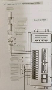

Вопрос такой. Задумал начать собирать шкаф управления и думаю нужны ли эми фильтры и куда их ставить. У меня будет частоник, 3 драйвера на 380, один на 220, блок питания для контроллера, сам контролер на 24вольта и блоки питания платы выравнивания портала на 5 вольт. Думаю поствить Эми фильтр на 3 фазы на питание всего кроме частоника, частотник поставить на отделтный автомат. Что думаете?

Serg61 писал(а): ↑ Что думаете?
Что автомат не умеет быть ЭМИ-фильтром.

Это то да)) я думал поствить один трех фазный автомат на частотник, второй автомат на все остальное а после фильтр. Т.е. фильтр на частотник не ставить. Или лучше поставить двп фильтра на частоник и на питание всего осталного? Надеюсь моя мысль будет понятна)

Serg61 писал(а): ↑ Надеюсь моя мысль будет понятна)
Что пишут в мануалах на драйверы и частотник относительно применения ЭМИ-фильтров?
Хорошему прибору конечно не сильно нужны ЭМИ-фильтры.

lkbyysq писал(а): ↑19 мар 2023, 22:00 Что пишут в мануалах на драйверы и частотник относительно применения ЭМИ-фильтров?
Пишут нужен фильтр.. для частотника пишут два, один до частоника, второй между частотником и шпинделем, провод между частоником и шпинделем заковать в металличпскую трубу и заземлить))
