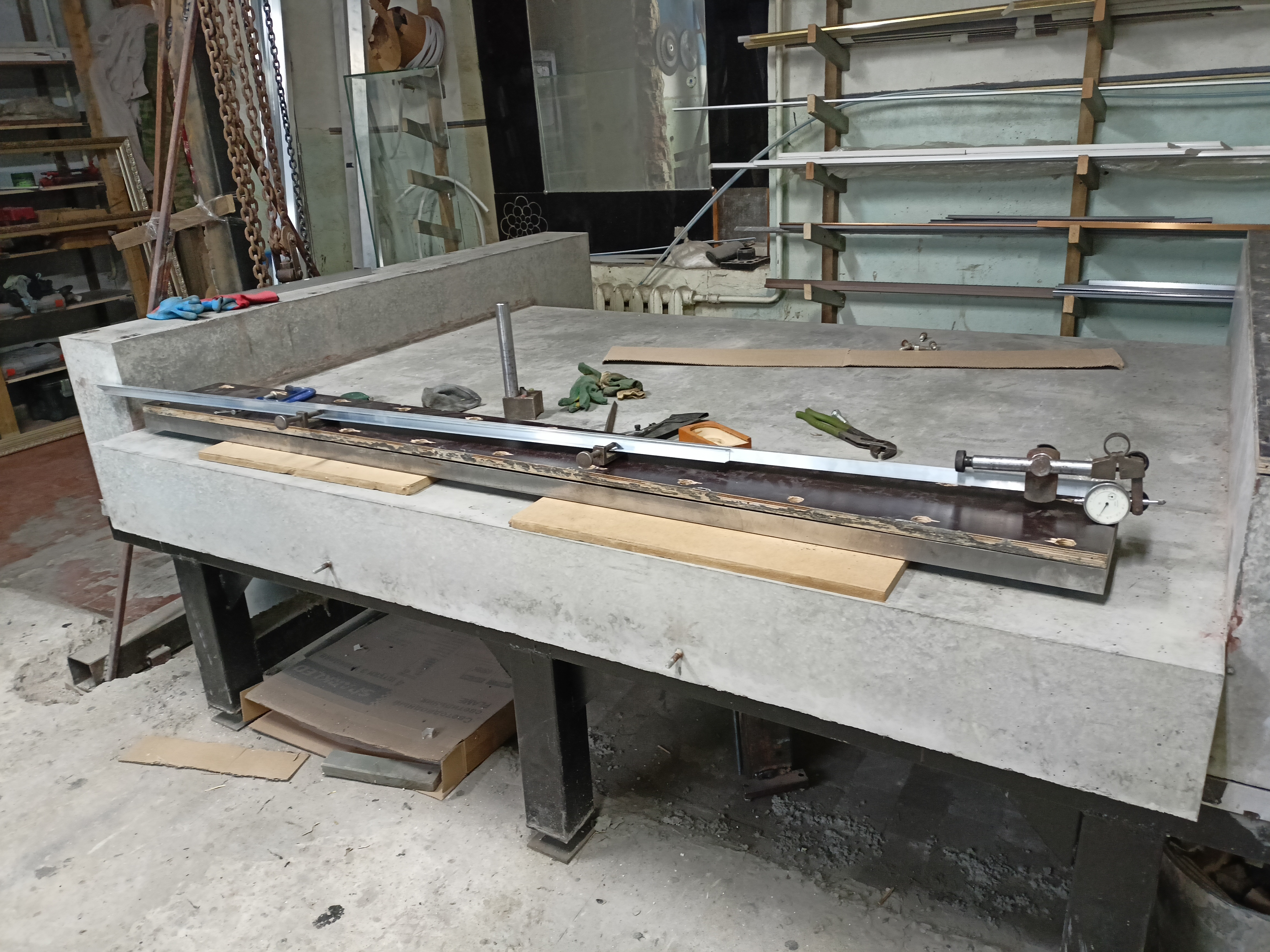

Сегодня установил линейку на опоры напротив отверстий 750 мм от краев. составил карту, конечно это плюс минус микрон) но все же по ощущениям стоит лучше. отправил запрос на завод где покупал линейку как ставить опоры, завтра обещали дать ответ.

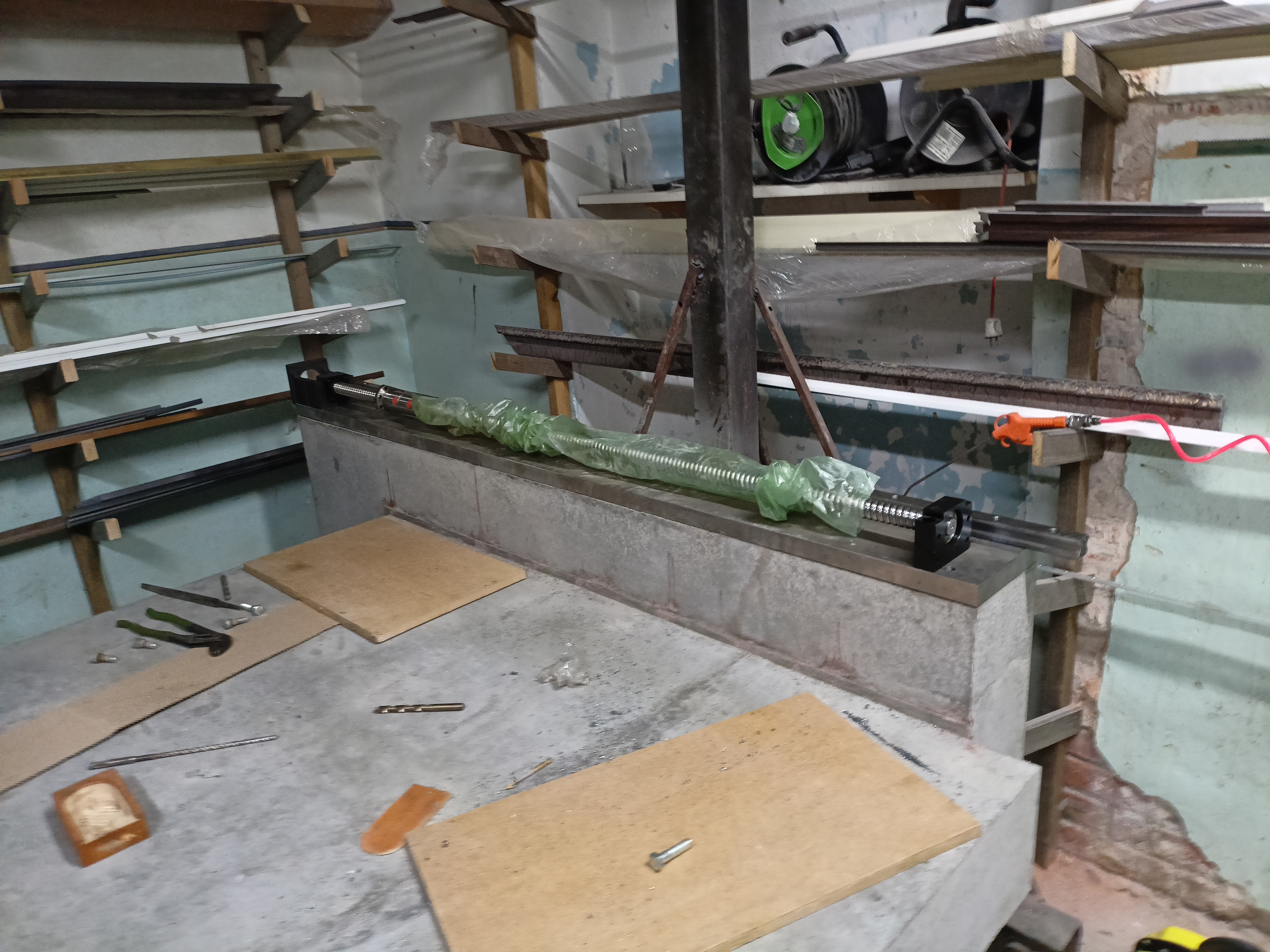

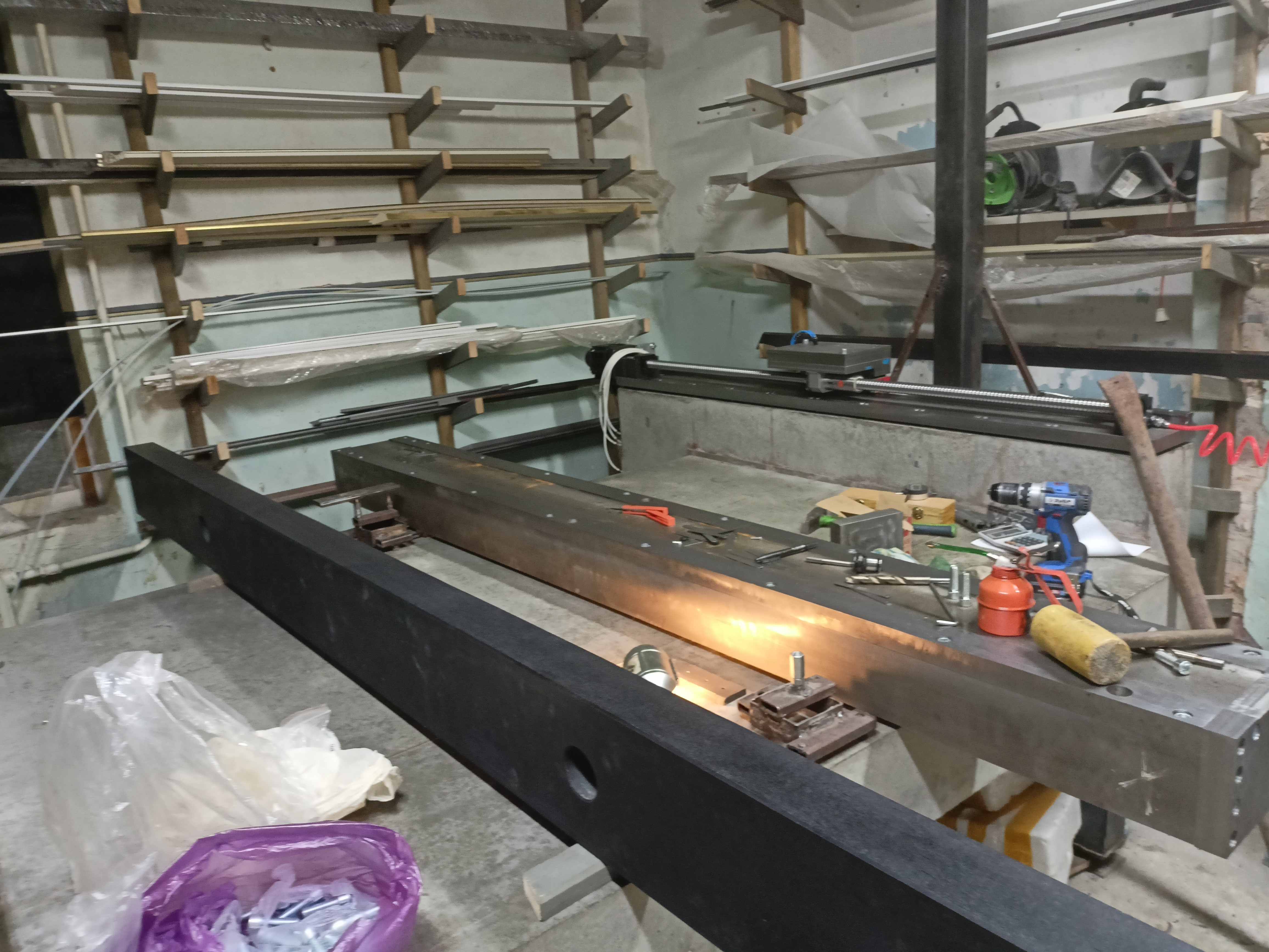

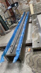

Всех приветствую. Наконец-то закончили шлифовку и фрезеровку всех больше форматных заготовок. Были проблеммы после фрезеровки заготовки не много выгибало так как они доволно тонкие и длинные 1900*200*34 и 2400*250*34 мм решили прижать к столу и отшлифовать, была идея сначала просто положить их без прижатия и отшлифовать, но отказались от этой идеи. При сборке есть возможность изгиб нивелировать ругулеровочнымы болтами такое предусмотрено было и в станину сделанны закладные гайки для этих целей. Началь сверлить дрелью заготовки и понял что это провал.. заказал сверлилный станочек на магнитной подушке под фрезы и сверла.
IMG20221108155655.jpg (3590 просмотров) <a class='original' href='./download/file.php?id=205461&mode=view' target=_blank>Загрузить оригинал (4.84 МБ)</a>
IMG20221107094323.jpg (3588 просмотров) <a class='original' href='./download/file.php?id=205462&mode=view' target=_blank>Загрузить оригинал (4 МБ)</a>
IMG_2022_11_10_09_15_06_5215705841756192381701.jpg (3588 просмотров) <a class='original' href='./download/file.php?id=205463&mode=view' target=_blank>Загрузить оригинал (4.41 МБ)</a>

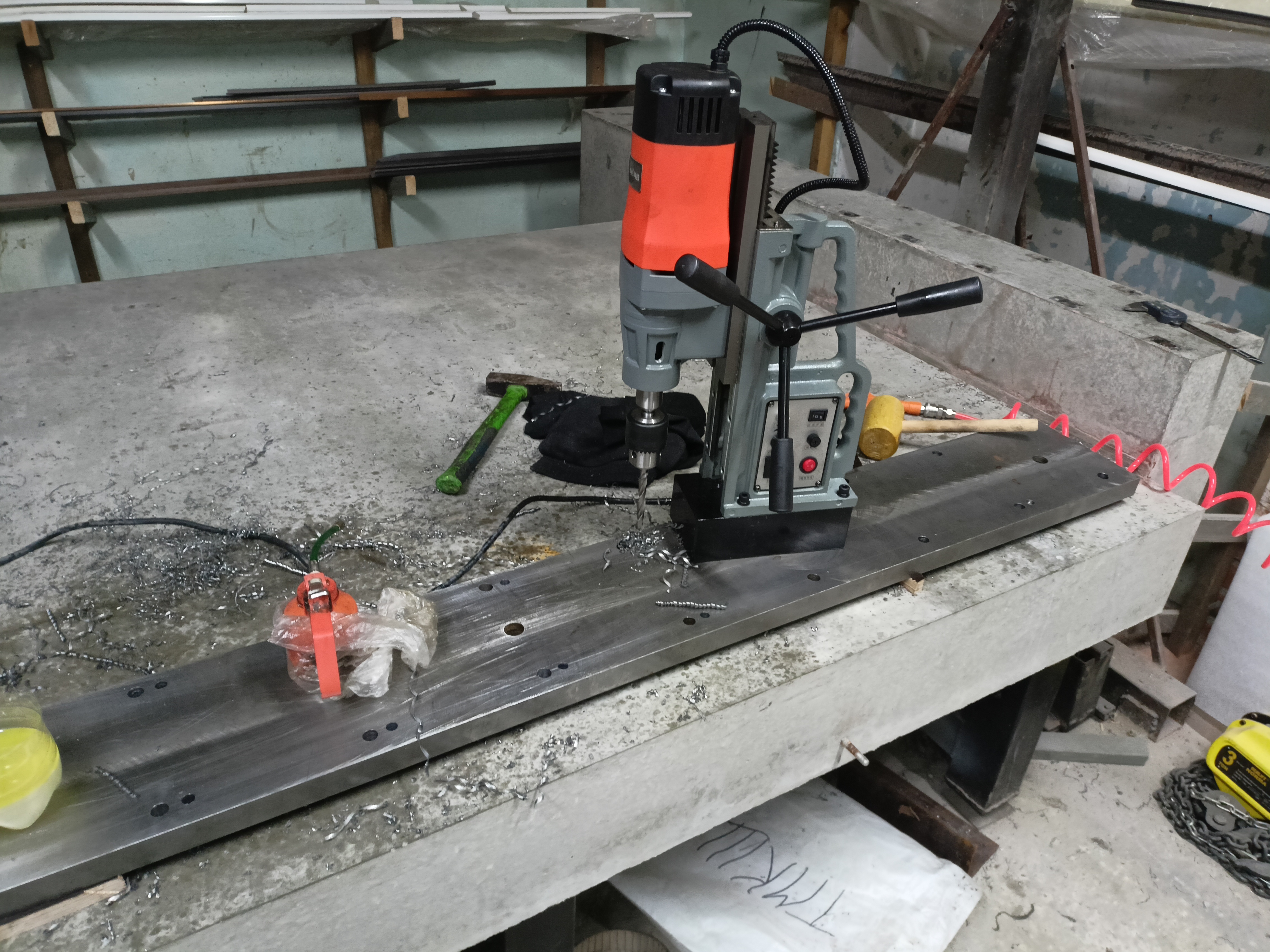

Всем привет. Дела по тихому двигаются вперёд. Долго не получалось просверлить отверстия для крепления профильных направляющих , получались не большие смещения.в итоге стал делать так: прижимаю струбцинами направляющую , выставляю края и накерниваю только крайние отверстия, зажимаю керн в сверлильный станок и настраиваю его точно в центр , примагничиваю и меняю керн на сверло, делаю отверстие и не отмагничивая станок нарезаю резьбу. Креплю направляющую на крайние болты, выставляю поверочную линейку , откатываю направляющую по всей длине и керню остальные отверстия. И да самре главное керн сделал из сверла 9.2 мм точно подходит в отверстие направляющей даже с не большим натягом и получается точно в центр кернить.
IMG20221107094323.jpg (3408 просмотров) <a class='original' href='./download/file.php?id=206645&mode=view' target=_blank>Загрузить оригинал (4 МБ)</a>

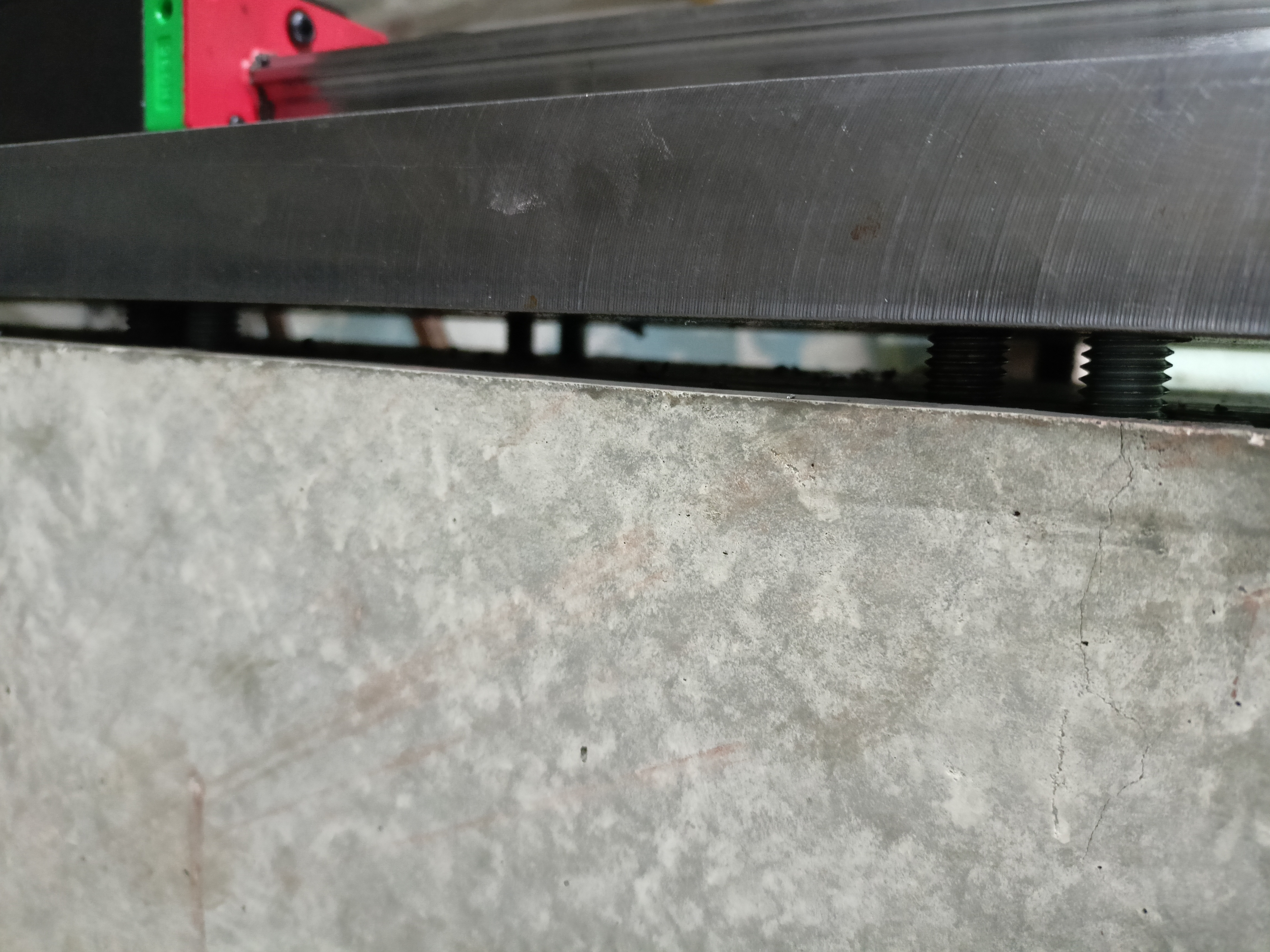

На этом фото делаю отверстия для крепления основы из металла к бетону. Сверлю парами отверстия, одно что бы притянуть, рядом отверстие с резьбой что бы упереть в закладные из металла в бетоне. Так получилось очень точно выставить основу. Хотя основа была шлифована. (3408 просмотров) <a class='original' href='./download/file.php?id=206646&mode=view' target=_blank>Загрузить оригинал (3.94 МБ)</a>

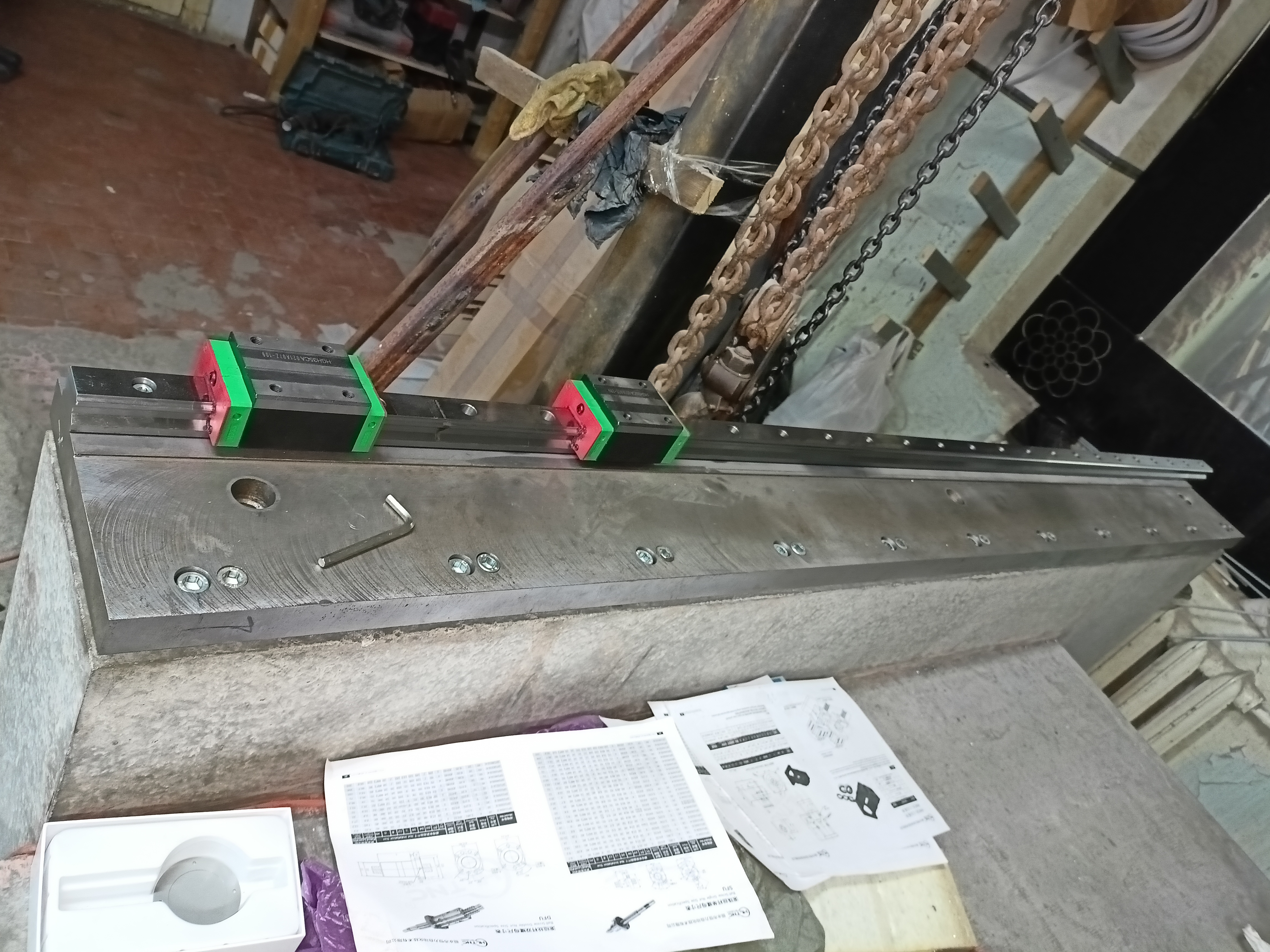

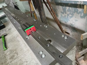

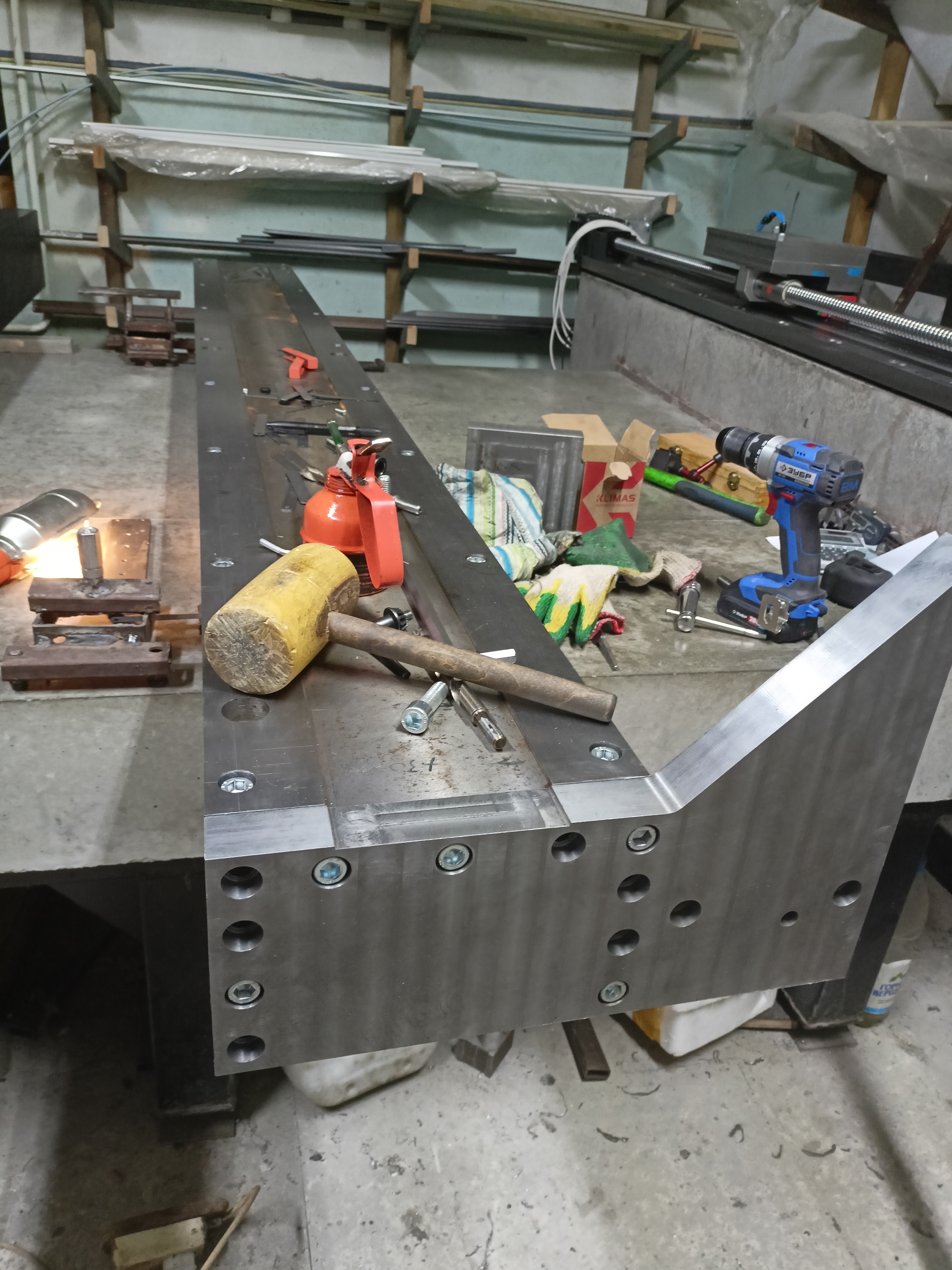

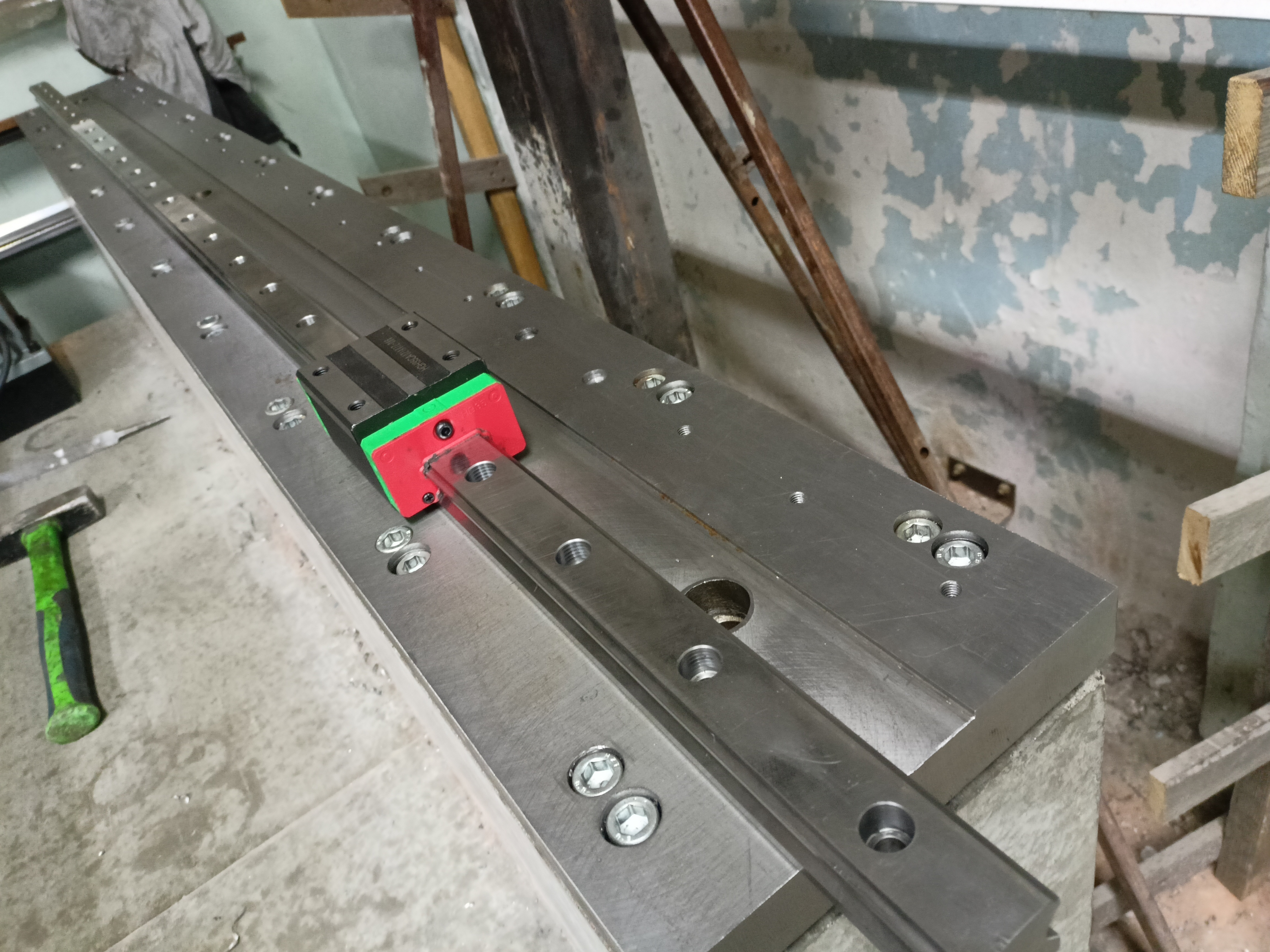

Ещё чуть чуть фоток.

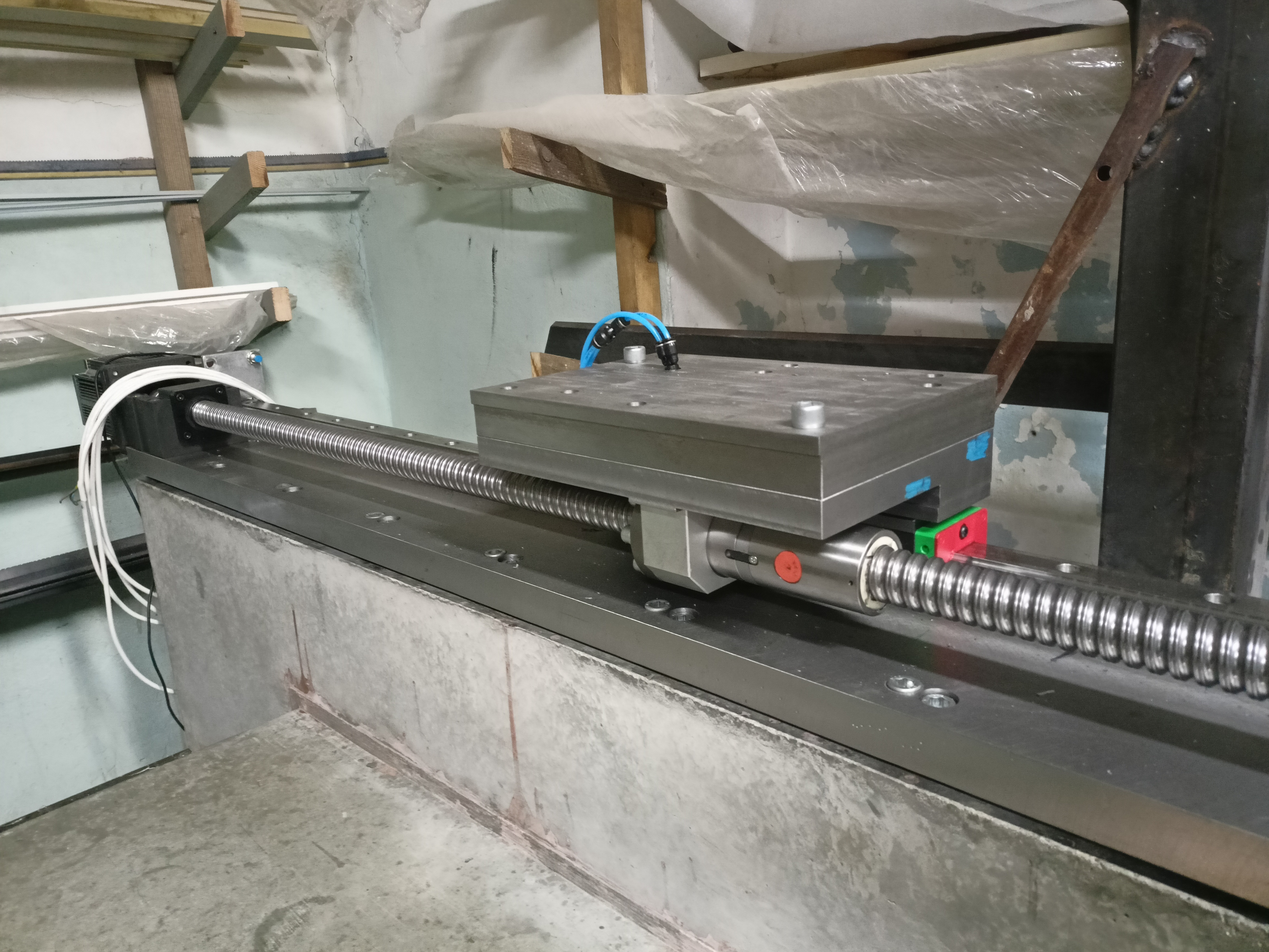

Всем привет. Продолжаю работать над своим творением. Идет дело не быстро, много сверления и нарезки резбы. Выяснил что мой контроллер mk-6et для мач 3 криво работает с двумя моторами на одной оси, пришлось заказать допрлнительно плату выравнивания портала. Приступил у сборке портала... Есть не большая погрешность где то в 7 сотых по всей длине портала.. буду пытатсья испарить это.. хот лицо портала и шлифованно и ребра тоже, но задняя часть не шлифовались и вот результат при сборке. Думаю щупы купить для регулеровки клапаноа 0.02 - 1 мм набор и их прокладывать в местах прикручивания болтов. Посмотрим что из этого выйдет.. запасной вариант отвезу на шлифовку собранный потрал.

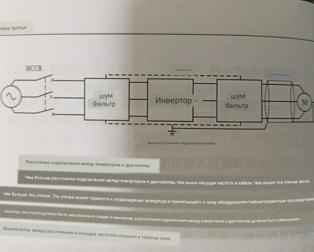

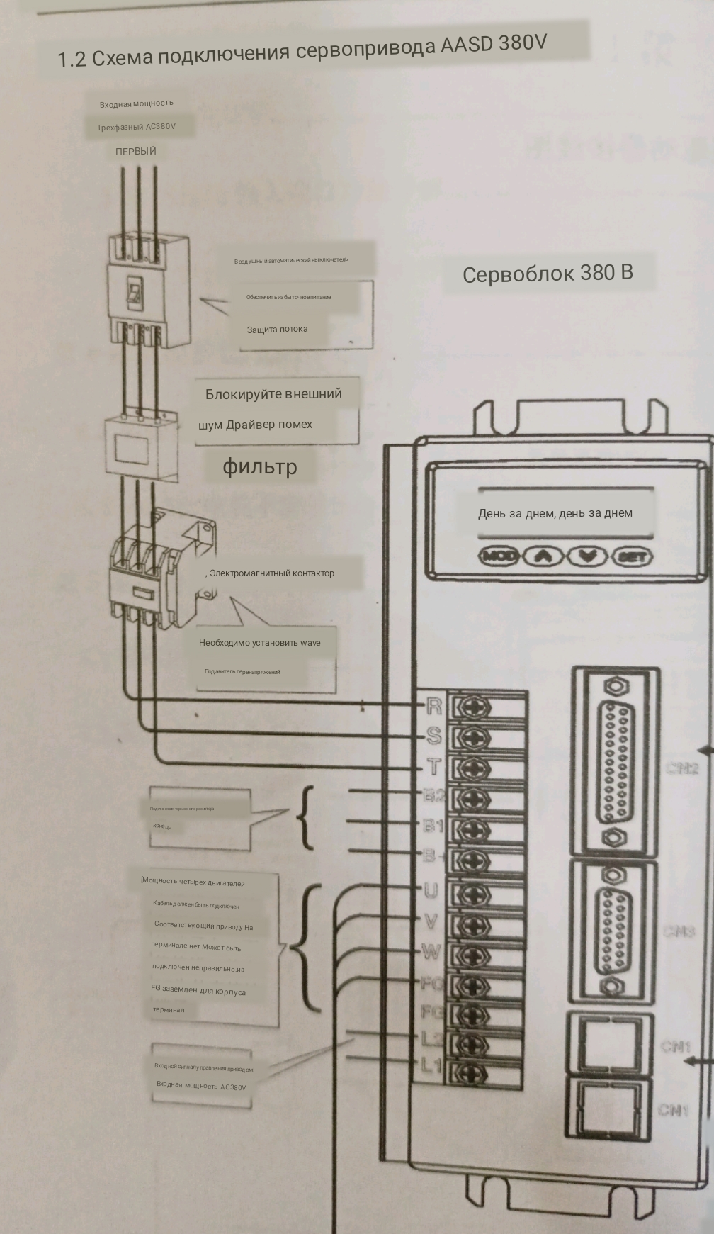

Вопрос такой. Задумал начать собирать шкаф управления и думаю нужны ли эми фильтры и куда их ставить. У меня будет частоник, 3 драйвера на 380, один на 220, блок питания для контроллера, сам контролер на 24вольта и блоки питания платы выравнивания портала на 5 вольт. Думаю поствить Эми фильтр на 3 фазы на питание всего кроме частоника, частотник поставить на отделтный автомат. Что думаете?

Это то да)) я думал поствить один трех фазный автомат на частотник, второй автомат на все остальное а после фильтр. Т.е. фильтр на частотник не ставить. Или лучше поставить двп фильтра на частоник и на питание всего осталного? Надеюсь моя мысль будет понятна)

Что пишут в мануалах на драйверы и частотник относительно применения ЭМИ-фильтров?
Хорошему прибору конечно не сильно нужны ЭМИ-фильтры.

Пишут нужен фильтр.. для частотника пишут два, один до частоника, второй между частотником и шпинделем, провод между частоником и шпинделем заковать в металличпскую трубу и заземлить))
