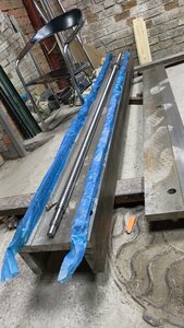

Всех приветствую. Наконец-то закончили шлифовку и фрезеровку всех больше форматных заготовок. Были проблеммы после фрезеровки заготовки не много выгибало так как они доволно тонкие и длинные 1900*200*34 и 2400*250*34 мм решили прижать к столу и отшлифовать, была идея сначала просто положить их без прижатия и отшлифовать, но отказались от этой идеи. При сборке есть возможность изгиб нивелировать ругулеровочнымы болтами такое предусмотрено было и в станину сделанны закладные гайки для этих целей. Началь сверлить дрелью заготовки и понял что это провал.. заказал сверлилный станочек на магнитной подушке под фрезы и сверла.
IMG20221108155655.jpg (3604 просмотра) <a class='original' href='./download/file.php?id=205461&mode=view' target=_blank>Загрузить оригинал (4.84 МБ)</a>
IMG20221107094323.jpg (3602 просмотра) <a class='original' href='./download/file.php?id=205462&mode=view' target=_blank>Загрузить оригинал (4 МБ)</a>
IMG_2022_11_10_09_15_06_5215705841756192381701.jpg (3602 просмотра) <a class='original' href='./download/file.php?id=205463&mode=view' target=_blank>Загрузить оригинал (4.41 МБ)</a>
