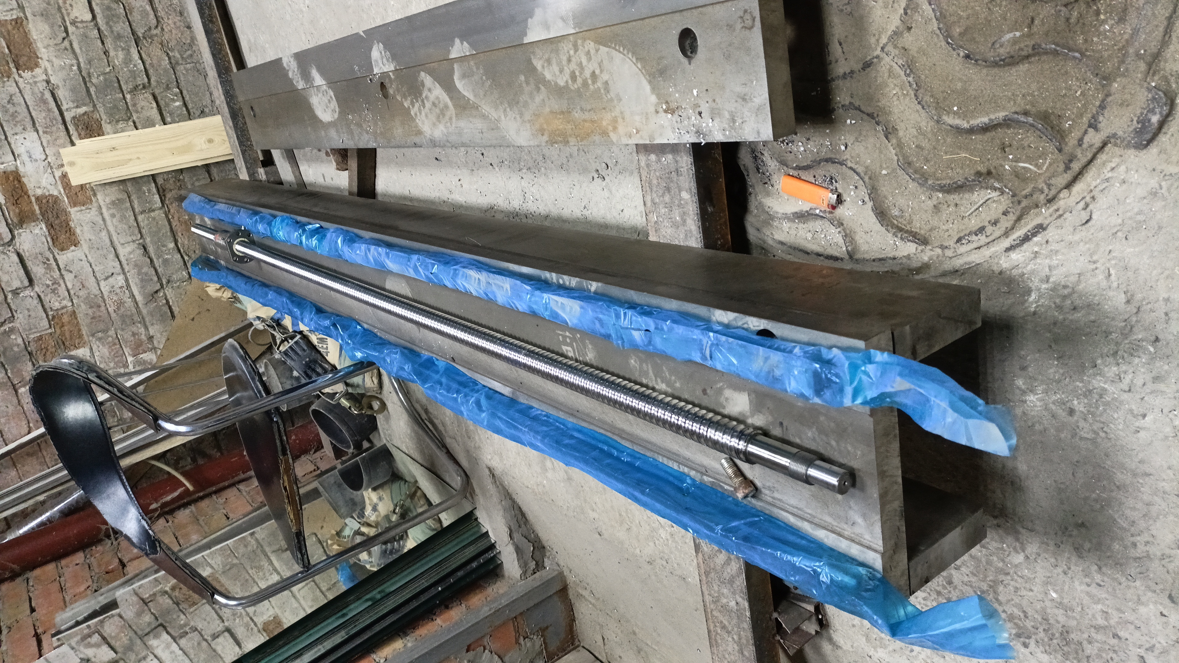

Всех приветствую. Наконец-то закончили шлифовку и фрезеровку всех больше форматных заготовок. Были проблеммы после фрезеровки заготовки не много выгибало так как они доволно тонкие и длинные 1900*200*34 и 2400*250*34 мм решили прижать к столу и отшлифовать, была идея сначала просто положить их без прижатия и отшлифовать, но отказались от этой идеи. При сборке есть возможность изгиб нивелировать ругулеровочнымы болтами такое предусмотрено было и в станину сделанны закладные гайки для этих целей. Началь сверлить дрелью заготовки и понял что это провал.. заказал сверлилный станочек на магнитной подушке под фрезы и сверла.

Всем привет. Дела по тихому двигаются вперёд. Долго не получалось просверлить отверстия для крепления профильных направляющих , получались не большие смещения.в итоге стал делать так: прижимаю струбцинами направляющую , выставляю края и накерниваю только крайние отверстия, зажимаю керн в сверлильный станок и настраиваю его точно в центр , примагничиваю и меняю керн на сверло, делаю отверстие и не отмагничивая станок нарезаю резьбу. Креплю направляющую на крайние болты, выставляю поверочную линейку , откатываю направляющую по всей длине и керню остальные отверстия. И да самре главное керн сделал из сверла 9.2 мм точно подходит в отверстие направляющей даже с не большим натягом и получается точно в центр кернить.

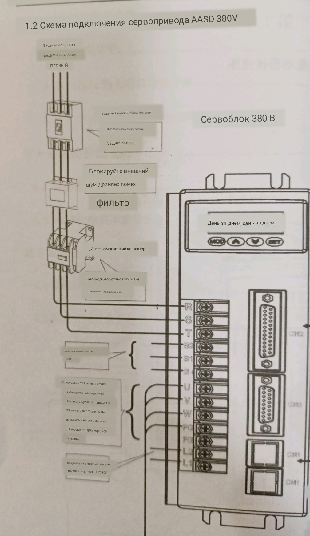

Вопрос такой. Задумал начать собирать шкаф управления и думаю нужны ли эми фильтры и куда их ставить. У меня будет частоник, 3 драйвера на 380, один на 220, блок питания для контроллера, сам контролер на 24вольта и блоки питания платы выравнивания портала на 5 вольт. Думаю поствить Эми фильтр на 3 фазы на питание всего кроме частоника, частотник поставить на отделтный автомат. Что думаете?

Это то да)) я думал поствить один трех фазный автомат на частотник, второй автомат на все остальное а после фильтр. Т.е. фильтр на частотник не ставить. Или лучше поставить двп фильтра на частоник и на питание всего осталного? Надеюсь моя мысль будет понятна)

Что пишут в мануалах на драйверы и частотник относительно применения ЭМИ-фильтров?
Хорошему прибору конечно не сильно нужны ЭМИ-фильтры.

lkbyysq писал(а): ↑19 мар 2023, 22:00 Что пишут в мануалах на драйверы и частотник относительно применения ЭМИ-фильтров?
Пишут нужен фильтр.. для частотника пишут два, один до частоника, второй между частотником и шпинделем, провод между частоником и шпинделем заковать в металличпскую трубу и заземлить))
