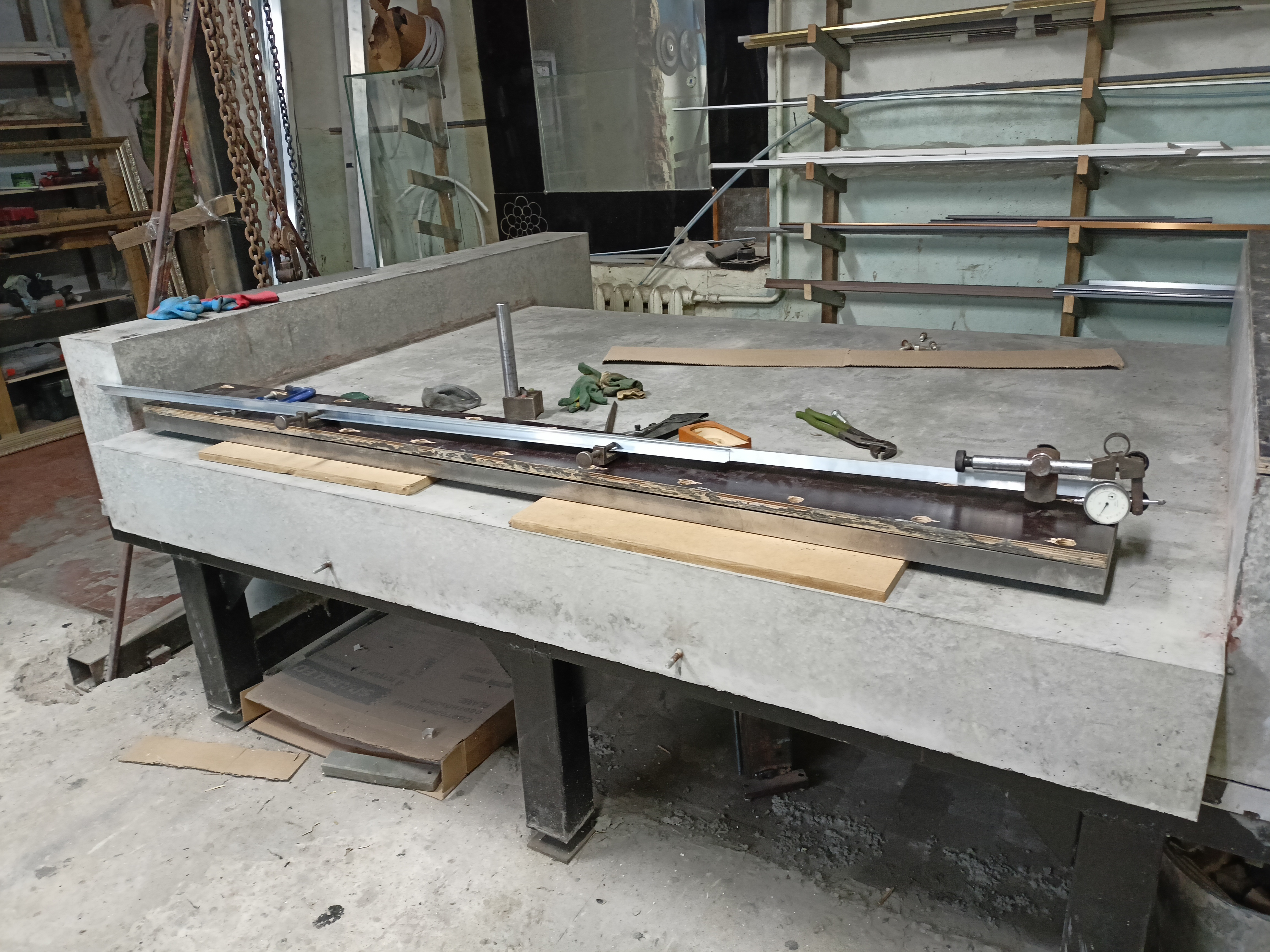

Сегодня установил линейку на опоры напротив отверстий 750 мм от краев. составил карту, конечно это плюс минус микрон) но все же по ощущениям стоит лучше. отправил запрос на завод где покупал линейку как ставить опоры, завтра обещали дать ответ.
линейка карта.pdf
(86.76 КБ) 265 скачиваний
