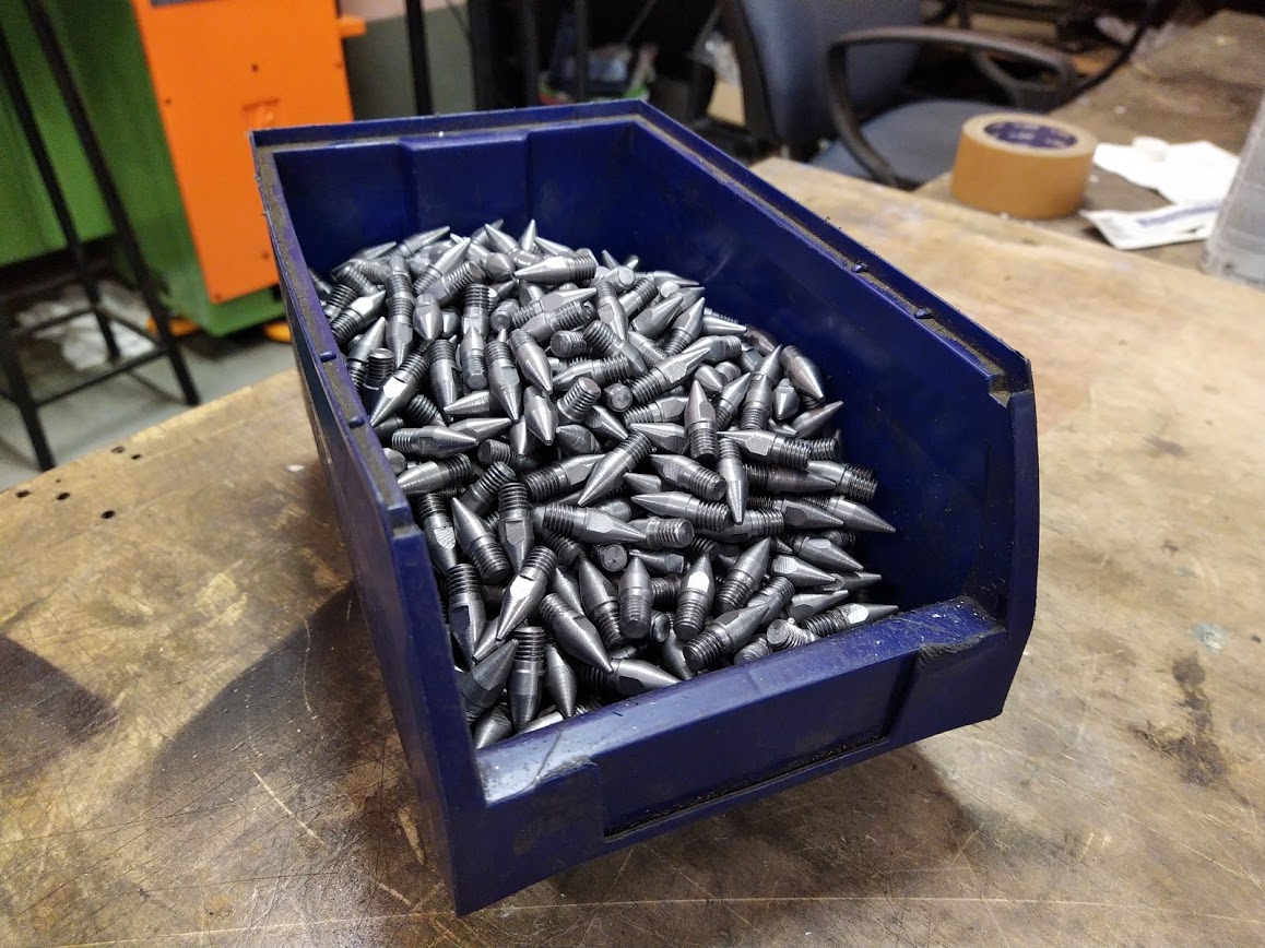

Ну что, загрыз 2000 шт. деталей из автоматной стали. Станок отработал практически без сбоев. Чуть не хватает настройки жесткости сервоприводов. Нужна глобальная вытяжка при использовании масляного тумана, временно была зацеплена улитка от лазера, с трудом хватает.

Неужто ножик с пневмой?

Leopold_V, а лыски отдельно сделаны?

MGG писал(а):Неужто ножик с пневмой?
не понял вопрос :(
Kupfershcmidt писал(а):Leopold_V, а лыски отдельно сделаны?
да, две дисковых фрезы на оправке через проставку, достаточно быстро, примерно 240 шт в час.

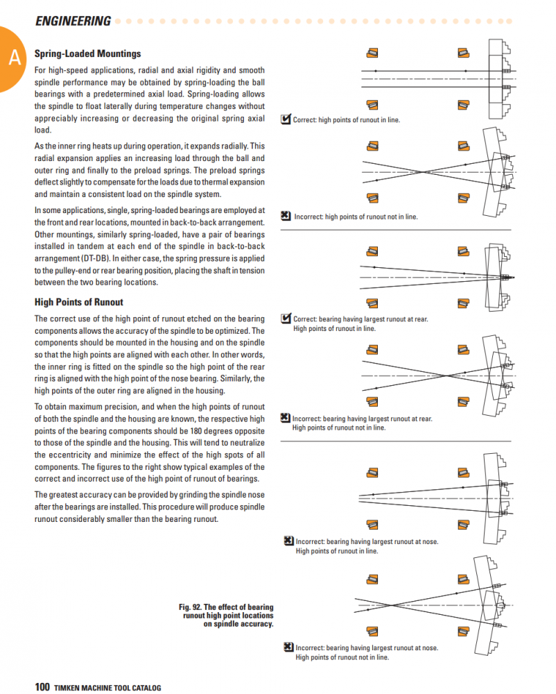

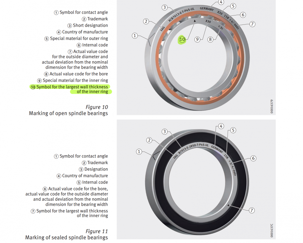

Мой вопрос состоит вот в чем:
Какова схема правильной установки задних 2х UL подшипников в тандем - << ?
На корпусах подшипников есть метки наибольшей толщины. При установке в тандем эти метки должны быть с одной стороны вала, или диаметрально напротив друг-друга? Что об этом пишет/говорит FAG пока нигде не нашел, кроме того, что на фото ниже... про тандем ничего не сказано(. Где-то на форуме видел подобный вопрос, но ответа там тоже нет (
post-58982-044000300 1418968835.png (3720 просмотров) <a class='original' href='./download/file.php?id=200461&mode=view' target=_blank>Загрузить оригинал (660.8 КБ)</a>

На днях тренировался с разборкой/сборкой передней бабки на старых подшипниках (новые пока берегу). Пробовал метки подшипников ставить диаметрально, затем с одной стороны шпинделя в соответствии с меткой на переднем подшипнике и инструкцией на фото. Разницы в биении не увидел. Т.е. вообще биения не увидел. Ни на носу шпинделя, ни на его задней части... Гайку преднатяга затягивал по инструкции. Может с индикаторной головкой чо? Неверится как-то ))
https://youtu.be/VXeMO3zDgwo
post-58982-033335300 1418968834.png (3713 просмотров) <a class='original' href='./download/file.php?id=200463&mode=view' target=_blank>Загрузить оригинал (585.37 КБ)</a>

Re: Schaublin 102 N-VM в ЧПУ
obuhus писал(а): ↑ Может с индикаторной головкой чо? Неверится как-то ))
Засадить конус в шпиндель и натянуть на себя - от себя.
И посмотрите есть ли отклонения.
