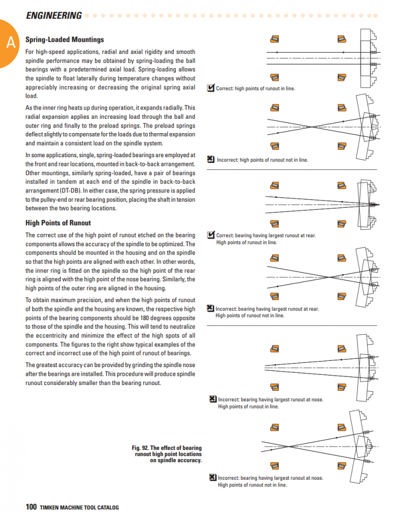

Мой вопрос состоит вот в чем:
Какова схема правильной установки задних 2х UL подшипников в тандем - << ?
На корпусах подшипников есть метки наибольшей толщины. При установке в тандем эти метки должны быть с одной стороны вала, или диаметрально напротив друг-друга? Что об этом пишет/говорит FAG пока нигде не нашел, кроме того, что на фото ниже... про тандем ничего не сказано(. Где-то на форуме видел подобный вопрос, но ответа там тоже нет (

На днях тренировался с разборкой/сборкой передней бабки на старых подшипниках (новые пока берегу). Пробовал метки подшипников ставить диаметрально, затем с одной стороны шпинделя в соответствии с меткой на переднем подшипнике и инструкцией на фото. Разницы в биении не увидел. Т.е. вообще биения не увидел. Ни на носу шпинделя, ни на его задней части... Гайку преднатяга затягивал по инструкции. Может с индикаторной головкой чо? Неверится как-то ))

Re: Schaublin 102 N-VM в ЧПУ
obuhus писал(а): ↑ Может с индикаторной головкой чо? Неверится как-то ))
Засадить конус в шпиндель и натянуть на себя - от себя.
И посмотрите есть ли отклонения.

Только я кусок швабры подходящего диаметра использовал )))
Пробовал давить на шпиндель, имитировать момент при обработке горизонт/вертикаль - отклонение около 2-3 микрон. Как надавишь...
