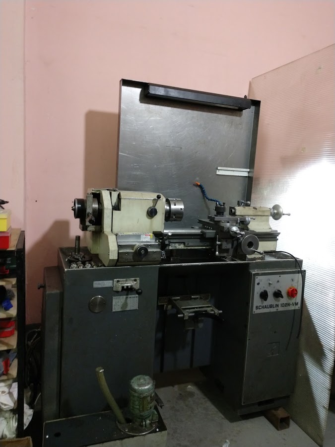

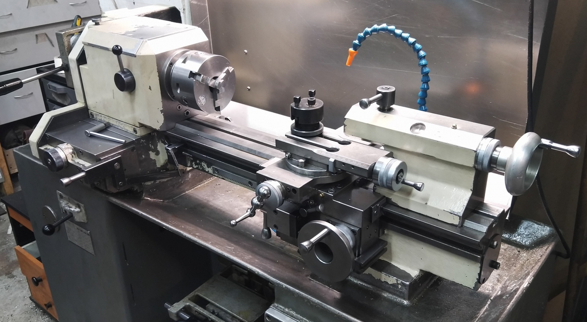

Долго размышлял о маленьком токарнике с задатками пруткового автомата. Долго смотрел на 125 тпк, но уж больно здоровый гад.
Путем долгих изысканий приобрел Schaublin 102 N-VM в виде донора.
http://www.cnc-club.ru/forum/download/f ... 6b5cc6572d

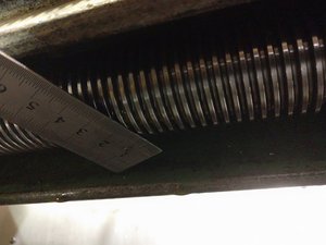

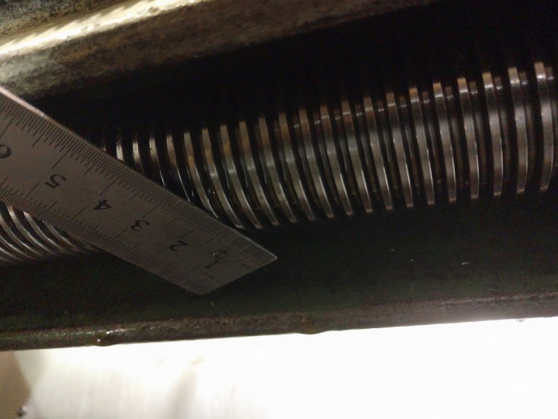

Состояние продольной подачи: винт 2 сотки к патрону, на 50% прослеживаются следы заводской шабровки.
Состояние поперечной подачи: 1 сотка на всем расходе.
Биение на шейке шпинделя 0,002, биение на посадочном конусе под цанги 0.02 (надо снять вал шпинделя и шлифануть посадку)
Бюджет на очпушивание 200 т.руб
Планирую поставить Сервоприводы 400 и 200 вт на оси, привод шпинделя оставлю штатный асинхронник (уже повесил частотник на него), управление китайская панелька на две оси CNC990TDb,
энкодер на вал шпинделя, линейки серии компакт на оси, поворотную башню под 12 резцы, пневмоцилинд на открывание/закрывание цанг, центральная смазка. 32швп на продольную подачу, 12 швп и 15 рельсы на поперечную, все С5 в круг.
Продольную подачу оставлю как есть, чутка подшабрю станину, родную трапецию 40 мм заменю на 32 швп. Поперечную подачу придется не смотря на хорошее состояние убить целиком так как нет места под швп там совсем.Скидал предварительно на 15 рельсах и 12 швп
Schaublin 102 N-VM.png (15543 просмотра) <a class='original' href='./download/file.php?id=147290&mode=view' target=_blank>Загрузить оригинал (1.43 МБ)</a>

Как по мне, так этот продать, дабы не портить хорошую, дорогую вещь.
Купить что-то убитое и ставить на него рельсы итп.
Получится лучше и дешевле.

Больше всего смущает биение в шпинделе. Поясок-то почему с конусом несоосен... как такое вообще возможно... не родной что-ли ?
ЗЫ. ТАм больше таких "доноров" нету :) ?

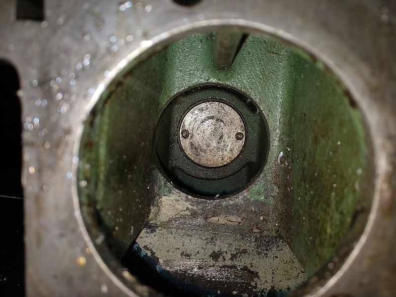

В свое оправдание скажу, что такой станок если восстанавливать то надо до состояния завода только тогда я бы достиг морального удовлетворения, но жизнь старичка была не легкой :)
Можно сказать что практически нет гитары, отключена совсем из шестеренок есть только три, ну и вся мелкая механика в состоянии модернизации кривыми руками ушлепков. Понятно что те же шестерни можно нарезать, но куча мелких шалабушек надо брать оригинал, а станок швейцарский ;) Педали отломаны например и рог включалки реверса.
В тоже время как донор он меня полностью устраивает, размер, цвет и вкус ;) живая продольная подача, только трапецию на швп поменять, вал спрятан под станиной, быстрый цанговый зажим и живая шпиндельная группа, полно места под монтаж электрики в правой тумбе.
Посадка по цангу в валу шпинделя просто убили не доконца закрывая зажим, цангу проворачивало, но это фигня по шейкам подшипников выставлюсь и шлифану.
Все детальки которые буду делать это до 20 мм диаметром и длинной до 3 диаметров, материал латунь и нержа. расходы по осям как на оригинале сохраняю по причине что пути господни неисповедимы.
12 швп достаточно, на фирменном собрате который делают сразу с ЧПУ 12 швп стоят в круг.
IMG_20180927_153130742.jpg (15389 просмотров) <a class='original' href='./download/file.php?id=147328&mode=view' target=_blank>Загрузить оригинал (83.19 КБ)</a>

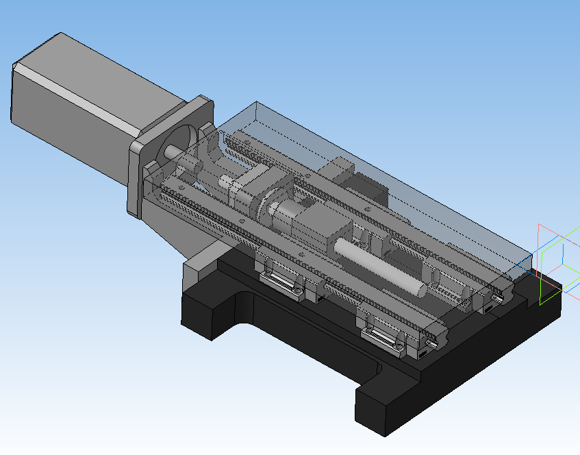

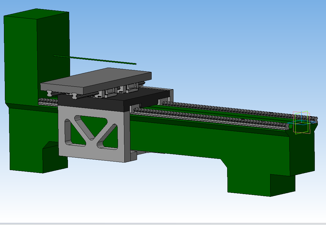

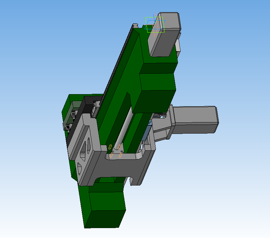

Отшабрил станину на выходных, очень крепкий чугуний :) После чего взявшись пришабривать стол пришло осознание что собираюсь уделать его в невосстановимый вид. Плюнул и переделал продольную подачу на рельсу :)
Безымянный3.png (15266 просмотров) <a class='original' href='./download/file.php?id=148077&mode=view' target=_blank>Загрузить оригинал (54.16 КБ)</a>
Безымянный4.png (15266 просмотров) <a class='original' href='./download/file.php?id=148078&mode=view' target=_blank>Загрузить оригинал (44.24 КБ)</a>
Безымянный1.png (15266 просмотров) <a class='original' href='./download/file.php?id=148079&mode=view' target=_blank>Загрузить оригинал (32.3 КБ)</a>
Безымянный2.png (15266 просмотров) <a class='original' href='./download/file.php?id=148080&mode=view' target=_blank>Загрузить оригинал (22.94 КБ)</a>
sas_75
Сообщения: 432
Репутация: 115
Откуда: Владивосток
Re: Schaublin 102 N-VM в ЧПУ
Сообщение sas_75 »
ШВП 12 и 6 кареток на продольной как-то нелогично по-моему.

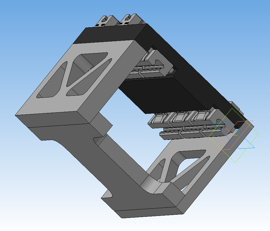

12 швп только на поперечную подачу ставлю. На продольную хотел поставить 32 швп с без фланцевой гайкой, но гайку без фланца на тот кусок винта, что у меня есть надо ждать 12 недель. В итоге плюнул и заказал 16 швп с фланцевой гайкой.

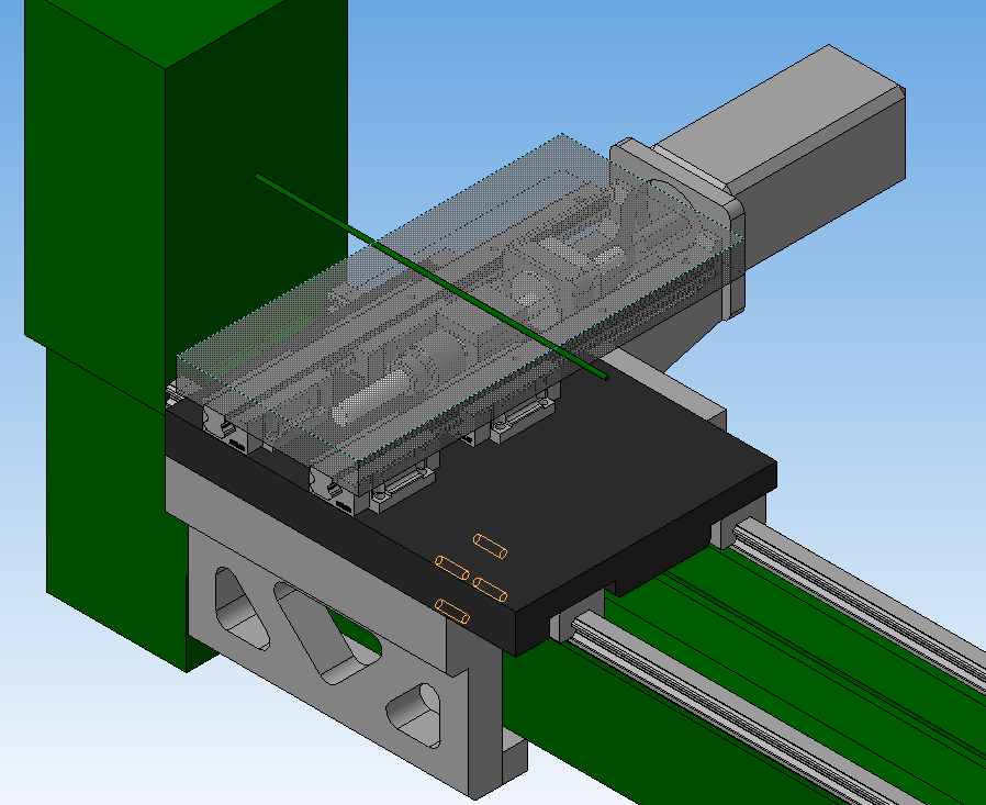

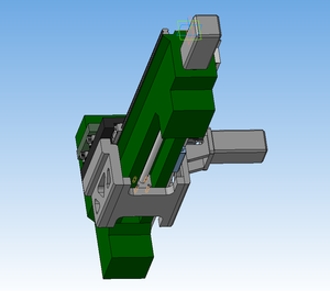

чет на мой взгляд вы фигню какую то сгородили...
На кой хрен нужны вот эти фермы и вся вот эта замкнутая коробом конструекция ???
что вы хотите этим получить ? жесткости ? не даст она ее...
винт под станину убрать ? смысла нету - над станиной и сбоку места достаточно...
просто массу набрать ? нафига ???
убирайте это непотребство нафиг... не нужно оно там. 6 кареток тоже нафиг не нужны. не даст оно вам ничего.

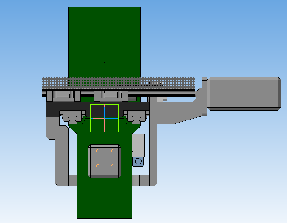

Hanter писал(а):смысла нету - над станиной и сбоку места достаточно...
Над станиной места достаточно тогда, когда есть возможность заглубиться хоть немного в станину :) . Плавали - знаем..) Не знаю, какой размер рельс у топикстартера, но что-то мне кажется, что 16 ШВП можно между рельсами упихать малоинвазивными методами. Про 32, конечно, молчу.. Да и смысл использовать такую конскую ШВП при ф12 на продольке - совсем нету.
В остальном, Алексей, согласен. Сам подобное рисовал и сразу отказался. Тяжело, сложно и нахрен ненужно.

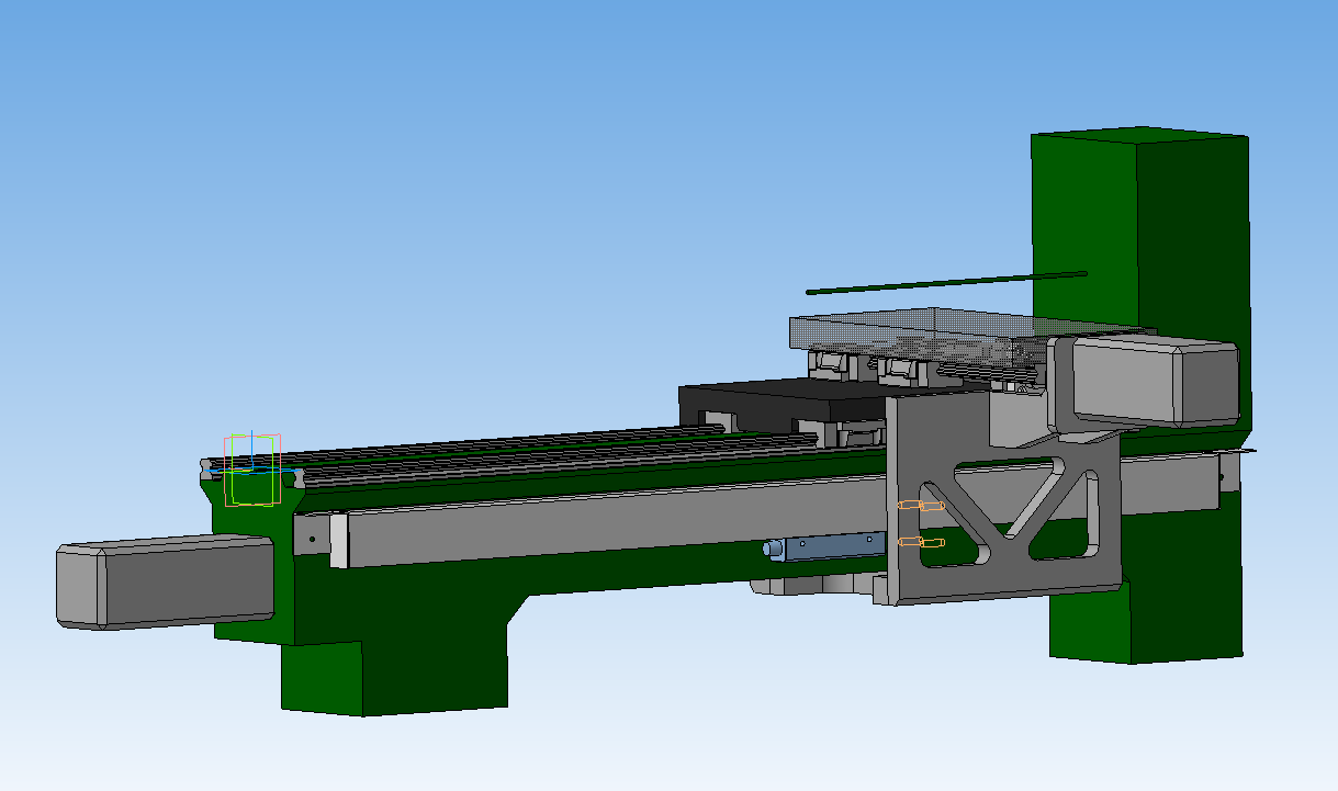

Продольную швп сбоку станины а поперечную швп позади стола поставь

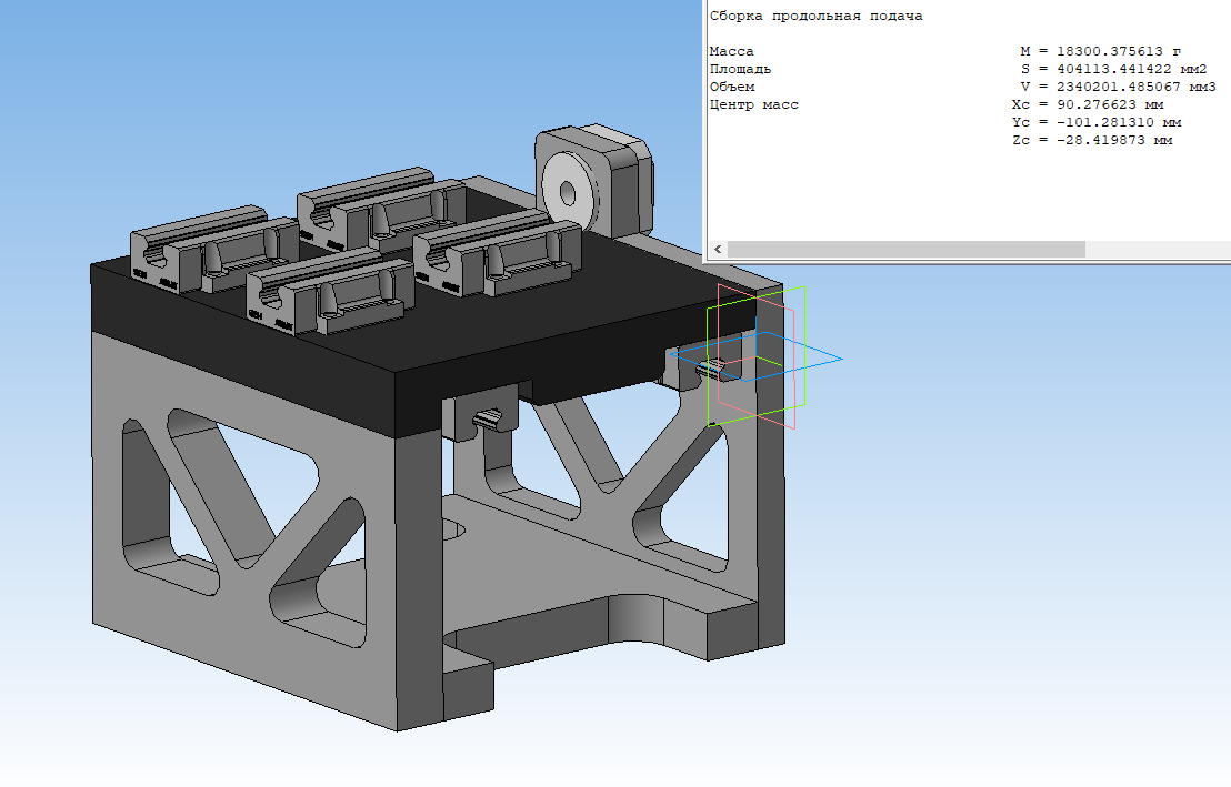

Hanter писал(а):чет на мой взгляд вы фигню какую то сгородили...

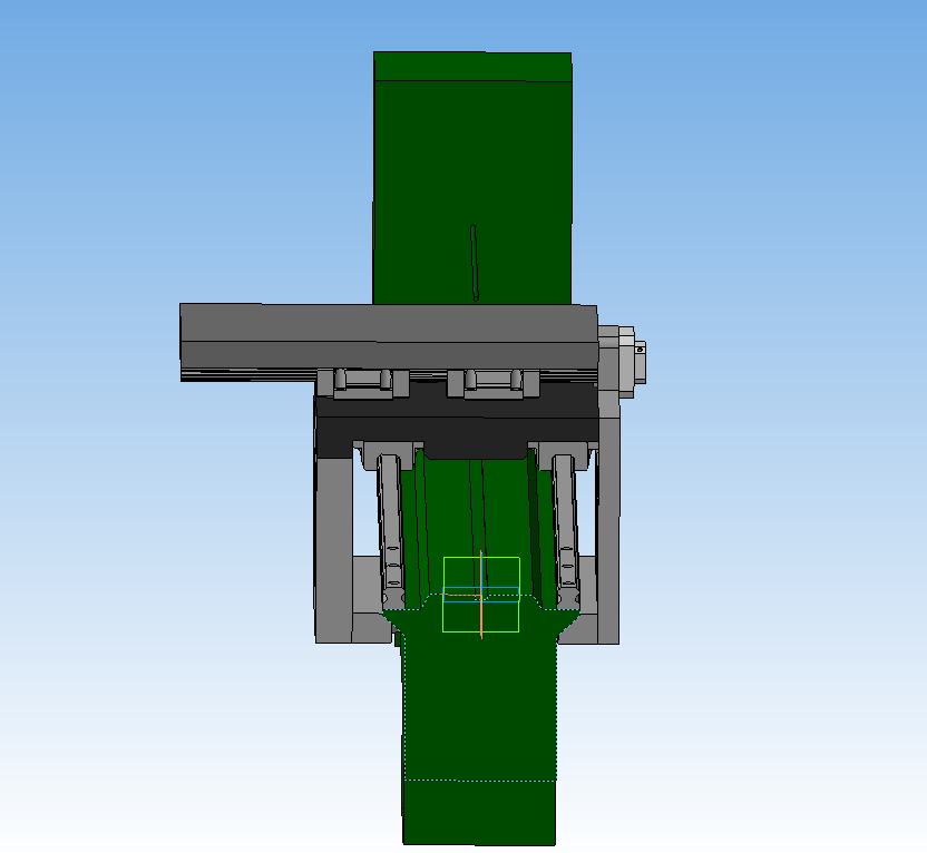

Винт будет установлен за место штатной трапеции и да он под станиной.
Из за этого и короб организовался, можно конечно консолью сделать, но при прочих равных короб будет более жестким.
Над станиной зазор 10 мм. с боку 17 мм. диаметр гайки 16 ШВП подсказать ;) невпихуемо в общем :)
Вес не набираю, отсюда и окна. Стараюсь что бы общая сборка не превысила 50 кг., а то тяжеловато будет 400 вт серве с прямым приводом на вал.
По поводу кареток, зацепилась старая сборка с более коротким столом продольной подачи, при столе 250 мм. длиной три каретки дадут большую жесткость за счет большей площади контакта с рельсом, но возможно и двух достаточно, треба посчитать более вдумчиво.
Так же учтите масштаб станочка самая большая деталь это плита продольной подачи 170х250х30 мм. заготовка :)

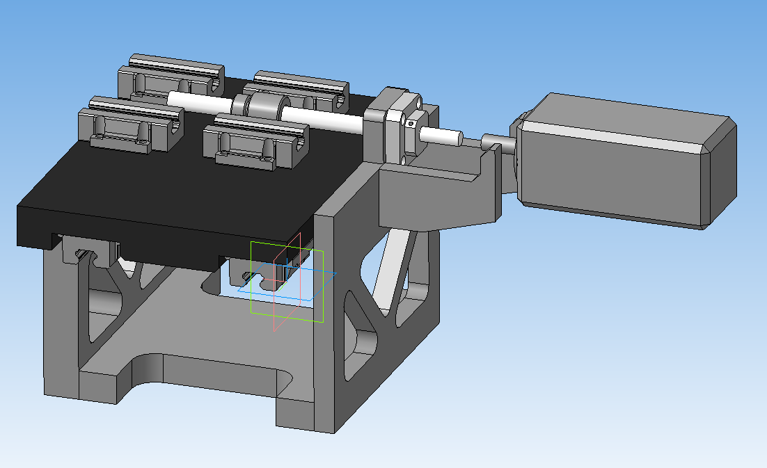

А почему тогда не организовать передачу так, как было с трапецией, не городя короб вокруг..?
Leopold_V
Сообщения: 138
Зарегистрирован: 07 дек 2017, 09:51
Репутация: 255
Настоящее имя: Игорь
Откуда: СПб
Сообщение Leopold_V »
Dimka_almighty писал(а):А почему тогда не организовать передачу так, как было с трапецией, не городя короб вокруг..?
Да почему нет, можно сделать так же как и было, консолью. Просто на заднюю стенку все равно кронштейн опоры и привода городить вот и замкнул в короб :thinking:
можно конечно было сделать все по элегантней косые стенки и иже с ним, но ведь сделать придется :) А так заготовки гаром расфигачу у друзей потом отпущу, фрезерну, шлифану базы и соберу. Кубики это просто :)

Слепил сие непотребство в окончательный вид, будем пилять так :)
