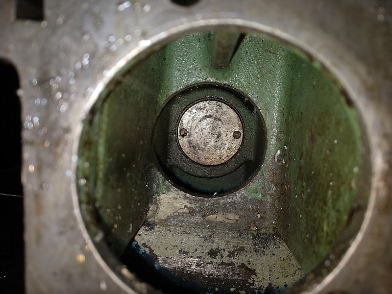

В свое оправдание скажу, что такой станок если восстанавливать то надо до состояния завода только тогда я бы достиг морального удовлетворения, но жизнь старичка была не легкой :)
Можно сказать что практически нет гитары, отключена совсем из шестеренок есть только три, ну и вся мелкая механика в состоянии модернизации кривыми руками ушлепков. Понятно что те же шестерни можно нарезать, но куча мелких шалабушек надо брать оригинал, а станок швейцарский ;) Педали отломаны например и рог включалки реверса.
В тоже время как донор он меня полностью устраивает, размер, цвет и вкус ;) живая продольная подача, только трапецию на швп поменять, вал спрятан под станиной, быстрый цанговый зажим и живая шпиндельная группа, полно места под монтаж электрики в правой тумбе.
Посадка по цангу в валу шпинделя просто убили не доконца закрывая зажим, цангу проворачивало, но это фигня по шейкам подшипников выставлюсь и шлифану.
Все детальки которые буду делать это до 20 мм диаметром и длинной до 3 диаметров, материал латунь и нержа. расходы по осям как на оригинале сохраняю по причине что пути господни неисповедимы.
12 швп достаточно, на фирменном собрате который делают сразу с ЧПУ 12 швп стоят в круг.
