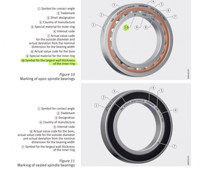

Мой вопрос состоит вот в чем:
Какова схема правильной установки задних 2х UL подшипников в тандем - << ?
На корпусах подшипников есть метки наибольшей толщины. При установке в тандем эти метки должны быть с одной стороны вала, или диаметрально напротив друг-друга? Что об этом пишет/говорит FAG пока нигде не нашел, кроме того, что на фото ниже... про тандем ничего не сказано(. Где-то на форуме видел подобный вопрос, но ответа там тоже нет (
post-58982-044000300 1418968835.png (3672 просмотра) <a class='original' href='./download/file.php?id=200461&mode=view' target=_blank>Загрузить оригинал (660.8 КБ)</a>

На днях тренировался с разборкой/сборкой передней бабки на старых подшипниках (новые пока берегу). Пробовал метки подшипников ставить диаметрально, затем с одной стороны шпинделя в соответствии с меткой на переднем подшипнике и инструкцией на фото. Разницы в биении не увидел. Т.е. вообще биения не увидел. Ни на носу шпинделя, ни на его задней части... Гайку преднатяга затягивал по инструкции. Может с индикаторной головкой чо? Неверится как-то ))
https://youtu.be/VXeMO3zDgwo
post-58982-033335300 1418968834.png (3665 просмотров) <a class='original' href='./download/file.php?id=200463&mode=view' target=_blank>Загрузить оригинал (585.37 КБ)</a>
