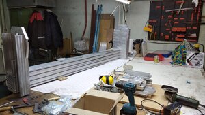

Доброго времени форумчанам, давно ничего не выкладывал, но работа по тиху продвигается, что отфрезеровано, чтото присобрано.
изображение_viber_2021-12-15_19-12-04-921.jpg (4182 просмотра) <a class='original' href='./download/file.php?id=200447&mode=view' target=_blank>Загрузить оригинал (638.69 КБ)</a>
