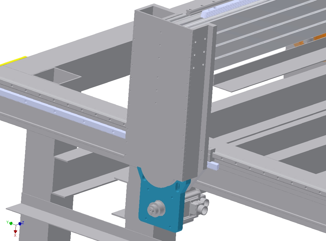

Согласен может Вы и правы, хотя критику ожидал по узлу оси Y

Enot_1 писал(а): ↑21 авг 2021, 22:55
Brestden писал(а): ↑20 авг 2021, 16:33 Еще у меня вопрос, как думаете есть смысл заморачиваться с изготовлением сухарей с более длинным выступом как на эскизе справа и из дюраля, чтоб увеличить жесткость скрученных профилей? Слева стандартный стальной.
Зачем сухари изготавливать, если они готовые есть. Хочешь лишние точки соприкосновения - вставь между сухарей полосы в паз.
Я бы просто эпоксидкой дополнительно склеил и все.
А это идея, каколотать эпоксидки с гранитной пылью и шприцом задавить в пазы.

Enot_1 писал(а): ↑21 авг 2021, 22:58 Натяг двигателей вижу, но прижим шестерни к рейке - нет.
Двигатели портала зачем внутрь завернули? Чтоб потом подбирать по длине чтоб ноги не цепляли???
Прижим есть через эксцентриковую обойму. Двигатели тоже есть и перемеряны надеюсь цеплять не будут, так расположил чтоб лишнее не торчало, с местом есть ограничения

Brestden писал(а): ↑ еще и 22,5х180 будет прикручена с задней стороны.
Если это полоса с Т-пазами (уж больно размеры похожи) то у неё жесткость только поперек паза, лучше плиту 22*180.
Последние картинки можете сделать или без пурпурного, а лучше с подсветкой уголов или каркас, тупо не вижу ничего.
20 и 14мм на длине 200 будет гнуться, 40 и 20 на высоту 150 ставят (посмотрите "открытые проекты" - так и искать по форуму). Как вариант красные косынки делать прямыми, и сверху ставить ещё одну плиту параллельно пурпурной (фиолетовой, фукси - с телефона не пойму цвет) стойке - это даст замкнутую коробку, но останется "незамкнутый" кусок возле кареток.
В идеале - потратьте неделю для изучения в каком либо каде моделирования прогибов.
Пысы - экономия на жёсткости сильно снижает скорость обработки а изделия требуют потом дополнительной доводки руками.

Brestden писал(а): ↑ А это идея, каколотать эпоксидки с гранитной пылью и шприцом задавить в пазы.
Я не совсем понял кто был автором сего высказывания, но позволю себе замечание о явно извращенных сексуальных предпочтениях автора: шприцом! Густую смесь! В паз 2 метра! А потом оно даст усадку и выпадет!
Но смело... :eat:

Alex_kh писал(а): ↑22 авг 2021, 16:32
Но смело... :eat:
может и правда ваша, ну ее.

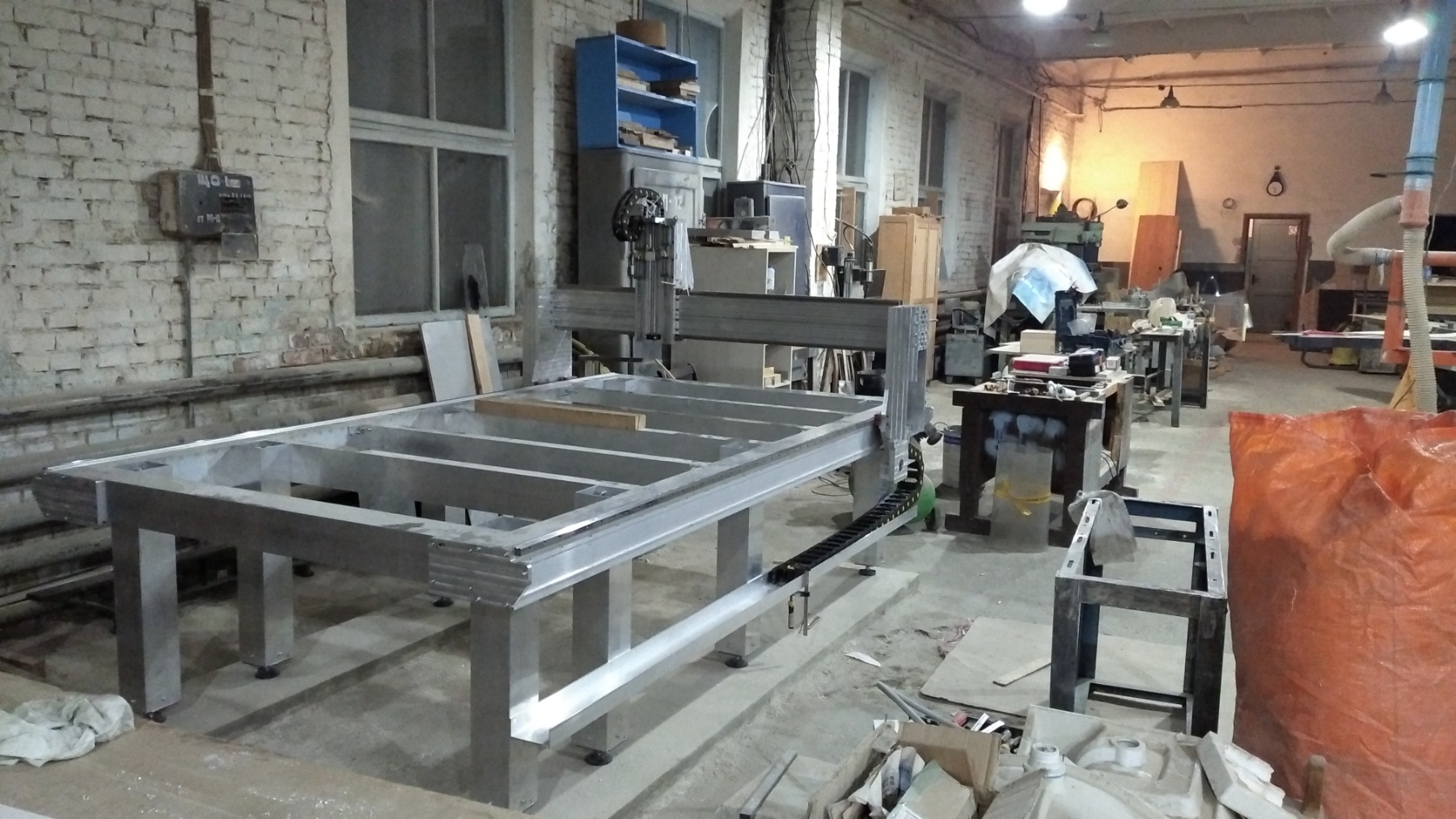

Доброго времени форумчанам, давно ничего не выкладывал, но работа по тиху продвигается, что отфрезеровано, чтото присобрано.

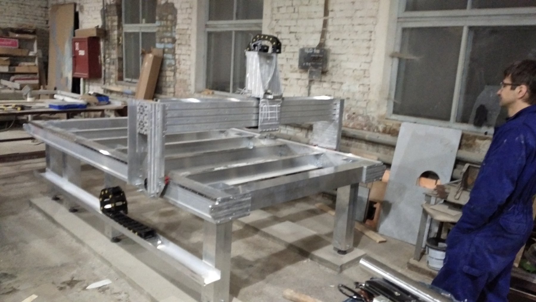

Накинули портал на раму.
