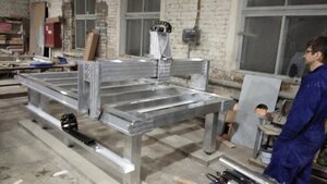

Накинули портал на раму.
изображение_viber_2022-03-29_16-44-26-609.jpg (3878 просмотров) <a class='original' href='./download/file.php?id=202489&mode=view' target=_blank>Загрузить оригинал (441.16 КБ)</a>
изображение_viber_2022-03-29_16-44-06-131.jpg (3878 просмотров) <a class='original' href='./download/file.php?id=202490&mode=view' target=_blank>Загрузить оригинал (490.93 КБ)</a>

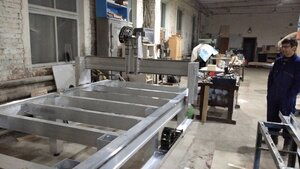

И еще немного сборки
изображение_viber_2022-04-01_19-16-33-081.jpg (3812 просмотров) <a class='original' href='./download/file.php?id=202581&mode=view' target=_blank>Загрузить оригинал (470.64 КБ)</a>
изображение_viber_2022-04-01_19-16-54-123.jpg (3812 просмотров) <a class='original' href='./download/file.php?id=202582&mode=view' target=_blank>Загрузить оригинал (468.97 КБ)</a>

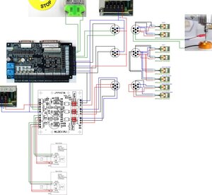

Господа товарищи, набросал тут схемку подключения электрики к StepMasteru и плате выравнивания портала, покритикуйте христа ради.
Connect StepMaster V2.5+WLDAxis7_1.pdf
(684.8 КБ) 266 скачиваний
StepMaster+WLDAxis7.jpg (3567 просмотров) <a class='original' href='./download/file.php?id=204533&mode=view' target=_blank>Загрузить оригинал (130.32 КБ)</a>
