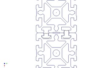

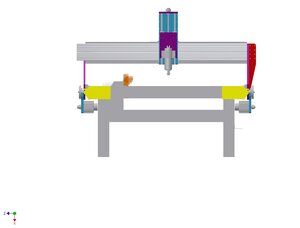

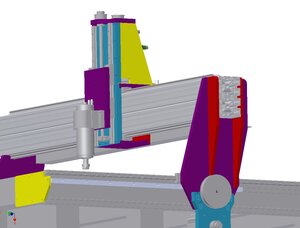

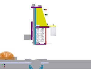

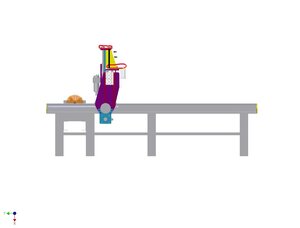

После долгих вдохновляющих уговоров товарища сподвигаюсь на новый станочек
Описание станка, основные характеристики:для мебельного производства
Рабочее поле:1500х3000х200
Обрабатываемые материалы:дерево и может быть алюминий
Ориентировочный бюджет:400 000-500 000 RUB
Вся механика куплена, весь алюминиевый профиль куплен, вся электроника тоже приобретена, вся комплектуха для смазки куплена.
На данном этапе готовятся УП для обработки алюминиевых деталюх, а да не куплены еще винты и сухари с гайками и шайбами

Ожидаю критики и советов пока не начал переводить люминь в стружку
Сообщения: 3310
Re: Роутер товарищу 1500х3000 из алюминия

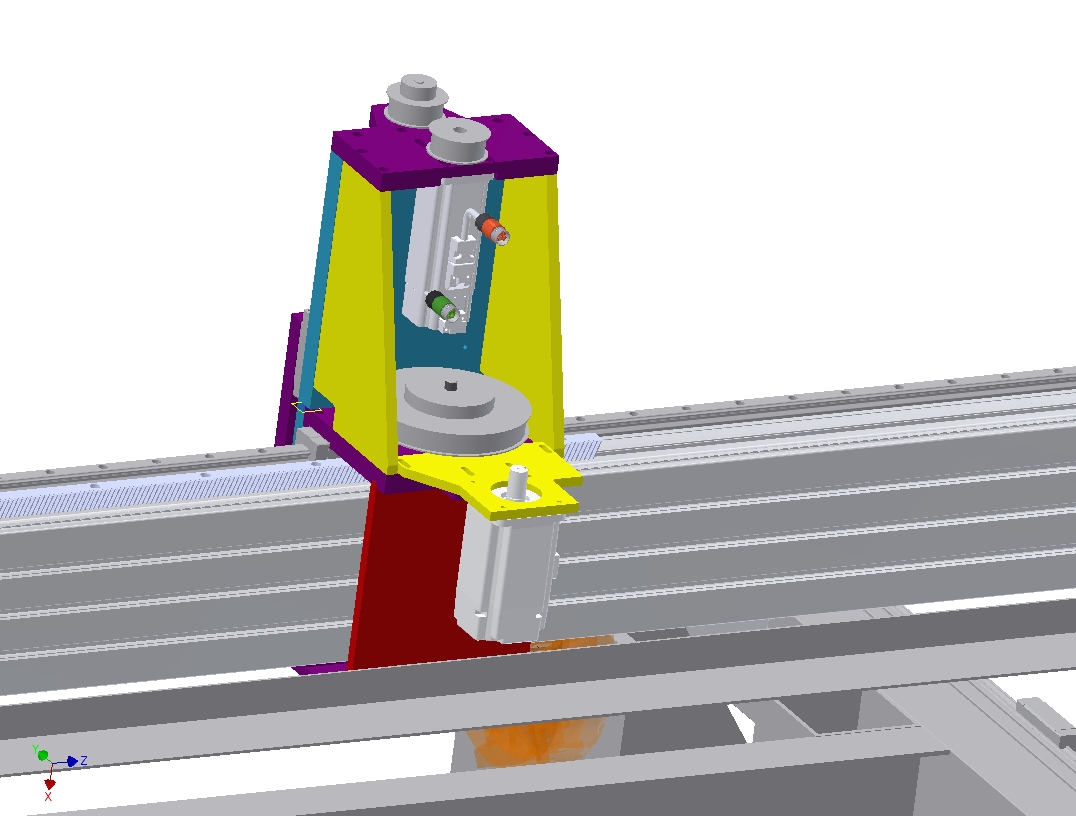

Осью Z двигать планируете мотором два раза через ремень?

xvovanx писал(а): ↑20 авг 2021, 14:11 Осью Z двигать планируете мотором два раза через ремень?
Не понял, как это два раза через ремень?
Сообщения: 3310
Нет детальных изображений узлов, остается только догадываться что у вас и как задумано. Не видно одного двигателя, а тот что за балкой, он то ли на Х рейку будет, то ли на Z стоит через два ремня...
1.jpg (5425 просмотров) <a class='original' href='./download/file.php?id=197468&mode=view' target=_blank>Загрузить оригинал (38.68 КБ)</a>
Сообщения: 3310
А красные косынки только с одной стороны портала, я так понимаю и с другой стороны тоже планируются (просто лень было рисовать ;) )?

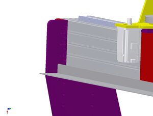

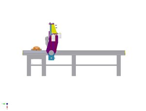

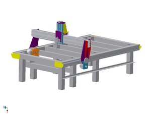

Да косынки есть лень было вставлять. Такой косыночный конструктив был вызван возможностью изготовления фрезерованных деталей на имеющемся оборудовании. Да и больше картинок для понятия.

Да жду не дождусь, когда спецы по станкам из профиля меня обкритикуют, ну так у меня сработала инженерная мысль не факт конечно что это оптимальный вариант.

Еще у меня вопрос, как думаете есть смысл заморачиваться с изготовлением сухарей с более длинным выступом как на эскизе справа и из дюраля, чтоб увеличить жесткость скрученных профилей? Слева стандартный стальной.
сухарь.jpg (5371 просмотр) <a class='original' href='./download/file.php?id=197478&mode=view' target=_blank>Загрузить оригинал (161.44 КБ)</a>
Alex_kh
Сообщения: 318
Репутация: 37
Откуда: Харьков
Сообщение Alex_kh »
Brestden писал(а): ↑ есть смысл
Нет смысла, уши сухаря сильно прочнее и жёстче профиля, а от сдвига оно не страхует (конечно можно внатяг сделать, с нагревом алюминия - но лучше плиту 30мм сбоку поставить). Длина жесткости возможно добавит, но это сопоставимо с увеличением в два раза количества сухарей, просто сверлить надоест раньше.

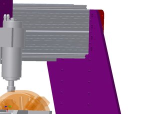

Непонятно как передача моментов на последней фотке из первого поста:
Балка крепится к косынкам стойки? Какая толщина этого всего?

Alex_kh спасибо за мнение и у меня кроме двух балок 90х90 еще и 22,5х180 будет прикручена с задней стороны.
Надеюсь картинки помогут понять крепление балки, основная стойка 20мм косынки 14мм Д16Т

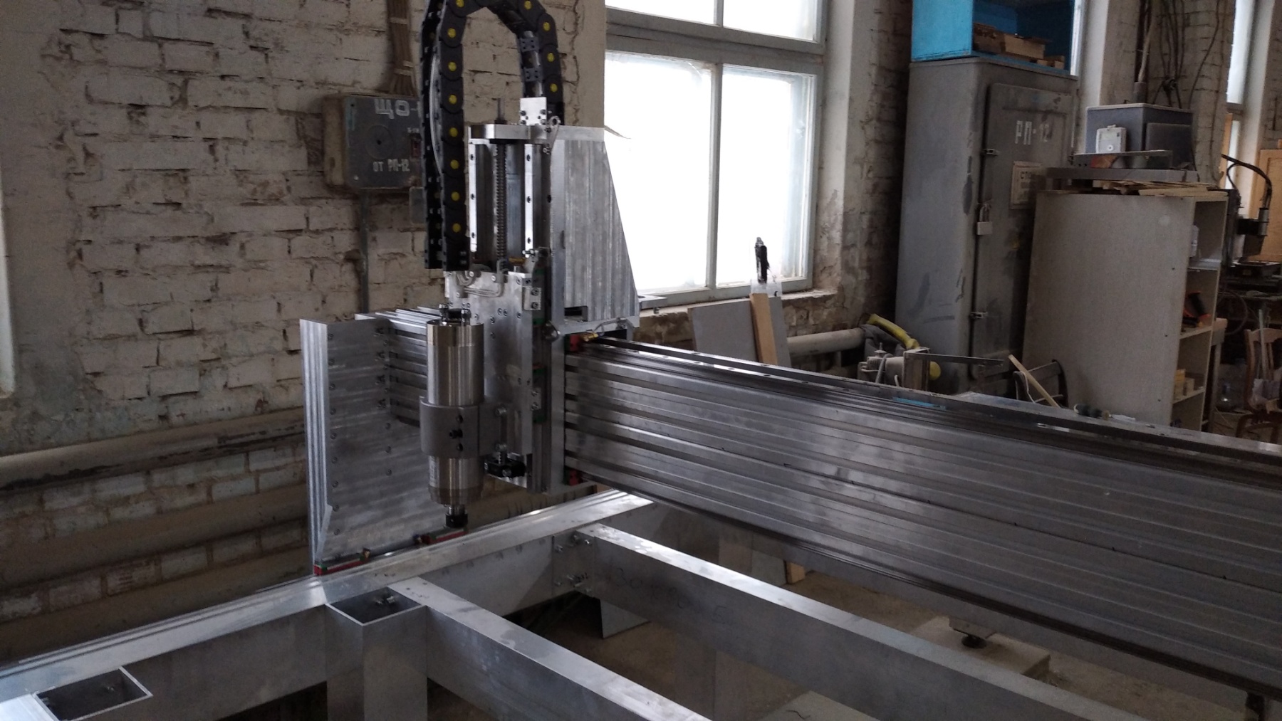

Натяг двигателей вижу, но прижим шестерни к рейке - нет.
Двигатели портала зачем внутрь завернули? Чтоб потом подбирать по длине чтоб ноги не цепляли???
