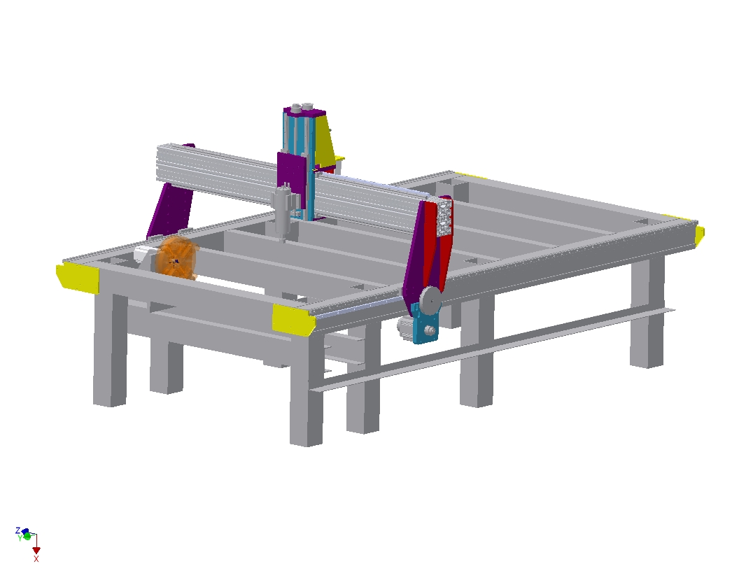

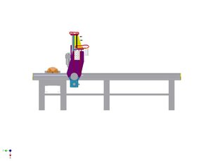

После долгих вдохновляющих уговоров товарища сподвигаюсь на новый станочек
Описание станка, основные характеристики:для мебельного производства
Рабочее поле:1500х3000х200
Обрабатываемые материалы:дерево и может быть алюминий
Ориентировочный бюджет:400 000-500 000 RUB
Вся механика куплена, весь алюминиевый профиль куплен, вся электроника тоже приобретена, вся комплектуха для смазки куплена.
На данном этапе готовятся УП для обработки алюминиевых деталюх, а да не куплены еще винты и сухари с гайками и шайбами

Ожидаю критики и советов пока не начал переводить люминь в стружку
Сообщения: 3310
Re: Роутер товарищу 1500х3000 из алюминия
Осью Z двигать планируете мотором два раза через ремень?

xvovanx писал(а): ↑20 авг 2021, 14:11 Осью Z двигать планируете мотором два раза через ремень?
Не понял, как это два раза через ремень?
Сообщения: 3310

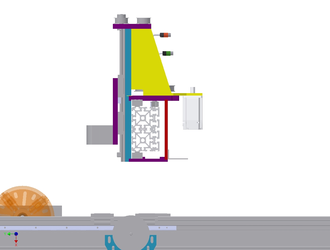

Нет детальных изображений узлов, остается только догадываться что у вас и как задумано. Не видно одного двигателя, а тот что за балкой, он то ли на Х рейку будет, то ли на Z стоит через два ремня...

А красные косынки только с одной стороны портала, я так понимаю и с другой стороны тоже планируются (просто лень было рисовать ;) )?

xvovanx писал(а): ↑ красные косынки только с одной стороны портала, я так понимаю и с другой стороны тоже планируются (просто лень было рисовать
Больше косынок богу косынок!
И это на полном серьёзе.
И это ещё Фрезерюга не видел

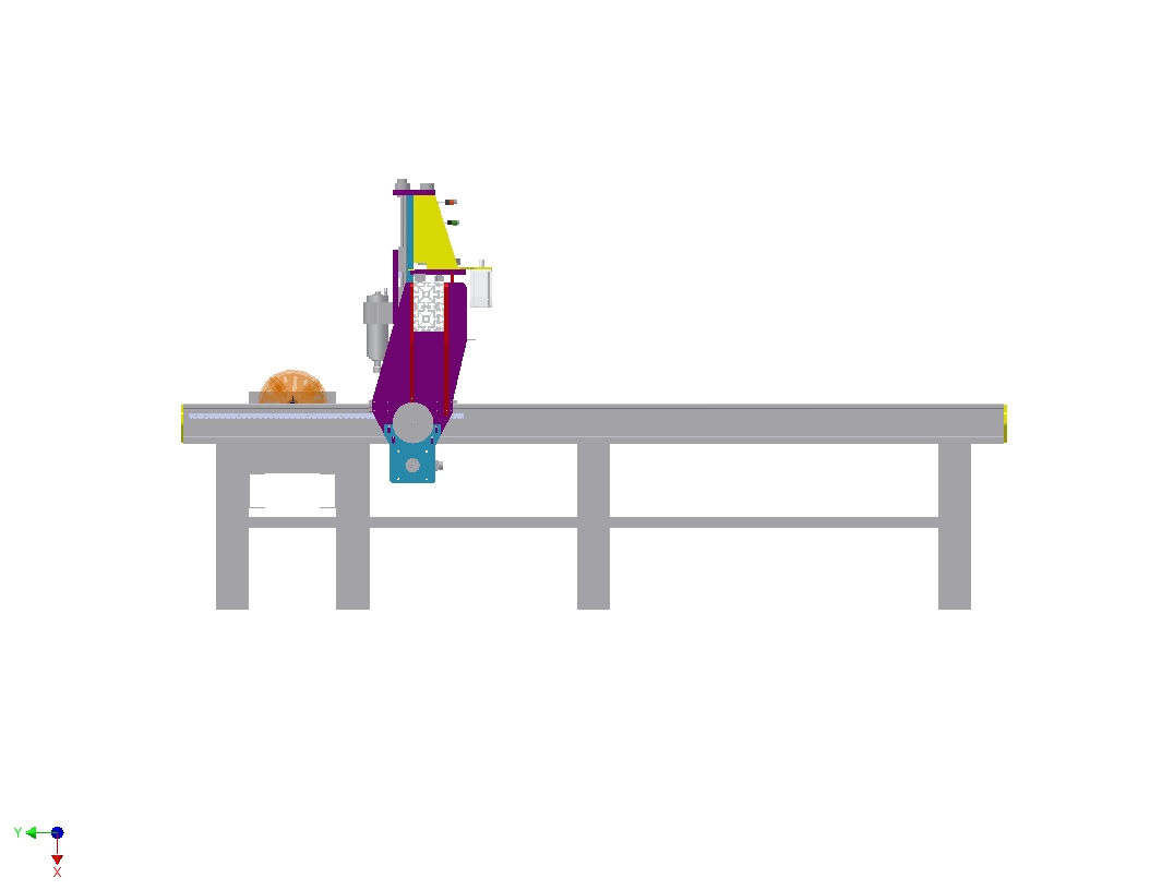

Да косынки есть лень было вставлять. Такой косыночный конструктив был вызван возможностью изготовления фрезерованных деталей на имеющемся оборудовании. Да и больше картинок для понятия.

Непонятно как передача моментов на последней фотке из первого поста:
Балка крепится к косынкам стойки? Какая толщина этого всего?

Alex_kh спасибо за мнение и у меня кроме двух балок 90х90 еще и 22,5х180 будет прикручена с задней стороны.
Надеюсь картинки помогут понять крепление балки, основная стойка 20мм косынки 14мм Д16Т

Натяг двигателей вижу, но прижим шестерни к рейке - нет.
Двигатели портала зачем внутрь завернули? Чтоб потом подбирать по длине чтоб ноги не цепляли???
