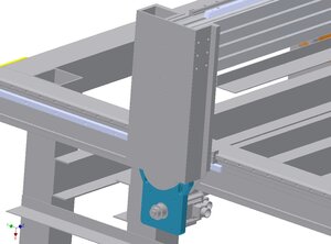

Enot_1 писал(а): ↑21 авг 2021, 22:55

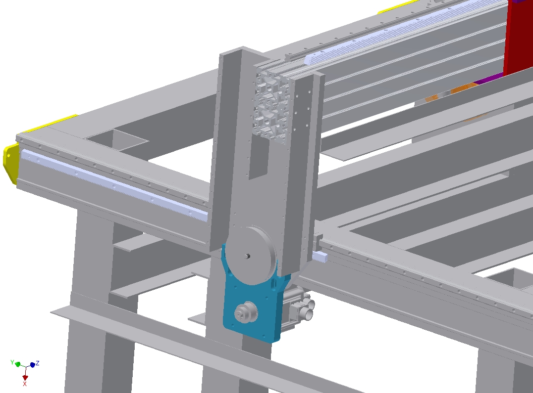

Brestden писал(а): ↑20 авг 2021, 16:33 Еще у меня вопрос, как думаете есть смысл заморачиваться с изготовлением сухарей с более длинным выступом как на эскизе справа и из дюраля, чтоб увеличить жесткость скрученных профилей? Слева стандартный стальной.
Зачем сухари изготавливать, если они готовые есть. Хочешь лишние точки соприкосновения - вставь между сухарей полосы в паз.
Я бы просто эпоксидкой дополнительно склеил и все.
А это идея, каколотать эпоксидки с гранитной пылью и шприцом задавить в пазы.

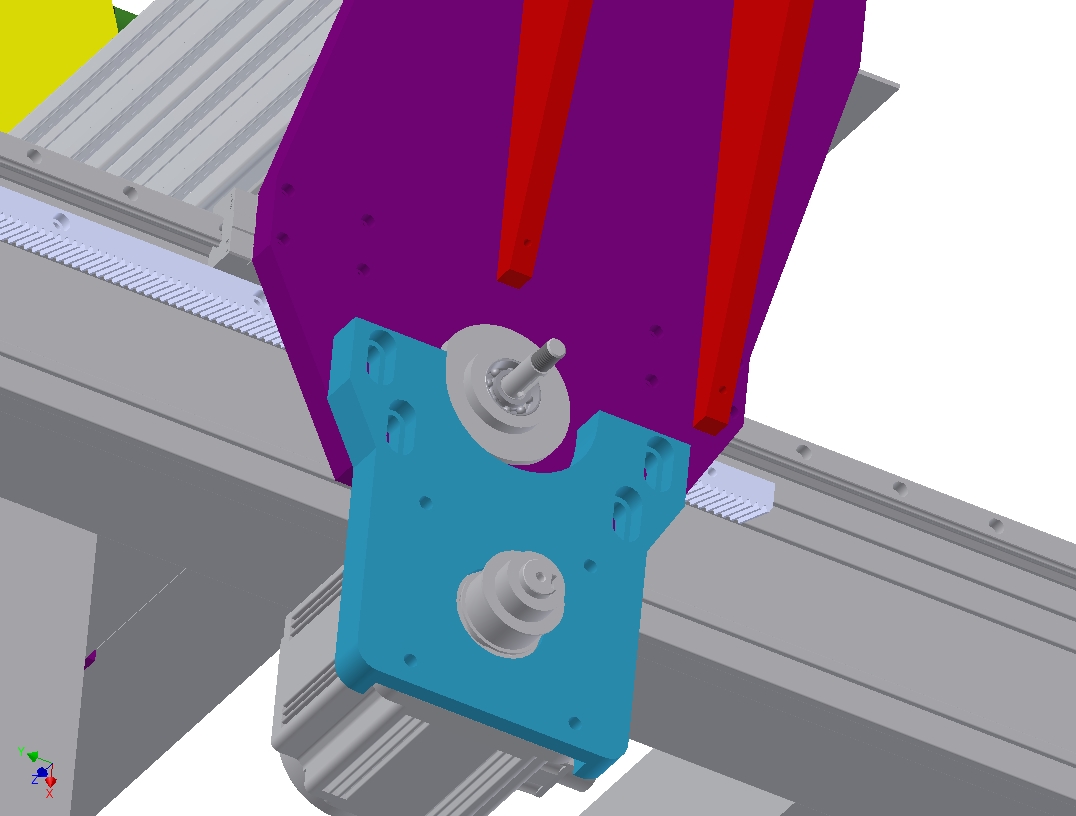

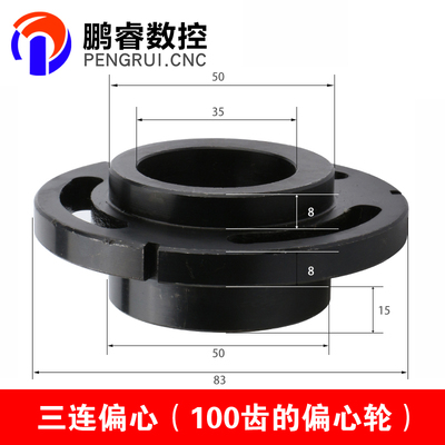

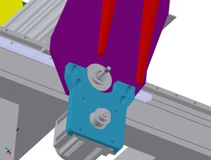

Enot_1 писал(а): ↑21 авг 2021, 22:58 Натяг двигателей вижу, но прижим шестерни к рейке - нет.
Двигатели портала зачем внутрь завернули? Чтоб потом подбирать по длине чтоб ноги не цепляли???
Прижим есть через эксцентриковую обойму. Двигатели тоже есть и перемеряны надеюсь цеплять не будут, так расположил чтоб лишнее не торчало, с местом есть ограничения
Эксцентриковая обойма.jpg (4574 просмотра) <a class='original' href='./download/file.php?id=197535&mode=view' target=_blank>Загрузить оригинал (82.2 КБ)</a>
Пересборка окончательная 9.jpg (4574 просмотра) <a class='original' href='./download/file.php?id=197536&mode=view' target=_blank>Загрузить оригинал (227.18 КБ)</a>

Brestden писал(а): ↑ еще и 22,5х180 будет прикручена с задней стороны.
Если это полоса с Т-пазами (уж больно размеры похожи) то у неё жесткость только поперек паза, лучше плиту 22*180.
Последние картинки можете сделать или без пурпурного, а лучше с подсветкой уголов или каркас, тупо не вижу ничего.
20 и 14мм на длине 200 будет гнуться, 40 и 20 на высоту 150 ставят (посмотрите "открытые проекты" - так и искать по форуму). Как вариант красные косынки делать прямыми, и сверху ставить ещё одну плиту параллельно пурпурной (фиолетовой, фукси - с телефона не пойму цвет) стойке - это даст замкнутую коробку, но останется "незамкнутый" кусок возле кареток.
В идеале - потратьте неделю для изучения в каком либо каде моделирования прогибов.
Пысы - экономия на жёсткости сильно снижает скорость обработки а изделия требуют потом дополнительной доводки руками.

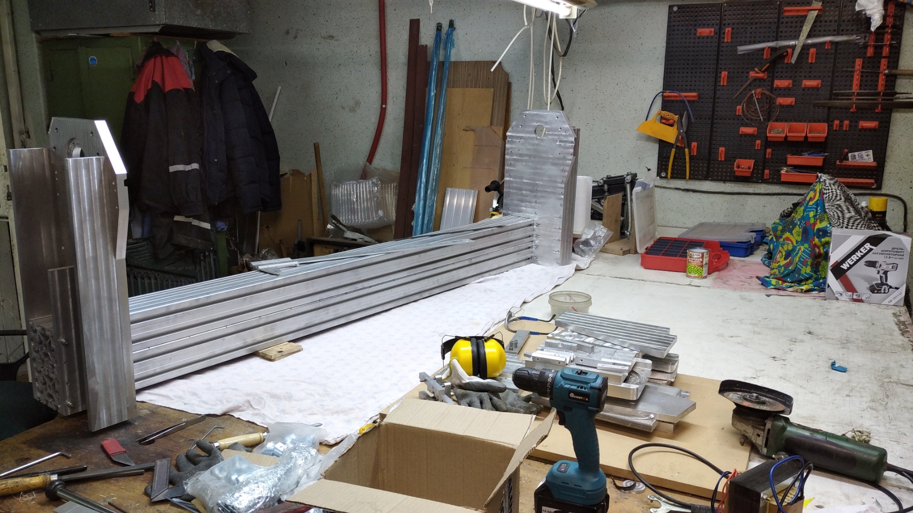

Из имеющегося в наличии материала вот так получилось сделать ногу портала коробчатую
Пересборка окончательная 10.jpg (4518 просмотров) <a class='original' href='./download/file.php?id=197556&mode=view' target=_blank>Загрузить оригинал (263.27 КБ)</a>
Пересборка окончательная 11.jpg (4518 просмотров) <a class='original' href='./download/file.php?id=197557&mode=view' target=_blank>Загрузить оригинал (233.86 КБ)</a>

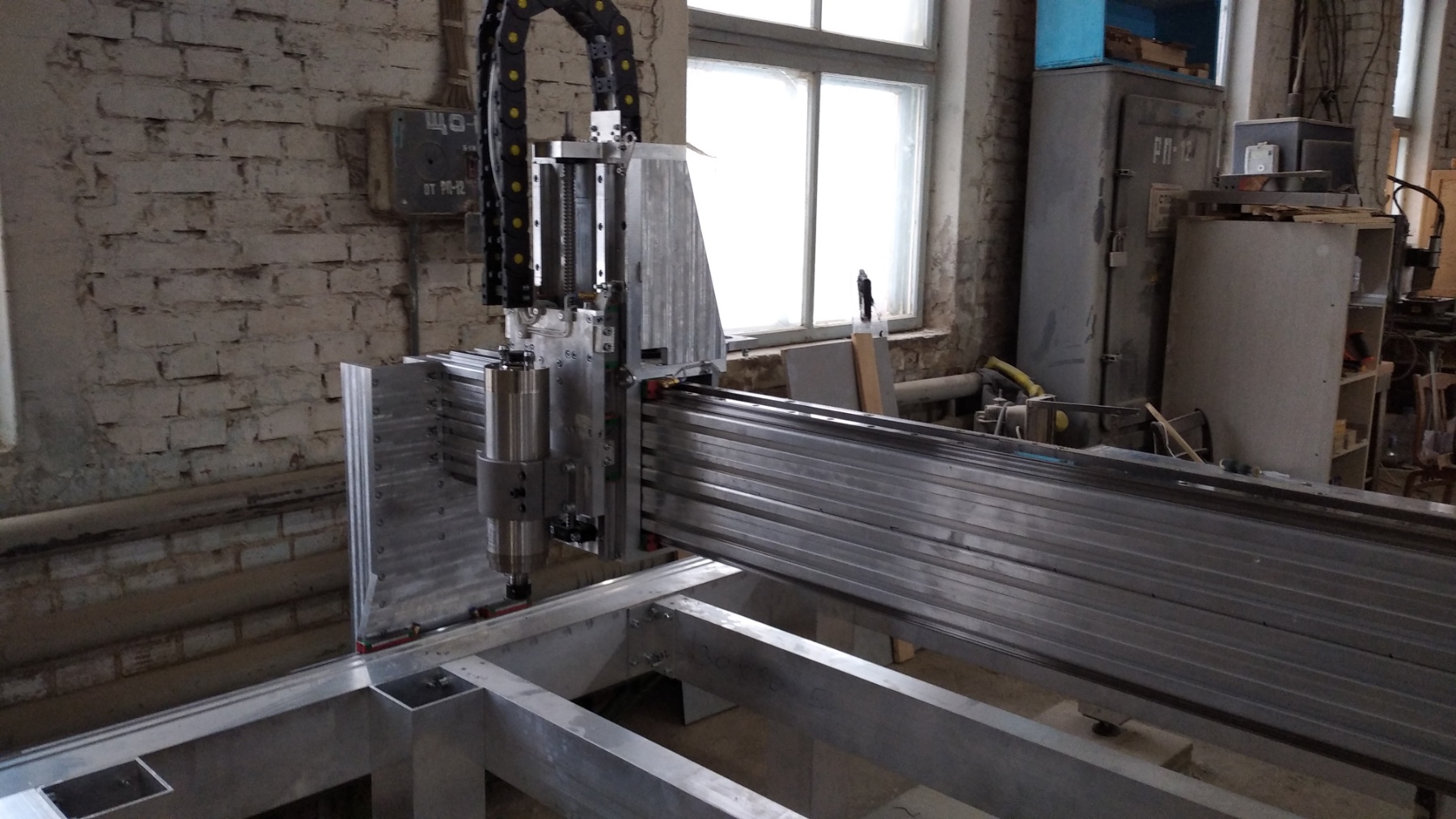

Доброго времени форумчанам, давно ничего не выкладывал, но работа по тиху продвигается, что отфрезеровано, чтото присобрано.
изображение_viber_2021-12-15_19-12-04-921.jpg (4179 просмотров) <a class='original' href='./download/file.php?id=200447&mode=view' target=_blank>Загрузить оригинал (638.69 КБ)</a>

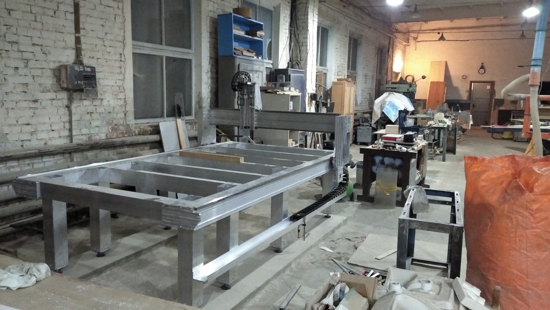

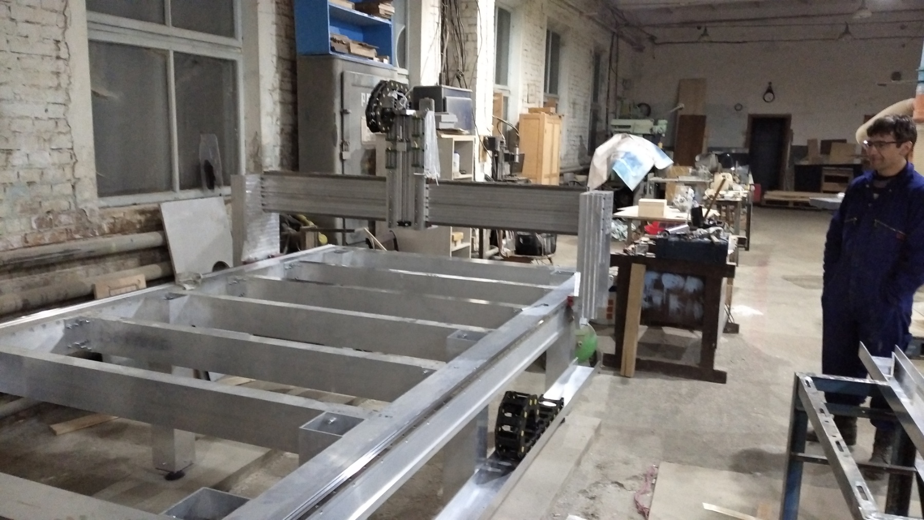

Накинули портал на раму.
изображение_viber_2022-03-29_16-44-26-609.jpg (3876 просмотров) <a class='original' href='./download/file.php?id=202489&mode=view' target=_blank>Загрузить оригинал (441.16 КБ)</a>
изображение_viber_2022-03-29_16-44-06-131.jpg (3876 просмотров) <a class='original' href='./download/file.php?id=202490&mode=view' target=_blank>Загрузить оригинал (490.93 КБ)</a>

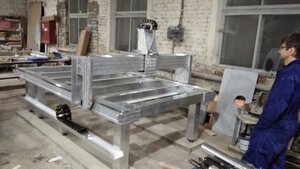

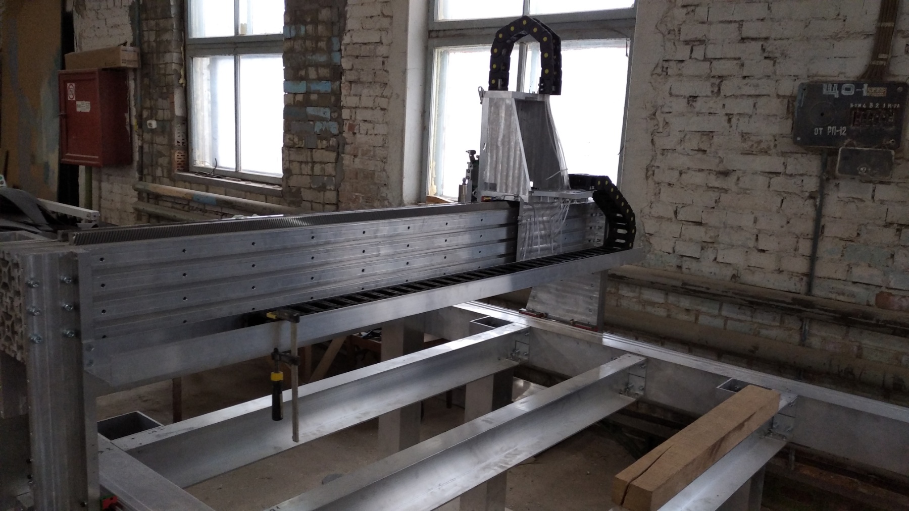

И еще немного сборки
изображение_viber_2022-04-01_19-16-33-081.jpg (3810 просмотров) <a class='original' href='./download/file.php?id=202581&mode=view' target=_blank>Загрузить оригинал (470.64 КБ)</a>
изображение_viber_2022-04-01_19-16-54-123.jpg (3810 просмотров) <a class='original' href='./download/file.php?id=202582&mode=view' target=_blank>Загрузить оригинал (468.97 КБ)</a>
изображение_viber_2022-03-31_21-30-16-908.jpg (3810 просмотров) <a class='original' href='./download/file.php?id=202583&mode=view' target=_blank>Загрузить оригинал (535.09 КБ)</a>

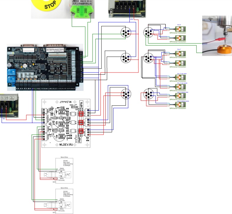

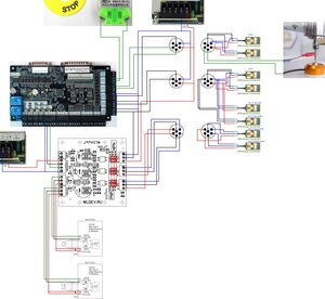

Господа товарищи, набросал тут схемку подключения электрики к StepMasteru и плате выравнивания портала, покритикуйте христа ради.
Connect StepMaster V2.5+WLDAxis7_1.pdf
(684.8 КБ) 266 скачиваний
StepMaster+WLDAxis7.jpg (3565 просмотров) <a class='original' href='./download/file.php?id=204533&mode=view' target=_blank>Загрузить оригинал (130.32 КБ)</a>
