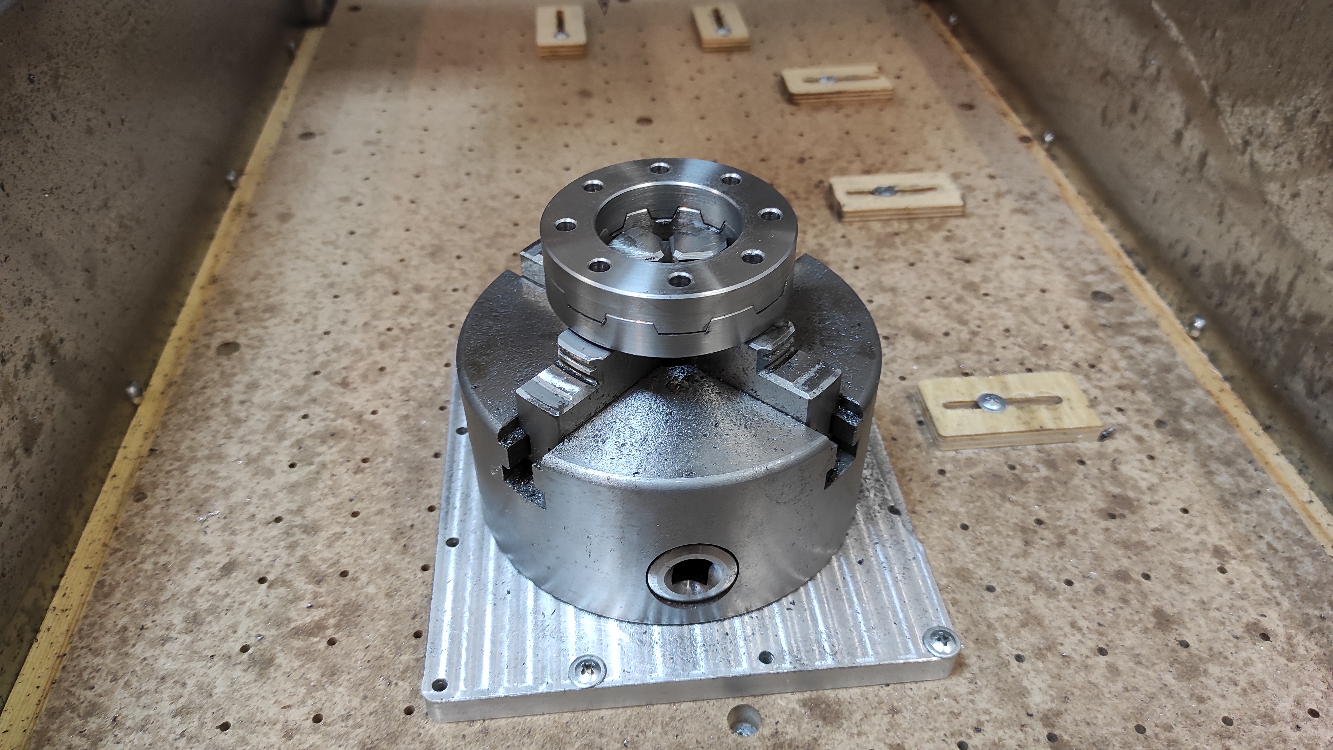

Сообщение rage »
Отфрезеровал половинку хирта, вроне норм получилось.
Ст45
2021-04-07 22.01.40.jpg (5384 просмотра) <a class='original' href='./download/file.php?id=194337&sid=2a4a5f9fcd44ad555790311244d3f2a6&mode=view' target=_blank>Загрузить оригинал (5.11 МБ)</a>
2021-04-07 23.50.27.jpg (5384 просмотра) <a class='original' href='./download/file.php?id=194338&sid=2a4a5f9fcd44ad555790311244d3f2a6&mode=view' target=_blank>Загрузить оригинал (4.2 МБ)</a>
rage
Сообщения: 996
Репутация: 621
Откуда: МО
Re: Токарны 16У04П под ЧПУ
Сообщение rage »
Отфрезеровал вторую. Результатом очень доволен. Руками люфт не ощущается. В любом положении смыкаются четко, в отличии от заводской муфты с белки. Там более менее смыкается каждые 5 зубов.

rage писал(а): в отличии от заводской муфты с белки
У тех, что я купил, смыкание нормальное...не мерял только размер при перестанове.
rage
Сообщения: 996
Репутация: 621
Откуда: МО
Сообщение rage »
Kupfershcmidt писал(а): У тех, что я купил, смыкание нормальное...не мерял только размер при перестанове.
Я пару штук взял 90мм, обе такие.
Kupfershcmidt
Сообщения: 1762
Репутация: 323
Сообщение Kupfershcmidt »
rage писал(а): Я пару штук взял 90мм, обе такие.
Чёрт...(побежал проверять!)

Отфрезеровал детальки револьверки.
2021-04-11 19.38.03.jpg (5272 просмотра) <a class='original' href='./download/file.php?id=194477&sid=2a4a5f9fcd44ad555790311244d3f2a6&mode=view' target=_blank>Загрузить оригинал (4.61 МБ)</a>
Резьбофрезы просто огонь! особенно для глухих отверстий.
