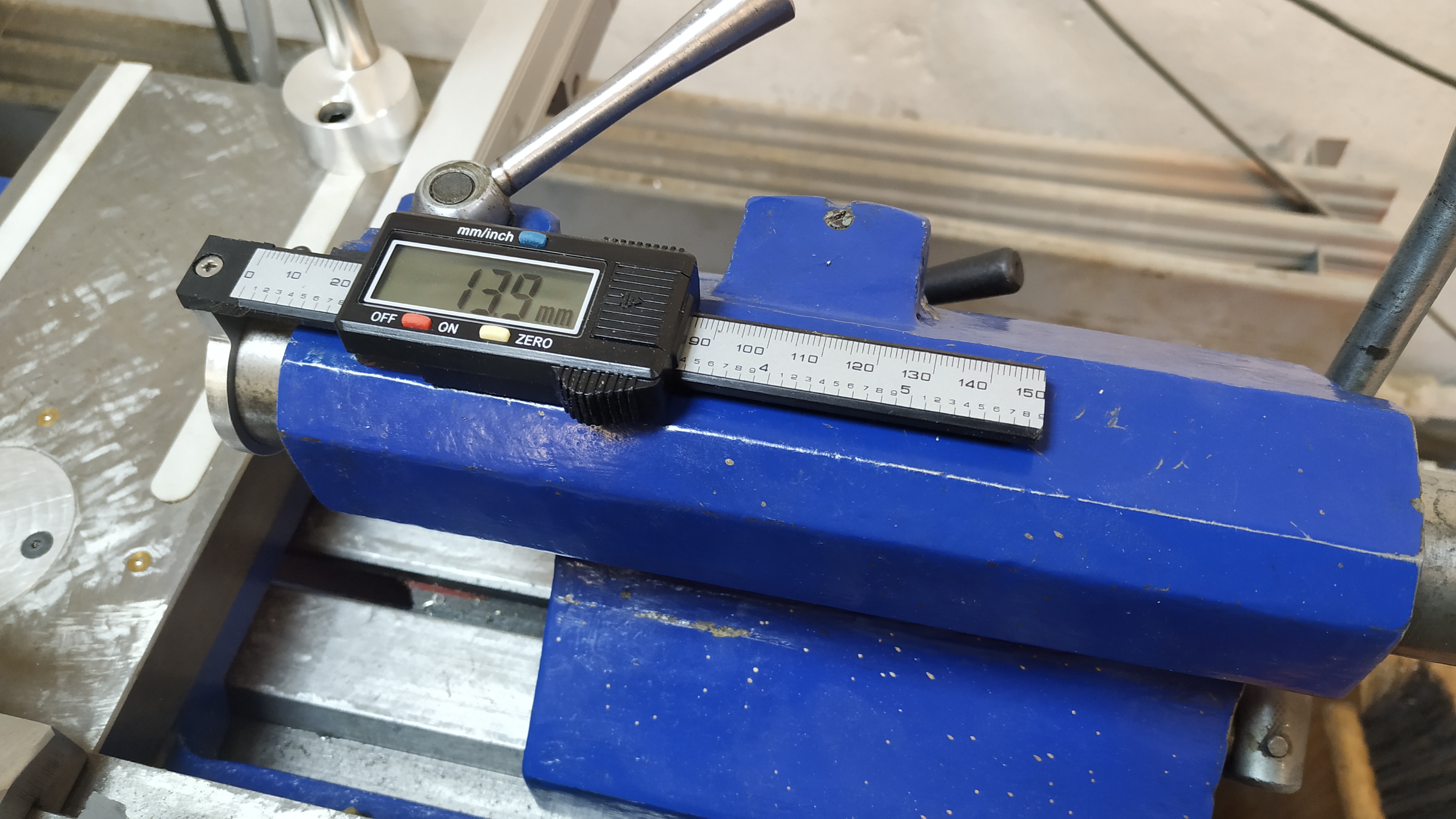

Приколохозил "УЦИ" на заднюю бабку :hehehe:

Хорошая мысля приходит опосля :hehehe:
2021-04-01 22.29.03.jpg (6597 просмотров) <a class='original' href='./download/file.php?id=194126&mode=view' target=_blank>Загрузить оригинал (4.24 МБ)</a>
Переставил колечко назад, теперь ход пиноли остался как и был до установки "УЦИ", а то сжиралось хомутом миллиметров 7.
Re: Токарны 16У04П под ЧПУ
Что за ЗБ такая?
У меня на ТВ-16 такой фокус не прокатит... :(

xenon-alien писал(а): ↑ Что за ЗБ такая?
Это его родная.

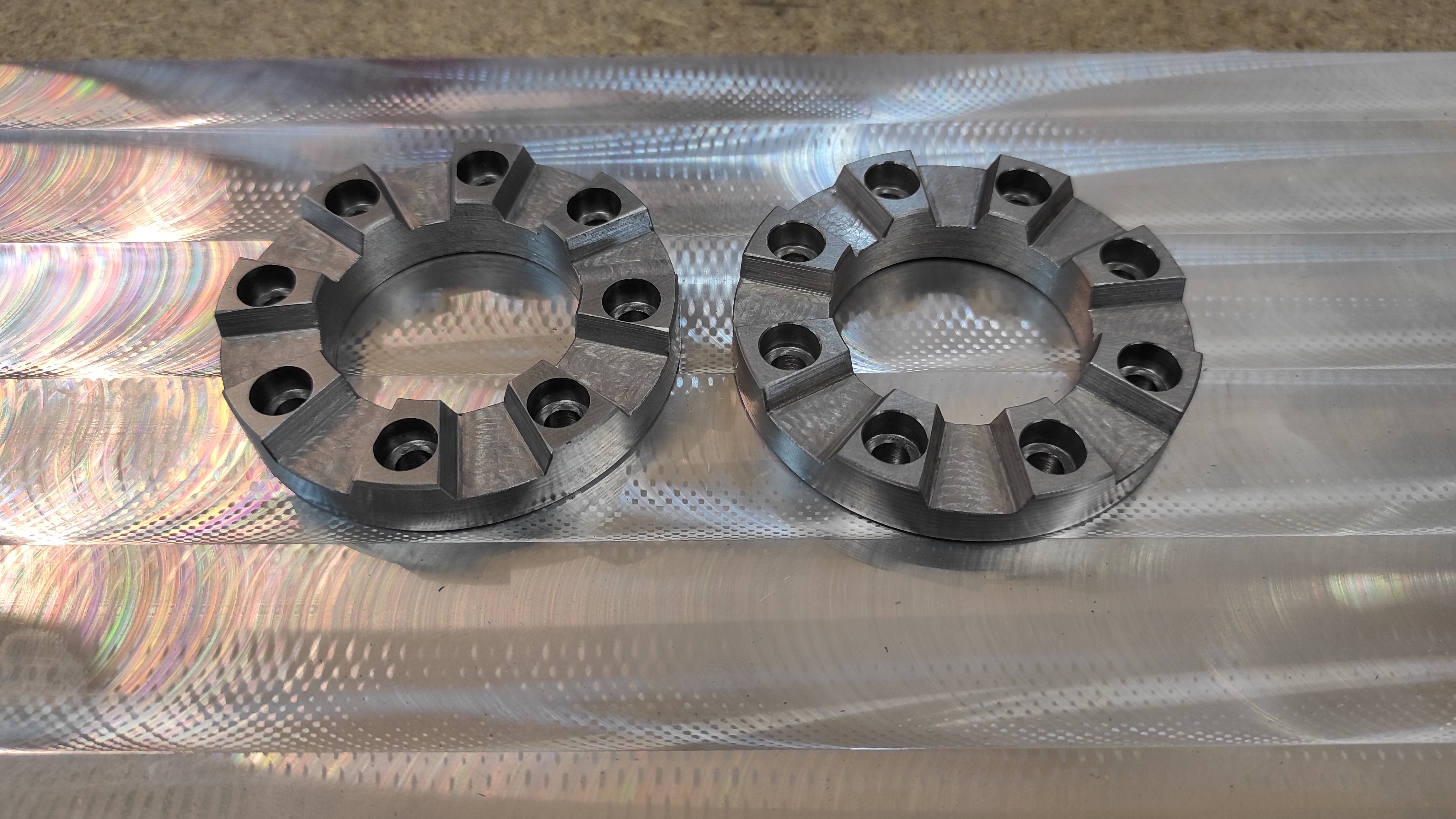

Отфрезеровал половинку хирта, вроне норм получилось.
Ст45
2021-04-07 22.01.40.jpg (6500 просмотров) <a class='original' href='./download/file.php?id=194337&mode=view' target=_blank>Загрузить оригинал (5.11 МБ)</a>

Отфрезеровал вторую. Результатом очень доволен. Руками люфт не ощущается. В любом положении смыкаются четко, в отличии от заводской муфты с белки. Там более менее смыкается каждые 5 зубов.

Отфрезеровал детальки револьверки.
2021-04-11 19.38.03.jpg (6388 просмотров) <a class='original' href='./download/file.php?id=194477&mode=view' target=_blank>Загрузить оригинал (4.61 МБ)</a>
Резьбофрезы просто огонь! особенно для глухих отверстий.
