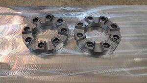

Отфрезеровал половинку хирта, вроне норм получилось.
Ст45

Отфрезеровал вторую. Результатом очень доволен. Руками люфт не ощущается. В любом положении смыкаются четко, в отличии от заводской муфты с белки. Там более менее смыкается каждые 5 зубов.

rage писал(а): ↑ в отличии от заводской муфты с белки
У тех, что я купил, смыкание нормальное...не мерял только размер при перестанове.

Kupfershcmidt писал(а): ↑ У тех, что я купил, смыкание нормальное...не мерял только размер при перестанове.
Я пару штук взял 90мм, обе такие.

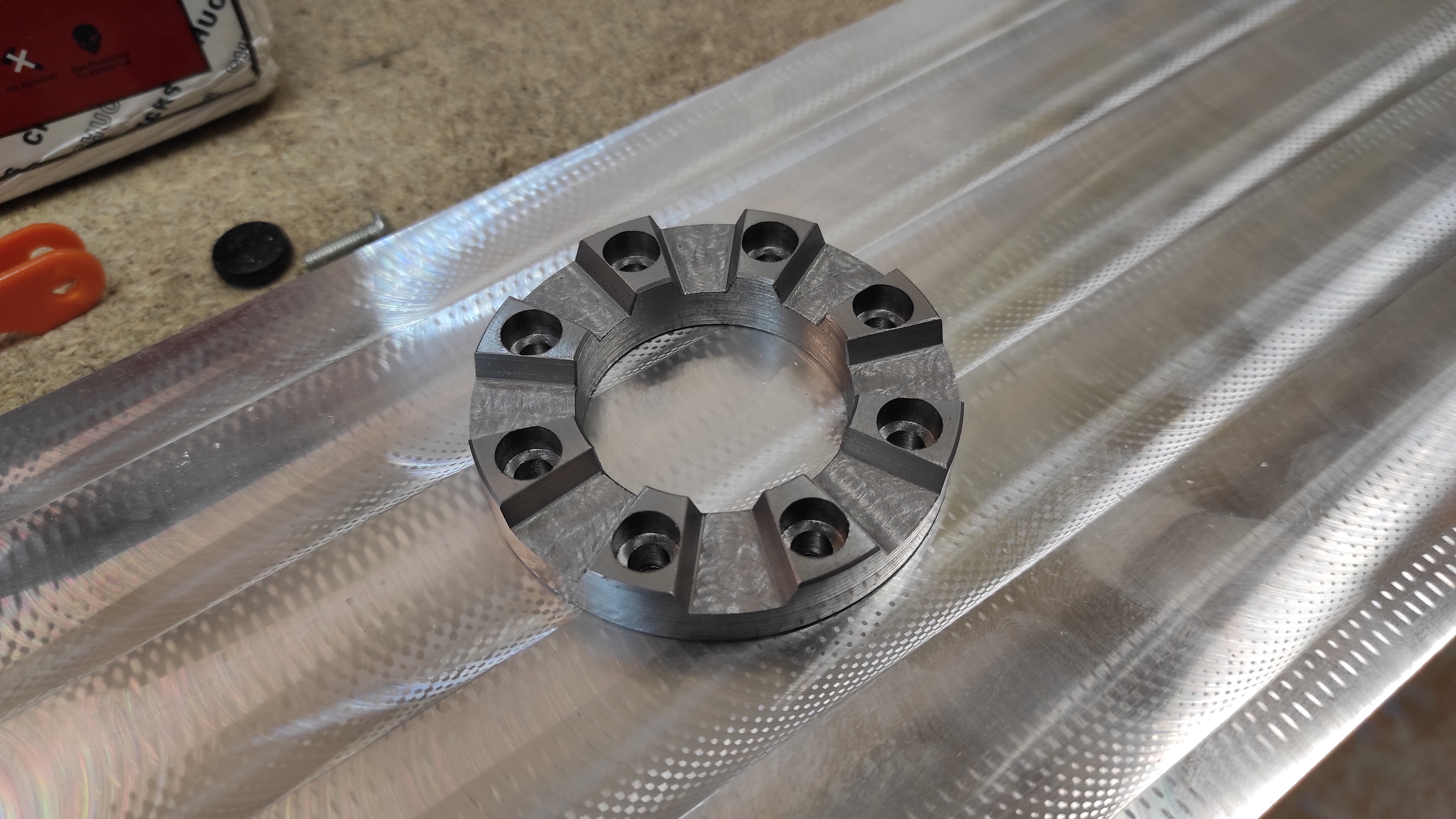

Отфрезеровал детальки револьверки.
2021-04-11 19.38.03.jpg (6389 просмотров) <a class='original' href='./download/file.php?id=194477&mode=view' target=_blank>Загрузить оригинал (4.61 МБ)</a>
Резьбофрезы просто огонь! особенно для глухих отверстий.

А чо это там у тебя моргает?

Kupfershcmidt писал(а): ↑ А чо это там у тебя моргает?
Это индикатор режима, если зеленый - то значит все ок, если красный - то перегруз и фреза может сломаться! :freak:
Да ладно, шутю, это просто пробник, для поиска Z. На таких операциях больше времени уходит на смену инструмента. Вот он там и висит на "постоянку".

Ну он же не просто горит ровно, а моргает или горит...меняется, кароч...это меня смутило. Перегруз-то можно контролировать амперметром теоретицки...

Kupfershcmidt писал(а): ↑ Ну он же не просто горит ровно, а моргает или горит...меняется, кароч...это меня смутило.
Просто контакт плохой через масло, когда фреза вниз идет. Когда режет нормально горит :)
Kupfershcmidt писал(а): ↑ Перегруз-то можно контролировать амперметром теоретицки...
Момент и ток у меня показывает прямо в маче с частотника.
