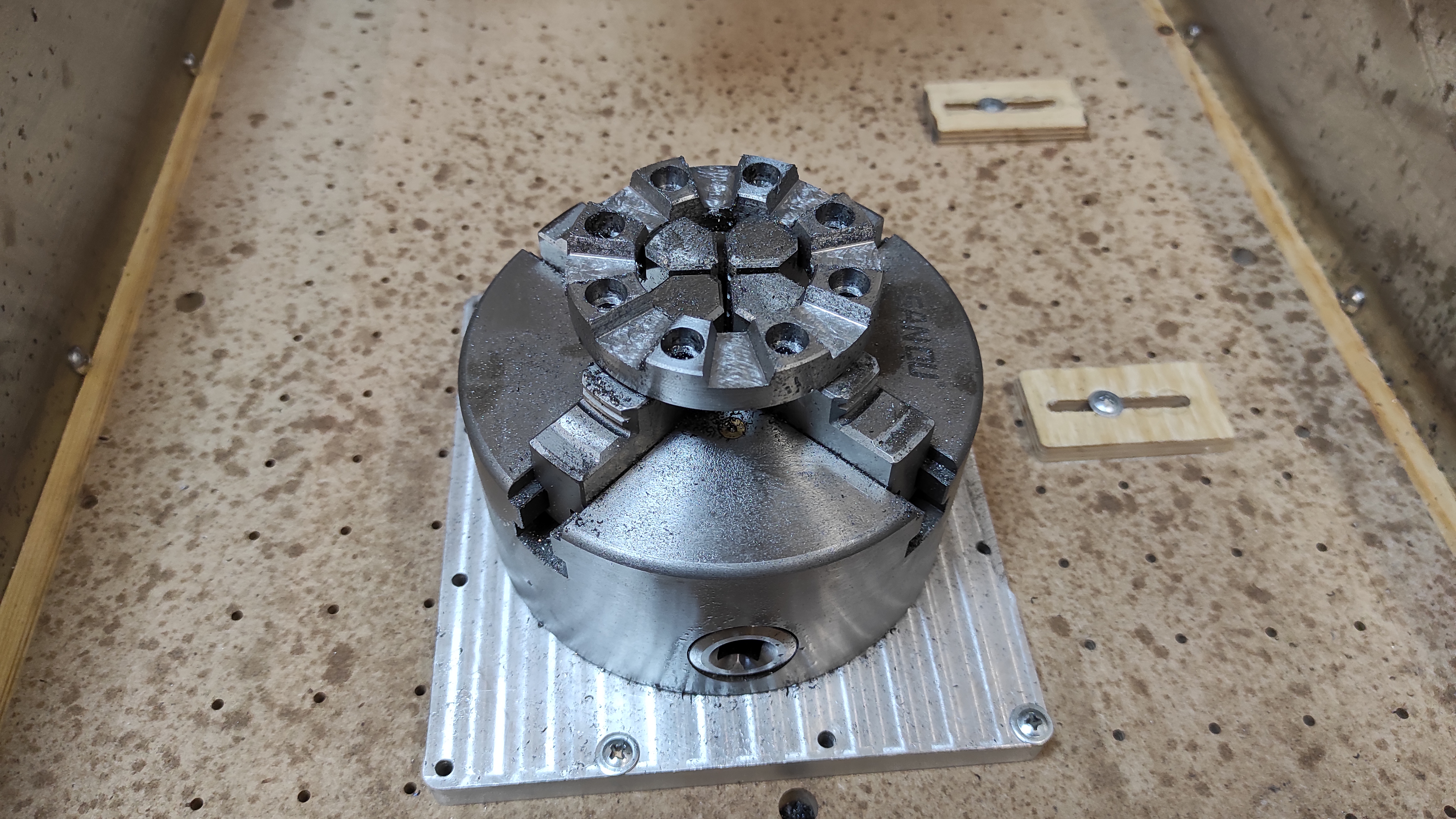

Отфрезеровал половинку хирта, вроне норм получилось.
Ст45
2021-04-07 22.01.40.jpg (6514 просмотров) <a class='original' href='./download/file.php?id=194337&mode=view' target=_blank>Загрузить оригинал (5.11 МБ)</a>

Отфрезеровал вторую. Результатом очень доволен. Руками люфт не ощущается. В любом положении смыкаются четко, в отличии от заводской муфты с белки. Там более менее смыкается каждые 5 зубов.
2021-04-08 17.45.44.jpg (6481 просмотр) <a class='original' href='./download/file.php?id=194386&mode=view' target=_blank>Загрузить оригинал (4.68 МБ)</a>
2021-04-08 20.37.09-1.jpg (6481 просмотр) <a class='original' href='./download/file.php?id=194387&mode=view' target=_blank>Загрузить оригинал (4.37 МБ)</a>
2021-04-08 20.37.29.jpg (6481 просмотр) <a class='original' href='./download/file.php?id=194388&mode=view' target=_blank>Загрузить оригинал (3.81 МБ)</a>
2021-04-08 21.05.42.jpg (6481 просмотр) <a class='original' href='./download/file.php?id=194389&mode=view' target=_blank>Загрузить оригинал (3.76 МБ)</a>

rage писал(а): ↑ в отличии от заводской муфты с белки
У тех, что я купил, смыкание нормальное...не мерял только размер при перестанове.
rage
Сообщения: 996
Репутация: 621
Откуда: МО
Re: Токарны 16У04П под ЧПУ
Сообщение rage »
Kupfershcmidt писал(а): ↑ У тех, что я купил, смыкание нормальное...не мерял только размер при перестанове.
Я пару штук взял 90мм, обе такие.

Отфрезеровал детальки револьверки.
2021-04-11 19.38.03.jpg (6402 просмотра) <a class='original' href='./download/file.php?id=194477&mode=view' target=_blank>Загрузить оригинал (4.61 МБ)</a>
Резьбофрезы просто огонь! особенно для глухих отверстий.
