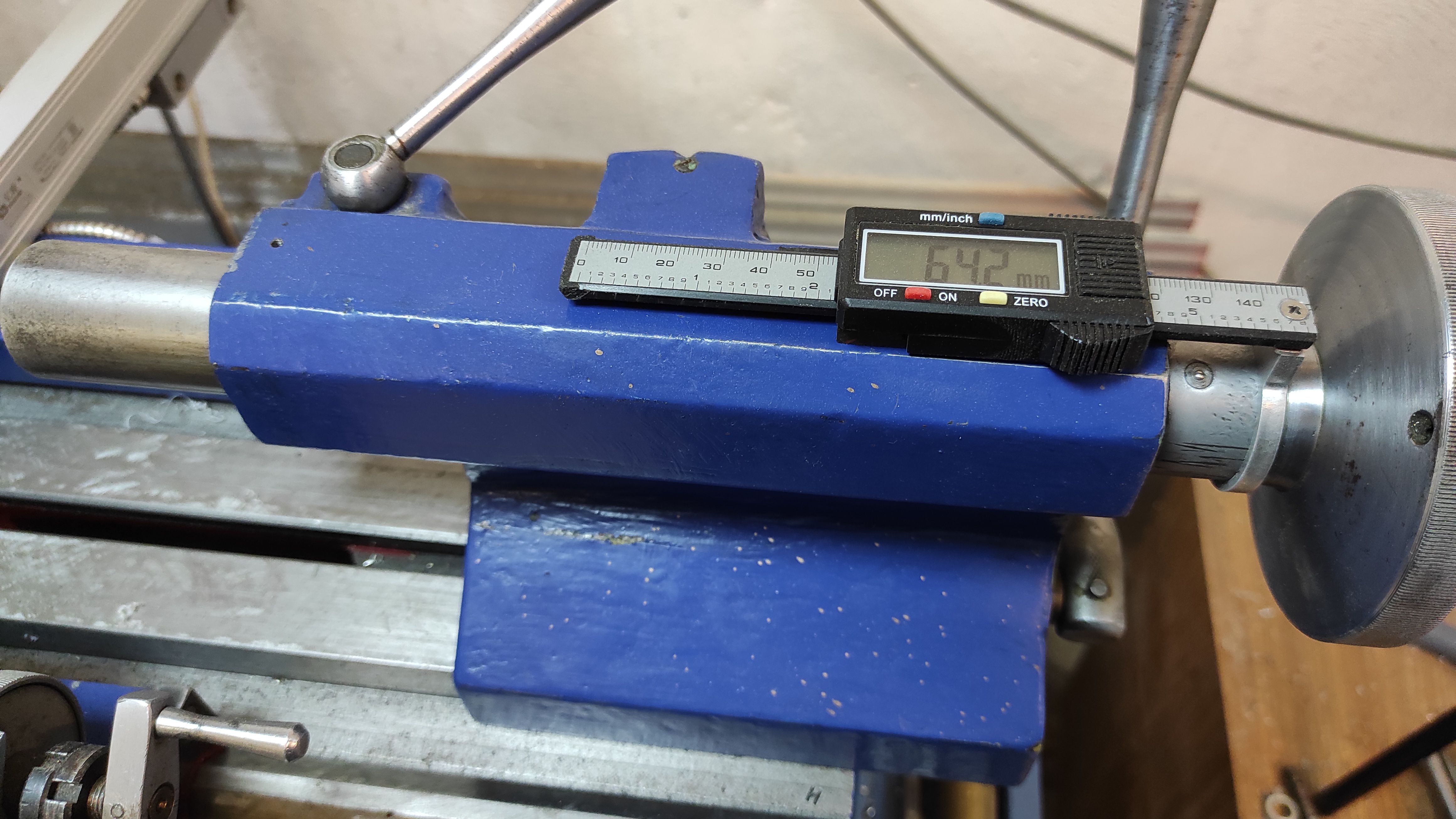

Приколохозил "УЦИ" на заднюю бабку :hehehe:

Re: Токарны 16У04П под ЧПУ
Зачёт
У меня тоже такой на ТВ-16 :)

Сообщение rage »
Хорошая мысля приходит опосля :hehehe:
2021-04-01 22.29.03.jpg (6601 просмотр) <a class='original' href='./download/file.php?id=194126&mode=view' target=_blank>Загрузить оригинал (4.24 МБ)</a>
Переставил колечко назад, теперь ход пиноли остался как и был до установки "УЦИ", а то сжиралось хомутом миллиметров 7.
Что за ЗБ такая?
У меня на ТВ-16 такой фокус не прокатит... :(

xenon-alien писал(а): ↑ Что за ЗБ такая?
Это его родная.

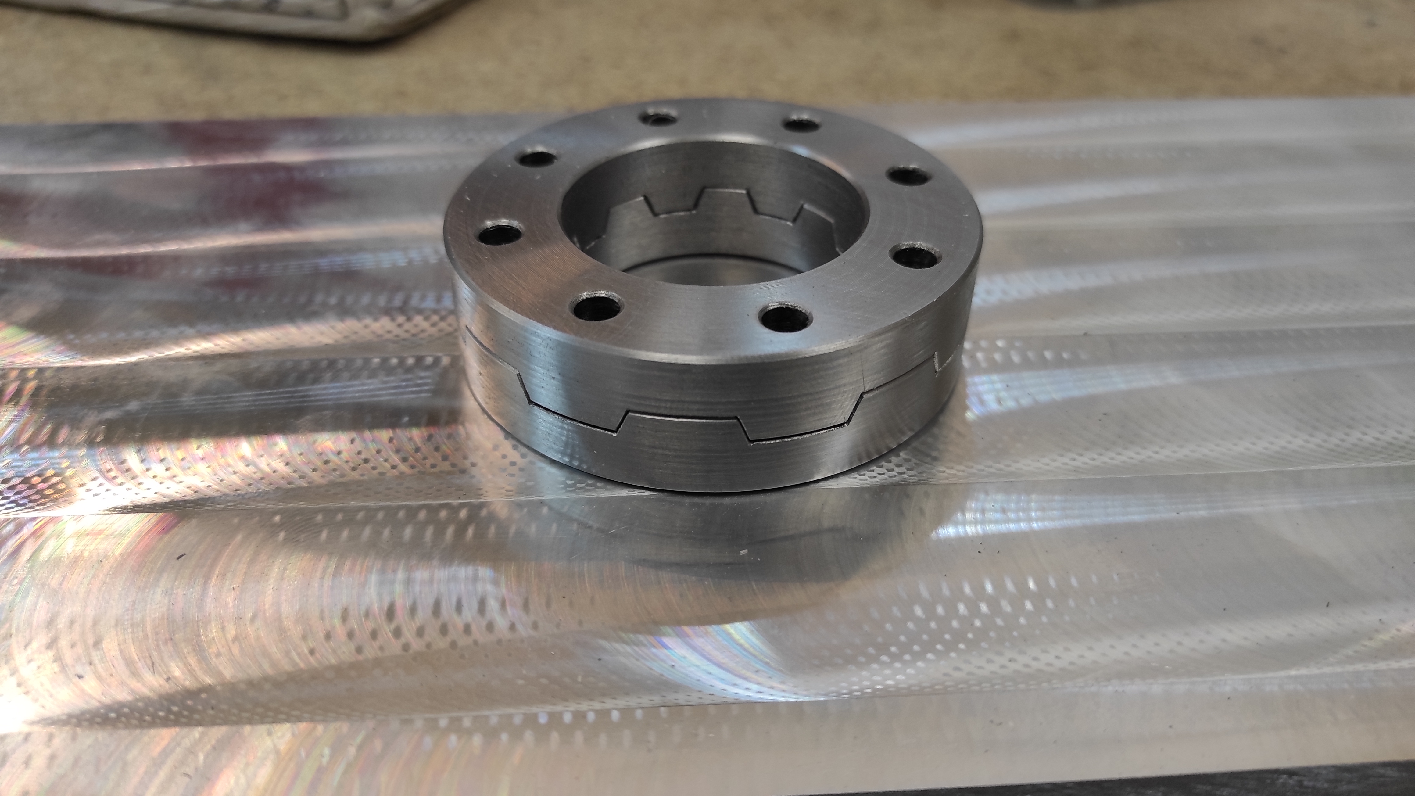

Отфрезеровал половинку хирта, вроне норм получилось.
Ст45
2021-04-07 22.01.40.jpg (6504 просмотра) <a class='original' href='./download/file.php?id=194337&mode=view' target=_blank>Загрузить оригинал (5.11 МБ)</a>
2021-04-07 23.50.27.jpg (6504 просмотра) <a class='original' href='./download/file.php?id=194338&mode=view' target=_blank>Загрузить оригинал (4.2 МБ)</a>

Сообщение rage »
Отфрезеровал вторую. Результатом очень доволен. Руками люфт не ощущается. В любом положении смыкаются четко, в отличии от заводской муфты с белки. Там более менее смыкается каждые 5 зубов.
2021-04-08 17.45.44.jpg (6471 просмотр) <a class='original' href='./download/file.php?id=194386&mode=view' target=_blank>Загрузить оригинал (4.68 МБ)</a>
2021-04-08 20.37.09-1.jpg (6471 просмотр) <a class='original' href='./download/file.php?id=194387&mode=view' target=_blank>Загрузить оригинал (4.37 МБ)</a>
2021-04-08 20.37.29.jpg (6471 просмотр) <a class='original' href='./download/file.php?id=194388&mode=view' target=_blank>Загрузить оригинал (3.81 МБ)</a>
2021-04-08 21.05.42.jpg (6471 просмотр) <a class='original' href='./download/file.php?id=194389&mode=view' target=_blank>Загрузить оригинал (3.76 МБ)</a>

rage писал(а): ↑ в отличии от заводской муфты с белки
У тех, что я купил, смыкание нормальное...не мерял только размер при перестанове.
rage
Сообщения: 996
Репутация: 621
Откуда: МО
Сообщение rage »
Kupfershcmidt писал(а): ↑ У тех, что я купил, смыкание нормальное...не мерял только размер при перестанове.
Я пару штук взял 90мм, обе такие.
Kupfershcmidt
Сообщения: 1762
Репутация: 323
Сообщение Kupfershcmidt »
rage писал(а): ↑ Я пару штук взял 90мм, обе такие.
Чёрт...(побежал проверять!)
