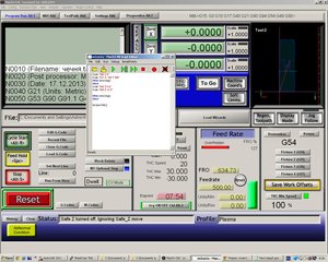

Здравствуйте, пытаемся оживить бу плазму, мануал THC ссылается на данную ссылку, обсуждаемую на форуме, но вот беда сайт не найден, может кто из сторожил подскажет как настраивать? Заранее благодарен
111.jpg (1845 просмотров) <a class='original' href='./download/file.php?id=193535&mode=view' target=_blank>Загрузить оригинал (85.76 КБ)</a>

А загуглить название в первой строчке мануала не пробовали?
https://www.po-mo.ru/catalog/electronics/335.html
вообще THC настраивается выставлением требуемого(желаемого) напряжения. Дальше, если он работает, то работает сам по себе.
