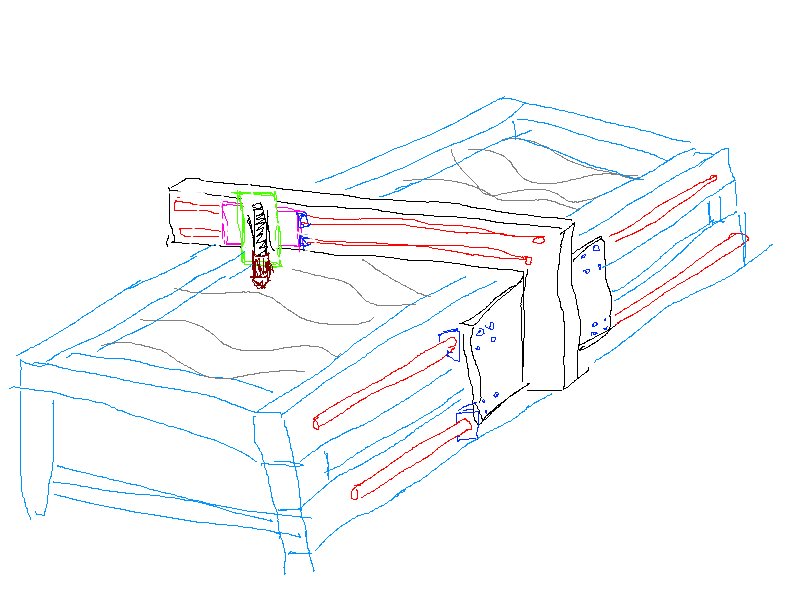

Появилась мысль собрать плазму. 1500*1500, маленькую.
снова в голове возник план вот такого экзота:
плазма.jpg (5339 просмотров) <a class='original' href='./download/file.php?id=20300&mode=view' target=_blank>Загрузить оригинал (80.59 КБ)</a>
Это типа корявый вид с тыла.
Рельсы круглые на подпорке
моторы шаговики.
привод ремнём, шестерня на моторе без редукторов, "омега"-типа.
Сверхточности не требуется, +- 0.5мм
Какую выбрать плазмомет? толщины разрезаемые хотелось бы до 20мм. Хватит ли какого-нибудь недорогого бюджетного?
Сложно ли настроить linux cnc под плазму?
Какую лучше ось Z делать, полноценную или "вверх-вниз" с фиксированной вручную задаваемой высотой/механической следилкой ?
Что еще я упустил?
Re: Плазму хочется.
РЕКЛАМА писал(а):Какую выбрать плазмомет?
Hypertherm 85 :)
РЕКЛАМА писал(а):Хватит ли какого-нибудь недорогого бюджетного?
можно российскую какую нибудь типо ПУРМ
РЕКЛАМА писал(а):Какую лучше ось Z делать, полноценную
полноценную
РЕКЛАМА писал(а):Что еще я упустил?
война план покажет :)

По linuxcnc могут возникнуть вопросы с настройкой THC, но все будет зависеть от конкретного THC. Z лучше делать полноценной.
А почему опора портала только с одной стороны? Если будет полноценная ось Z + нормальный thc можно налету компенсировать прогиб консоли...
РЕКЛАМА
Сообщения: 729
Репутация: 80
Откуда: Брянск
Re: Плазму хочется.
Сообщение РЕКЛАМА »
а зачем ему опора с двух сторон? там же нагрузка только плазмотрон. на картинке все сильно упрощенно, будет двойная балка с регулировкой. ТНС это что?
Re: Плазму хочется.
РЕКЛАМА писал(а):а зачем ему опора с двух сторон? там же нагрузка только плазмотрон
начинается заблуждения, а потом будет - а чЁ плазма так хреново режет :lol:
РЕКЛАМА писал(а):ТНС это что?
Torch High Control - типо измеряется дуга плазмы и автоматом подымается плазматрон. Если проще -хреновина чтобы держать зазор оптимальный между плазматроном и листом. Мой брат все разрабатывает, разрабатывает - ждемс когда разработает :)
