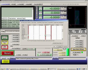

poputnik писал(а):регулировкка плазмы у тебя по первичке или по вторичке?
Беру плюс с экранированного провода горелки, и массу с земли плазмы все это дело в делитель запустил, а он уже самой плате оправляет снятые показания, я с Денисом(автором этой платы) часто общаюсь, они сейчас сделали новую плату thc, обещал прислать на испытания! Омический брал у них же! Сейчас сниму на видео его работу!
оми.JPG (3899 просмотров) <a class='original' href='./download/file.php?id=23273&sid=beb025d3062137a718e604b6308eabe9&mode=view' target=_blank>Загрузить оригинал (224.3 КБ)</a>
омич.JPG (3899 просмотров) <a class='original' href='./download/file.php?id=23274&sid=beb025d3062137a718e604b6308eabe9&mode=view' target=_blank>Загрузить оригинал (230.31 КБ)</a>
Идем все к лучшему!
