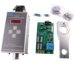

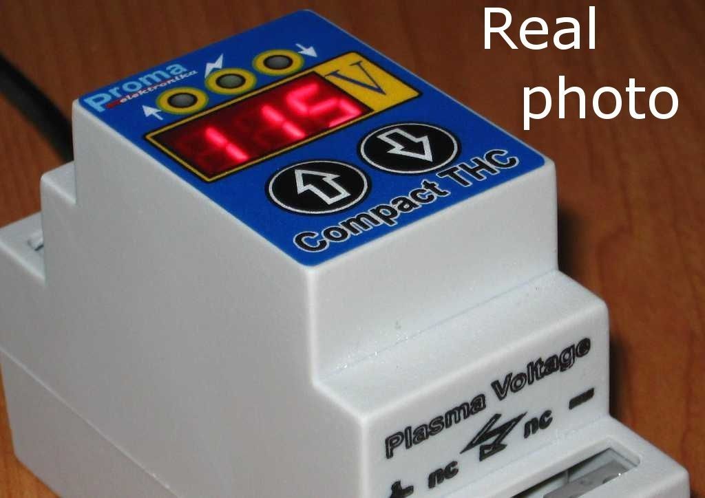

РЕКЛАМА писал(а):А ТНС какие выдает сигналы? вверх-вниз?
Его можно заставить управлять высотой связав его с просто электромотором?
Есть разные ТНС активные(с мотором) и пассивные(только сигналы выдают), есть механические и тд...
Первый вариант это полностью собранная ось Z. Такой ТНС никак не привязан к ЧПУ и сам работает автономно.
THC.JPG (4196 просмотров) <a class='original' href='./download/file.php?id=20352&mode=view' target=_blank>Загрузить оригинал (364.84 КБ)</a>
На фото виден мотор. Такой ТНС заказали для экспериментов :roll:
Второй вариант это ТНС который измеряет напряжение и выдает сигналы поднять или опустить плазморез. Эти сигналы понимает ЧПУ(Мач) и по ходу работу регулирует ось Z.
ТНС2.JPG (4196 просмотров) <a class='original' href='./download/file.php?id=20353&mode=view' target=_blank>Загрузить оригинал (54.5 КБ)</a>
Подобный ТНС заказали для экспериментов :roll:

А порядок цен на такие железки каков?
Соответственно чтобы их использовать на плазмомете должен быть выход сигнала для них, или его можно подцепить тупо к -+ плазмотрона. Они ведь "слушают" напряжение дуги?
Re: Плазму хочется.
РЕКЛАМА писал(а):А порядок цен на такие железки каков?
от каЧества зависит
Например от Hypertherm весь блок Z с ТНС находил цену около 10килобаксов.
Китайский что на фотке 800, что ниже 300

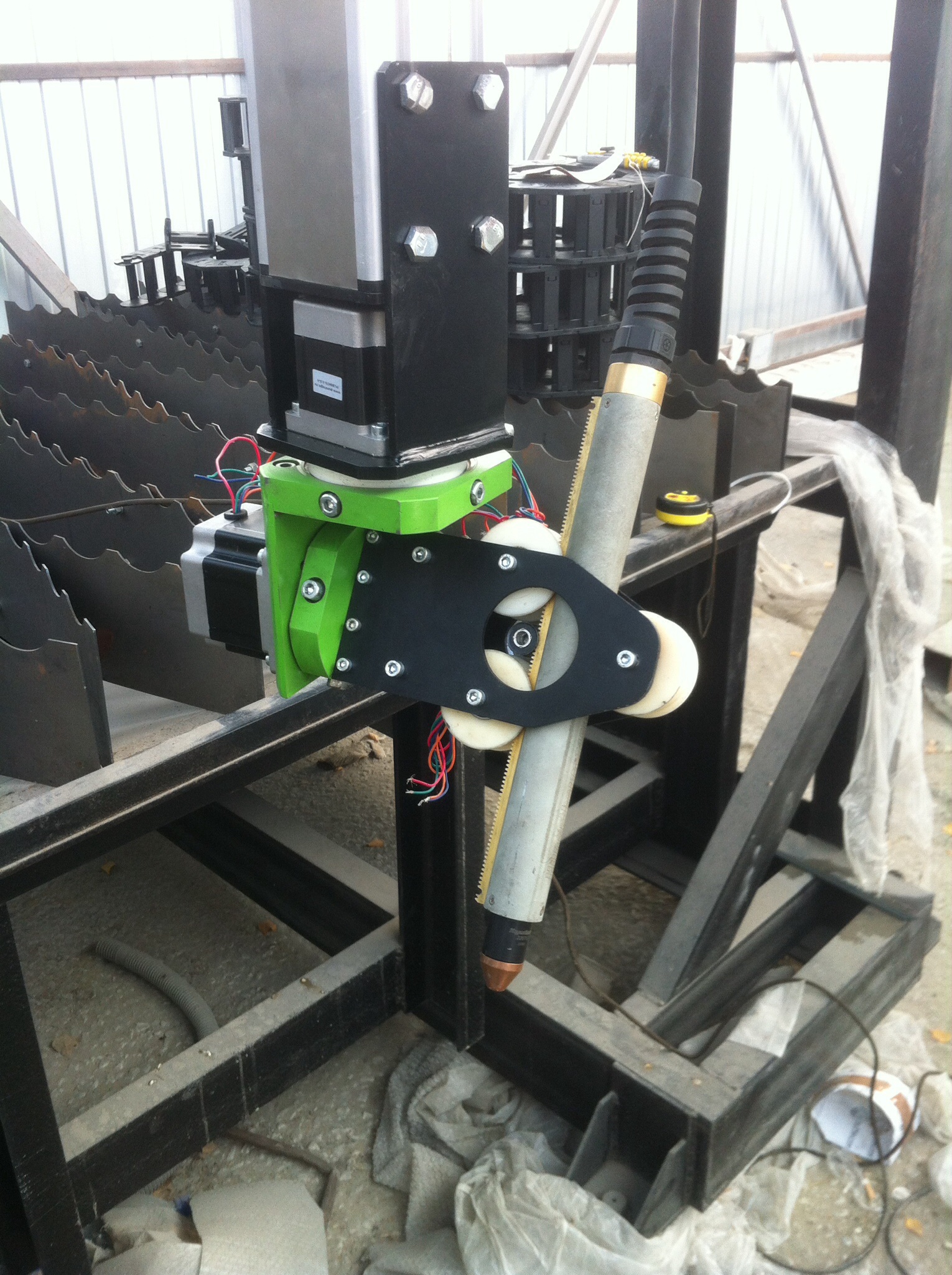

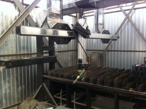

Сообщение buyvoll »
Ну, тада у нас вполне полноценная выходит ))
image.jpg (4147 просмотров) <a class='original' href='./download/file.php?id=20429&mode=view' target=_blank>Загрузить оригинал (1011.74 КБ)</a>
image.jpg (4147 просмотров) <a class='original' href='./download/file.php?id=20431&mode=view' target=_blank>Загрузить оригинал (919.57 КБ)</a>

Сообщение Тима »
классная конструкция! :good:
А сколько там осей?
И чем управляете?

Сообщение buyvoll »
X, Y, Z, А позиционер трубы, В поворот горелки, С наклон горелки, + ТНС
Управление сандуино, прошивка своя
Только пока стадия сборки
