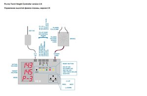

Здравствуйте, пытаемся оживить бу плазму, мануал THC ссылается на данную ссылку, обсуждаемую на форуме, но вот беда сайт не найден, может кто из сторожил подскажет как настраивать? Заранее благодарен

А загуглить название в первой строчке мануала не пробовали?
https://www.po-mo.ru/catalog/electronics/335.html
вообще THC настраивается выставлением требуемого(желаемого) напряжения. Дальше, если он работает, то работает сам по себе.

Спасибо, вопрос решил.
