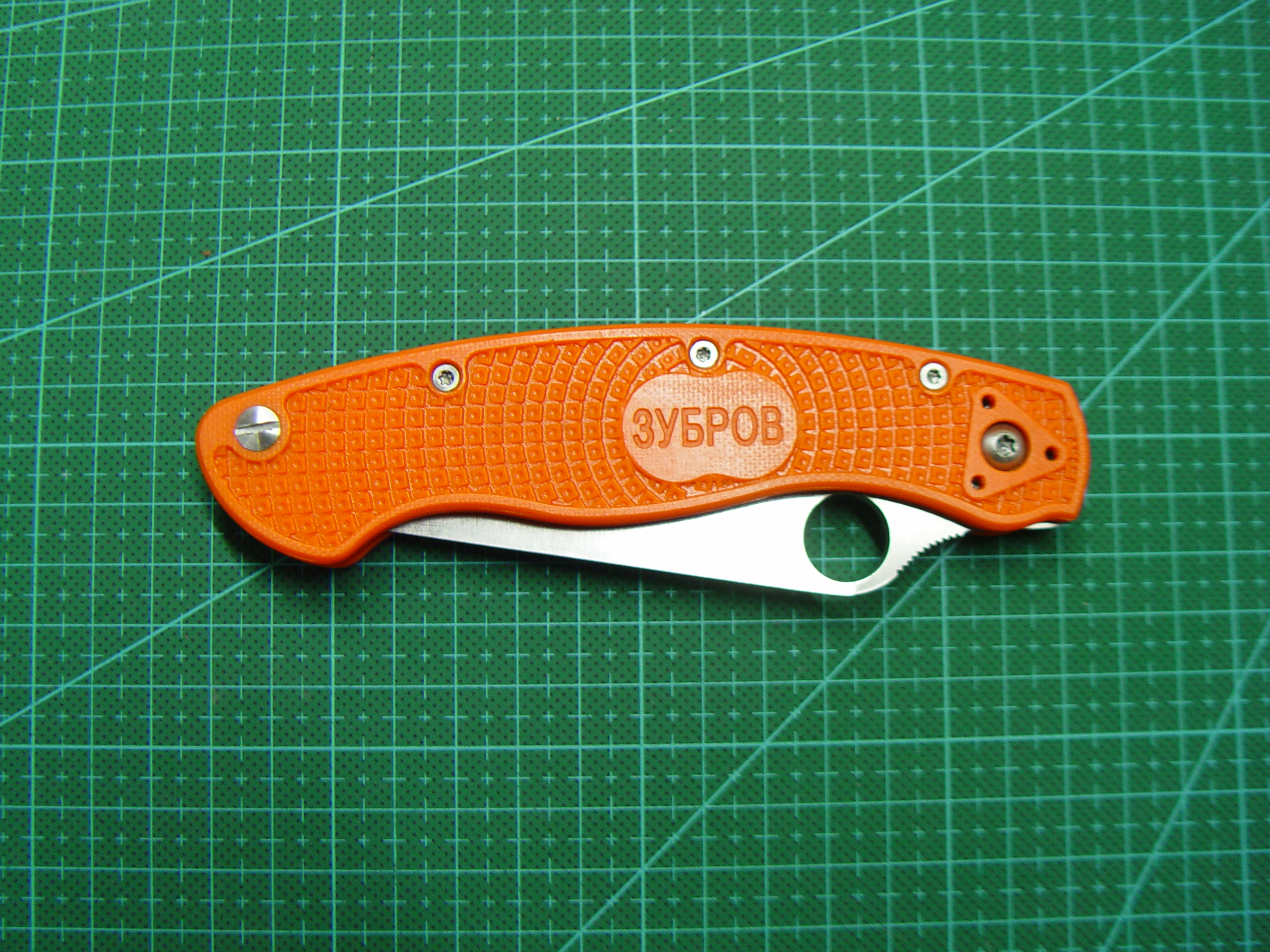

Немного реверсинижиниринга и гибридизации

Re: Безделушки maxx2000orel
как то дешОвинько смотрится. Не в обиду. Надо поБлагороднее материал, может люм с анодом, или сталь. НО не оранжевый пластик
maxx2000orel
Сообщения: 357
Репутация: 94
Сообщение maxx2000orel »
Ты не волокешь в этой теме. Непотеряйки это самый смак. Рулит Карбон и G10 для этих ножей. Да и железные рукоятки зимой не айс.
На ютубе много тем по непотеряйкам)) каждый второй коммент о том что чел потерял второй нож :hehehe:
maxx2000orel
Сообщения: 357
Репутация: 94
Непотеряйка не в том смысле что не теряется вообще, а в том смысле что он сразу бросается в глаза когда ищешь его среди прочего хлама :)
