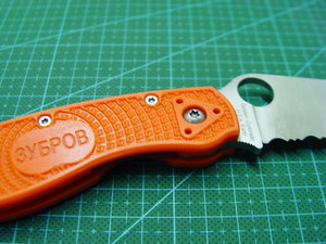

Немного реверсинижиниринга и гибридизации
DSC09964.JPG (17779 просмотров) <a class='original' href='./download/file.php?id=154478&mode=view' target=_blank>Загрузить оригинал (2.08 МБ)</a>
DSC09961.JPG (17779 просмотров) <a class='original' href='./download/file.php?id=154475&mode=view' target=_blank>Загрузить оригинал (2.11 МБ)</a>
DSC09962.JPG (17779 просмотров) <a class='original' href='./download/file.php?id=154476&mode=view' target=_blank>Загрузить оригинал (2.24 МБ)</a>
DSC09963.JPG (17779 просмотров) <a class='original' href='./download/file.php?id=154477&mode=view' target=_blank>Загрузить оригинал (2.14 МБ)</a>
DSC09965.JPG (17779 просмотров) <a class='original' href='./download/file.php?id=154479&mode=view' target=_blank>Загрузить оригинал (2.25 МБ)</a>
DSC09969.JPG (17779 просмотров) <a class='original' href='./download/file.php?id=154480&mode=view' target=_blank>Загрузить оригинал (2.06 МБ)</a>
Re: Безделушки maxx2000orel
как то дешОвинько смотрится. Не в обиду. Надо поБлагороднее материал, может люм с анодом, или сталь. НО не оранжевый пластик

Ты не волокешь в этой теме. Непотеряйки это самый смак. Рулит Карбон и G10 для этих ножей. Да и железные рукоятки зимой не айс.
На ютубе много тем по непотеряйкам)) каждый второй коммент о том что чел потерял второй нож :hehehe:
maxx2000orel
Сообщения: 357
Репутация: 94
Сообщение maxx2000orel »
Непотеряйка не в том смысле что не теряется вообще, а в том смысле что он сразу бросается в глаза когда ищешь его среди прочего хлама :)
