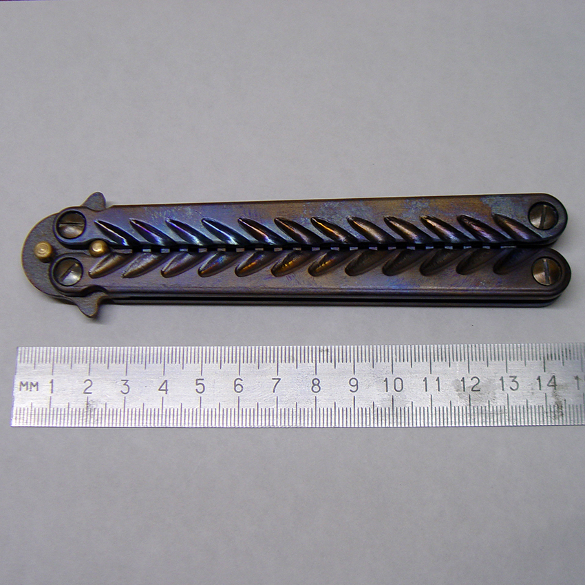

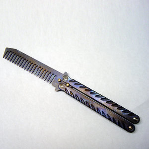

Немного реверсинижиниринга и гибридизации

как то дешОвинько смотрится. Не в обиду. Надо поБлагороднее материал, может люм с анодом, или сталь. НО не оранжевый пластик

Ты не волокешь в этой теме. Непотеряйки это самый смак. Рулит Карбон и G10 для этих ножей. Да и железные рукоятки зимой не айс.

Непотеряйка не в том смысле что не теряется вообще, а в том смысле что он сразу бросается в глаза когда ищешь его среди прочего хлама :)

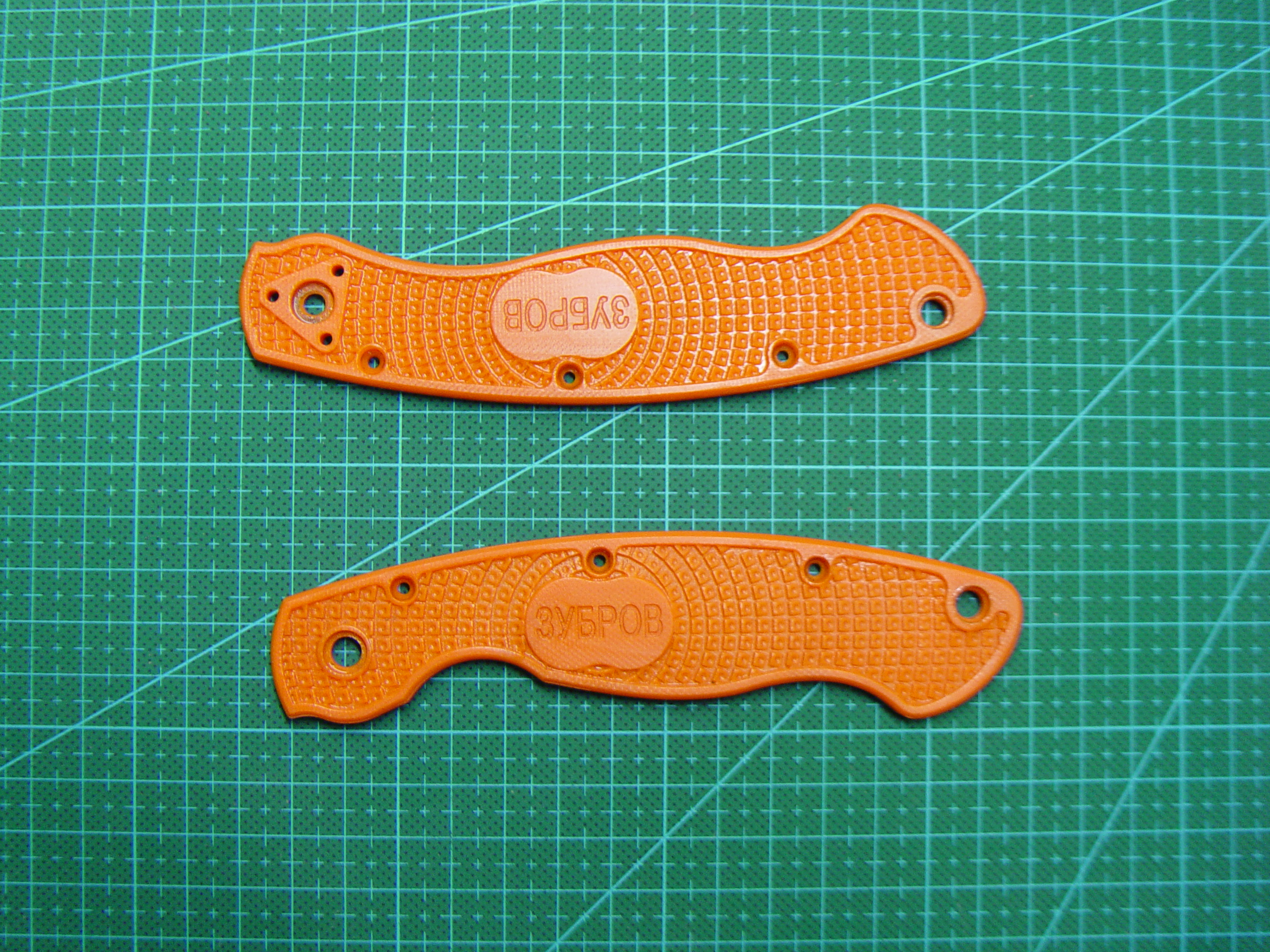

Спартан от Колдстил, чёрная Джи10, финиш из под фрезы

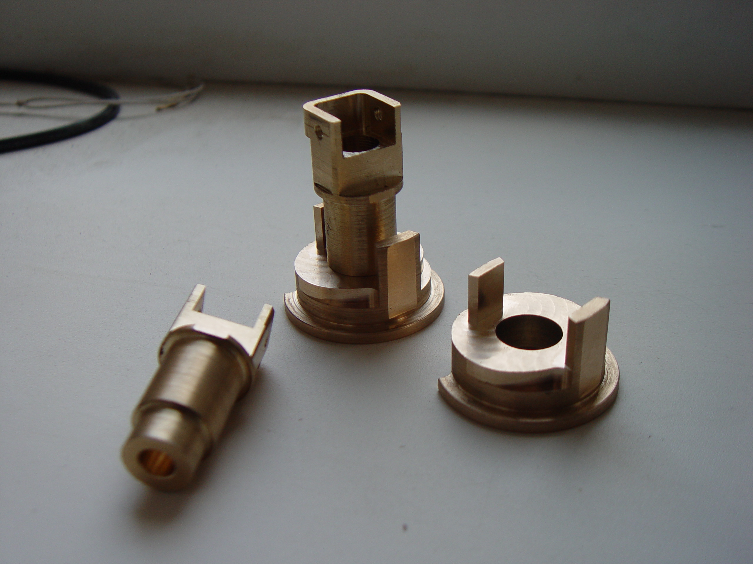

Личинка от замка, в оригинала литая была
part000001.jpg (12760 просмотров) <a class='original' href='./download/file.php?id=185387&sid=47caaa2d3d41622289daf0465fe01530&mode=view' target=_blank>Загрузить оригинал (91.38 КБ)</a>
Сообщения: 3310
Re: Безделушки maxx2000orel
maxx2000orel писал(а): ↑ Личинка от замка, в оригинала литая была
А замок купить новый не проще было или это было не заменяемым от какого-то ящика/шкафа/гаража и т.д.?
