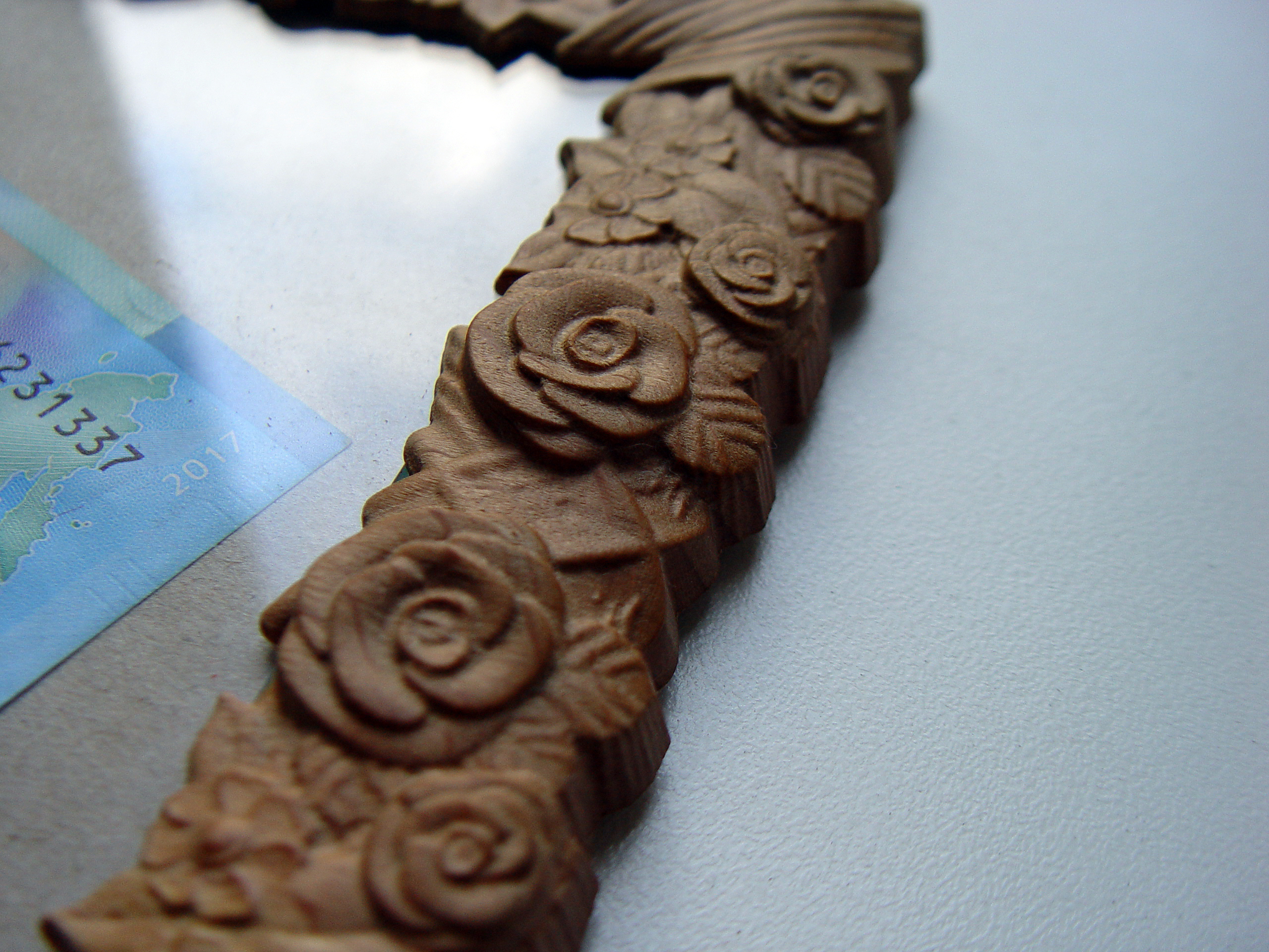

Моделирование в Арткам, самое то что надо для таких вещей. Неизвестная латунь, но мягкая сцука. Чистого машинного времени 1 час. Выпуклой формы, диаметр 35мм, общая толщина 2,7мм, инструмент в порядке появления в шпинделе: сверло 1,5мм, концевая фреза 3мм, гравер 0,1х60гр с шагом 0,05, фреза со сферическим концом 1.5мм. Финиш щётка по металлу. Возможно потом патина в чёрный с последующей располировкой. Делалось как элемент декора на ножны для ножа в соответствующей тематике, но есть вероятность что не выкупят ибо дороговато заказчику как мне кажется.

Тут ведь по векторам работа. Растра нет?

Обработка растром и черновая и чистовая. По векторам только обрезка по контуру и канавка под нитку.

Ну как бы гравировкой по векторам можно получить стенку с уклоном равным углу гравера, а здесь всё-таки 3D рельеф. Да и со сверлением и фрезеровкой канавки под нитку лоханулся почти 20 минут сверлил и канавку под нитку минут 10 резал:), режимы инструмента выставлены под титан, но уже не стал переделывать ибо проект выходного дня и никуда не спешил.

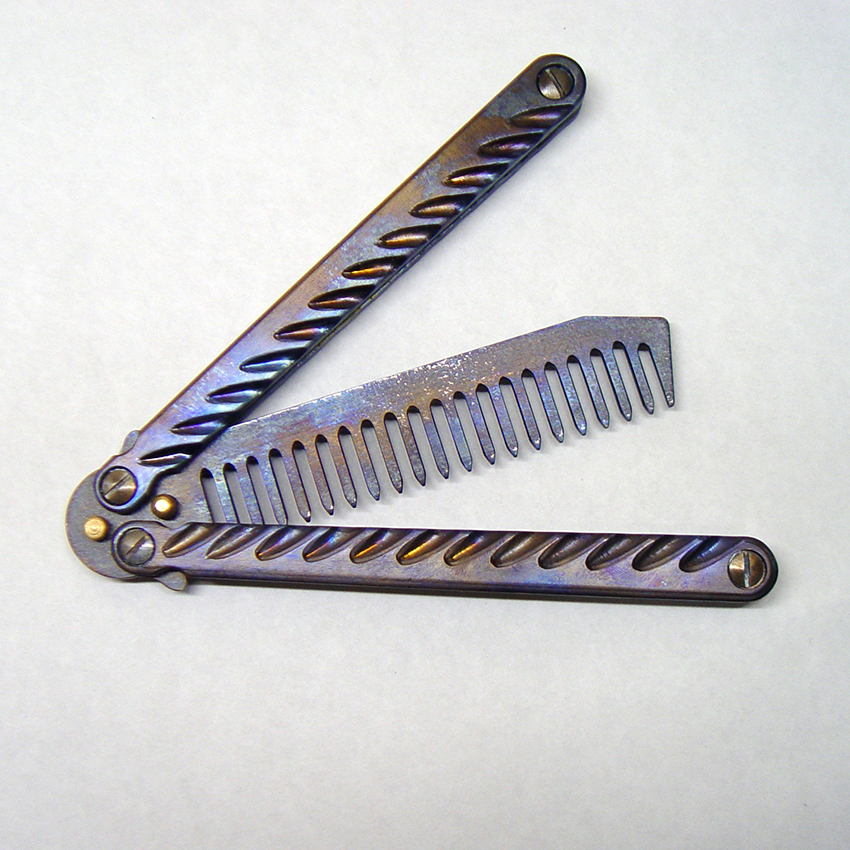

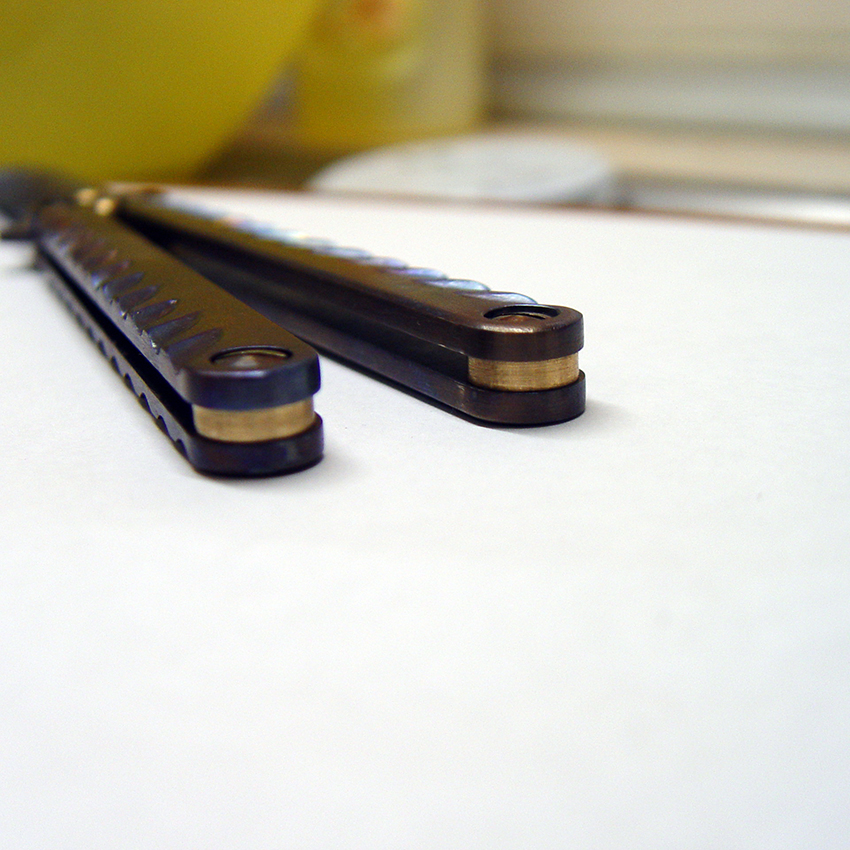

Титановое станкорукоблудие

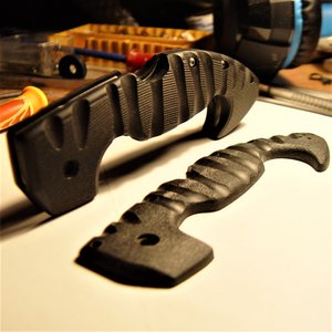

Спартан от Колдстил, чёрная Джи10, финиш из под фрезы

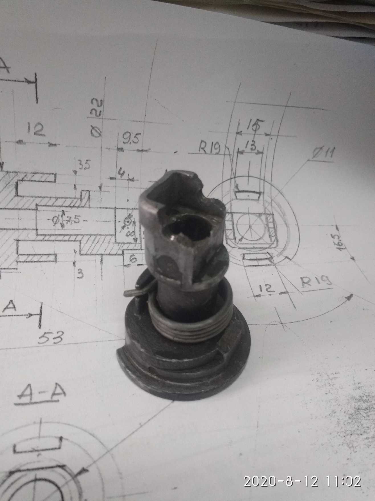

Личинка от замка, в оригинала литая была
part000001.jpg (12729 просмотров) <a class='original' href='./download/file.php?id=185387&mode=view' target=_blank>Загрузить оригинал (91.38 КБ)</a>
Сообщения: 3310
Re: Безделушки maxx2000orel
maxx2000orel писал(а): ↑ Личинка от замка, в оригинала литая была
А замок купить новый не проще было или это было не заменяемым от какого-то ящика/шкафа/гаража и т.д.?
