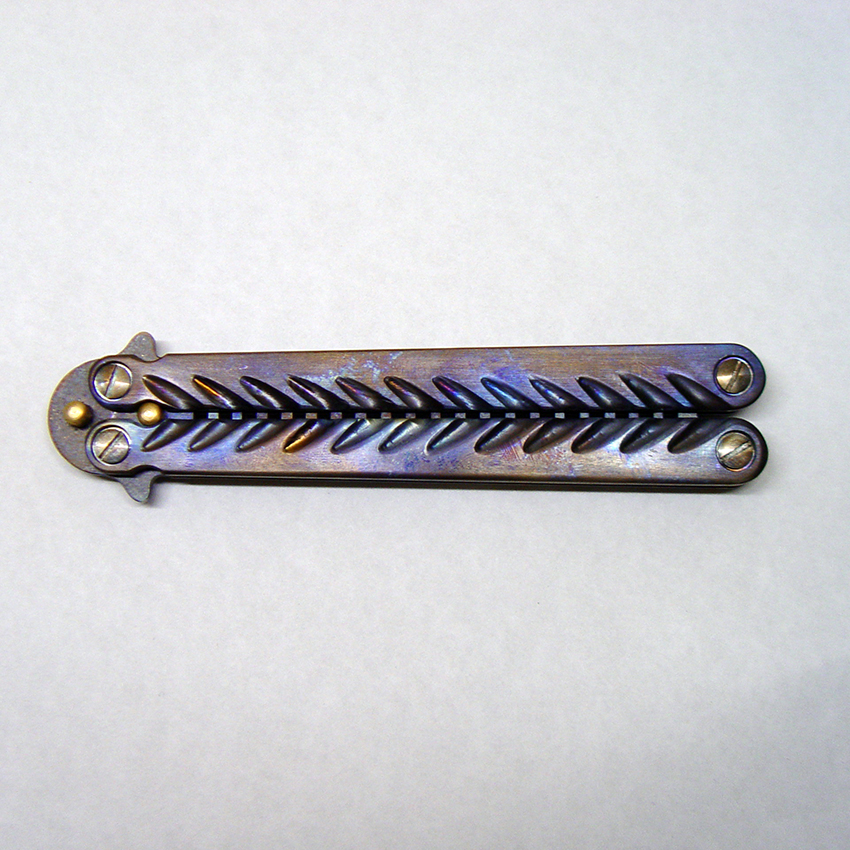

Re: Безделушки maxx2000orel
Сообщение maxx2000orel »
Моделирование в Арткам, самое то что надо для таких вещей. Неизвестная латунь, но мягкая сцука. Чистого машинного времени 1 час. Выпуклой формы, диаметр 35мм, общая толщина 2,7мм, инструмент в порядке появления в шпинделе: сверло 1,5мм, концевая фреза 3мм, гравер 0,1х60гр с шагом 0,05, фреза со сферическим концом 1.5мм. Финиш щётка по металлу. Возможно потом патина в чёрный с последующей располировкой. Делалось как элемент декора на ножны для ножа в соответствующей тематике, но есть вероятность что не выкупят ибо дороговато заказчику как мне кажется.

Тут ведь по векторам работа. Растра нет?
Обработка растром и черновая и чистовая. По векторам только обрезка по контуру и канавка под нитку.

Сообщение Udjin »
Ага, теперь понятно откуда час машинного ..
Ну как бы гравировкой по векторам можно получить стенку с уклоном равным углу гравера, а здесь всё-таки 3D рельеф. Да и со сверлением и фрезеровкой канавки под нитку лоханулся почти 20 минут сверлил и канавку под нитку минут 10 резал:), режимы инструмента выставлены под титан, но уже не стал переделывать ибо проект выходного дня и никуда не спешил.

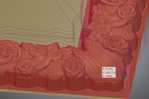

Фоторамка под фото 13х18 . Массив бука. Отделка- Карнаубский воск.

Расскажи из чего и как пилил.

maxx2000orel писал(а):
Зачем бракованый показывать?

Лодочник писал(а):Зачем бракованый показывать?
Там не смертельно.Вживую заметно только опытному придирчивому глазу.
Я сначала обрезал по контуру с поддерживающими перемычками, а когда резал рельеф срезало последнюю перемычку и деталь чуть отошла от стола, прихваты надо было поближе ставить. А поскольку скорость под 2м\мин фреза успела туда-сюда сбегать пока на паузу нажал. Авось не прошел :). Хотел руками довести, но жена запретила.
В общем эффект чисто визуальный, как на ламинате. Если уложить швы параллельно окну, то щели видны, если перпендикулярно то нет.
Kiriller писал(а):Расскажи из чего и как пилил.
Бук, пилил на станке, фрезами разными рельеф по векторам, по времени часа 3-3,5. Потом капроновая щётка для чистки ковров, карнауба и фетровый диск в бормашинке.

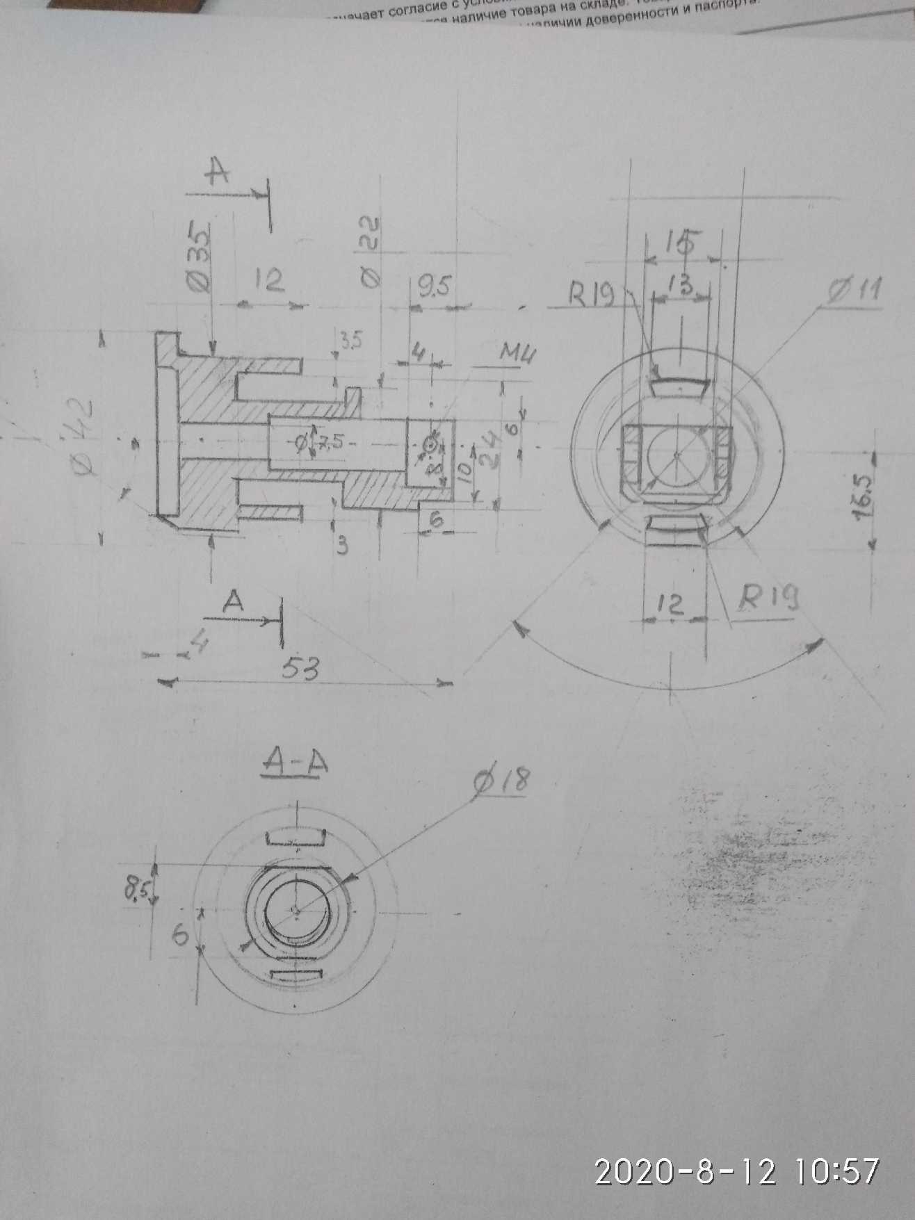

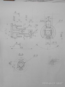

Личинка от замка, в оригинала литая была
part000001.jpg (12728 просмотров) <a class='original' href='./download/file.php?id=185387&mode=view' target=_blank>Загрузить оригинал (91.38 КБ)</a>
Сообщения: 3310
maxx2000orel писал(а): ↑ Личинка от замка, в оригинала литая была
А замок купить новый не проще было или это было не заменяемым от какого-то ящика/шкафа/гаража и т.д.?
