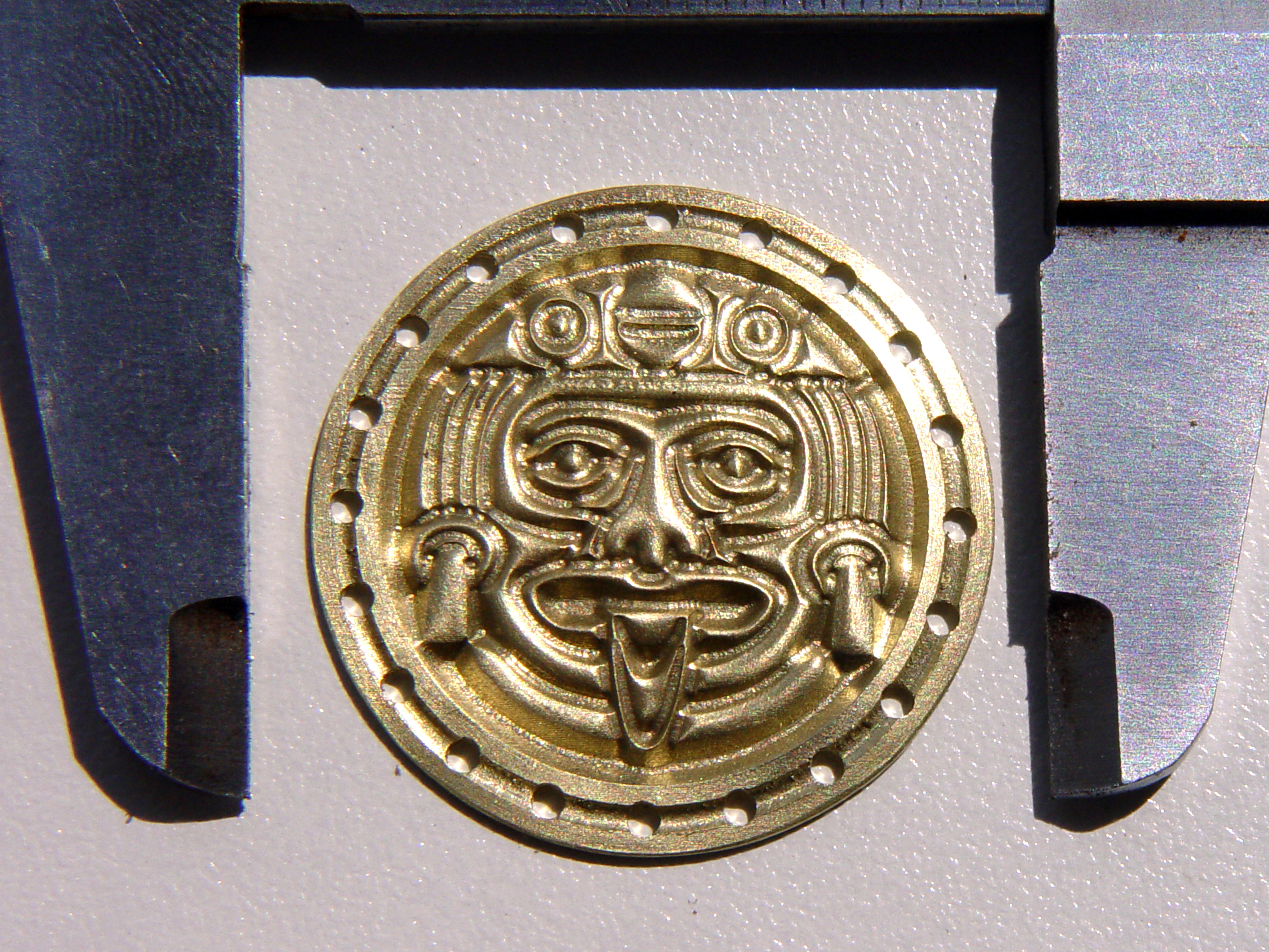

Ну и я заведу свой альбомчик
DSC09918.JPG (18749 просмотров) <a class='original' href='./download/file.php?id=142871&mode=view' target=_blank>Загрузить оригинал (3.12 МБ)</a>
Udjin
Сообщения: 2072
Репутация: 1248
Re: Безделушки maxx2000orel
Сообщение Udjin »
Информации бы поболя. Материал, фрезы, нюансы ..
Проект "Абсент".
Проект "Бумер".
Проект "Плексар".
Проект "Пропеллер".
Про мои станки есть тут.
maxx2000orel
Сообщения: 357
Репутация: 94
Сообщение maxx2000orel »

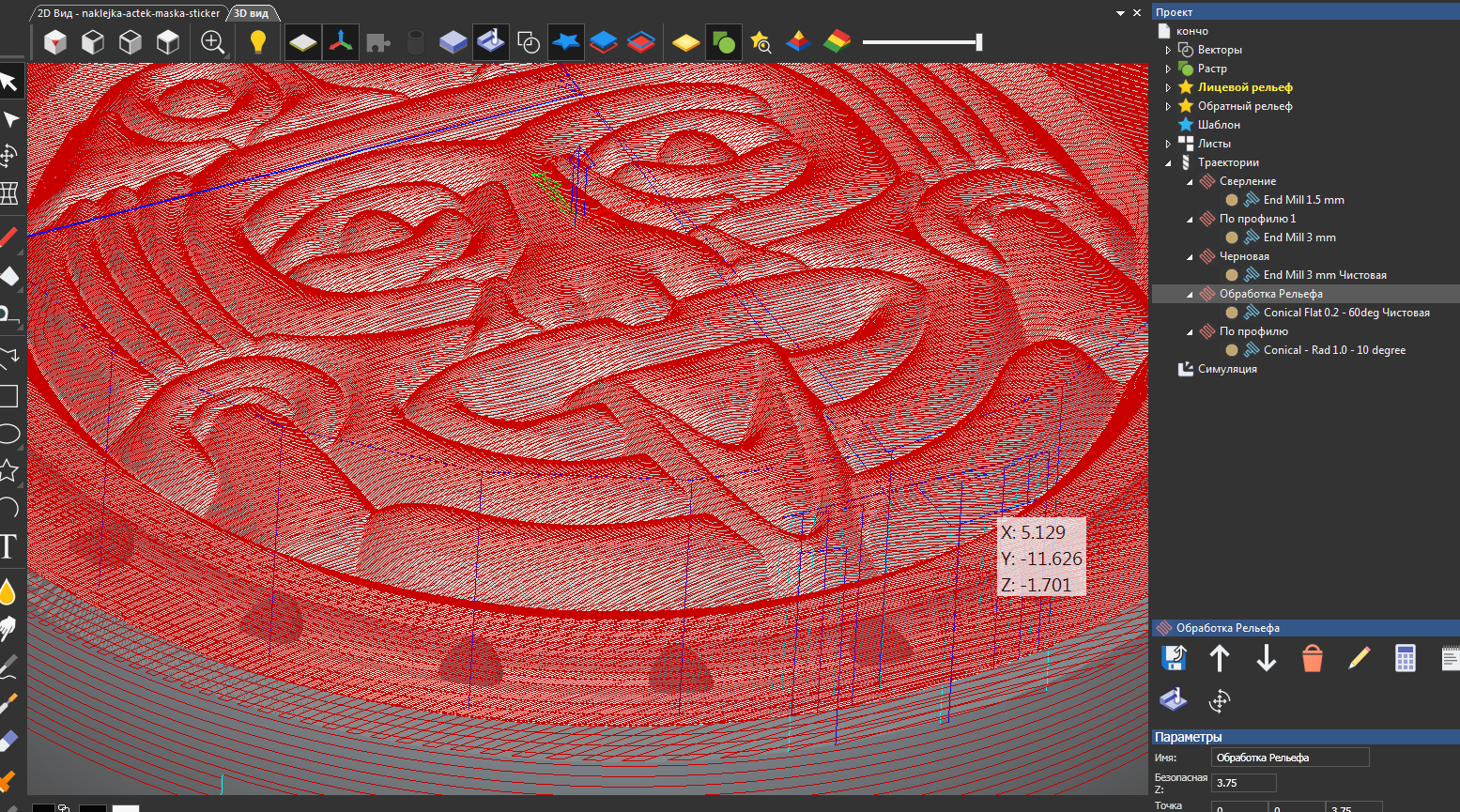

Моделирование в Арткам, самое то что надо для таких вещей. Неизвестная латунь, но мягкая сцука. Чистого машинного времени 1 час. Выпуклой формы, диаметр 35мм, общая толщина 2,7мм, инструмент в порядке появления в шпинделе: сверло 1,5мм, концевая фреза 3мм, гравер 0,1х60гр с шагом 0,05, фреза со сферическим концом 1.5мм. Финиш щётка по металлу. Возможно потом патина в чёрный с последующей располировкой. Делалось как элемент декора на ножны для ножа в соответствующей тематике, но есть вероятность что не выкупят ибо дороговато заказчику как мне кажется.

Тут ведь по векторам работа. Растра нет?

Обработка растром и черновая и чистовая. По векторам только обрезка по контуру и канавка под нитку.

Ага, теперь понятно откуда час машинного ..

Ну как бы гравировкой по векторам можно получить стенку с уклоном равным углу гравера, а здесь всё-таки 3D рельеф. Да и со сверлением и фрезеровкой канавки под нитку лоханулся почти 20 минут сверлил и канавку под нитку минут 10 резал:), режимы инструмента выставлены под титан, но уже не стал переделывать ибо проект выходного дня и никуда не спешил.

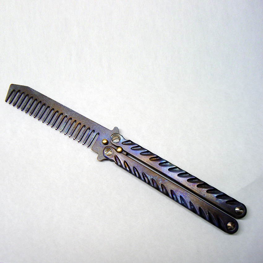

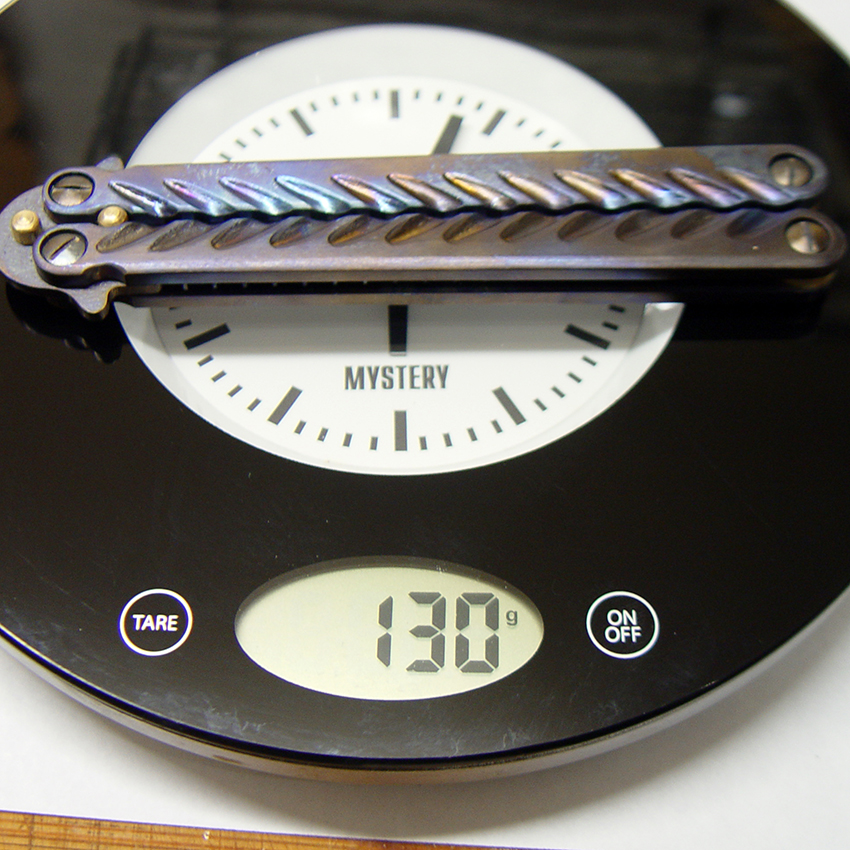

Титановое станкорукоблудие

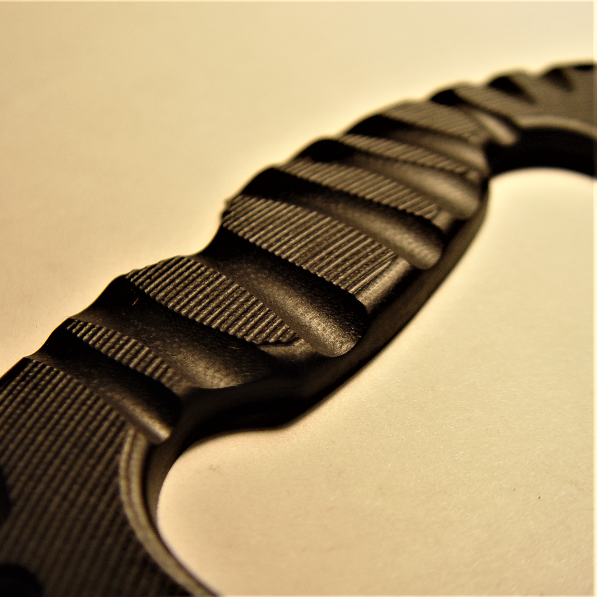

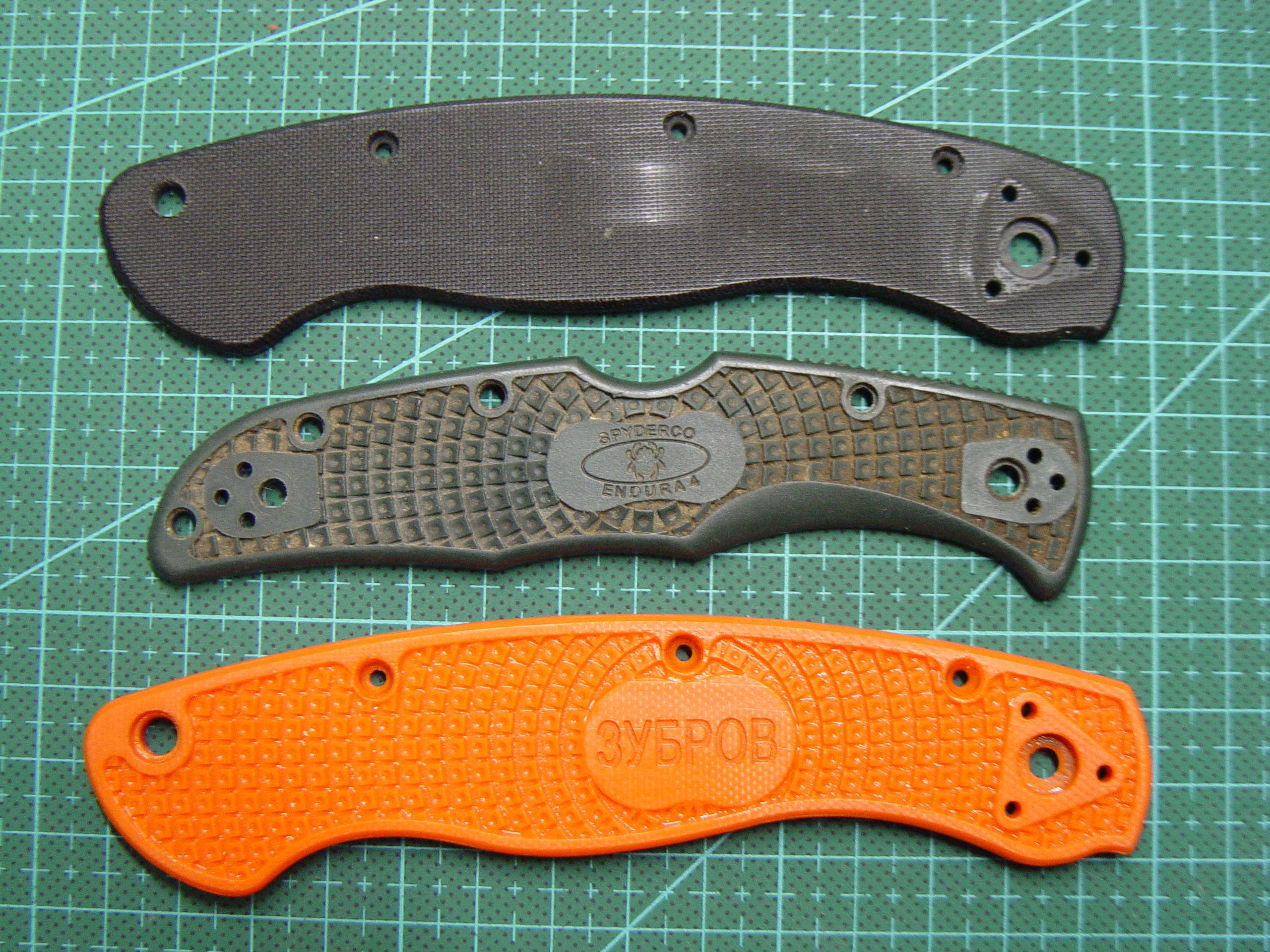

Немного реверсинижиниринга и гибридизации
как то дешОвинько смотрится. Не в обиду. Надо поБлагороднее материал, может люм с анодом, или сталь. НО не оранжевый пластик
maxx2000orel
Сообщения: 357
Репутация: 94
Ты не волокешь в этой теме. Непотеряйки это самый смак. Рулит Карбон и G10 для этих ножей. Да и железные рукоятки зимой не айс.
На ютубе много тем по непотеряйкам)) каждый второй коммент о том что чел потерял второй нож :hehehe:
maxx2000orel
Сообщения: 357
Репутация: 94
Непотеряйка не в том смысле что не теряется вообще, а в том смысле что он сразу бросается в глаза когда ищешь его среди прочего хлама :)

Спартан от Колдстил, чёрная Джи10, финиш из под фрезы
