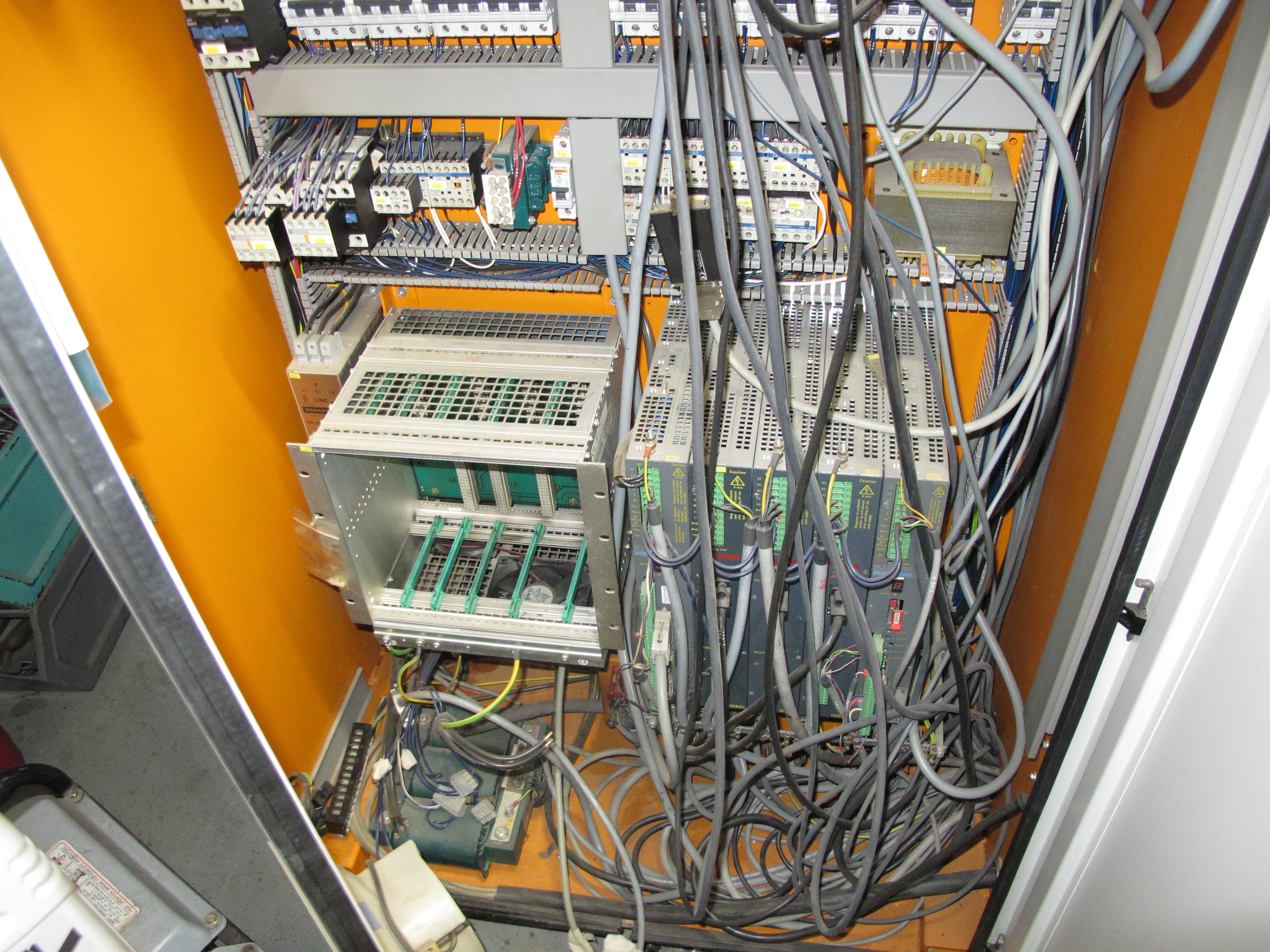

Собственно проблема заключается в следующем. В качестве шпиндельного привода там стоит Паркеровский Parvex Digivex DXD6032. Сумасшедшие деды в нем основательно покопались, пытаясь починить. Куча перепаек, соплей, в довершении, похоже, на +5 вольт прилетело что-то высокое. Контроллер Сименсовский C167 с внешней ультрафиолетовой памятью. Контроллер стоит, хотя питание, тактовая, сброс и всё, что ему положено, в норме. Как вишенка на торте, софт для настройки привода не возможно найти, есть только его описания. Есть два варианта.
Сделать своё управление, на имеющуюся силовую часть или найти похожий привод. У него не энкодер, а резольвер. Вот сейчас ищем кандидатов на замену.
Вот содержимое станочной тумбы.
IMG_4876.JPG (13407 просмотров) <a class='original' href='./download/file.php?id=164947&mode=view' target=_blank>Загрузить оригинал (1.78 МБ)</a>
IMG_4878.JPG (13407 просмотров) <a class='original' href='./download/file.php?id=164948&mode=view' target=_blank>Загрузить оригинал (1.82 МБ)</a>
IMG_4879.JPG (13407 просмотров) <a class='original' href='./download/file.php?id=164949&mode=view' target=_blank>Загрузить оригинал (1.94 МБ)</a>
IMG_4880.JPG (13407 просмотров) <a class='original' href='./download/file.php?id=164950&mode=view' target=_blank>Загрузить оригинал (1.91 МБ)</a>
IMG_4881.JPG (13407 просмотров) <a class='original' href='./download/file.php?id=164951&mode=view' target=_blank>Загрузить оригинал (2.11 МБ)</a>
Плюс ко всему с десяток разнокалиберных канистр для этого станка с маслом, концентратом СОЖ, теплоноситель для холодильника. Все полные. Лежали в соседнем помещении под кучей мусора. :hehehe:

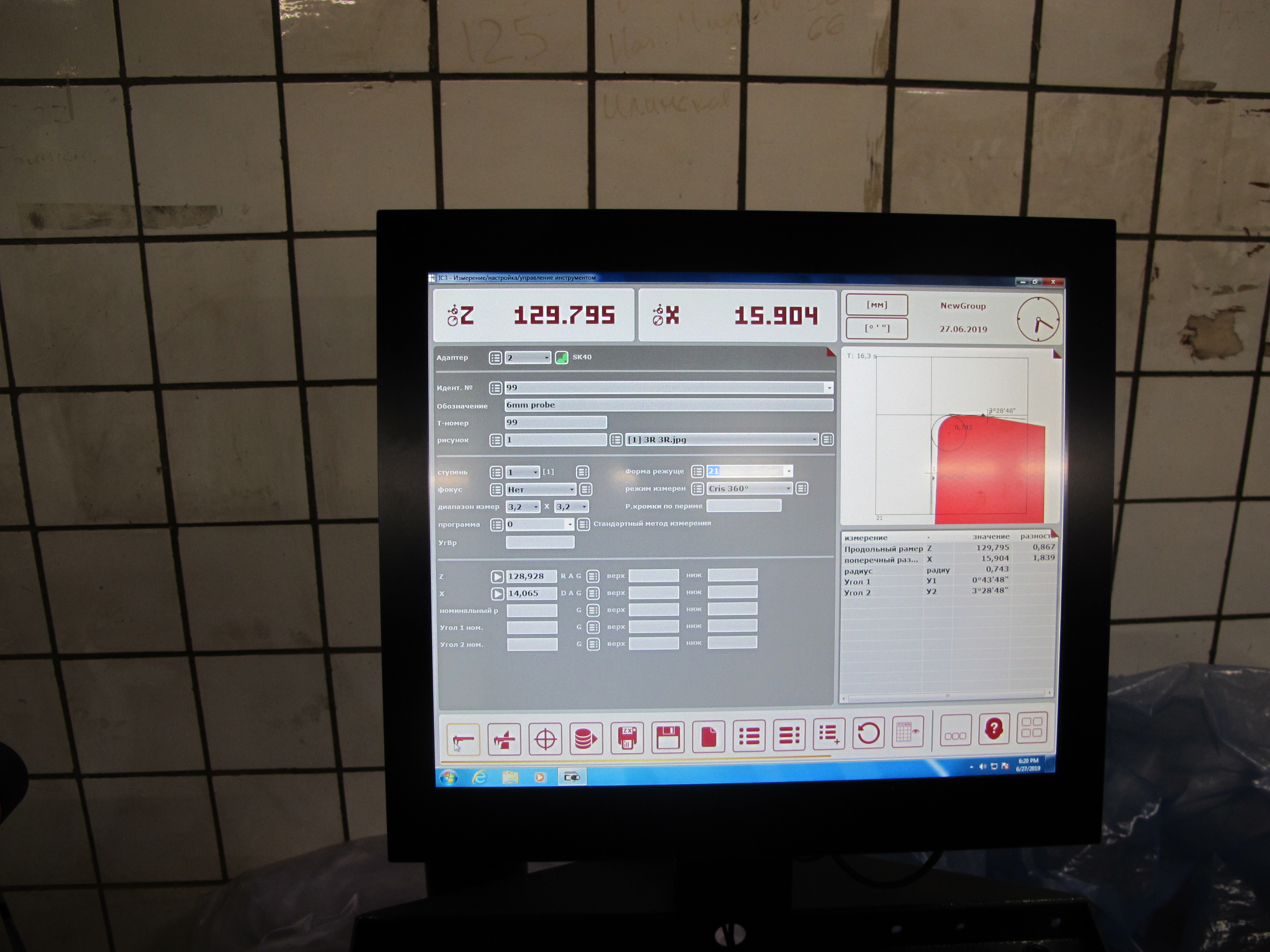

Давненько я в свою тему не заглядывал. Дел много. По заветам доброго доктора Франкенштейна :hehehe: мы собрали из двух покойников вполне живую корзину 840С, научились делать реплики винчестеров со всеми Сименсовскими защитами(Акронис тут не годится), разобрались в конфигурации в системе ФлексОС и в результате получили такие симпатичные картиночки.
IMG_4994.JPG (10214 просмотров) <a class='original' href='./download/file.php?id=170921&mode=view' target=_blank>Загрузить оригинал (2.48 МБ)</a>
Все привода на слежении.
IMG_4997.JPG (10214 просмотров) <a class='original' href='./download/file.php?id=170922&mode=view' target=_blank>Загрузить оригинал (2.84 МБ)</a>
У монитора села подсветка, посему пока так.
Парковка.
IMG_5000.JPG (10214 просмотров) <a class='original' href='./download/file.php?id=170923&mode=view' target=_blank>Загрузить оригинал (1.72 МБ)</a>
Основное окно
IMG_5001.JPG (10214 просмотров) <a class='original' href='./download/file.php?id=170924&mode=view' target=_blank>Загрузить оригинал (1.6 МБ)</a>
Режим токарки-фрезеровки с левым шпинделем.
IMG_5002.JPG (10214 просмотров) <a class='original' href='./download/file.php?id=170925&mode=view' target=_blank>Загрузить оригинал (1.65 МБ)</a>
