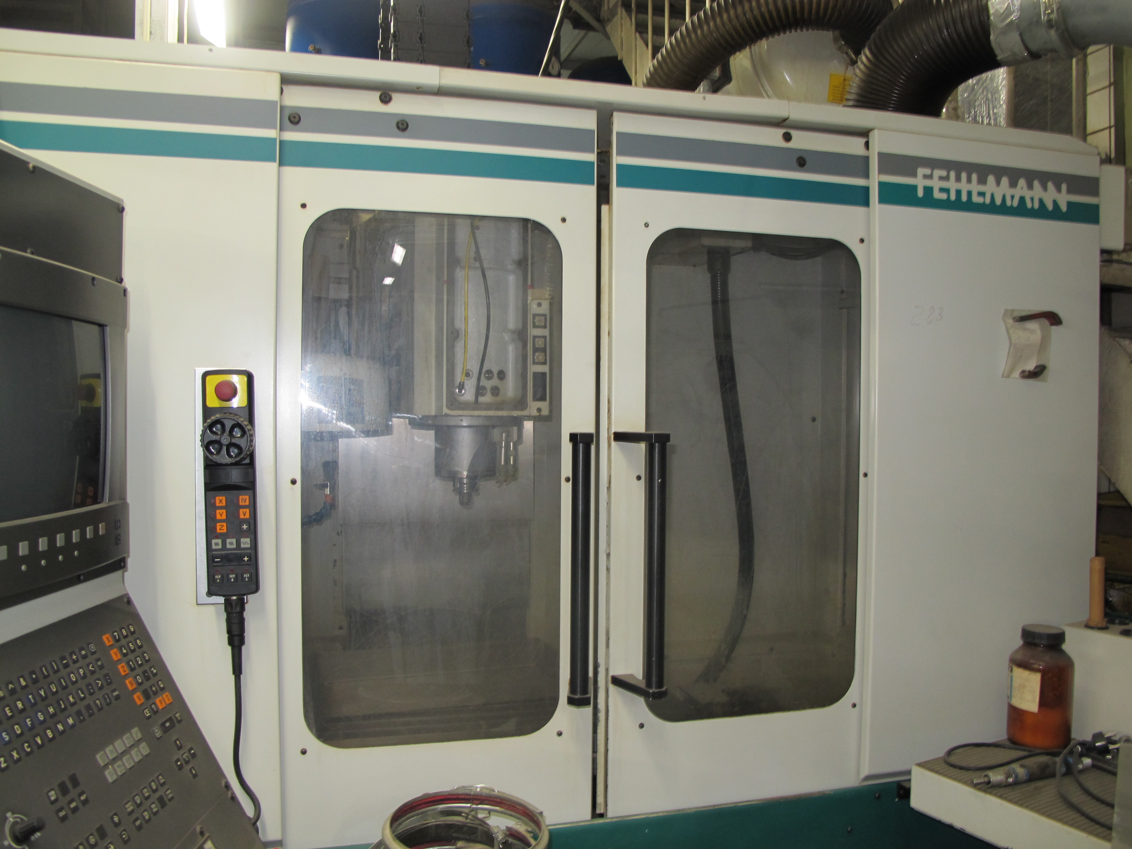

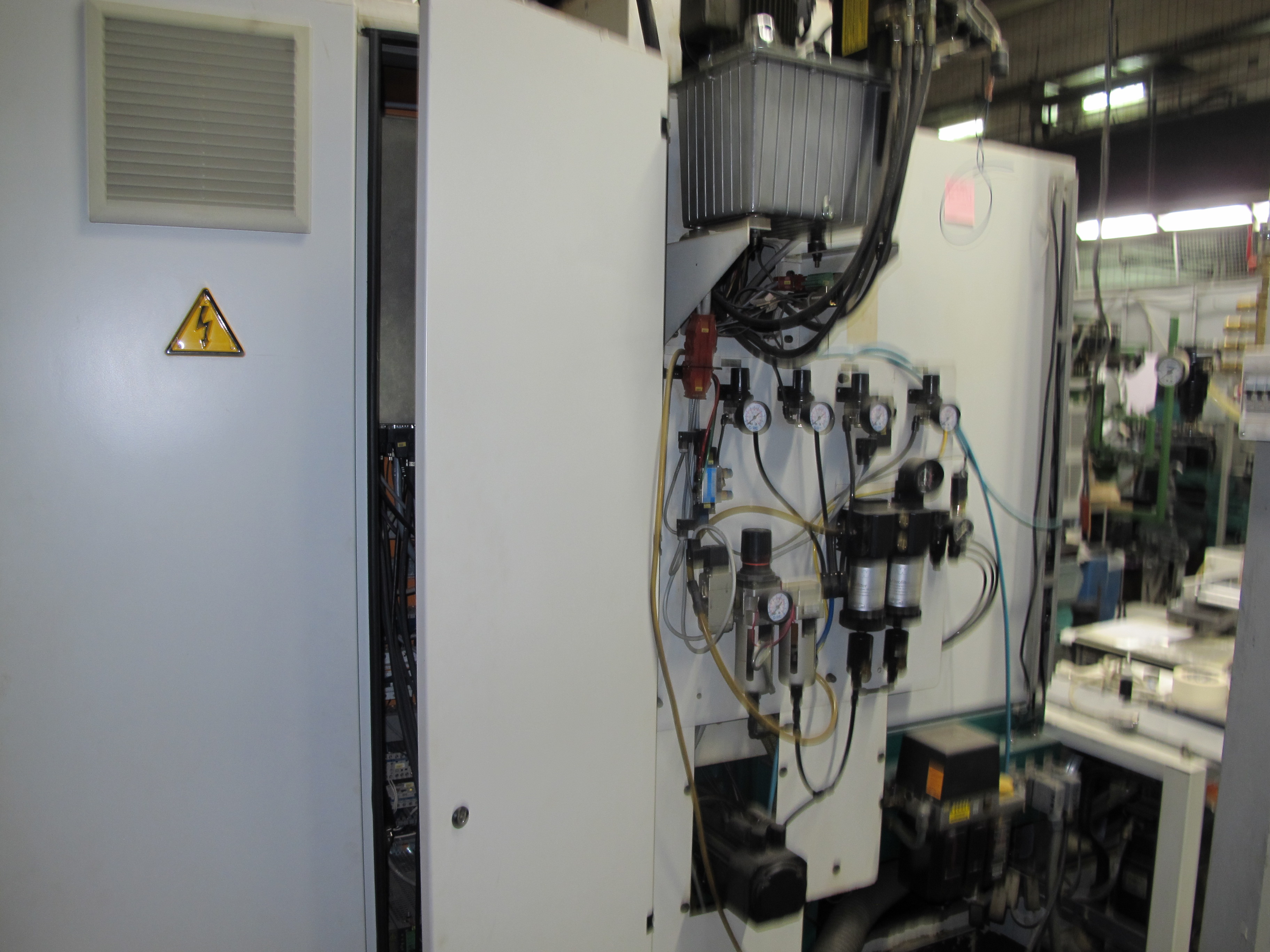

Очередной пациент нашей лечебницы.
IMG_4871.JPG (13469 просмотров) <a class='original' href='./download/file.php?id=164922&mode=view' target=_blank>Загрузить оригинал (1.8 МБ)</a>
IMG_4872.JPG (13469 просмотров) <a class='original' href='./download/file.php?id=164923&mode=view' target=_blank>Загрузить оригинал (1.91 МБ)</a>
IMG_4873.JPG (13469 просмотров) <a class='original' href='./download/file.php?id=164924&mode=view' target=_blank>Загрузить оригинал (2.04 МБ)</a>
IMG_4874.JPG (13469 просмотров) <a class='original' href='./download/file.php?id=164925&mode=view' target=_blank>Загрузить оригинал (2.29 МБ)</a>
IMG_4882.JPG (13469 просмотров) <a class='original' href='./download/file.php?id=164926&mode=view' target=_blank>Загрузить оригинал (1.84 МБ)</a>
IMG_4883.JPG (13469 просмотров) <a class='original' href='./download/file.php?id=164927&mode=view' target=_blank>Загрузить оригинал (1.75 МБ)</a>
IMG_4884.JPG (13469 просмотров) <a class='original' href='./download/file.php?id=164928&mode=view' target=_blank>Загрузить оригинал (3.14 МБ)</a>

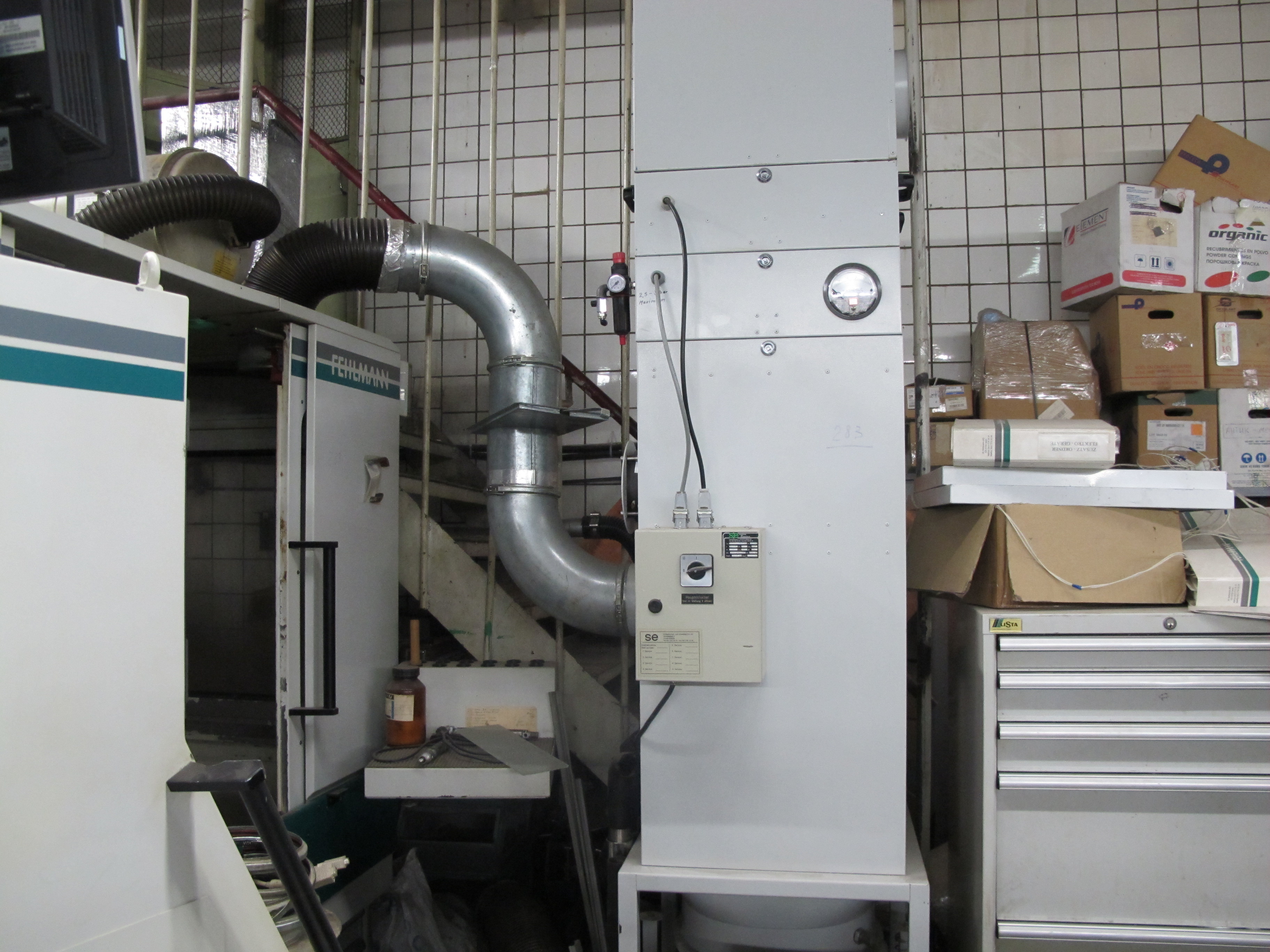

Ему около 20 лет, на счетчике работы чуть больше 6000 часов.
Он четырех осевой, но по некоторым сведениям ЧПУ у него 5 осевое.
Шпиндель 9 киловатт 18 тысяч оборотов ISO30 Водяное охлаждение со своим холодильником.
Станок оборудован графитовой опцией. Большой белый шкаф - пылесос. Труба заводится через крышу и подключается к ящику, с боковыми засосами. Он ставится на рабочий стол. В догонку к нему дали тумбу LISTA с инструментом и оснасткой( той, что бывшие старперы владельцы не успели потерять :lol: )

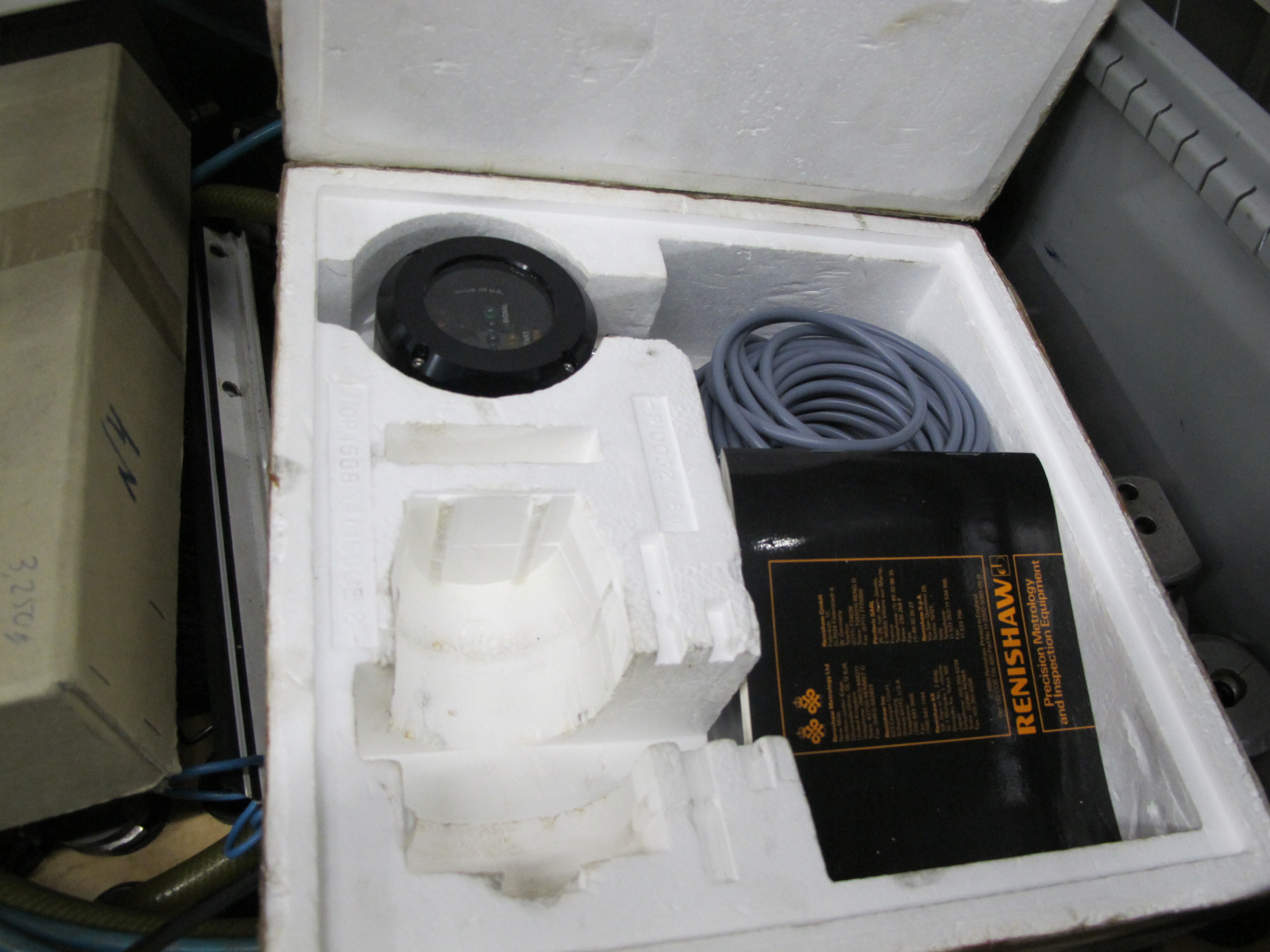

Плюс, в качестве бонуса, дали шпиндель для внутренней шлифовки на 50 тысяч оборотов, контроллер, и набор не комплектных костей, который раньше был устройством для орбитальной координатной шлифовки отверстий в прессформах. Ну и куча коробок с алмазным и КБН-новским шлифовальным инструментом. Это из хорошего.
Из плохого. Эти криворукие дятлы (по другому не скажешь) вместо того, что бы в систему охлаждения заливать тосол, деионизированную воду или что то подходящее, похоже лили из ближайшей лужи. Там на одном водяном быстроразъеме есть не большая утечка. В общем через некоторое время охлаждение начало заростать и шпиндель стал перегреваться. Деды стали подкручивать температуру холодильника. Когда крутить стало не чего, сработала защита в приводе по теплу. Они полезли в привод(он состоит из четырех весьма натоптанных плат) и благополучно его спалили. :lol: После чего станок стоял и ждал пока вся контора не обанкротится.

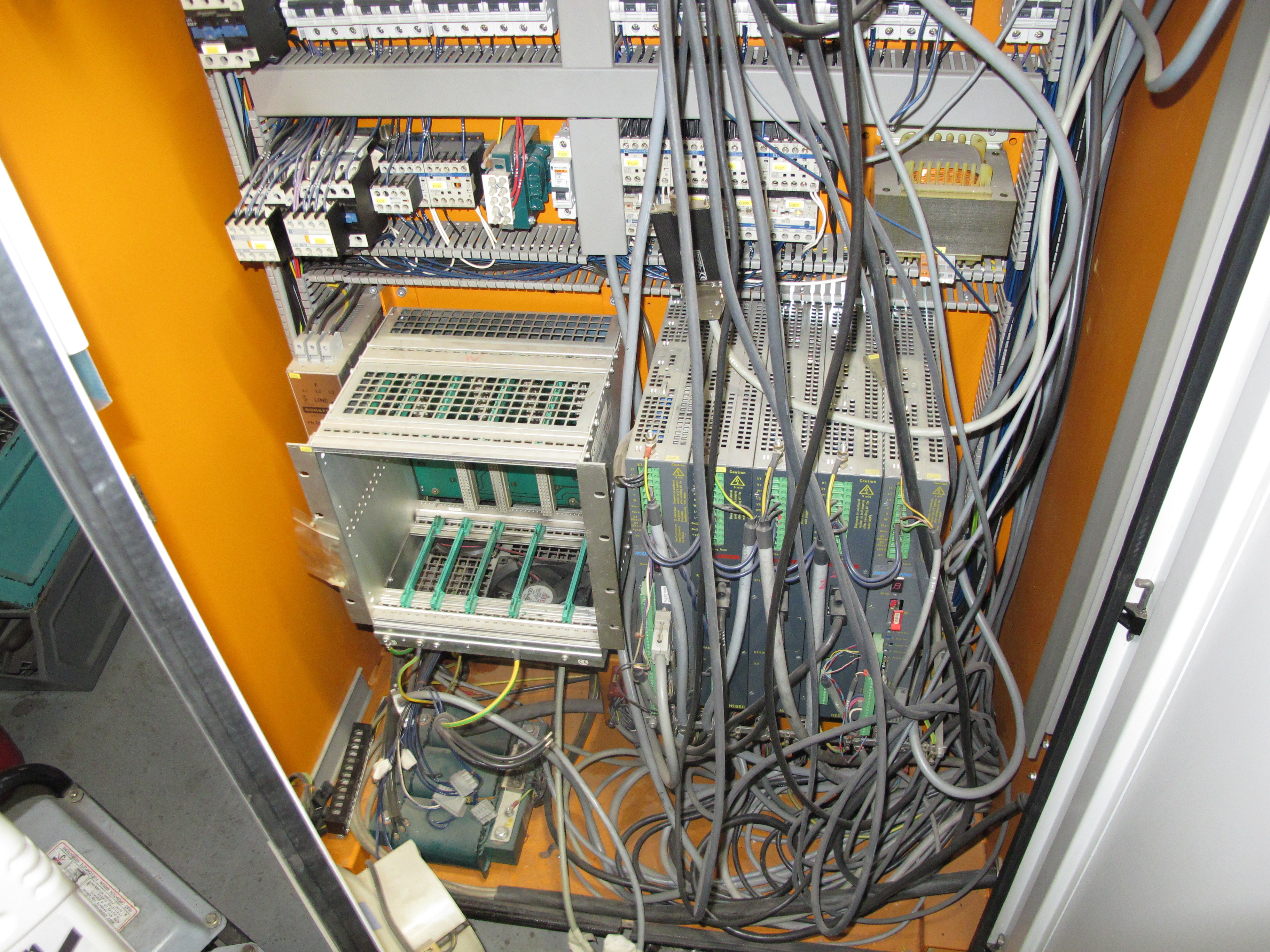

Собственно проблема заключается в следующем. В качестве шпиндельного привода там стоит Паркеровский Parvex Digivex DXD6032. Сумасшедшие деды в нем основательно покопались, пытаясь починить. Куча перепаек, соплей, в довершении, похоже, на +5 вольт прилетело что-то высокое. Контроллер Сименсовский C167 с внешней ультрафиолетовой памятью. Контроллер стоит, хотя питание, тактовая, сброс и всё, что ему положено, в норме. Как вишенка на торте, софт для настройки привода не возможно найти, есть только его описания. Есть два варианта.
Сделать своё управление, на имеющуюся силовую часть или найти похожий привод. У него не энкодер, а резольвер. Вот сейчас ищем кандидатов на замену.

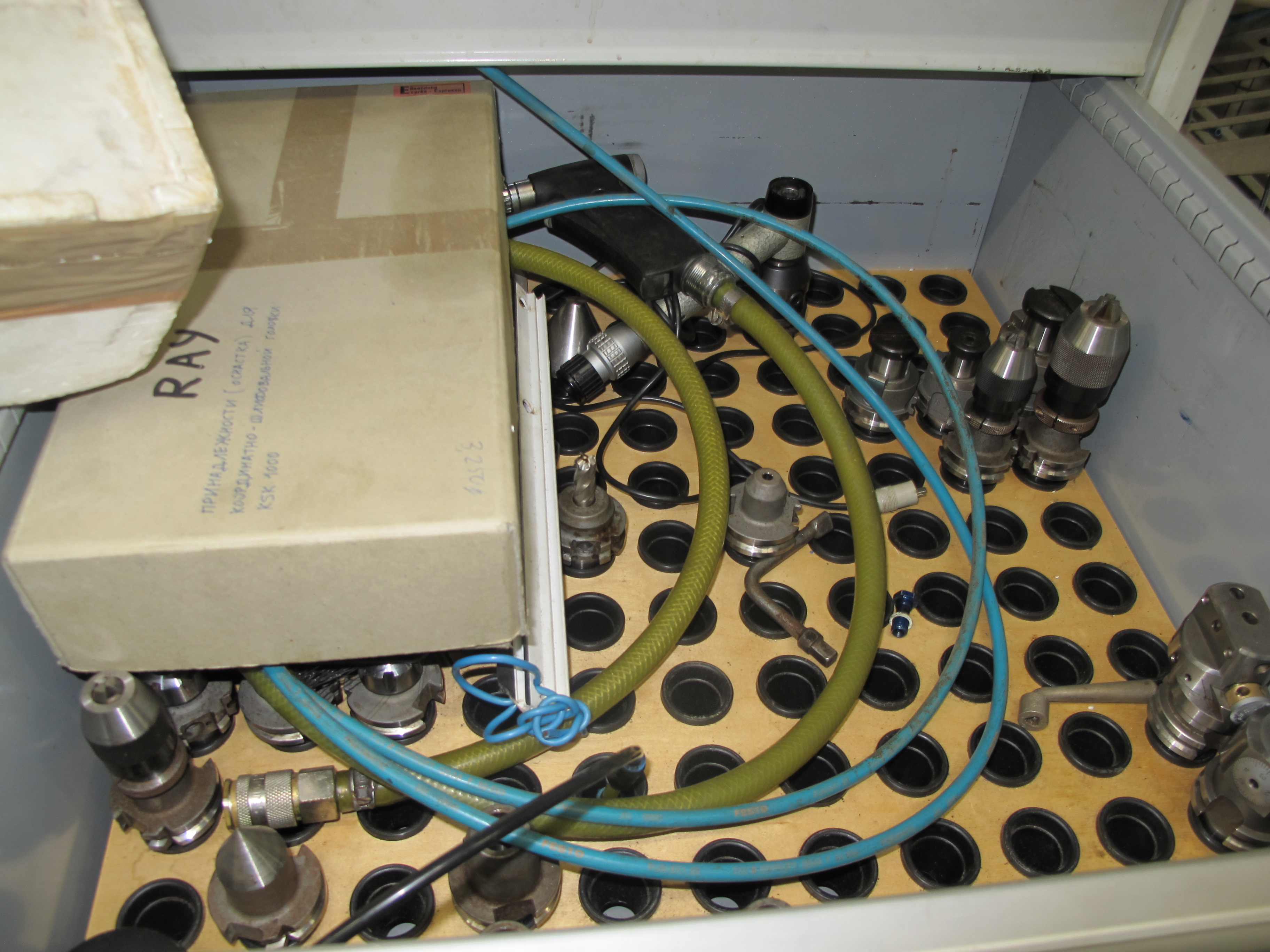

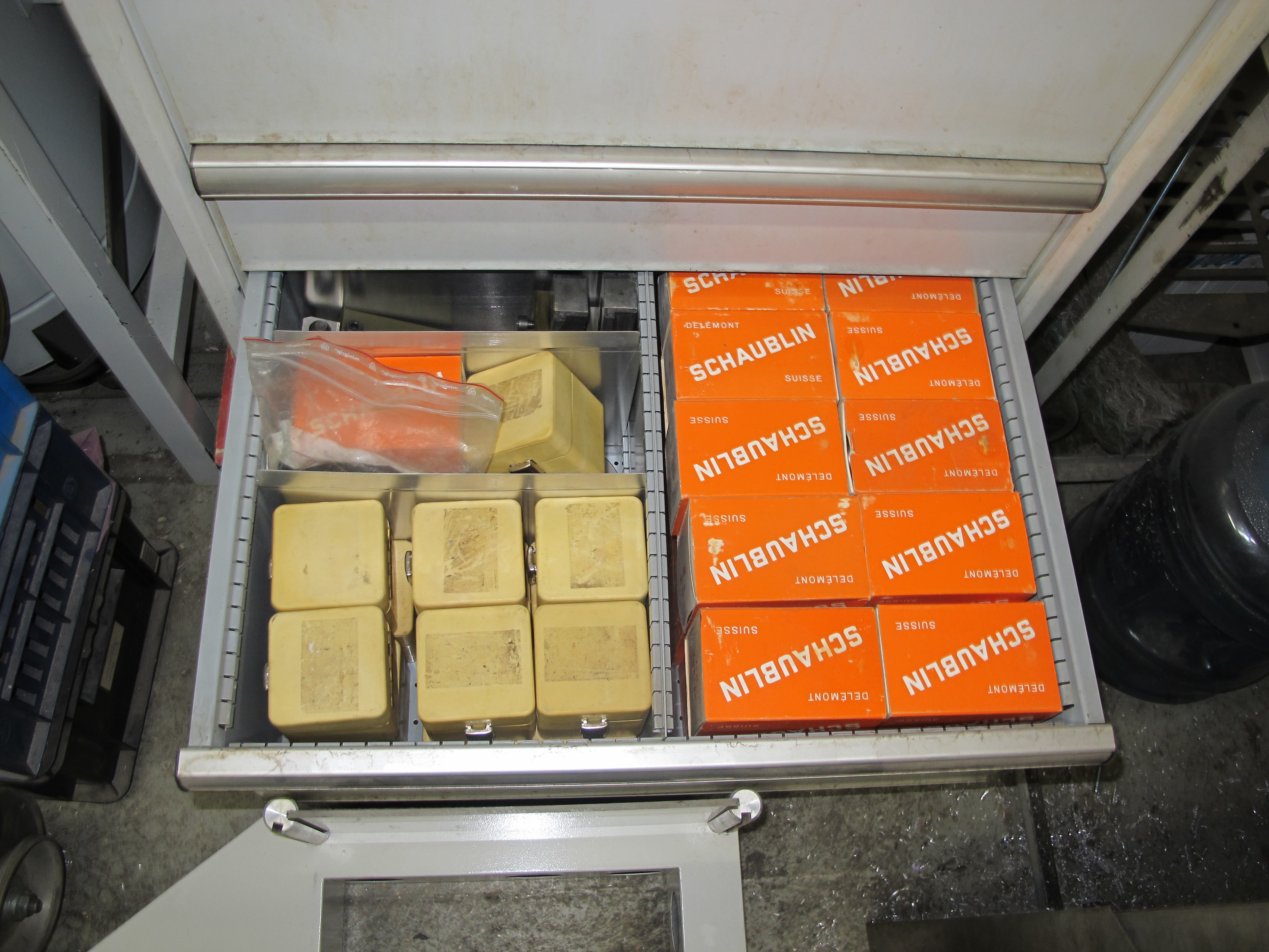

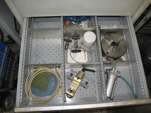

Вот содержимое станочной тумбы.
IMG_4876.JPG (13413 просмотров) <a class='original' href='./download/file.php?id=164947&mode=view' target=_blank>Загрузить оригинал (1.78 МБ)</a>
IMG_4878.JPG (13413 просмотров) <a class='original' href='./download/file.php?id=164948&mode=view' target=_blank>Загрузить оригинал (1.82 МБ)</a>
IMG_4879.JPG (13413 просмотров) <a class='original' href='./download/file.php?id=164949&mode=view' target=_blank>Загрузить оригинал (1.94 МБ)</a>
IMG_4880.JPG (13413 просмотров) <a class='original' href='./download/file.php?id=164950&mode=view' target=_blank>Загрузить оригинал (1.91 МБ)</a>
IMG_4881.JPG (13413 просмотров) <a class='original' href='./download/file.php?id=164951&mode=view' target=_blank>Загрузить оригинал (2.11 МБ)</a>

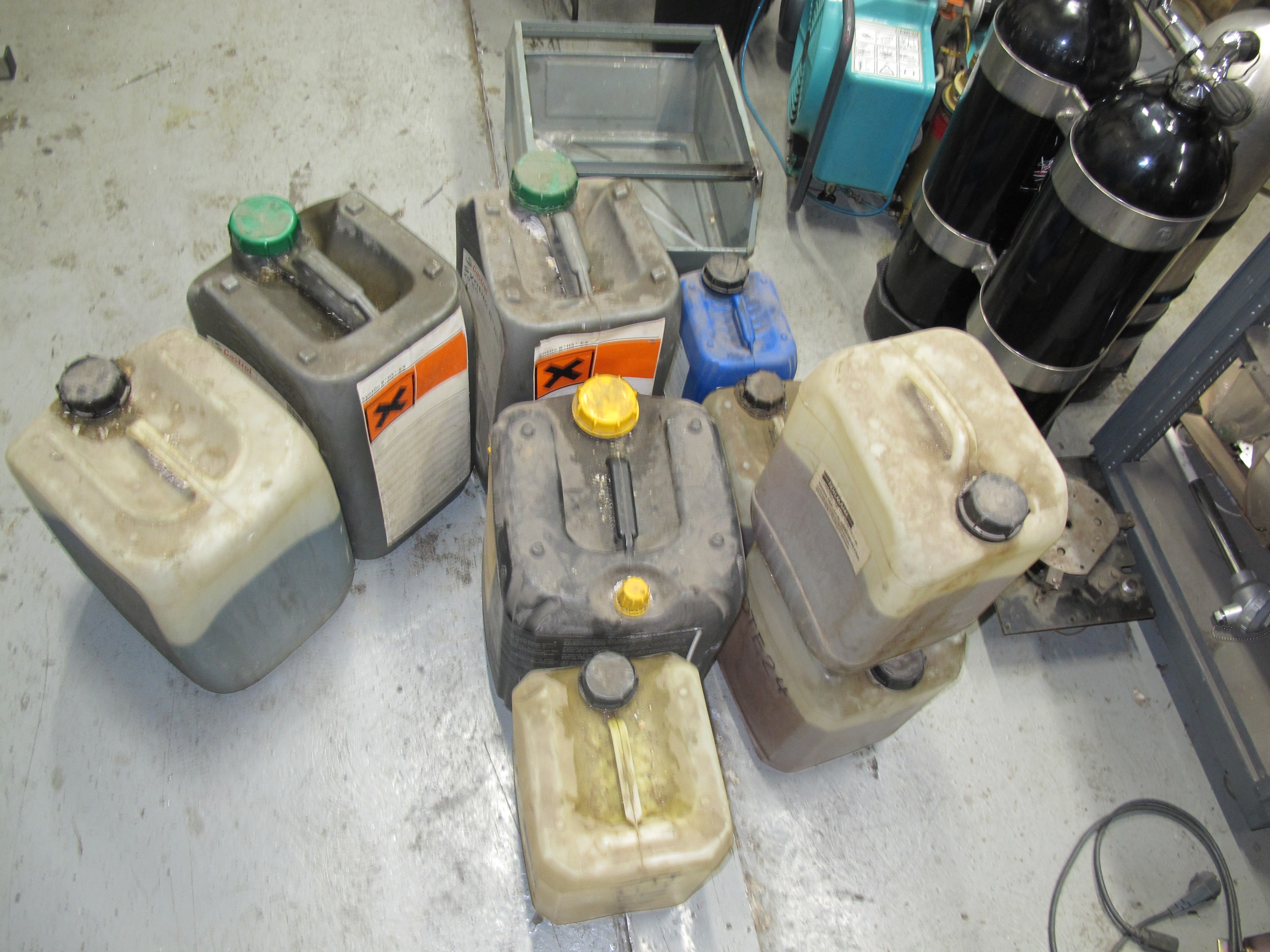

Плюс ко всему с десяток разнокалиберных канистр для этого станка с маслом, концентратом СОЖ, теплоноситель для холодильника. Все полные. Лежали в соседнем помещении под кучей мусора. :hehehe:

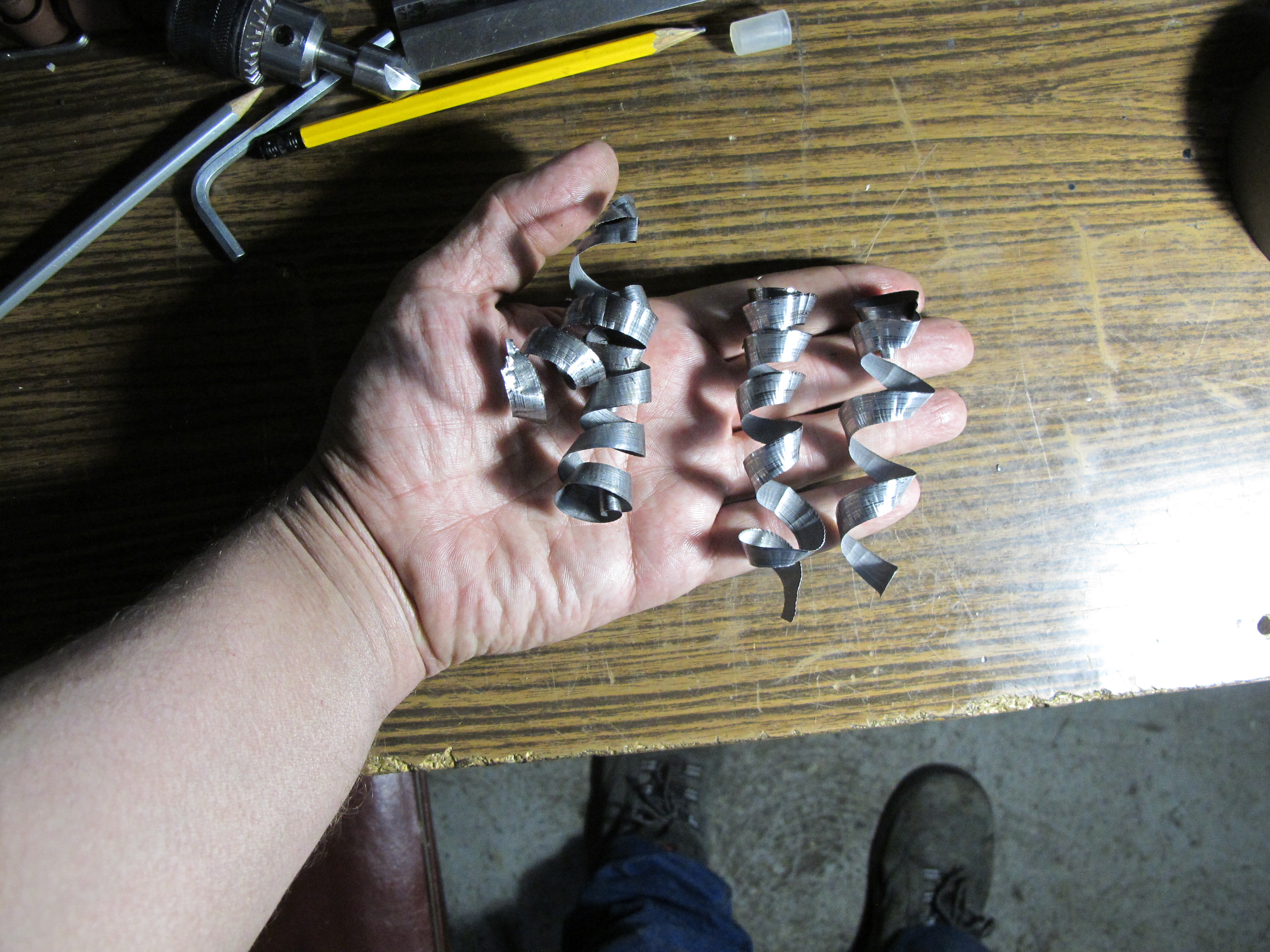

Сделали переходную втулку для приблудной оправки с внутренним отверстием 46мм и получился Велдон 40мм.
IMG_4893.JPG (12935 просмотров) <a class='original' href='./download/file.php?id=165516&mode=view' target=_blank>Загрузить оригинал (2.08 МБ)</a>
Стружка из под сверла получается весьма мясистая и летит метра на три, пока не стукнется в станочное ограждение.

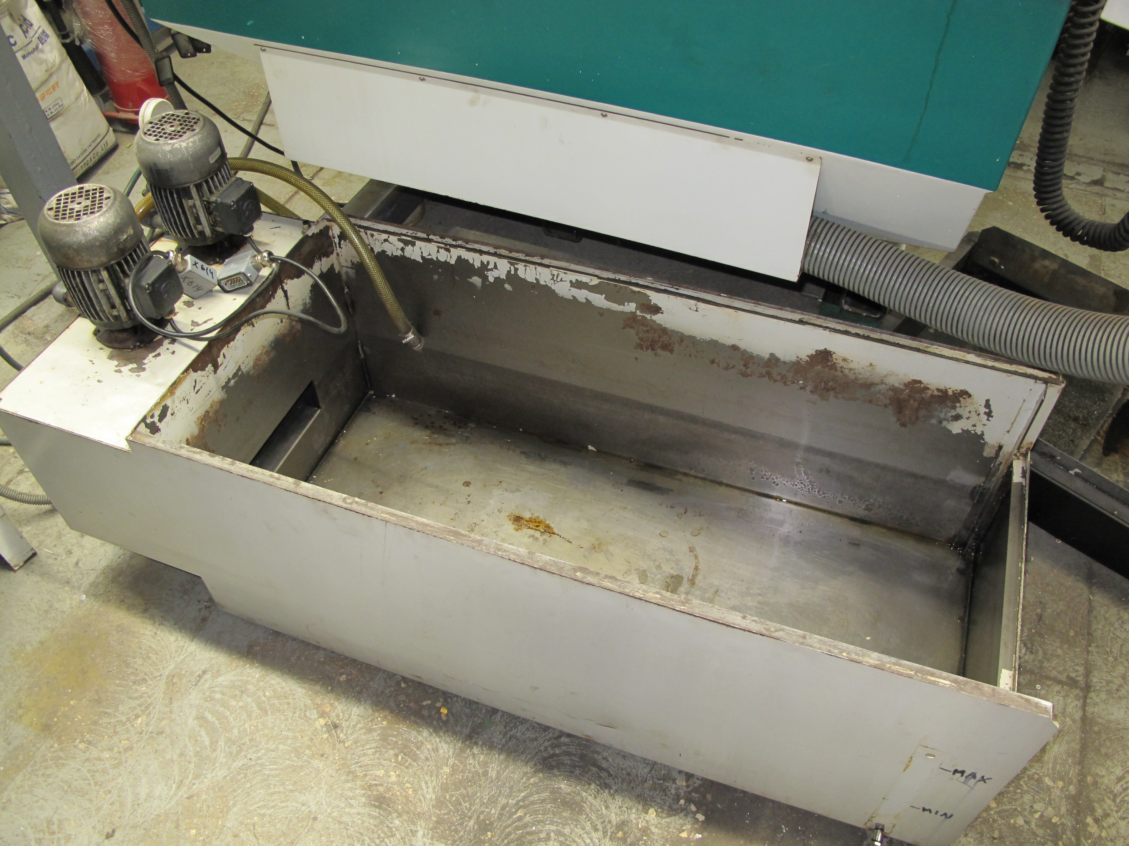

Начали оживлять Фелхман.
В баке от старости потрескалось стекло указателя уровня.
IMG_4900.JPG (12935 просмотров) <a class='original' href='./download/file.php?id=165518&mode=view' target=_blank>Загрузить оригинал (2.25 МБ)</a>
Почистили и залили водой холодильник.

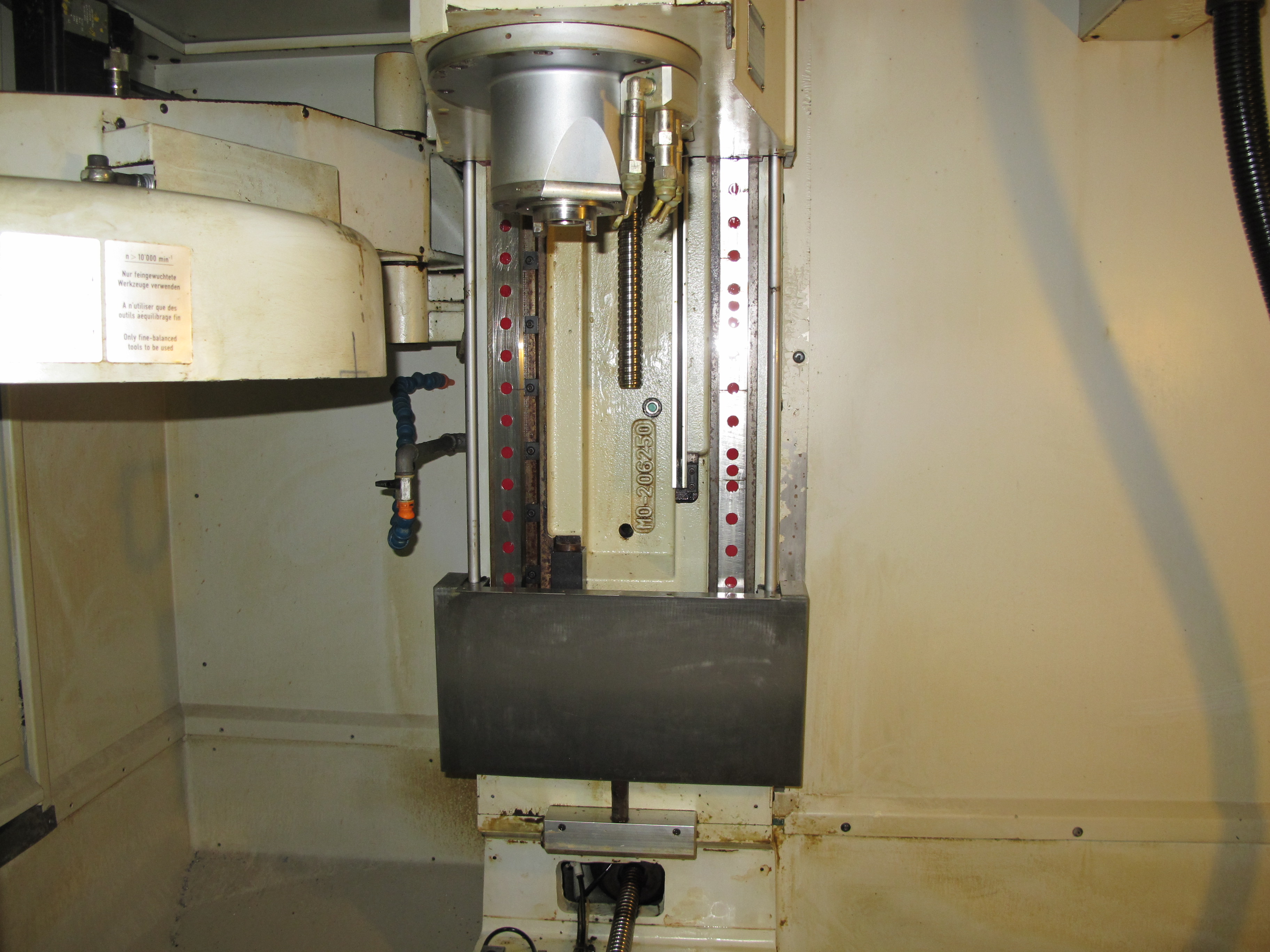

Сняли защиту. Вертикальные рельсы роликовые 30мм. Горизонтальные - шариковые. Бош-Рексрот.
IMG_4925.JPG (12935 просмотров) <a class='original' href='./download/file.php?id=165526&mode=view' target=_blank>Загрузить оригинал (1.97 МБ)</a>
Централизованная смазка, Хайденовские линейки с поддувом воздухом.
Посмотрели что в канистрах к станку. Пять с маслом, три двадцатки с концентратом СОЖ. СОЖ совместима с медью и алюминием. Залили.

На вертикалке сверху от каретки стоит мягкая гофрозащита. Она находится высоко и стружка туда не долетает.
Весь клей, типа резинового "момента", раскис от СОЖ и превратился в сопли. Будем мыть и клеить на мастику Локтайт для автомобильных стекол. У неё фантастическая адгезия ко всему. Добрые люди нам не давно привезли ящик.

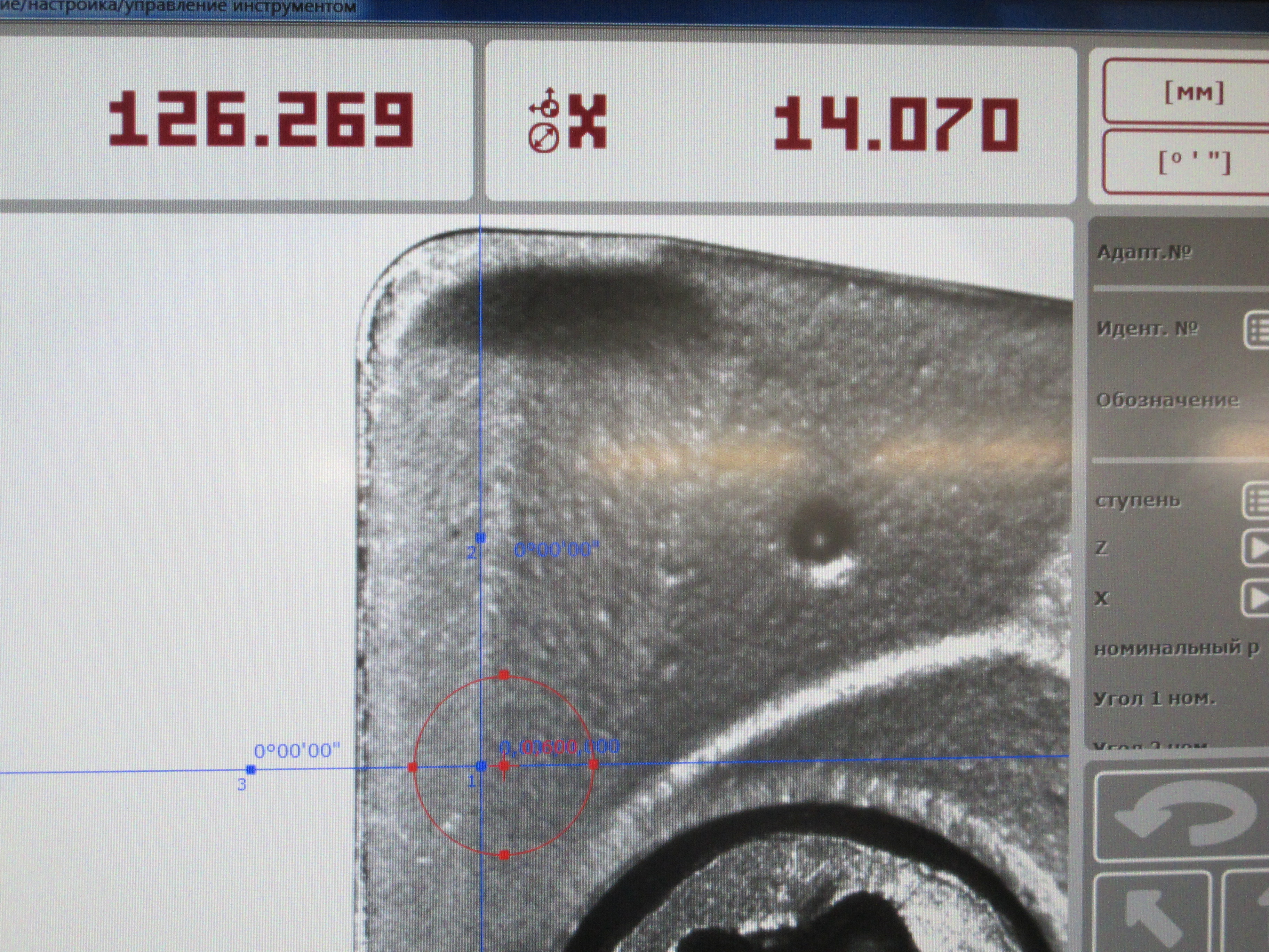

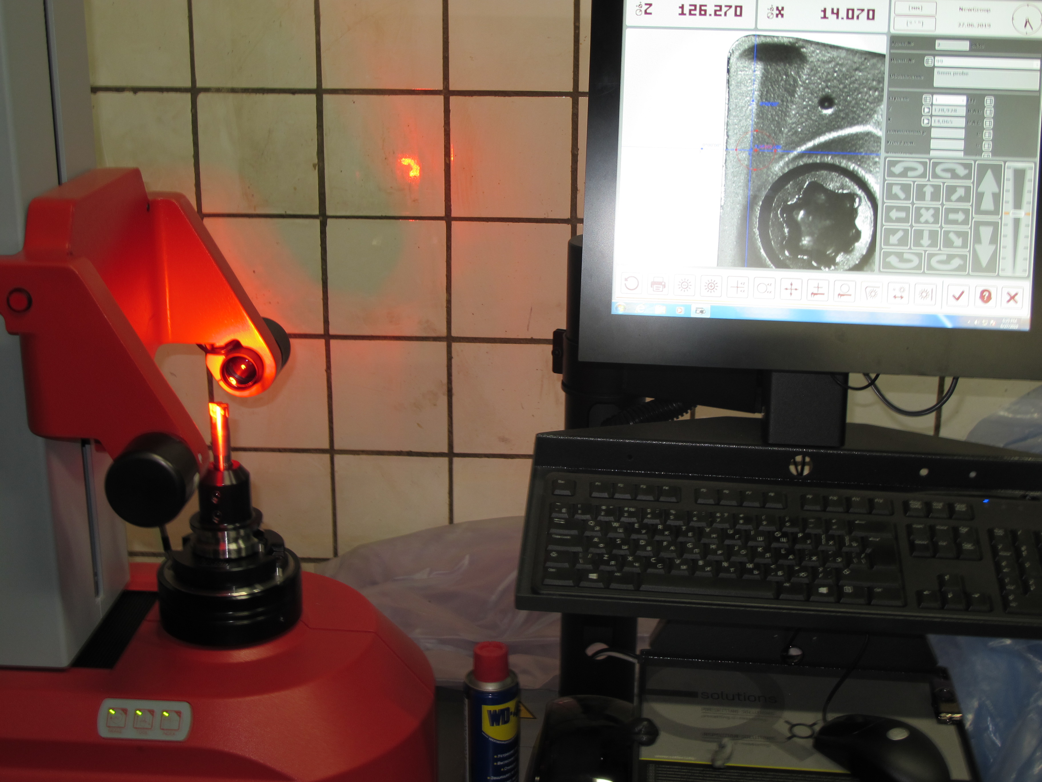

В последнее время зачастили ходоки с образцами пластинок и фрез. И каждый божится, что их пластинки самые стойкие(Мамой клянусь! :hehehe: ) Но на их сладкие речи у нас есть машинка для не предвзятого контроля.
Меряем, работаем, опять меряем.
Через час работы по стали покрытие протерто, концы скололись на семь микрон.
IMG_4904.JPG (12931 просмотр) <a class='original' href='./download/file.php?id=165534&mode=view' target=_blank>Загрузить оригинал (1.97 МБ)</a>
IMG_4914.JPG (12935 просмотров) <a class='original' href='./download/file.php?id=165533&mode=view' target=_blank>Загрузить оригинал (1.61 МБ)</a>
IMG_4906.JPG (12935 просмотров) <a class='original' href='./download/file.php?id=165520&mode=view' target=_blank>Загрузить оригинал (2.05 МБ)</a>
IMG_4915.JPG (12935 просмотров) <a class='original' href='./download/file.php?id=165532&mode=view' target=_blank>Загрузить оригинал (3.52 МБ)</a>
Re: Что мы делаем. Москва
dpss-2 писал(а):Почистили и залили водой холодильник.
а туда не специальное масло идет ?? у нас везде масло прописано.
dpss-2
Сообщения: 538
Репутация: 305
Настоящее имя: Alex
Сообщение dpss-2 »
Когда получили, была ржавая вода и заросшие отложениями каналы в шпинделе. Несколько недель протравливали наросты лимонной кислотой. Нужно посмотреть теплосъем при максимальной мощности при продолжительной работе.
Сейчас, пока, деионизированная вода, потом или жидкое масло, или пропиленгликоль.

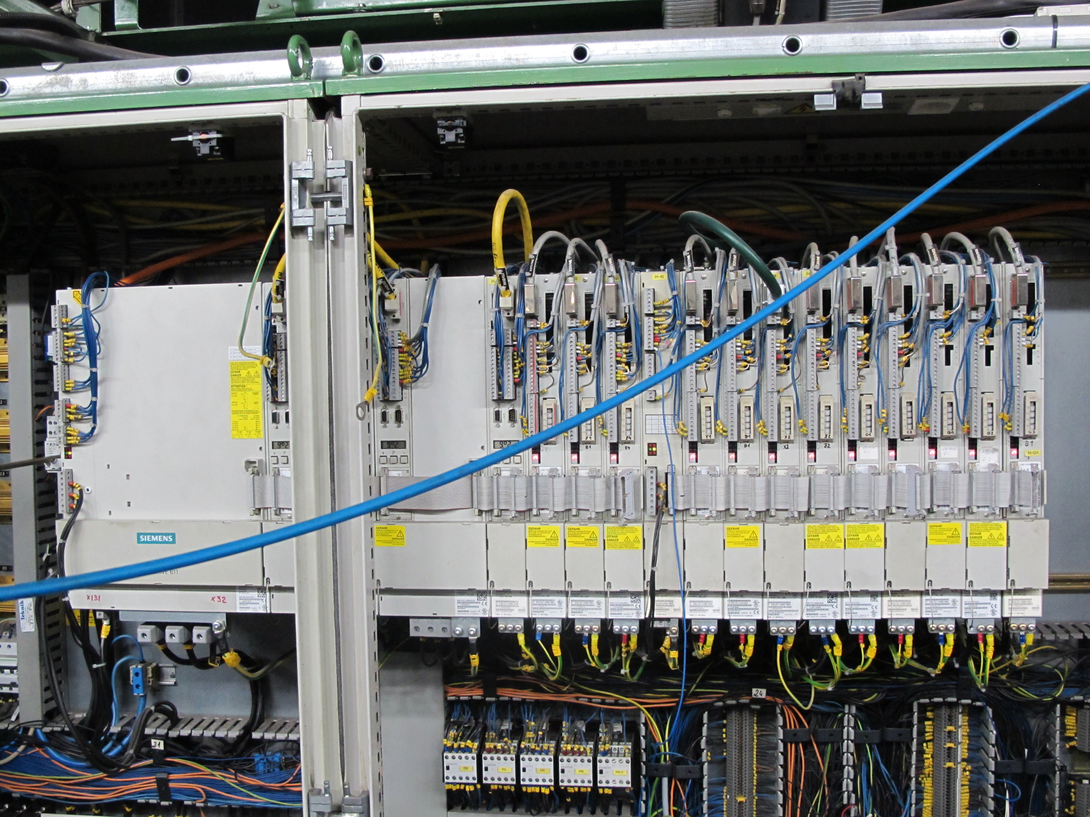

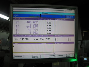

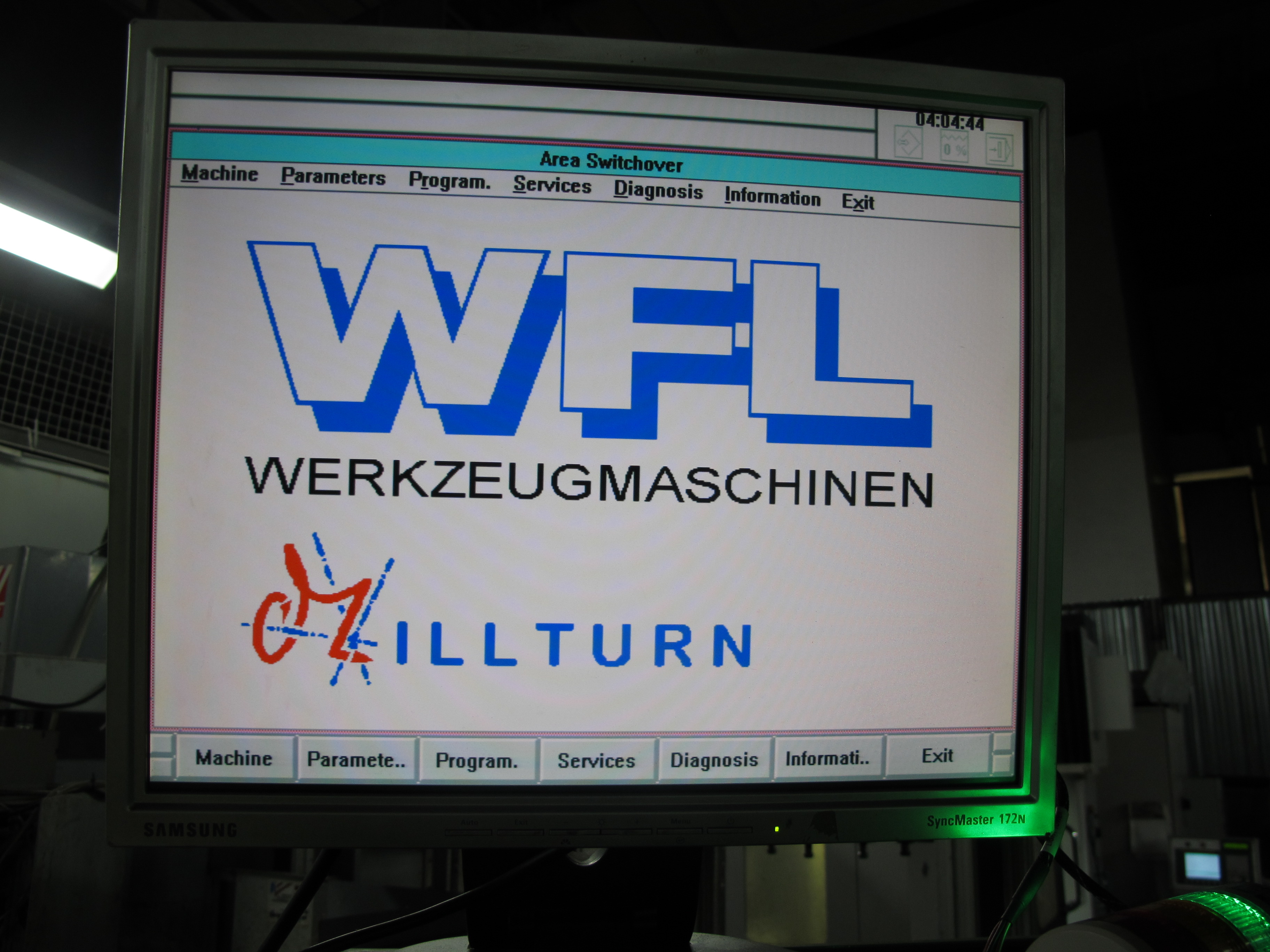

Давненько я в свою тему не заглядывал. Дел много. По заветам доброго доктора Франкенштейна :hehehe: мы собрали из двух покойников вполне живую корзину 840С, научились делать реплики винчестеров со всеми Сименсовскими защитами(Акронис тут не годится), разобрались в конфигурации в системе ФлексОС и в результате получили такие симпатичные картиночки.
IMG_4994.JPG (10220 просмотров) <a class='original' href='./download/file.php?id=170921&mode=view' target=_blank>Загрузить оригинал (2.48 МБ)</a>
Все привода на слежении.
IMG_4997.JPG (10220 просмотров) <a class='original' href='./download/file.php?id=170922&mode=view' target=_blank>Загрузить оригинал (2.84 МБ)</a>
У монитора села подсветка, посему пока так.
Парковка.
IMG_5000.JPG (10220 просмотров) <a class='original' href='./download/file.php?id=170923&mode=view' target=_blank>Загрузить оригинал (1.72 МБ)</a>
Основное окно
IMG_5001.JPG (10220 просмотров) <a class='original' href='./download/file.php?id=170924&mode=view' target=_blank>Загрузить оригинал (1.6 МБ)</a>
Режим токарки-фрезеровки с левым шпинделем.
IMG_5002.JPG (10220 просмотров) <a class='original' href='./download/file.php?id=170925&mode=view' target=_blank>Загрузить оригинал (1.65 МБ)</a>

это у вас там привод "книжного типа" на десяток осей или мне показалось?
dpss-2
Сообщения: 538
Репутация: 305
Настоящее имя: Alex
Сообщение dpss-2 »
Приводов 14, из них 8 осей.
Duhas
Сообщения: 1842
Репутация: 285
Откуда: Красноярск
Сообщение Duhas »
Не показалось.. Серьезный, блин, агрегат!
