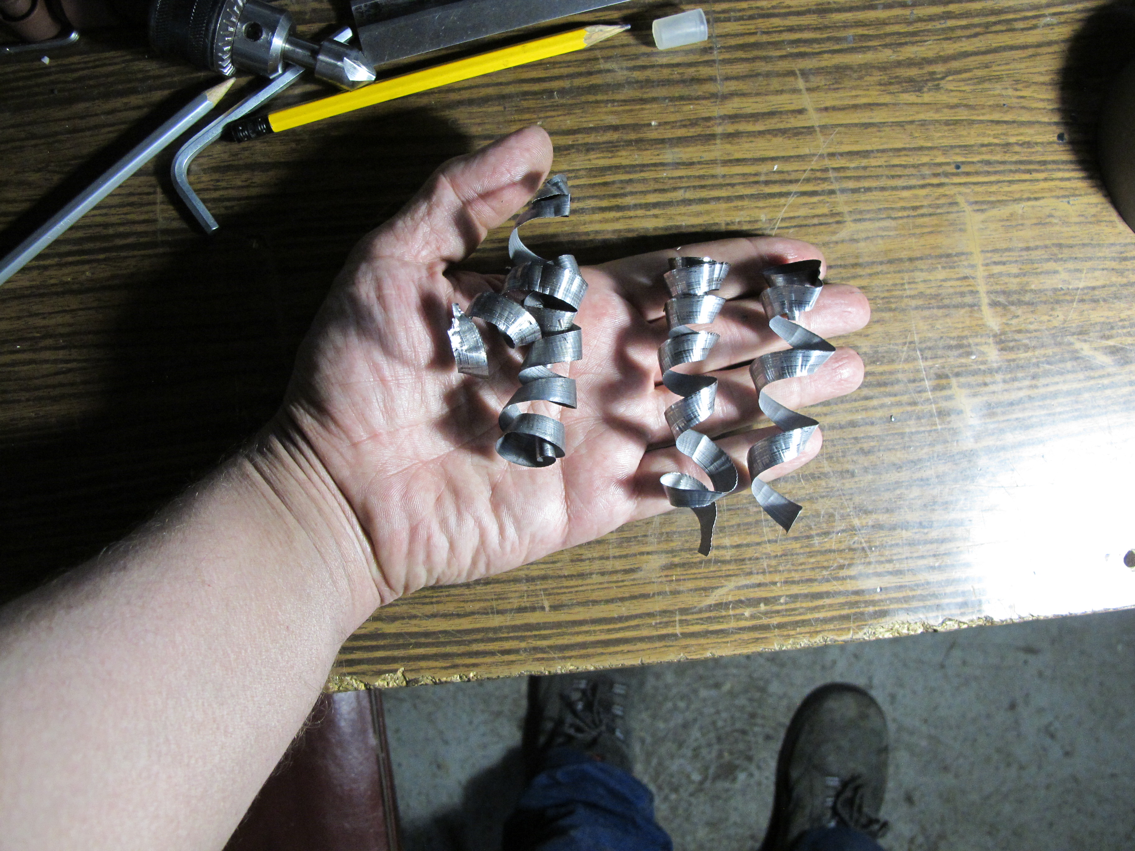

Сделали переходную втулку для приблудной оправки с внутренним отверстием 46мм и получился Велдон 40мм.
IMG_4893.JPG (13018 просмотров) <a class='original' href='./download/file.php?id=165516&sid=45482f6d8a5a9b819b983b2841258a71&mode=view' target=_blank>Загрузить оригинал (2.08 МБ)</a>
Стружка из под сверла получается весьма мясистая и летит метра на три, пока не стукнется в станочное ограждение.
