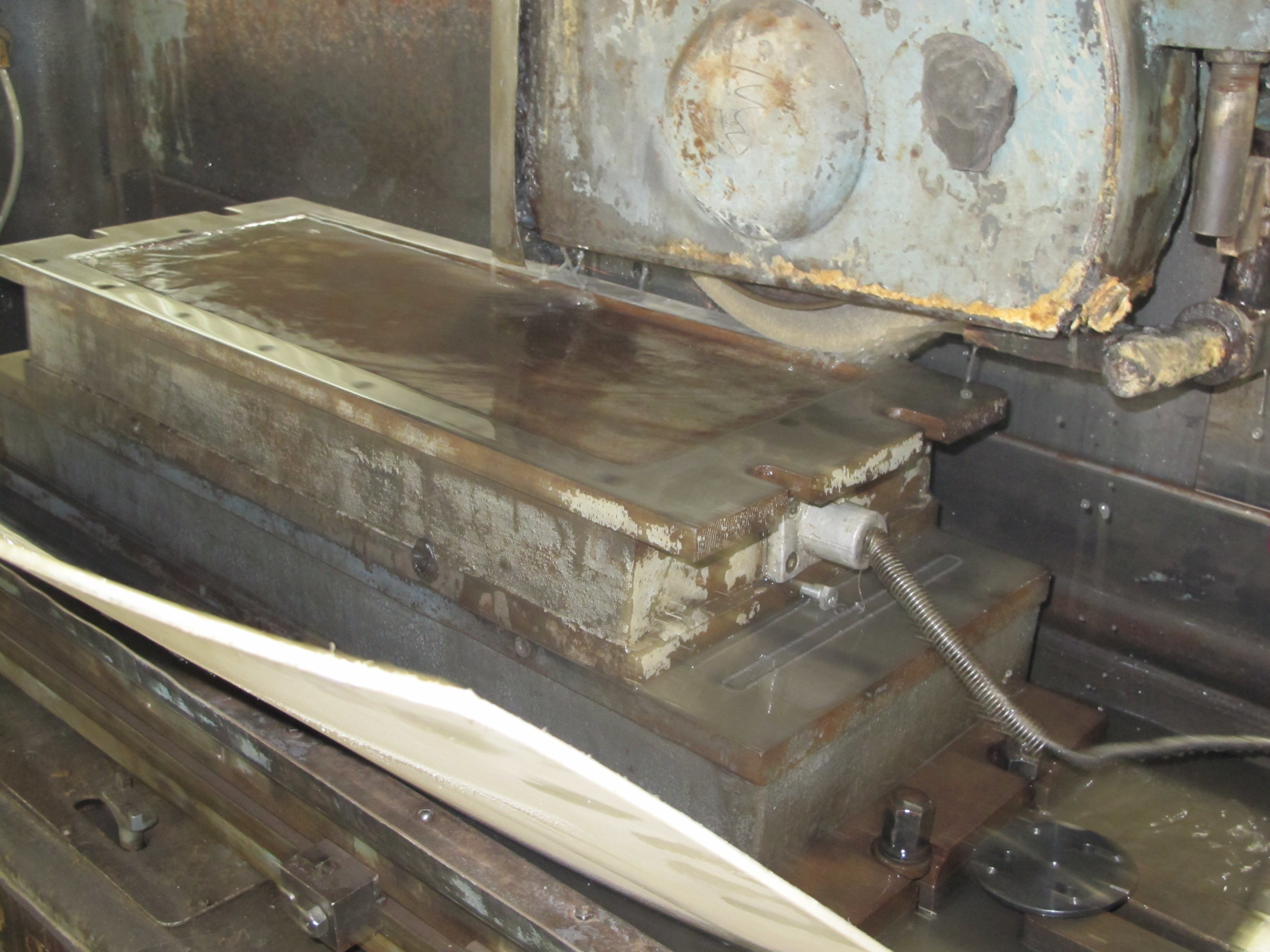

Маленькая плита верхом на большой.
IMG_4890.JPG (13531 просмотр) <a class='original' href='./download/file.php?id=164892&sid=4049383ba75a2291cb65e9ff8cca5ba7&mode=view' target=_blank>Загрузить оригинал (1.91 МБ)</a>
Чистим подошву.
Шлифовальный 3б722. Старый и облезлый, правда дает не плоскостность около 5 микрон на метр. Пока стоит в очереди на модернизацию. Сейчас не до него.
Будем ставить УЦИ с линейками, синхронную правилку камня, датчик касания, новую станцию СОЖ с гидроциклоном и полотенцем.

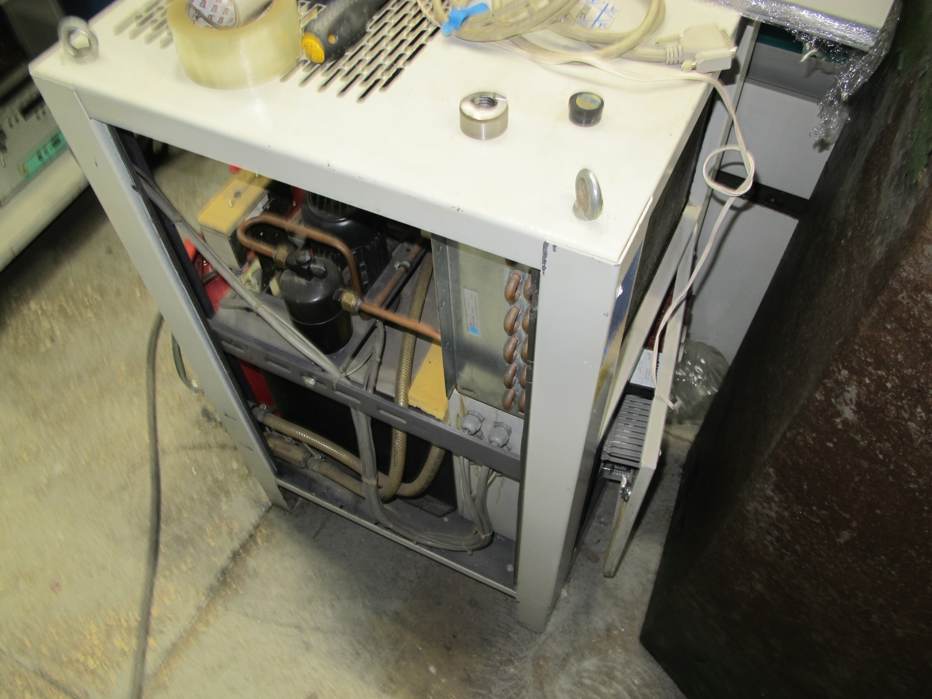

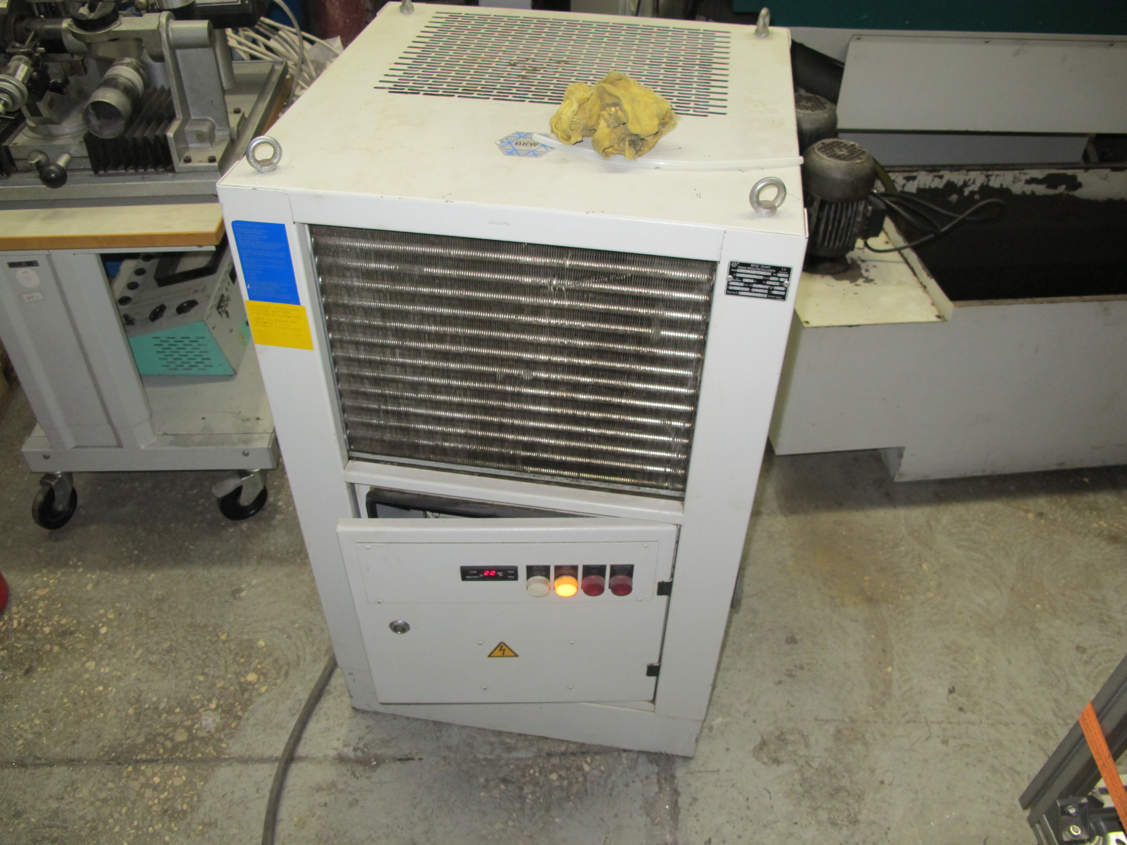

Почистили и залили водой холодильник.

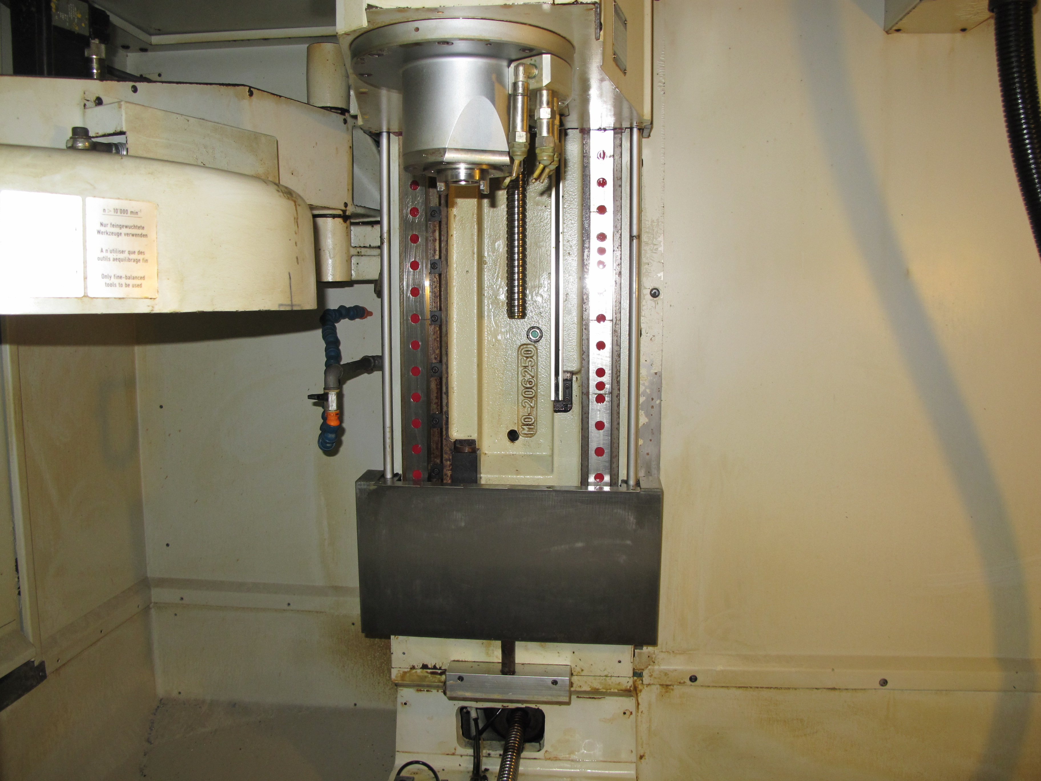

Сняли защиту. Вертикальные рельсы роликовые 30мм. Горизонтальные - шариковые. Бош-Рексрот.
IMG_4925.JPG (12919 просмотров) <a class='original' href='./download/file.php?id=165526&sid=4049383ba75a2291cb65e9ff8cca5ba7&mode=view' target=_blank>Загрузить оригинал (1.97 МБ)</a>
Централизованная смазка, Хайденовские линейки с поддувом воздухом.

dpss-2 писал(а):Почистили и залили водой холодильник.
а туда не специальное масло идет ?? у нас везде масло прописано.
dpss-2
Сообщения: 538
Репутация: 305
Настоящее имя: Alex
Re: Что мы делаем. Москва
Сообщение dpss-2 »
Когда получили, была ржавая вода и заросшие отложениями каналы в шпинделе. Несколько недель протравливали наросты лимонной кислотой. Нужно посмотреть теплосъем при максимальной мощности при продолжительной работе.
Сейчас, пока, деионизированная вода, потом или жидкое масло, или пропиленгликоль.
