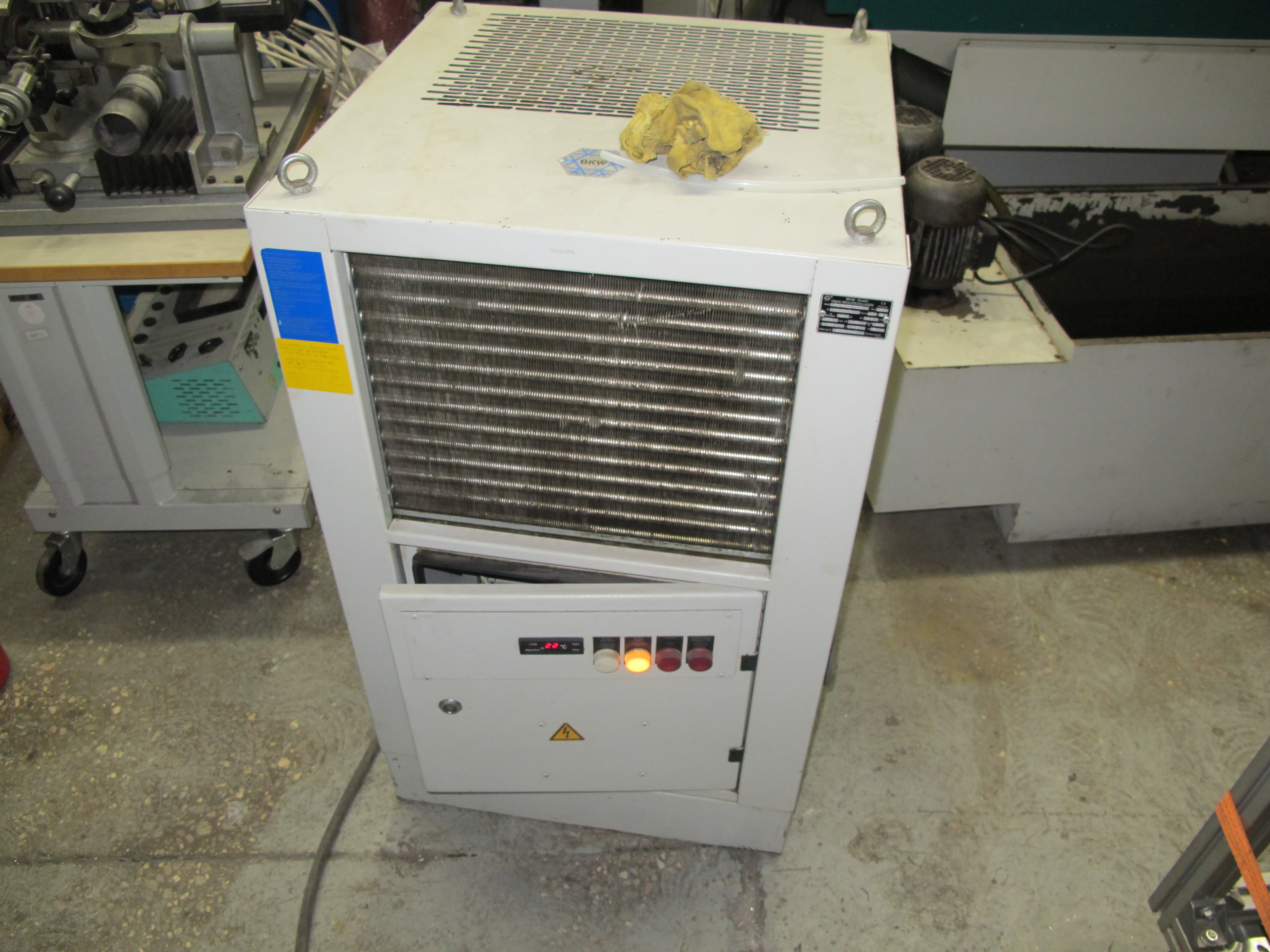

Начали оживлять Фелхман.
В баке от старости потрескалось стекло указателя уровня.
IMG_4900.JPG (12576 просмотров) <a class='original' href='./download/file.php?id=165518&sid=ea7eeb4df0d01f2c5440d88ece39625e&mode=view' target=_blank>Загрузить оригинал (2.25 МБ)</a>
Почистили и залили водой холодильник.
IMG_4901.JPG (12576 просмотров) <a class='original' href='./download/file.php?id=165519&sid=ea7eeb4df0d01f2c5440d88ece39625e&mode=view' target=_blank>Загрузить оригинал (1.94 МБ)</a>

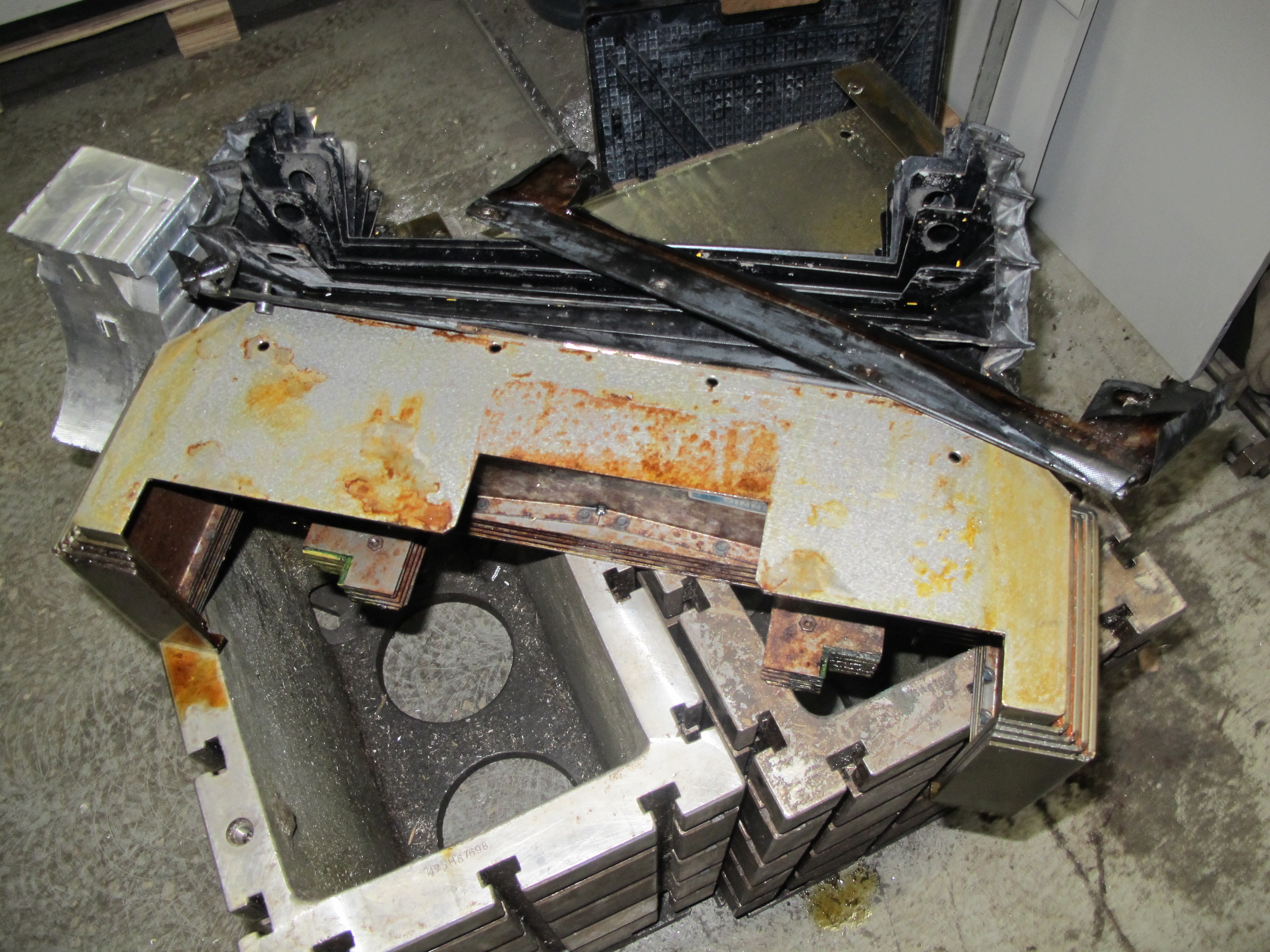

На вертикалке сверху от каретки стоит мягкая гофрозащита. Она находится высоко и стружка туда не долетает.
Весь клей, типа резинового "момента", раскис от СОЖ и превратился в сопли. Будем мыть и клеить на мастику Локтайт для автомобильных стекол. У неё фантастическая адгезия ко всему. Добрые люди нам не давно привезли ящик.
IMG_4922.JPG (12576 просмотров) <a class='original' href='./download/file.php?id=165528&sid=ea7eeb4df0d01f2c5440d88ece39625e&mode=view' target=_blank>Загрузить оригинал (2.48 МБ)</a>

Re: Что мы делаем. Москва
dpss-2 писал(а):Почистили и залили водой холодильник.
а туда не специальное масло идет ?? у нас везде масло прописано.
dpss-2
Сообщения: 538
Репутация: 305
Настоящее имя: Alex
Сообщение dpss-2 »
Когда получили, была ржавая вода и заросшие отложениями каналы в шпинделе. Несколько недель протравливали наросты лимонной кислотой. Нужно посмотреть теплосъем при максимальной мощности при продолжительной работе.
Сейчас, пока, деионизированная вода, потом или жидкое масло, или пропиленгликоль.

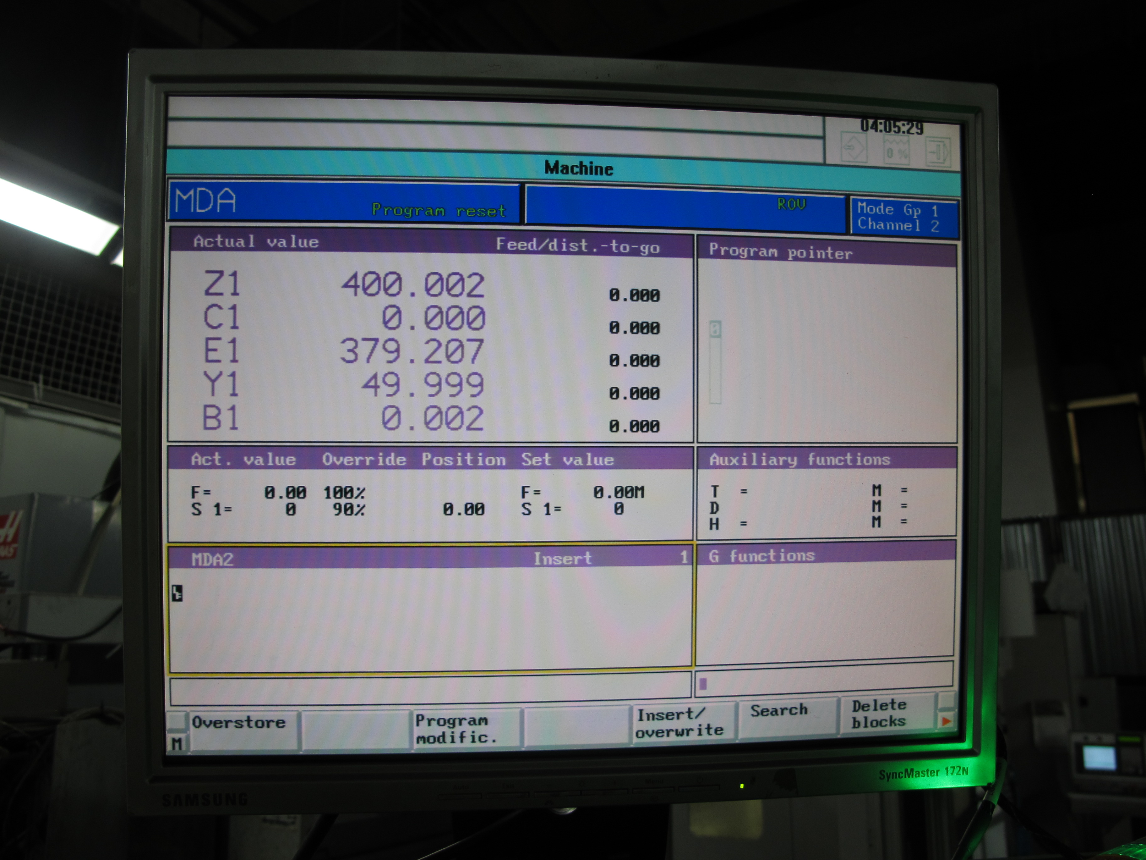

Давненько я в свою тему не заглядывал. Дел много. По заветам доброго доктора Франкенштейна :hehehe: мы собрали из двух покойников вполне живую корзину 840С, научились делать реплики винчестеров со всеми Сименсовскими защитами(Акронис тут не годится), разобрались в конфигурации в системе ФлексОС и в результате получили такие симпатичные картиночки.
IMG_4994.JPG (9861 просмотр) <a class='original' href='./download/file.php?id=170921&sid=ea7eeb4df0d01f2c5440d88ece39625e&mode=view' target=_blank>Загрузить оригинал (2.48 МБ)</a>
Все привода на слежении.
IMG_4997.JPG (9861 просмотр) <a class='original' href='./download/file.php?id=170922&sid=ea7eeb4df0d01f2c5440d88ece39625e&mode=view' target=_blank>Загрузить оригинал (2.84 МБ)</a>
У монитора села подсветка, посему пока так.
Парковка.
IMG_5000.JPG (9861 просмотр) <a class='original' href='./download/file.php?id=170923&sid=ea7eeb4df0d01f2c5440d88ece39625e&mode=view' target=_blank>Загрузить оригинал (1.72 МБ)</a>
Основное окно
IMG_5001.JPG (9861 просмотр) <a class='original' href='./download/file.php?id=170924&sid=ea7eeb4df0d01f2c5440d88ece39625e&mode=view' target=_blank>Загрузить оригинал (1.6 МБ)</a>
Режим токарки-фрезеровки с левым шпинделем.
IMG_5002.JPG (9861 просмотр) <a class='original' href='./download/file.php?id=170925&sid=ea7eeb4df0d01f2c5440d88ece39625e&mode=view' target=_blank>Загрузить оригинал (1.65 МБ)</a>

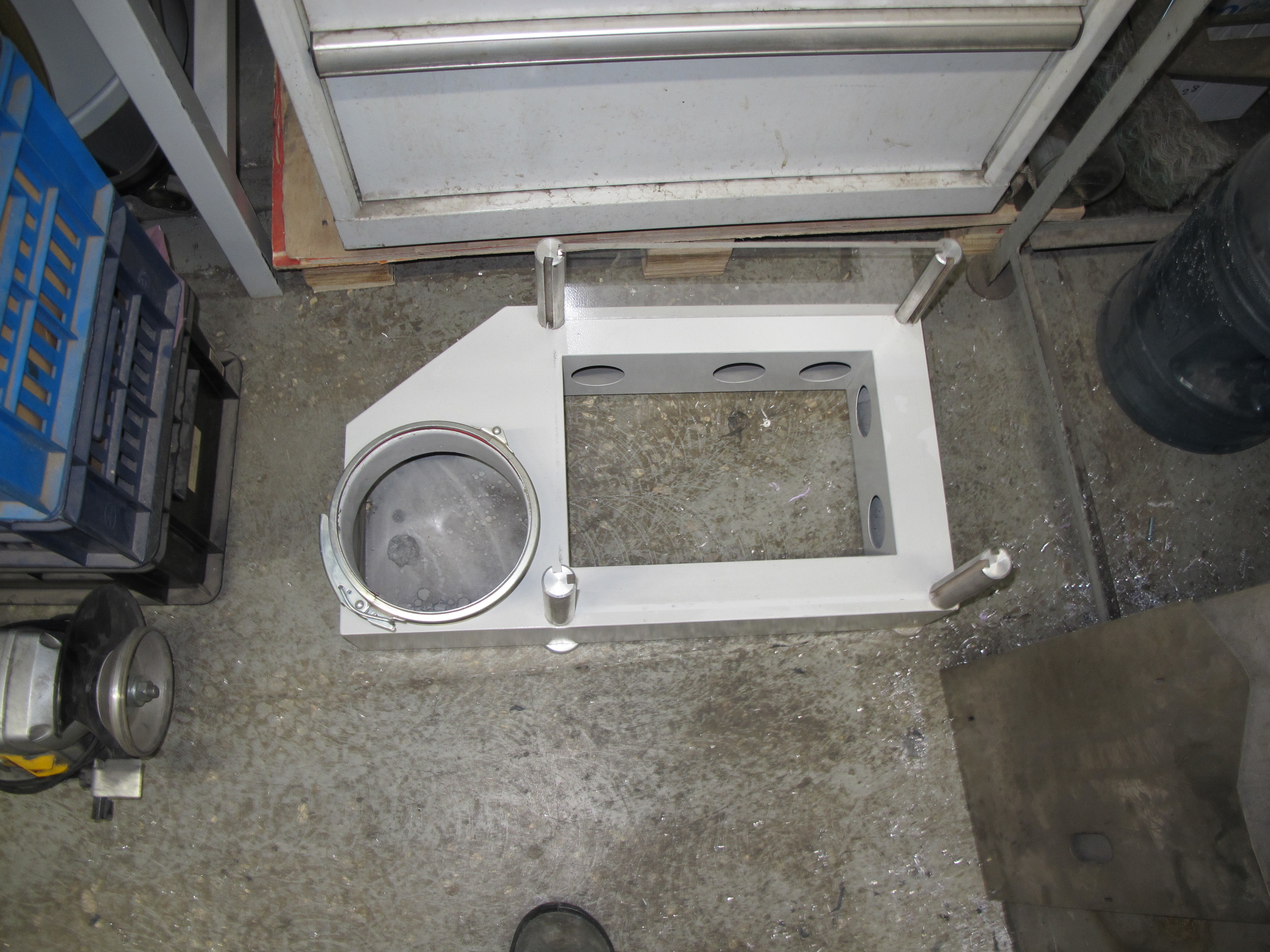

Перебрал цепь конвеера, проварил его текший корпус. Сейчас чистим и восстанавливаем жалюзи. Там их в сумме килограмм на двести будет. Протерты пластиковые скребки - уплотнения. Немцы, которые их делали, уплотнения не продают. Только новые жалюзи. За комплект захотели цену трети всей суммы по чем нам обошелся станок :lol: . Если не получится купить, то будем делать форму и лить кусочками из уретана.
